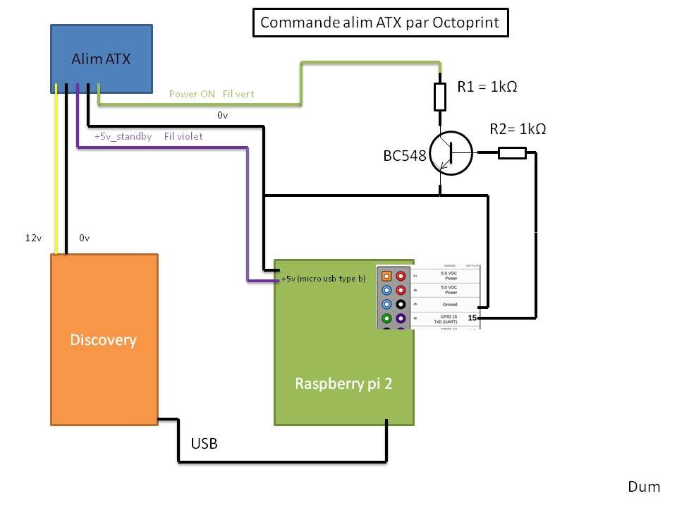

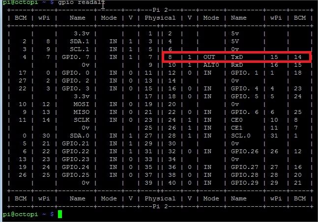

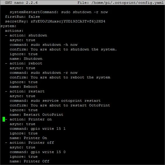

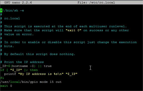

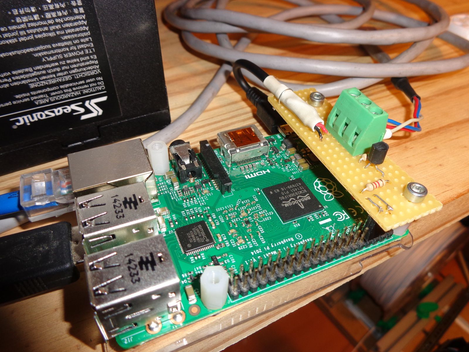

Dumnac Posté(e) Janvier 14, 2016 Partager Posté(e) Janvier 14, 2016 (modifié) Pour le pilotage de l'alim voici le tuto que j'ai utilisé : http://www.instructables.com/id/Using-the-Raspberry-Pi-to-control-an-ATX-power-sup/?ALLSTEPS En voici une traduction et petit schéma global: Principe : pour pouvoir démarrer une alim ATX de PC le fil vert se trouvant sur la prise carte mère doit être relié au 0v (fil noir). Il suffit donc de demander au pi de réaliser cet opération. Schéma : Nous allons donc nous servir du 12V pour alimenter la machine (Fil jaune). Le fil violet nous sert ici à alimenter le pi, c'est le +5v standby de l'alim, il est troujours présent, même quand l'alim est éteinte. On peut tirer environ 2A sur ce 5v. Le 0v est commun à toute les tensions qui sortent de l'alim (fils noirs). Pour réaliser la commutation on utilise un transistor NPN standard BC548. Sur son collecteur vient se câbler le fil vert via une résistance de 1kohm, sur sa base le port GPIO du pi qui passe par une autre résistance de 1kohm et sur son emetteur le 0v. (Pour mon montage, je n'avais plus de résistance de 1k, j'ai donc mis des 1,2k, ça fonctionne tout aussi bien). J'ai utilisé ici le GPIO 15 (pin 8) mais cela peut être n'importe lequel, l'assignation du port sera juste différente. J'ai mis tous ça sous la forme d'un mini shield, voici ce que ça donne chez moi : Je ne l'ai pas représenté sur le schéma mais il faut mettre un minimum de charge sur chaque tension positive (12v, 5v et 3,3v).Ces alims n'aiment pas être démarrée à vide. J'utilise perso des ampoule de 6v 3w que je mets sur le 5v et le 3,3v. Sur le 12v le ventilo interne de l'alim suffit (pour mon cas) : J'ai tout déssoudé (attention il faut avoir un fer à soudé assez costaud pour ne pas faire chauffer trop longtemps le PCB ) et ressorti seulement ce qui m'interresse. Si vous gardez les fils d'origine, pour le 12v il faut relier au minimum 3 fils jaunes ensemble. On passe ensuite à la programmation: Tout d'abord il faut se loguer au pi en SSH avec putty (voir tuto en première page). Ensuite on installe la librairie WiringPi , j'ai suivi cet procédure : http://wiringpi.com/download-and-install/ (je n'ai juste pas fait le "sudo apt-get upgrade", je ne sais pas trop si octoprint continuera de fonctionner après une MAJ). Une fois installée on lance la commande suivante : gpio readall et voici ce que l'on obtient: C'est une représentation du connecteur GPIO du pi. La ligne encadrée en rouge est la sortie que l'on utilise (la mienne est déjà en OUT mais chez vous elle doit être en IN). Le IN et le OUT défini si la broche est considéré comme une entrée ou un sortie. Pour assigner cette broche en OUT on utilise la commande suivante : gpio mode 15 out Un autre gpio readall et vous devriez voir cette broche en OUT. A chaque redémarrage du raspberry il faudra répéter cet manip. Donc on va automatiser ça et ajouter une ligne dans le fichier /etc/rc.local : sudo nano /etc/rc.local On ajoute la ligne suivante juste avant exit 0 : /usr/local/bin/gpio mode 15 out Ctrl+x pour quitter, Y pour sauvegarder puis entrée On fait ensuite un essai manuellement : pour mettre la sortie à 1 on utilise la commande: gpio write 15 1 Pour la repasser à 0 : gpio write 15 0 Vous pouvez faire un gpio readall entre les deux pour constater le changement d'état dans la colonne V et l'alim devrait s'allumer et s'éteindre. Nous allons ensuite configurer octoprint pour y ajouter les bouton ON et OFF alim : Pour ce faire ,on va éditer le fichier suivant : sudo nano ~/.octoprint/config.yaml Et ajouter ces lignes à la fin des paramètres d'action (Ctrl+V pour descendre dans le fichier): - action: Printer on command: gpio write 15 1 name: Printer On - action: Printer off command: gpio write 15 0 name: Printer Off Un reboot du pi et on doit voir nos 2 nouveaux boutons fonctionnels dans l'interface : Voila mon ptit tuto, n'hesitez pas à me le dire si vous voyez des erreurs, je corrigerais. @+ Modifié (le) Janvier 14, 2016 par Dumnac correction de faute d'aurtografe (doit y en avoir d'autre :D) Lien vers le commentaire Partager sur d’autres sites More sharing options...
Dumnac Posté(e) Janvier 14, 2016 Partager Posté(e) Janvier 14, 2016 (modifié) Pour le pilotage de l'alim voici le tuto que j'ai utilisé : http://www.instructables.com/id/Using-the-Raspberry-Pi-to-control-an-ATX-power-sup/?ALLSTEPS En voici une traduction et petit schéma global: Principe : pour pouvoir démarrer une alim ATX de PC le fil vert se trouvant sur la prise carte mère doit être relié au 0v (fil noir). Il suffit donc de demander au pi de réaliser cet opération. Schéma : Nous allons donc nous servir du 12V pour alimenter la machine (Fil jaune). Le fil violet nous sert ici à alimenter le pi, c'est le +5v standby de l'alim, il est troujours présent, même quand l'alim est éteinte. On peut tirer environ 2A sur ce 5v. Le 0v est commun à toute les tensions qui sortent de l'alim (fils noirs). Pour réaliser la commutation on utilise un transistor NPN standard BC548. Sur son collecteur vient se câbler le fil vert via une résistance de 1kohm, sur sa base le port GPIO du pi qui passe par une autre résistance de 1kohm et sur son emetteur le 0v. (Pour mon montage, je n'avais plus de résistance de 1k, j'ai donc mis des 1,2k, ça fonctionne tout aussi bien). J'ai utilisé ici le GPIO 15 (pin 8) mais cela peut être n'importe lequel, l'assignation du port sera juste différent. J'ai mis tous ça sous la forme d'un mini shield, voici ce que ça donne chez moi : Je ne l'ai pas représenté sur le schéma mais il faut mettre un minimum de charge sur chaque tension positive (12v, 5v et 3,3v).Ces alims n'aiment pas être démarrée à vide. J'utilise perso des ampoule de 6v 3w que je mets sur le 5v et le 3,3v. Sur le 12v le ventilo interne de l'alim suffit (pour mon cas) : J'ai tout déssoudé (attention il faut avoir un fer à soudé assez costaud pour ne pas faire chauffer trop longtemps le PCB ) et ressorti seulement ce qui m'interresse. Si vous gardez les fils d'origine, pour le 12v il faut relier au minimum 3 fils jaunes ensemble. On passe ensuite à la programmation: Tout d'abord il faut se loguer au pi en SSH avec putty (voir tuto en première page). Ensuite on installe la librairie WiringPi , j'ai suivi cet procédure : http://wiringpi.com/download-and-install/ (je n'ai juste pas fait le "sudo apt-get upgrade", je ne sais pas trop si octoprint continuera de fonctionner après une MAJ). Une fois installée on lance la commande suivante : gpio readall et voici ce que l'on obtient: C'est une représentation du connecteur GPIO du pi. La ligne encadrée en rouge est la sortie que l'on utilise (la mienne est déjà en OUT mais chez vous elle doit être en IN). Le IN et le OUT défini si la broche est considéré comme une entrée ou une sortie. Pour assigné cette broche en OUT on utilise la commande suivante : gpio mode 15 out Un autre gpio readall et vous devriez voir cette broche en OUT. A chaque redémarrage du raspberry il faudra répéter cet manip. Donc on va automatiser ça et ajouter une ligne dans le fichier /etc/rc.local : sudo nano /etc/rc.local On ajoute la ligne suivante juste avant exit 0 : /usr/local/bin/gpio mode 15 out Ctrl+x pour quitter, Y pour sauvegarder puis entrée On fait ensuite un essai manuellement : pour mettre la sortie à 1 on utilise la commande: gpio write 15 1 Pour la repasser à 0 : gpio write 15 0 Vous pouvez faire un gpio readall entre les deux pour constater le changement d'état dans la colonne V et l'alim devrait s'allumer et s'éteindre. Nous allons ensuite configurer octoprint pour y ajouter les bouton ON et OFF alim : Pour ce faire ,on va éditer le fichier suivant : sudo nano ~/.octoprint/config.yaml Et ajouter ces lignes à la fin des paramètres d'action (Ctrl+V pour descendre dans le fichier): - action: Printer on command: gpio write 15 1 name: Printer On - action: Printer off command: gpio write 15 0 name: Printer Off Un reboot du pi et on doit voir nos 2 nouveaux boutons fonctionnels dans l'interface : Voila mon ptit tuto, n'hesitez pas à me le dire si vous voyez des erreurs, je corrigerais. Il y a 7 heures, zer0logik a dit : Je suis preneur De mon côté, je suis entrain de me documenter sur la gestion de l'éclairage. Tu peux utiliser le même principe et couper ton alim led. Par contre attention tu ne peux faire passer que 100mA max dans le transistor. Donc peut être passer par un relais. @+ Modifié (le) Janvier 14, 2016 par Dumnac Lien vers le commentaire Partager sur d’autres sites More sharing options...

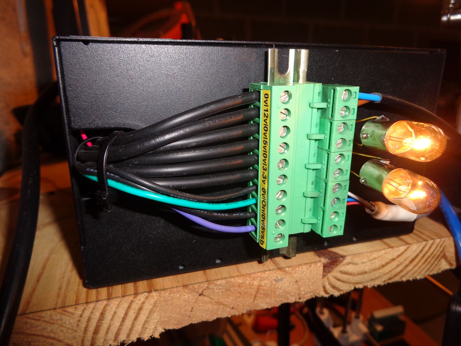

calex_fr Posté(e) Janvier 31, 2016 Partager Posté(e) Janvier 31, 2016 il y a 47 minutes, bdevis a dit : Perso j'ai une clé 1200 dessus et ca marche sans soucis. wahoo, tu as une box compatible, pas moi (free c'est 867Mb/s en ac maxi, et j'y suis pas en ac) sinon voici mon octo vu par ma box : Lien vers le commentaire Partager sur d’autres sites More sharing options...
