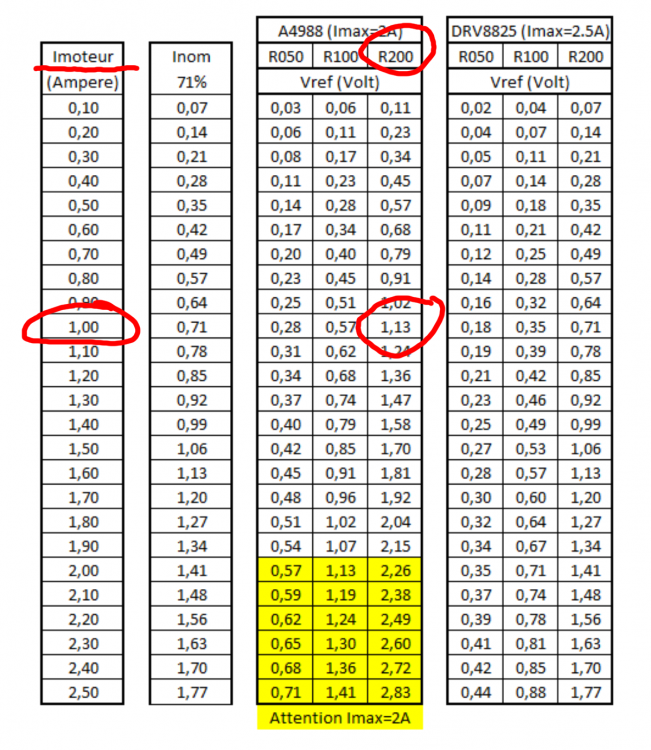

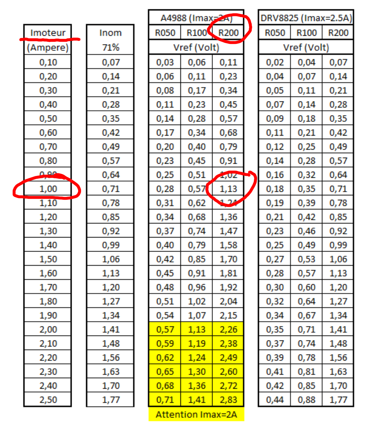

PIERRE 76 Posté(e) Février 17, 2018 Auteur Partager Posté(e) Février 17, 2018 bonjour j'ai commencer a imprimer des pieces,c'est un echec. ne pouvant pas etre la au moment de l'impression je n'est pas pu l' arrete. machine prusa i3 proB,d'ou ça peut provenir ?matiere pla 210°,50° degres,buse 0.3,modeles copier sur thingiverse et recopie sur carte sd. drivers 4988a ,moteur 42shd0034-20b. une autre question: a quoi sert le ventilo qui est sur le cote de la carte? A+. Lien vers le commentaire Partager sur d’autres sites More sharing options...
Jean-Claude Garnier Posté(e) Février 17, 2018 Partager Posté(e) Février 17, 2018 Bonjour à tous, @PIERRE 76 Jusqu'à ces derniers jours, j'avais ça de temps en temps, surtout dans le cas d'impressions necessitant des mouvements courts et saccadés. Ça s'est réglé en touchant (p'tit con) au réglage des moteurs. >> C'est là <<, si tu sais te servir d'un tournevis et d'un métrix ça devrait être à ta portée Lien vers le commentaire Partager sur d’autres sites More sharing options...
zyban Posté(e) Février 17, 2018 Partager Posté(e) Février 17, 2018 (modifié) une vidéo avec le son et soudain, tout s'éclaircit.... Modifié (le) Février 17, 2018 par zyban Lien vers le commentaire Partager sur d’autres sites More sharing options...
PIERRE 76 Posté(e) Février 17, 2018 Auteur Partager Posté(e) Février 17, 2018 rebonjour donc si j'ai bien compris moteur 1.0A Rsense 0.2 ohms:Vref 1*8*0.2=1.6V a régler sur 4988 A. Lien vers le commentaire Partager sur d’autres sites More sharing options...
PIERRE 76 Posté(e) Février 17, 2018 Auteur Partager Posté(e) Février 17, 2018 rebonjour donc si j'ai bien compris moteur 1.0A Rsense 0.2 ohms:Vref 1*8*0.2=1.6V a régler sur 4988 A. mesures relevees X 0.78,Y 0.78,Z 0.78,EXTR 0.81 A+. Lien vers le commentaire Partager sur d’autres sites More sharing options...
Jean-Claude Garnier Posté(e) Février 17, 2018 Partager Posté(e) Février 17, 2018 Euh ! 1.6V moi ça me paraît un peu beaucoup. Commence donc par ne pas dépasser 1V, tu verras que déjà ça change tout. M'enfin .... Regarde quand-même ce que j'ai mis dans ma signature, ça te donnera une idée du crédit que tu peux apporter à ce que je raconte.... Lien vers le commentaire Partager sur d’autres sites More sharing options...
Invité Posté(e) Février 17, 2018 Partager Posté(e) Février 17, 2018 Plutôt 1.13v quand on regarde ce tuto Lien vers le commentaire Partager sur d’autres sites More sharing options...
PIERRE 76 Posté(e) Février 17, 2018 Auteur Partager Posté(e) Février 17, 2018 rebonjour donc j'ai pris la tension nominale de 1.0v *8* Rsense 0.2 ohms=1.6v Lien vers le commentaire Partager sur d’autres sites More sharing options...
Jean-Claude Garnier Posté(e) Février 17, 2018 Partager Posté(e) Février 17, 2018 C'est le métier qui rentre ! Lien vers le commentaire Partager sur d’autres sites More sharing options...
PIERRE 76 Posté(e) Février 17, 2018 Auteur Partager Posté(e) Février 17, 2018 bon alors, on met quoi?sur les quatres.je ne voudrais pas grillé la carte déjà je débute! Lien vers le commentaire Partager sur d’autres sites More sharing options...
PIERRE 76 Posté(e) Février 18, 2018 Auteur Partager Posté(e) Février 18, 2018 Bonjour suite a la conversation d'hier:je voudrais savoir quels réglages je met sur les drivers svp! et au sujet du ventilo a cote de la carte :sert a refroidir la carte ?? il doit manqué quelque chose ! A+ Lien vers le commentaire Partager sur d’autres sites More sharing options...
Jean-Claude Garnier Posté(e) Février 18, 2018 Partager Posté(e) Février 18, 2018 (modifié) Allô @PIERRE 76 Perso j'ai mis 1V partout. Commence par là, ça risque pas grand chose. Oui le ventilo à côté de la carte fait un peu pitié. Quand tu seras grand tu pourras toujours en mettre un qui souffle plus rationnellement, mais en attendant c'est pas ça qui gêne. De temps en temps, pose le doigt sur les radiateurs en alu, ça te renseignera si ya besoin ou pas de ventiler davantage. Chez moi, pas besoin Quand tu auras imprimé proprement un des trucs qui foiraient auparavant, viens nous dire "quoi" Modifié (le) Février 18, 2018 par Jean-Claude Garnier Lien vers le commentaire Partager sur d’autres sites More sharing options...
Yo' Posté(e) Février 18, 2018 Partager Posté(e) Février 18, 2018 Salut @PIERRE 76, Le plus simple est de se fier au tableau. Surtout, verifie bien la résistance sur TOUS tes drivers. Lien vers le commentaire Partager sur d’autres sites More sharing options...
