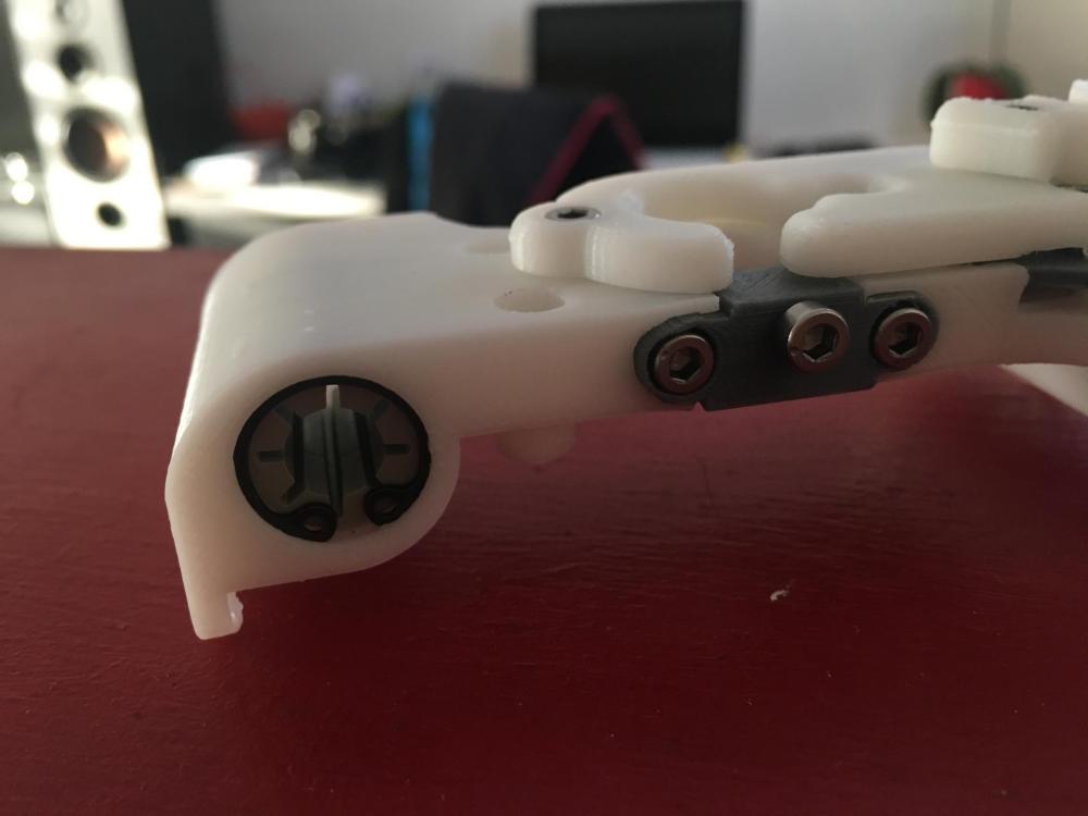

Montaignec Posté(e) Septembre 21, 2018 Partager Posté(e) Septembre 21, 2018 (modifié) Bonjour tout le monde ! Que pensé vous de ça ? L'idée est : Au lieu de presser nos petit igus et de les déformer pourquoi pas les contraindre avec un simple Circlips? j'ai pas encore tester je redessine complètement mon remix qui mélange une Z122 , une Easy Fit et ma SPK200 Le tout 100% compatible avec les chariot Z122 . Modifié (le) Septembre 21, 2018 par Montaignec 1 Lien vers le commentaire Partager sur d’autres sites More sharing options...

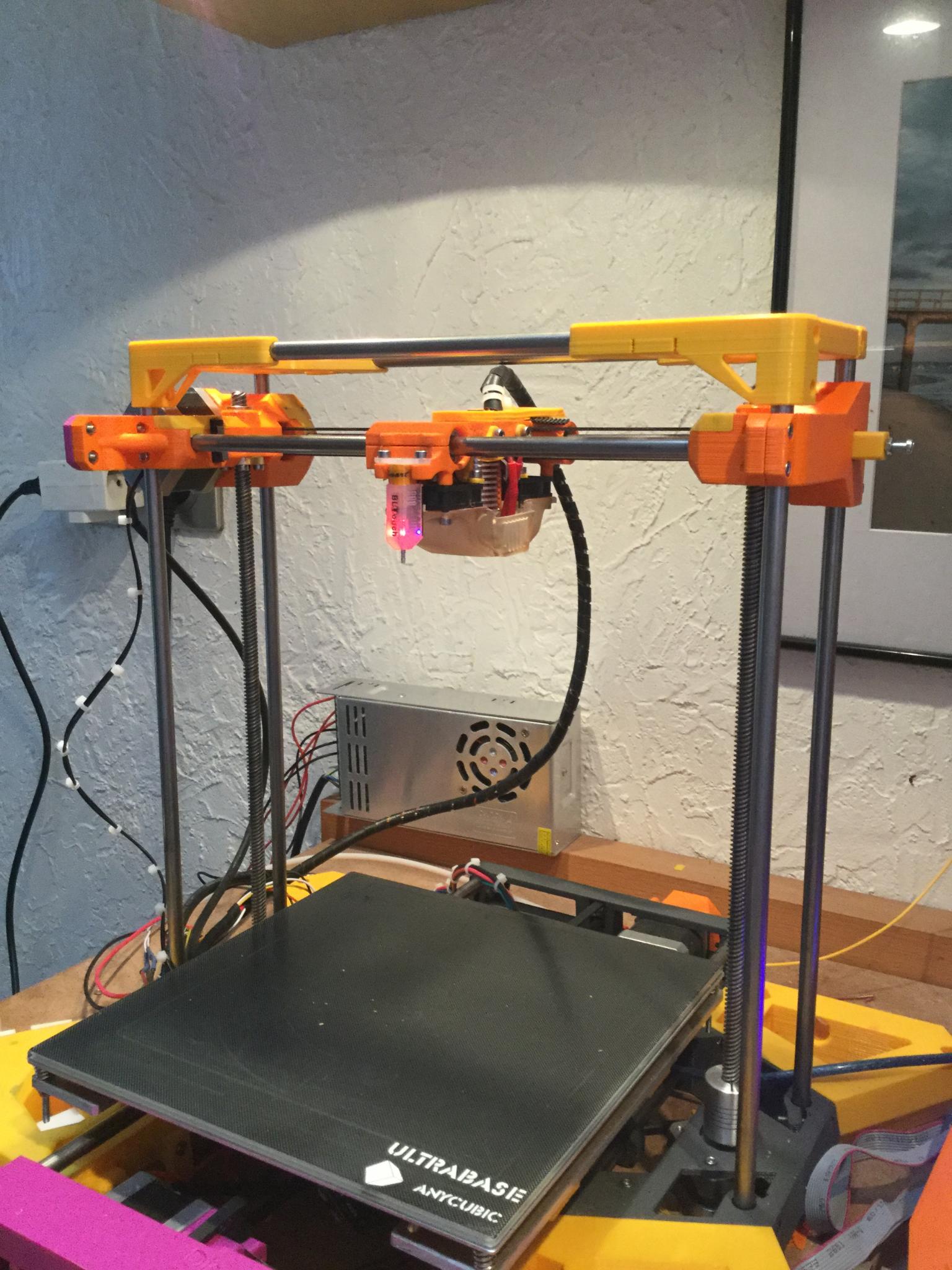

chikungunya Posté(e) Novembre 3, 2018 Auteur Partager Posté(e) Novembre 3, 2018 (modifié) Alors là je crois que je suis au bout du bout. (Sauf nouvelles créations) Bref je ne vous refais pas le chapitre de ce qui existait, il suffit de remonter le post et éventuellement d’aller sur YouTube. MAIS. Vous avez les renforts z122 pour le kit d’élargissement x380 ici:https://www.thingiverse.com/thing:2478516 Avec les renforts de Dial Lar ici:https://www.thingiverse.com/thing:1200492 Avec les adaptations aux renforts de Dial Lar par Z122 ici:https://www.thingiverse.com/thing:1200492 Je crois que dans cette version avec le direct drive de Christian Nicot sur la tête de Jean-Pierre Lereboullet est « unique ». Remix du direct drive de moustache45 pour une adaptation de la centerkey v3 renforcée ici: https://www.thingiverse.com/thing:3188406 Bref je suis ravi de cette progression dans le temps et encore merci à ces 3 personnes d’avoir œuvré autour de la Disco. Modifié (le) Novembre 3, 2018 par chikungunya 1 Lien vers le commentaire Partager sur d’autres sites More sharing options...

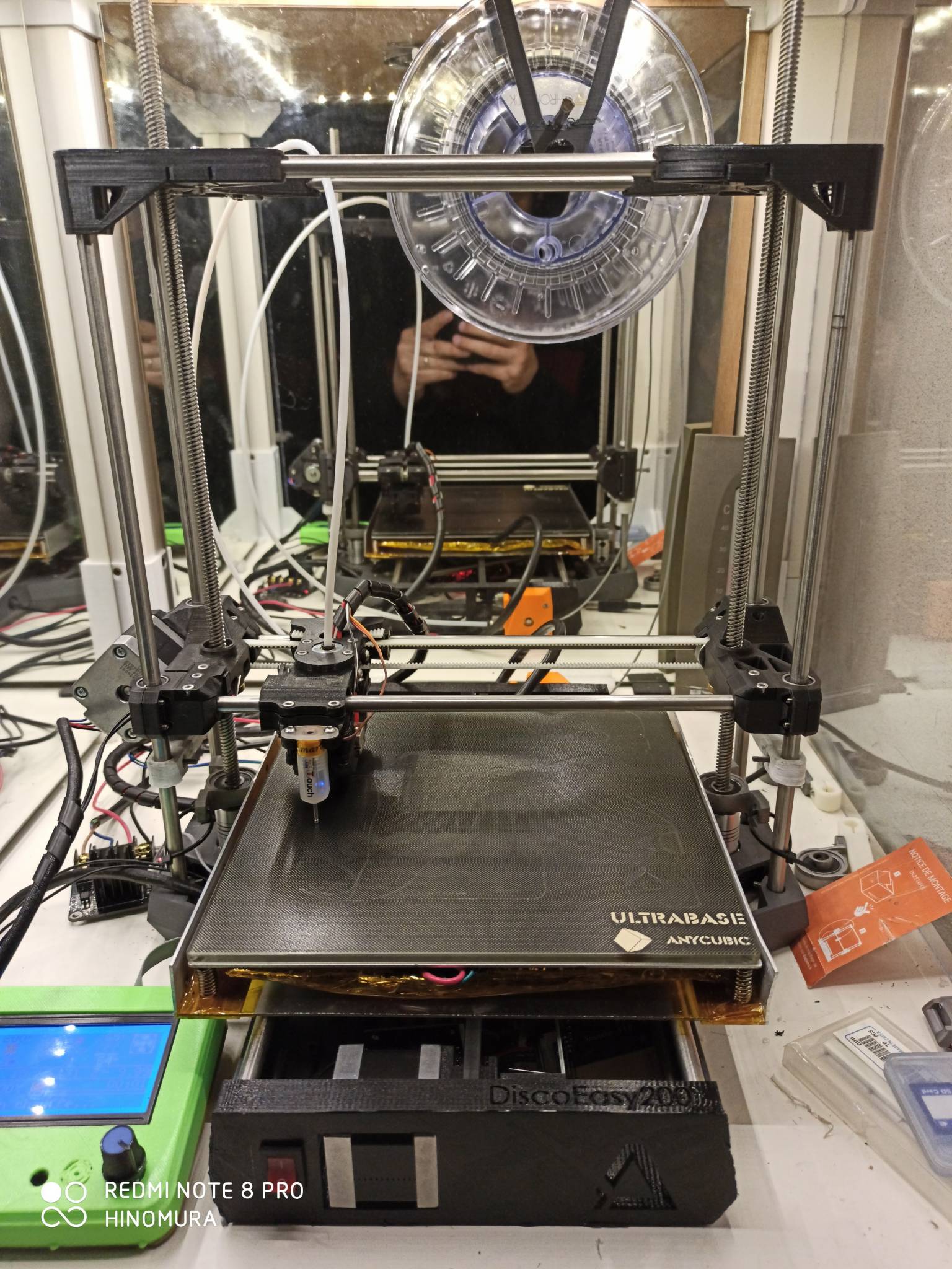

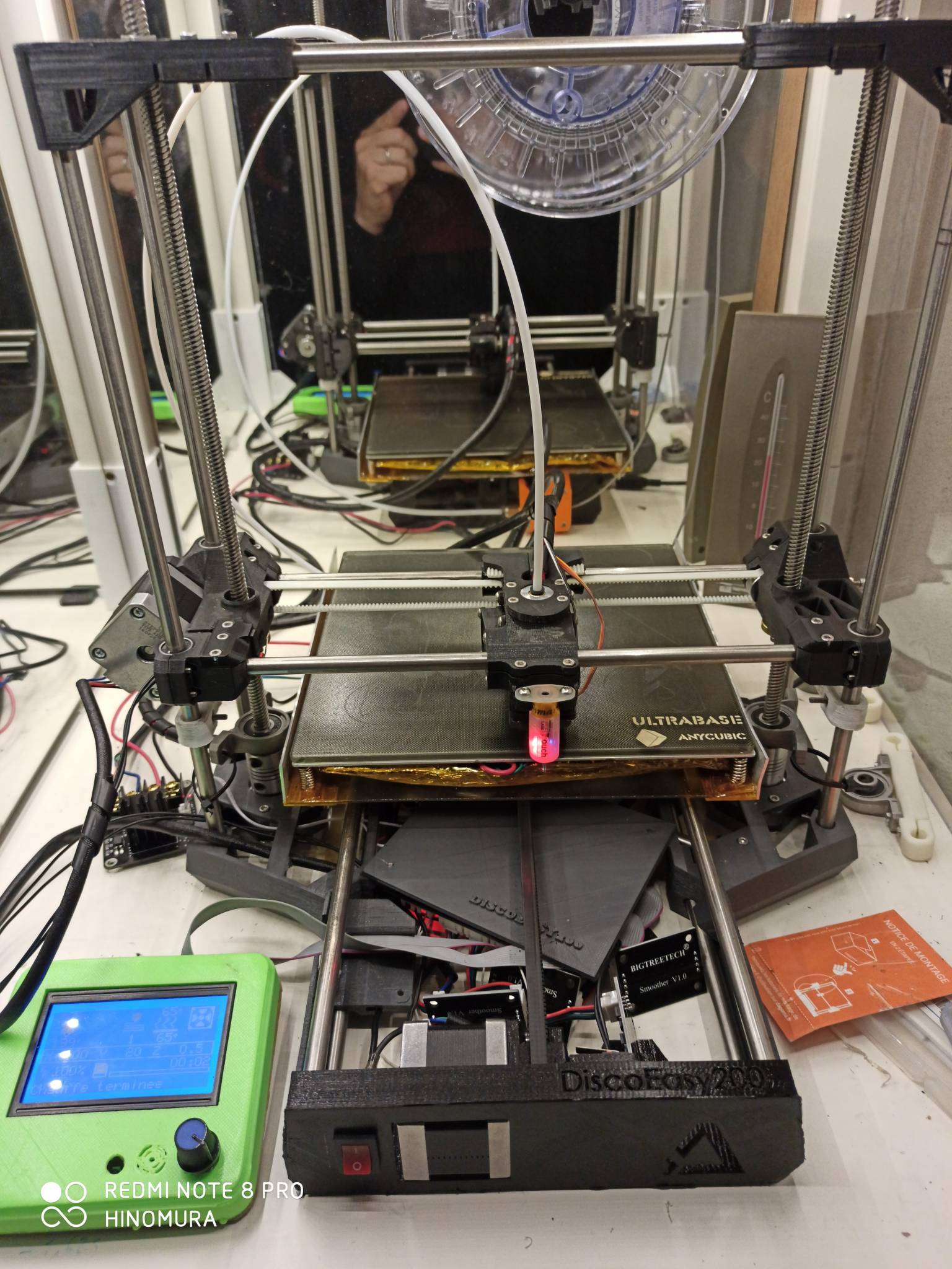

hinomura Posté(e) Avril 5, 2020 Partager Posté(e) Avril 5, 2020 merci pour toutes ses modifications pour nos DE200. voici la mienne . Z122 : tête , chariots (trapézo) , Centreurs hauts et bas . Plateau chauffant : ultrabase écran générique je crois que c'est tous . prochaine modif : changer me tiges (400mm au lieu des360) pour récupérer les 20Cm d’impression en hauteur car la je suis juste a 17,5cm du au plateau chauffant. et peut-etre passé a un nouveau marlin (1.1.9) . encore une fois merci pour ce travail 1 Lien vers le commentaire Partager sur d’autres sites More sharing options...

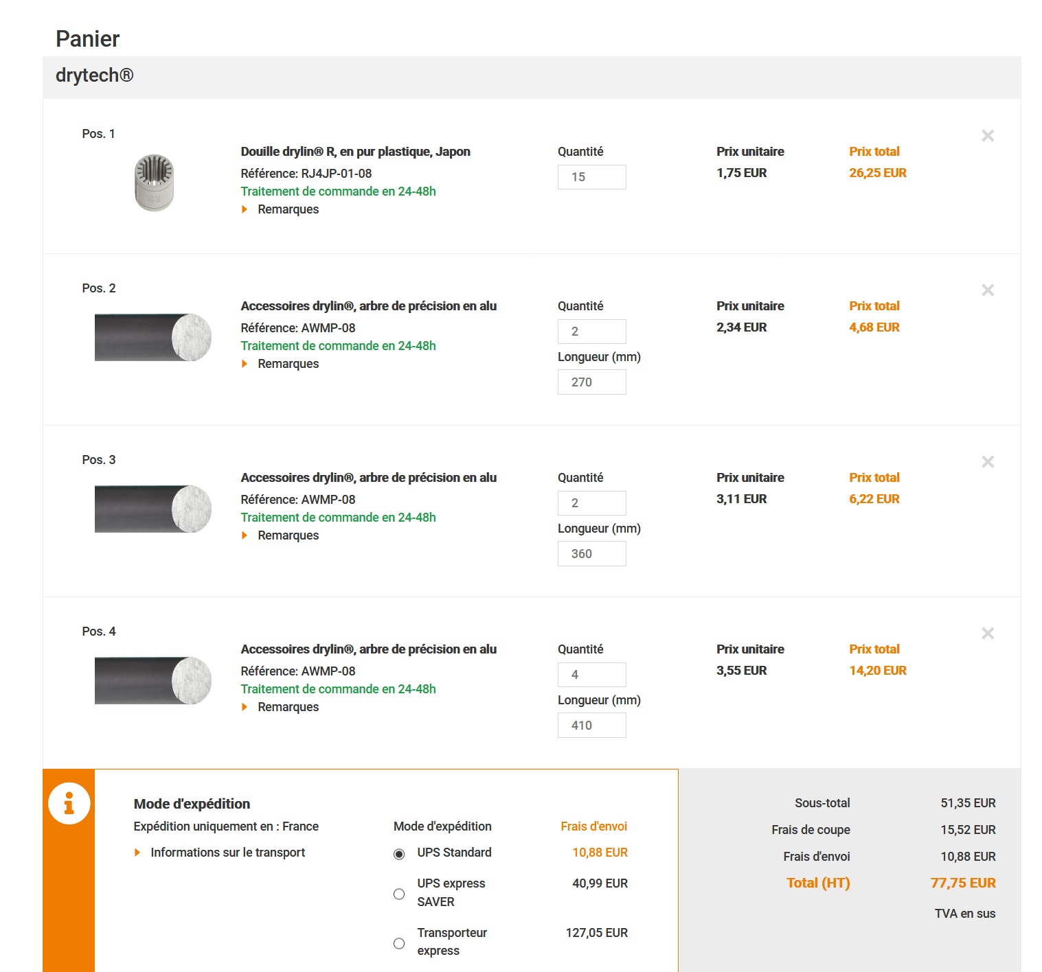

hinomura Posté(e) Avril 6, 2020 Partager Posté(e) Avril 6, 2020 (modifié) petite question con si je veux changé juste les arbres des axes de mouvements x et y origine z augmenter de 5 cm cette commande serait elle correcte ? Modifié (le) Avril 6, 2020 par hinomura Lien vers le commentaire Partager sur d’autres sites More sharing options...
dr_zyx Posté(e) Mai 11, 2020 Partager Posté(e) Mai 11, 2020 Le 06/04/2020 at 22:42, hinomura a dit : petite question con si je veux changé juste les arbres des axes de mouvements x et y origine z augmenter de 5 cm cette commande serait elle correcte ? Bonjour. @hinomura Est-ce que tu as fait ta commande finalement ? Tout s'est bien passé ? Est-ce que ça vaut vraiment le coup ? Merci pour ton retour. Lien vers le commentaire Partager sur d’autres sites More sharing options...
