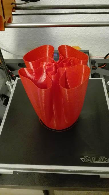

chikungunya Posté(e) Mars 23, 2018 Auteur Partager Posté(e) Mars 23, 2018 2 Lien vers le commentaire Partager sur d’autres sites More sharing options...

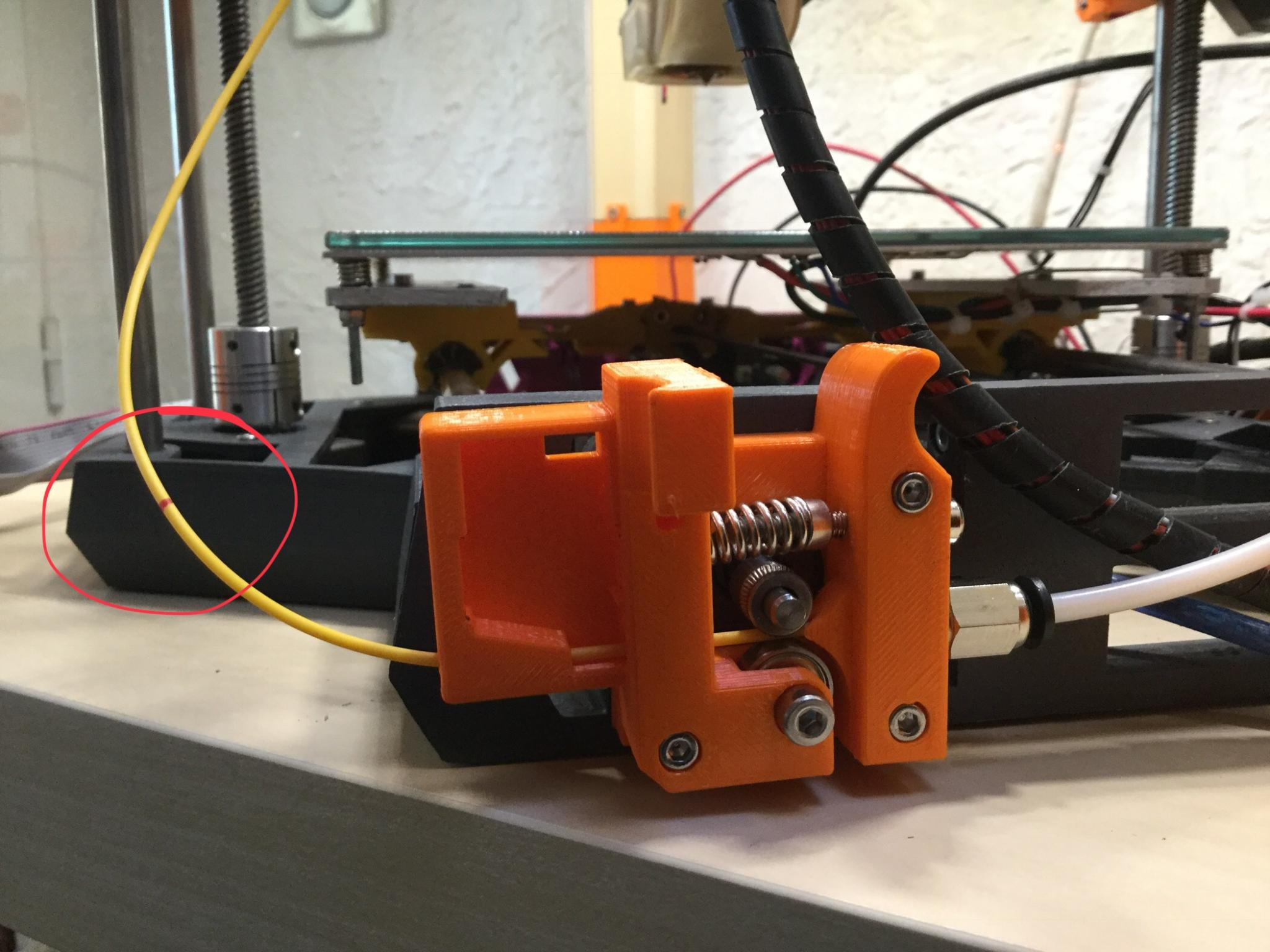

Thak Posté(e) Mars 24, 2018 Partager Posté(e) Mars 24, 2018 Impressionnant! Autant de paquet de monster munch non mangé... Quel est ton extrudeur? il ne ressemble pas a celui d'origine sur la Dagoma (Si tu peint/as peint la pièce, tu nous poster une photo du résultat?) 1 Lien vers le commentaire Partager sur d’autres sites More sharing options...
chikungunya Posté(e) Mars 24, 2018 Auteur Partager Posté(e) Mars 24, 2018 il y a 29 minutes, Thak a dit : Quel est ton extrudeur? il ne ressemble pas a celui d'origine sur la Dagoma Oui effectivement c’est celui ci qui prend en charge un mk8 https://www.thingiverse.com/thing:2714949 et qui se règle avec l’excellent tuto de Sanladerer entre autres: 1 Lien vers le commentaire Partager sur d’autres sites More sharing options...
Steam Posté(e) Mars 24, 2018 Partager Posté(e) Mars 24, 2018 Bonjour @chikungunya, J'ai l'impression que tu as également changé de "soufflerie" au niveau de la buse, celle-ci est entièrement "carénée" on dirait ? Sur le lien Thingiverse que tu donnes pour ton extrudeur, il est noté "avec contact de fin de filament", il ne me semble pas que tu aies utilisé ce contact à la vue de ta photo ou je me trompe ? Steam Lien vers le commentaire Partager sur d’autres sites More sharing options...
