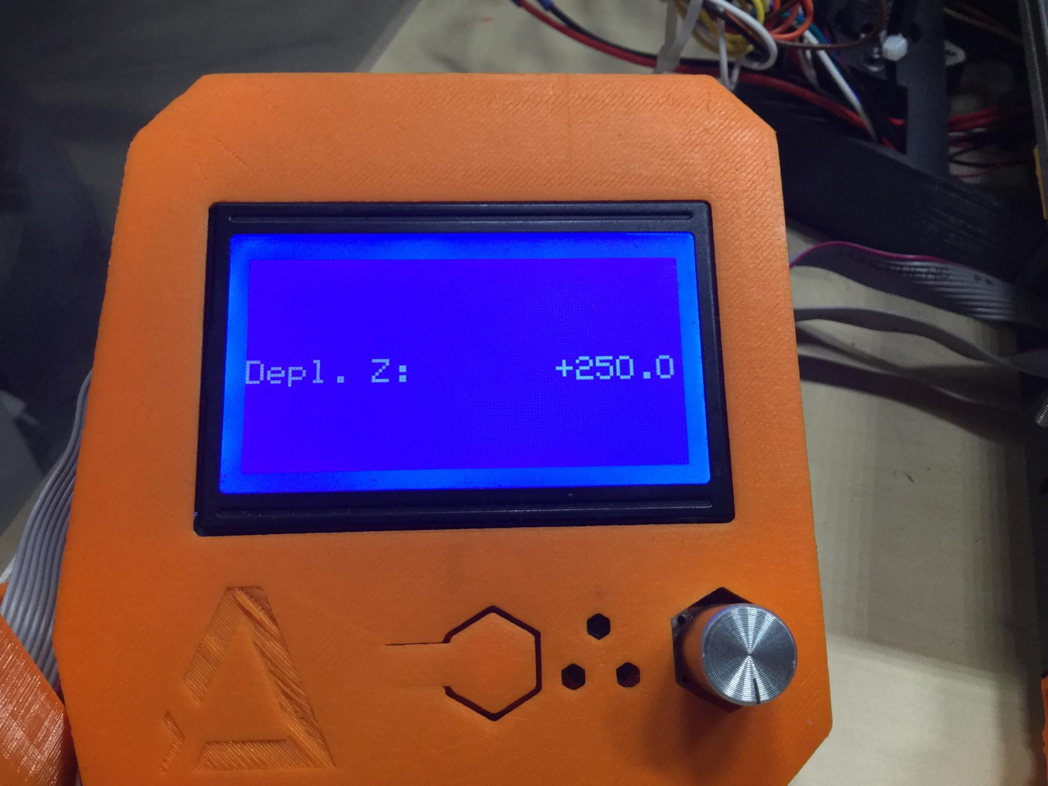

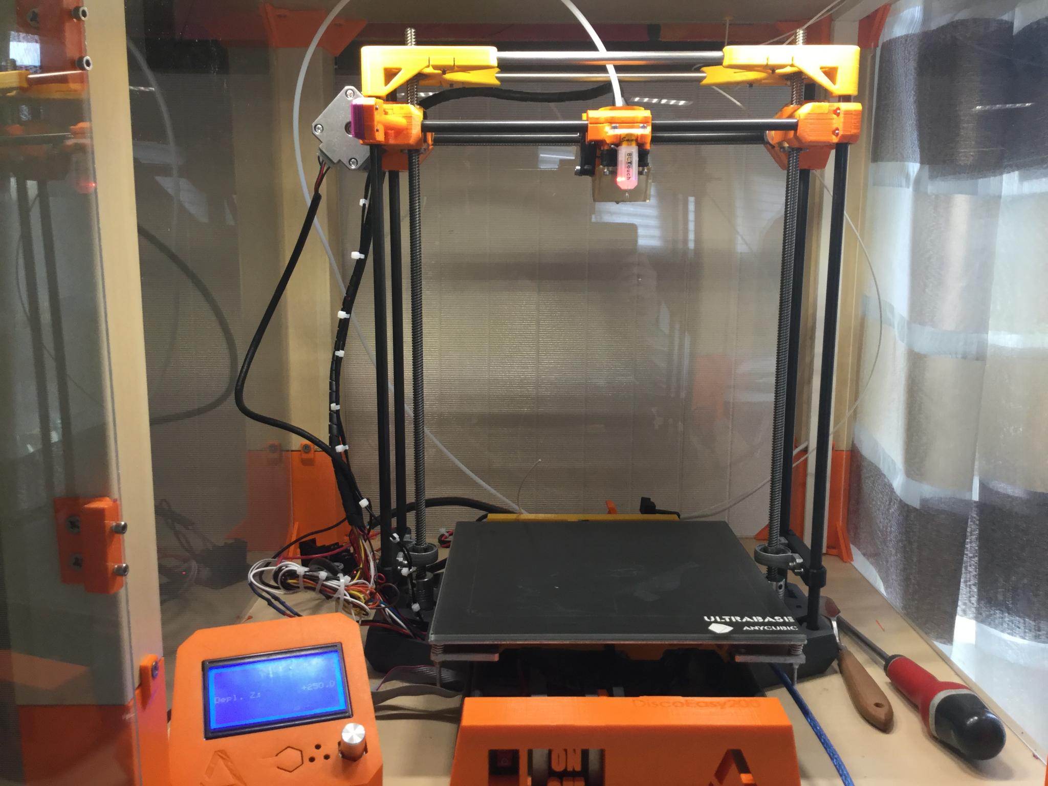

chikungunya Posté(e) Avril 10, 2018 Auteur Partager Posté(e) Avril 10, 2018 Passage en tout igus vis à vis des tiges et élévation à 250 mm pour la limite d’impression. Reste à tester l’ensemble 1 Lien vers le commentaire Partager sur d’autres sites More sharing options...

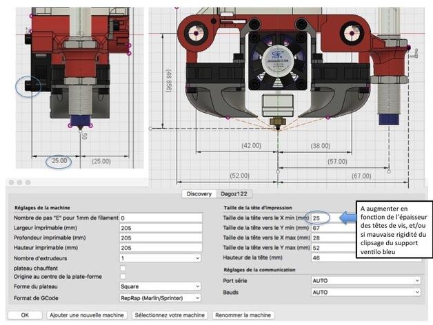

Steam Posté(e) Avril 10, 2018 Partager Posté(e) Avril 10, 2018 @chikungunya, tu as utilisé des tiges Igus ou des tiges normales ? Pourrais-tu m'indiquer le distance entre la pointe du BLtouch et la buse en Y ? Perso, je viens de monter les chariots @Z122, et je vais tester avec la tête de @Skaarian. Il me reste le fin de course à câbler, à mettre le connecteur et à monter le tout sur le chariot. @Z122, si tu passes par là, j'aurais une requête ... Steam Lien vers le commentaire Partager sur d’autres sites More sharing options...
chikungunya Posté(e) Avril 10, 2018 Auteur Partager Posté(e) Avril 10, 2018 @Steam oui en tout igus. Je ne peux pas mesurer j’imprime mais ce schéma peut t’aider. 1 Lien vers le commentaire Partager sur d’autres sites More sharing options...

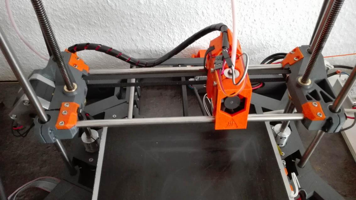

Steam Posté(e) Avril 15, 2018 Partager Posté(e) Avril 15, 2018 (modifié) Bonjour à tous, Jeudi j'ai monté les chariots @Z122 avec la Tête de @Skaarian, heureusement c'est compatible. J'ai monté cette tête car il m'est impossible de mettre en place la courroie sur le tête que j'ai imprimée. J'aurais voulu déplacer le support du BLTouch afin de pouvoir monter des buses plus longues et également rajouter de fins supports dans la fente de maintien des igus afin de pouvoir imprimer la tête dans une autre position. Je n'ai malheureusement pas réussi à transformer le stl en Step, ni avec Fusion 3D, ni avec SW même avec la fonction "scan to 3D", mon ordi plante ... Mon premier retour concernant les chariots @Z122 : - Les axes X sont enfin fixes. - La tête, montée avec des Igus, se déplace assez bien sur les axes X - J'ai l'impression que le déplacement en X est beaucoup plus silencieux. - Enfin, c'est un détail, mais c'est quand même agréable, je trouve que ces chariots sont très esthétiques et donnent une impression de légèreté. Une petite photo : Steam Modifié (le) Avril 15, 2018 par Steam 1 Lien vers le commentaire Partager sur d’autres sites More sharing options...

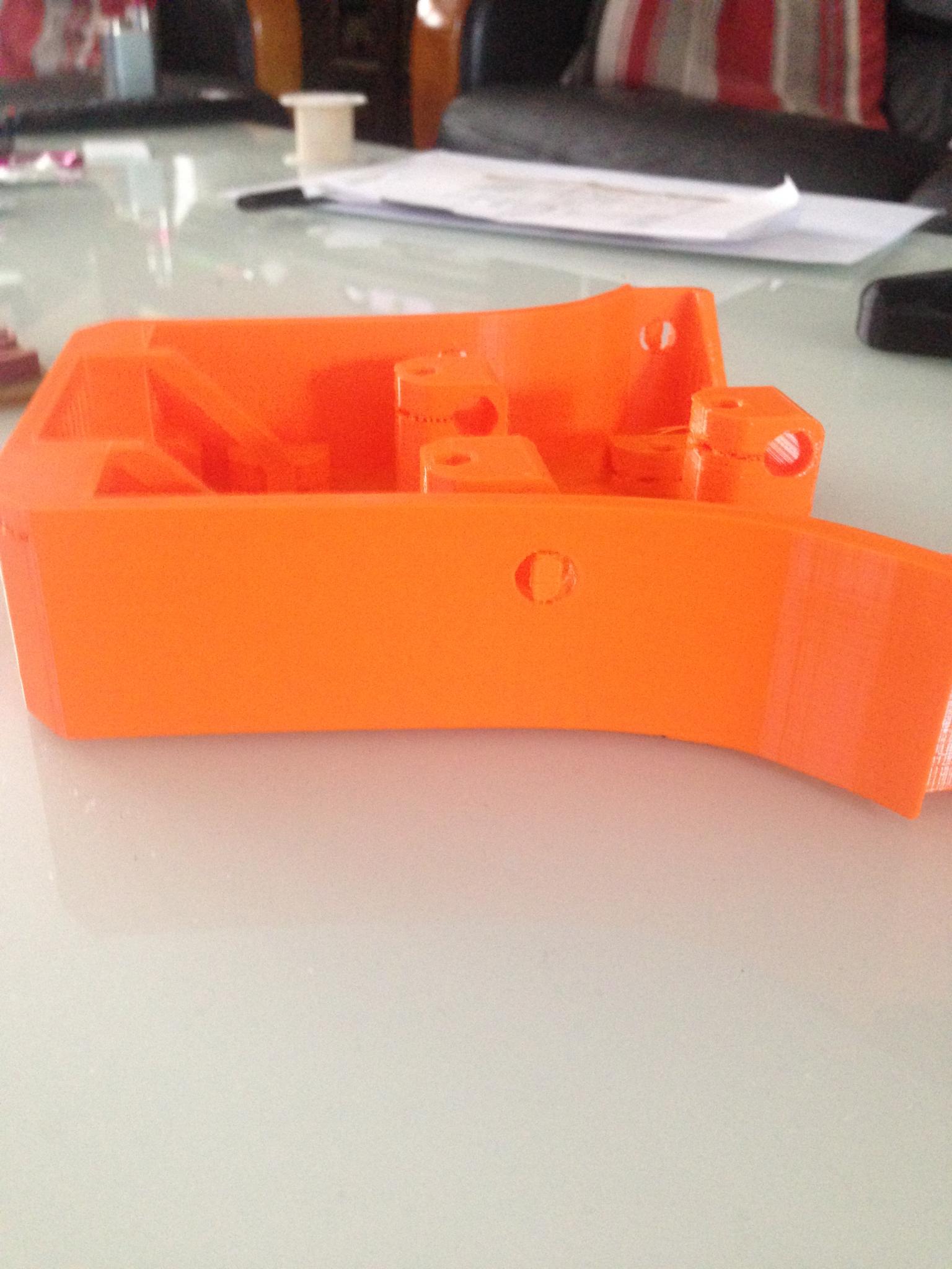

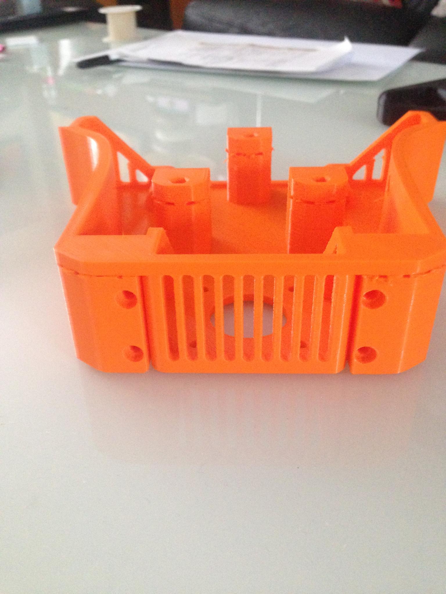

Snakesrules Posté(e) Avril 19, 2018 Partager Posté(e) Avril 19, 2018 Bonjour à tous, je viens aussi de finir d'imprimer le "kit complet" de Z122 ( chariots, tête BLTouch, supports haut ) , j'attend la livraison des pièces mécaniques pour le montage J'ai juste un peu galéré pour les supports haut, en effet , CbD colle des supports partout, et spécialement dans les trous de 8mm pour enquiller les 2 barres horizontales , quel mer... à enlever ! Du coup, ça m'a fait me pencher sur simplify3D qui permet de générer/supprimer manuellement les supports et surtout mieux maîtriser leur forme et densité . Pas simple au début, beaucoup de soucis avec le Z-offset et la rétractation mais je pense tenir le bon bout ! Maintenant , y'a plus qu'a attendre le reste et monter tout ça ... Lien vers le commentaire Partager sur d’autres sites More sharing options...
chikungunya Posté(e) Avril 19, 2018 Auteur Partager Posté(e) Avril 19, 2018 (modifié) Ca fait partie d'une réflexion que j'ai eu ce weekend, pour le moment la gestion des supports est pour moi beaucoup plus pratique sous S3D que Cura. Le fait de placer à la main les supports ou de supprimer à la main des supports créés en automatique est pour moi un vrai plus. Modifié (le) Avril 19, 2018 par chikungunya Lien vers le commentaire Partager sur d’autres sites More sharing options...
