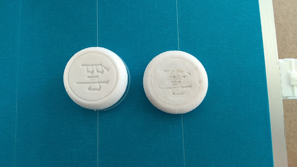

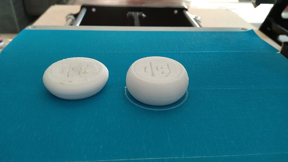

Bon, j'ai reçu mes têtes de rechange ce matin et j'ai changé tout ça.
J'ai aussi huilé les tiges lisses et filetées des axes
Et j'ai relancé la même impression.
Et là, la différence se fait sentir :P

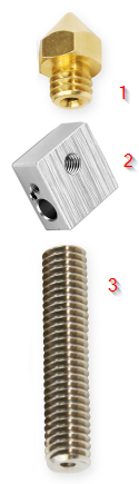

Donc la séquence pour monter tout ça c'est  :
Je visse 1 dans 2 mais pas jusqu'au bout, je laisse 1mm.
Je visse 3 dans 2 jusqu'au bout ?
Je remonte le tout et je fais un préchauffage (PLA ou ABS ?) sans filament de chargé et je finis le serrage de la buse ?
J'ai bon là ?
Donc mes problèmes sont résolus et j'ai appliqué cette méthode :
- visser 1 dans 2 à la main jusqu'au bout mais sans forcer
- dévisser 1 d'un 1/4 de tour
- visser 3 dans 2 jusqu'à être en butée sur 1
- remonter la cartouche et la thermistance dans le 2 et faire un préchauffage PLA
- serrer 1 jusqu'en haut avec une clé (2 est tenu par une pince multi-prise)

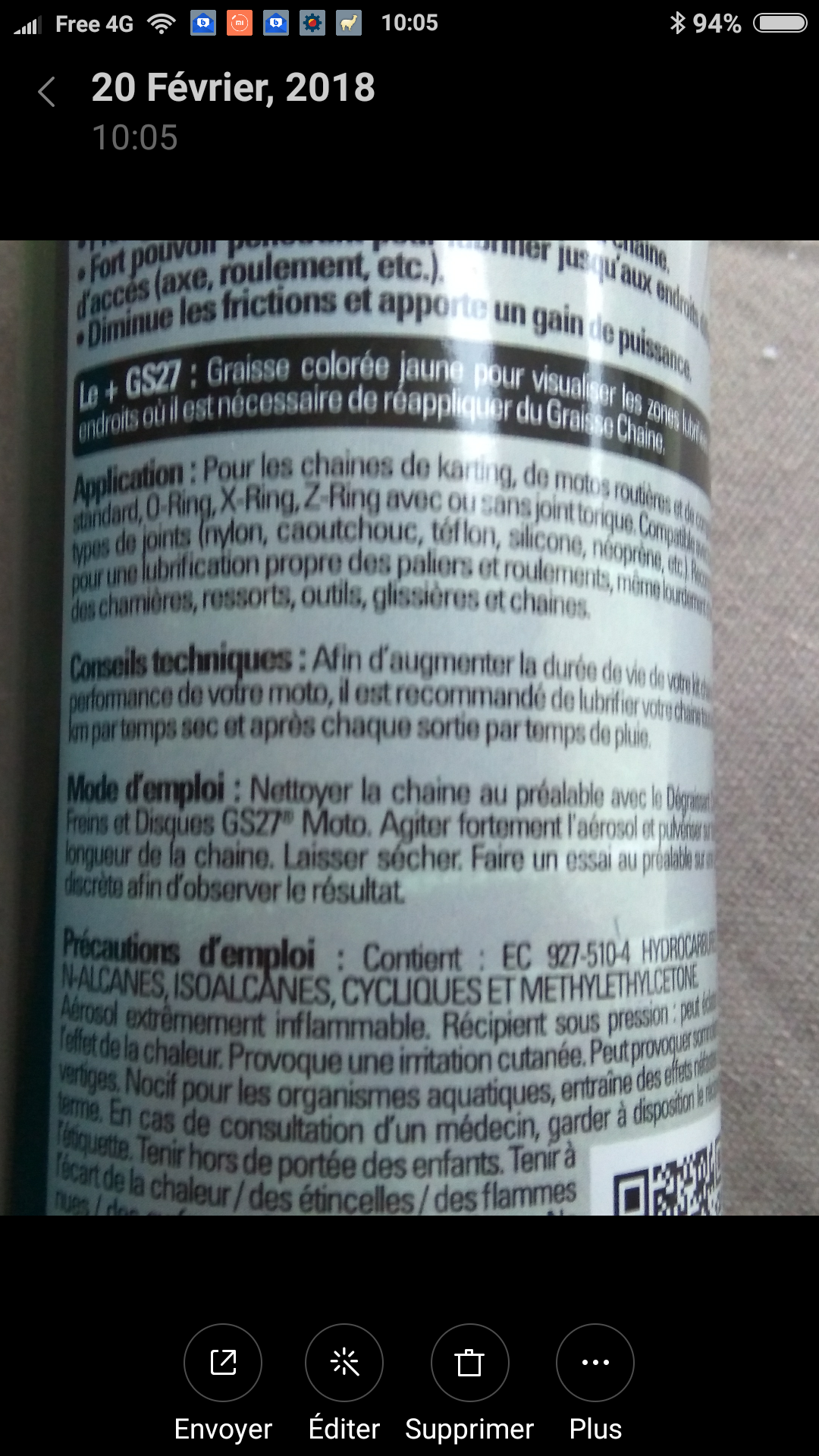

Le 29/01/2018 at 11:54, Yo' a dit :
Pour ma part, du lubrifibant au teflon (en aérosol), que j'utilise pour lubrifier ma chaine de vélo, trouvable chez décat.
moi j'utilise celle de ma moto ça dépote!!
Et en plus couleur vert/jaune , donc ça va bien hiiii..
