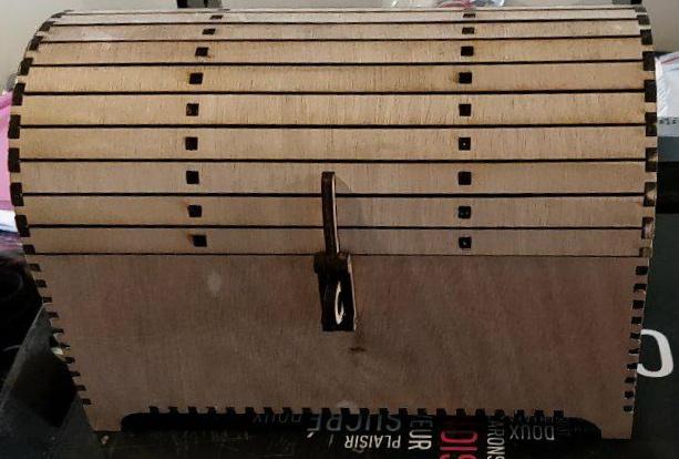

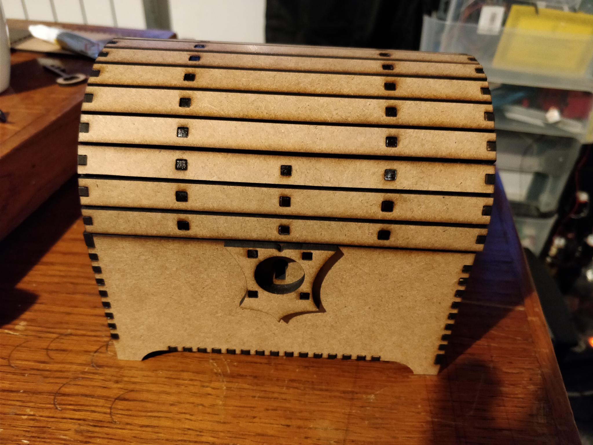

Nebraan Posté(e) Février 19, 2018 Auteur Partager Posté(e) Février 19, 2018 bon ben je continue dans ma lancée: Un petit coffre que j'ai fait pour une amie pour son anniversaire. La serrure fonctionne et est également découpée en bois ^^ Lien : https://www.thingiverse.com/thing:17322 1 Lien vers le commentaire Partager sur d’autres sites More sharing options...

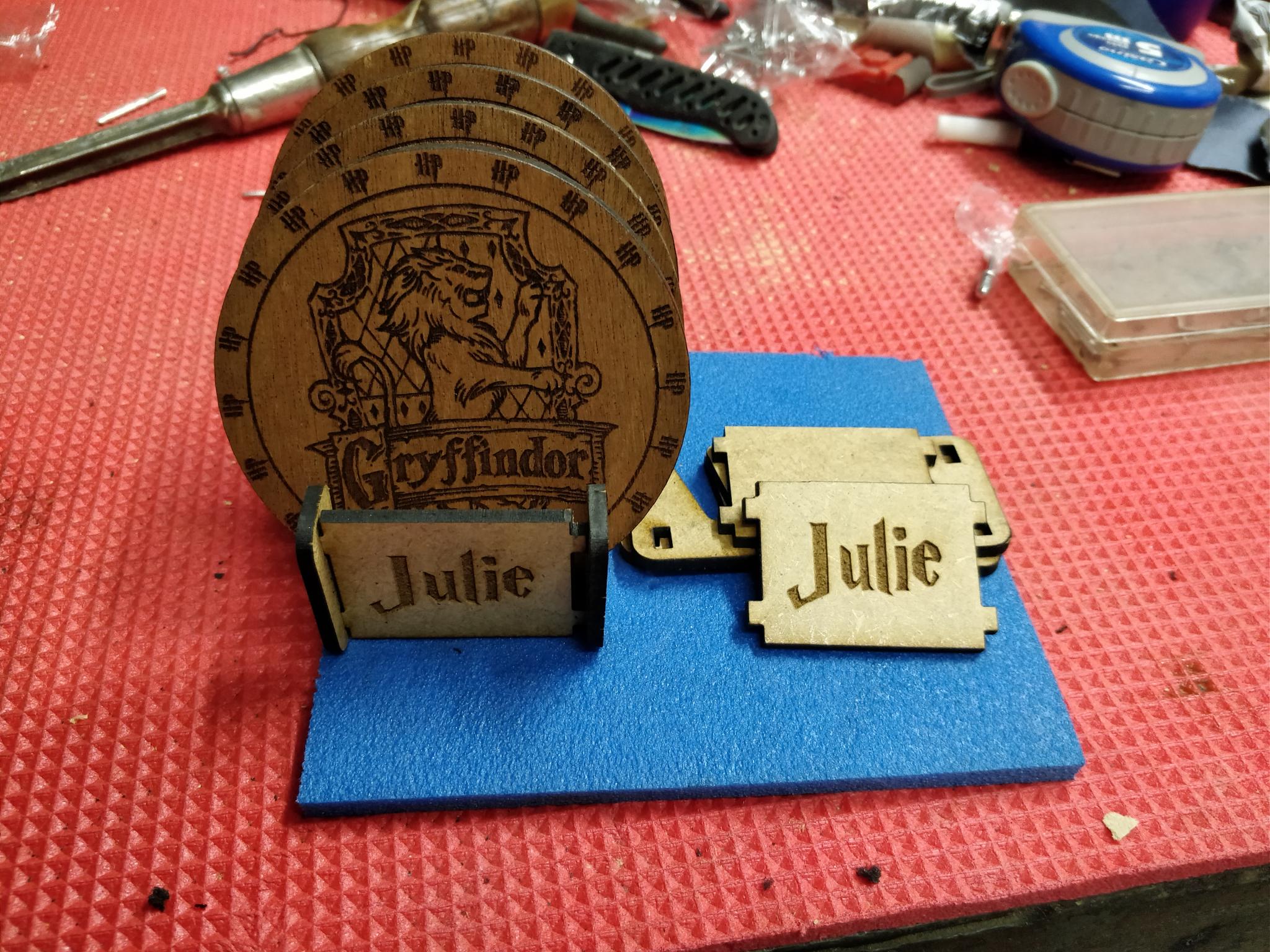

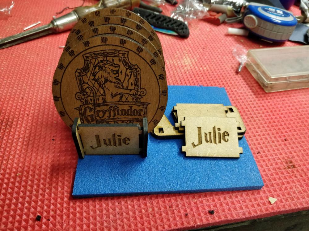

Nebraan Posté(e) Février 19, 2018 Auteur Partager Posté(e) Février 19, 2018 Et un set de dessous de verre Harry Potter avec son support personnalisé à la demande d'un ami pour sa copine (c'est le bon plan d'avoir un maker dans ses potes). Lien : https://www.thingiverse.com/thing:2326694 Lien vers le commentaire Partager sur d’autres sites More sharing options...

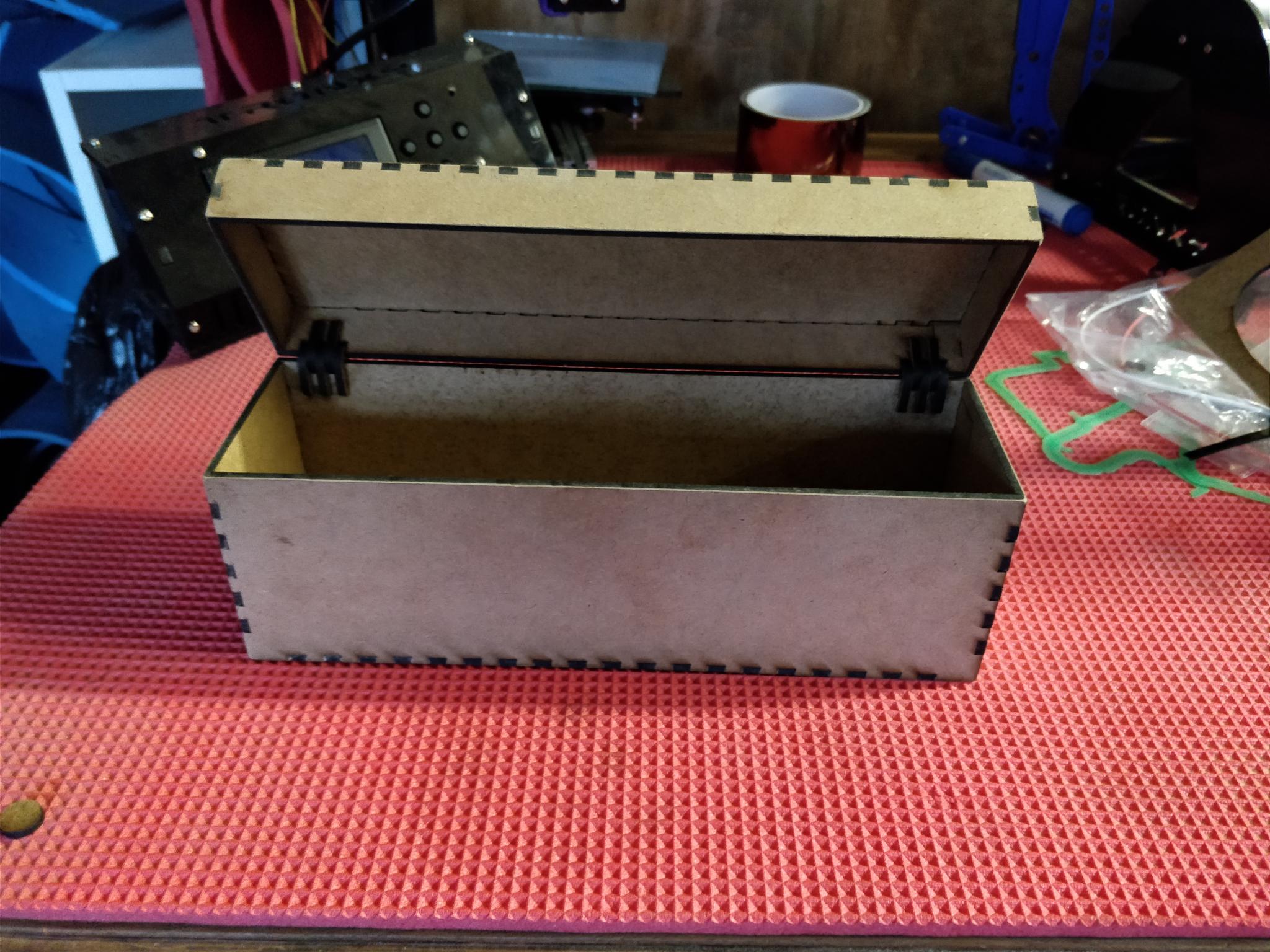

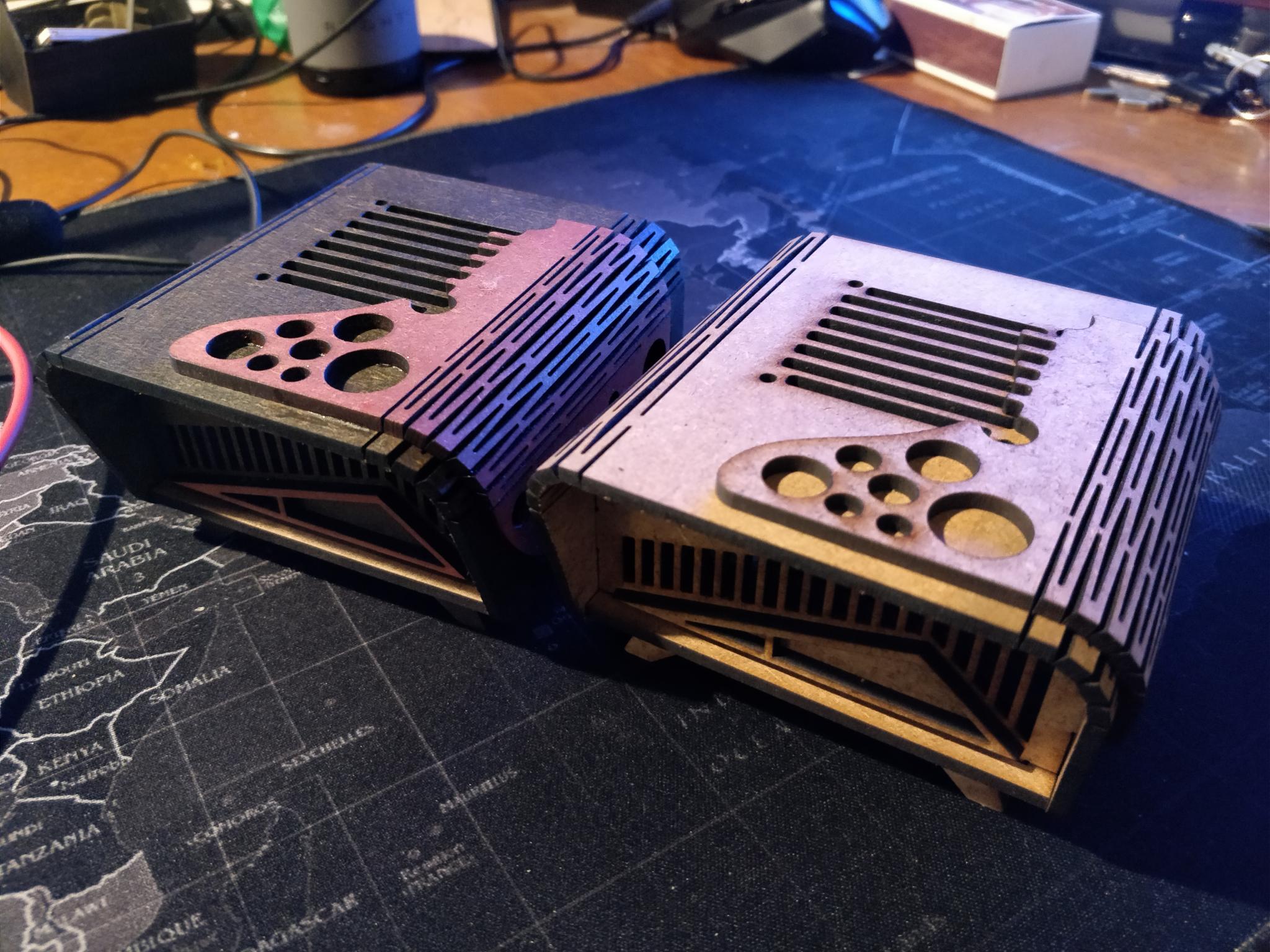

Nebraan Posté(e) Février 20, 2018 Auteur Partager Posté(e) Février 20, 2018 et c'est pas fini : Petit prototype de boite en MDF de 3 mm pour un cadeau. La vrai sera en contreplaqué de 4mm et plus belle. Lien vers le commentaire Partager sur d’autres sites More sharing options...

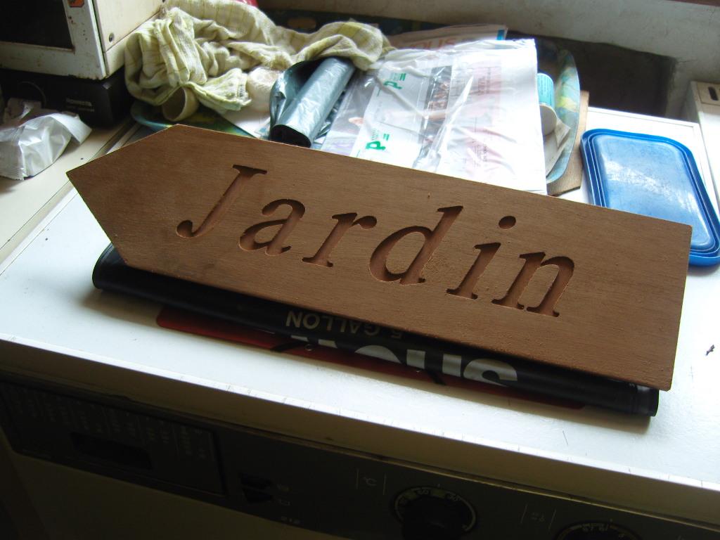

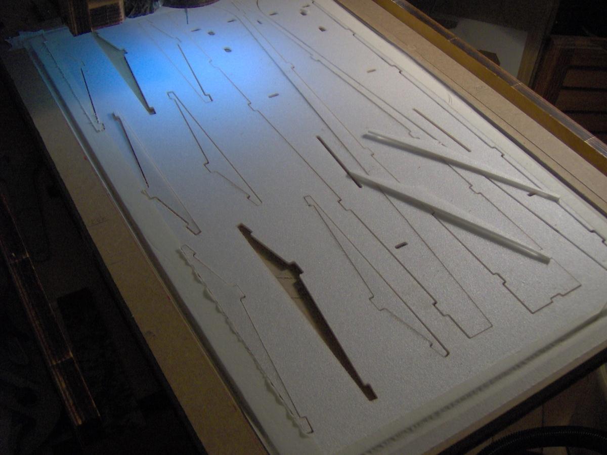

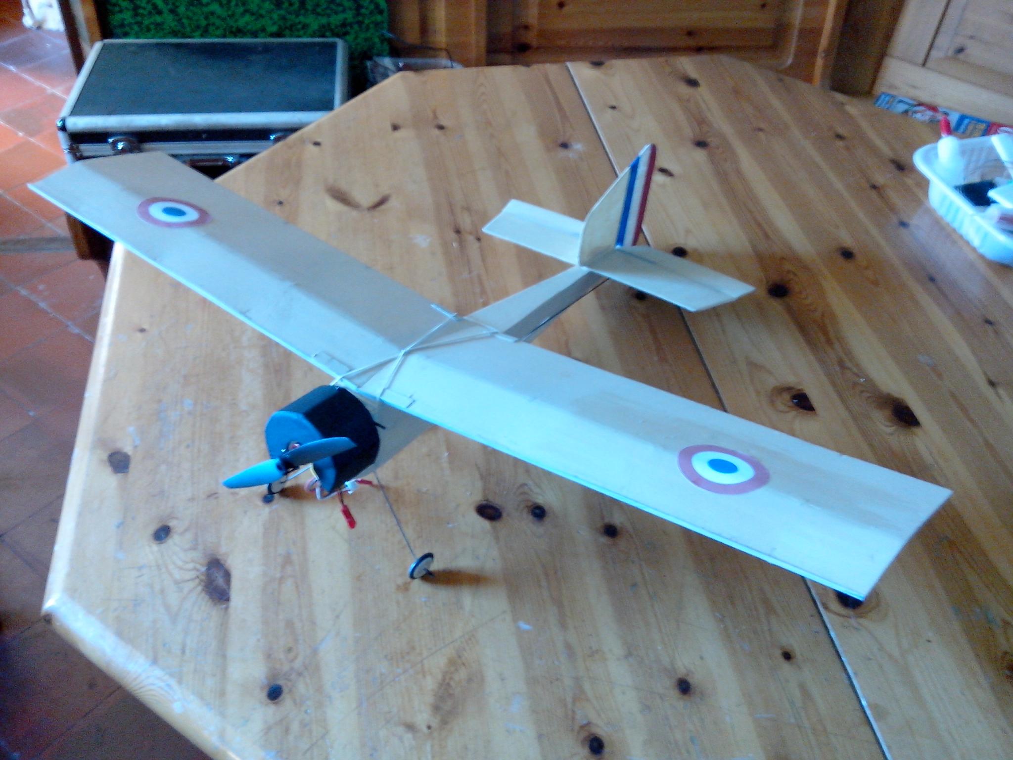

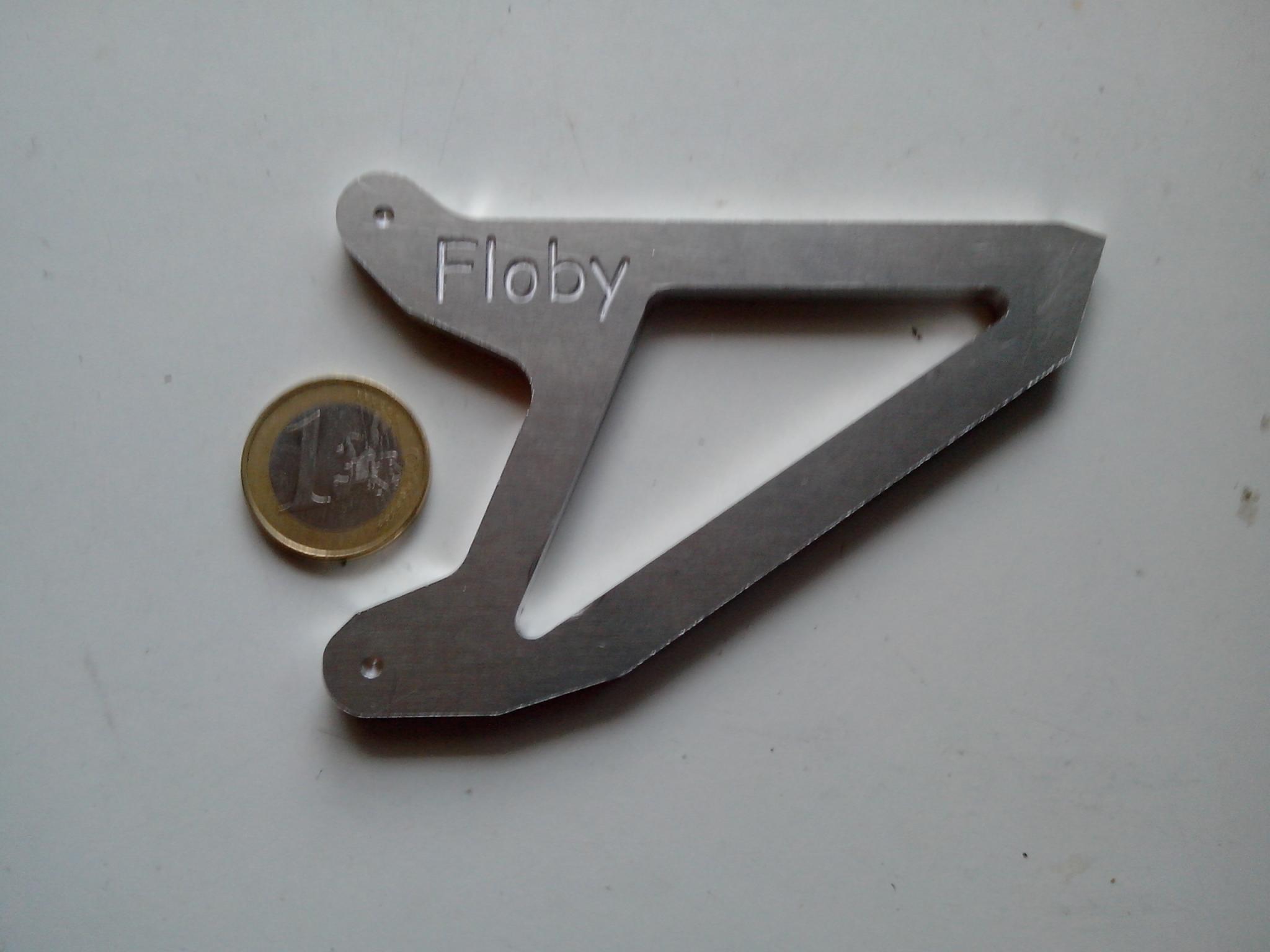

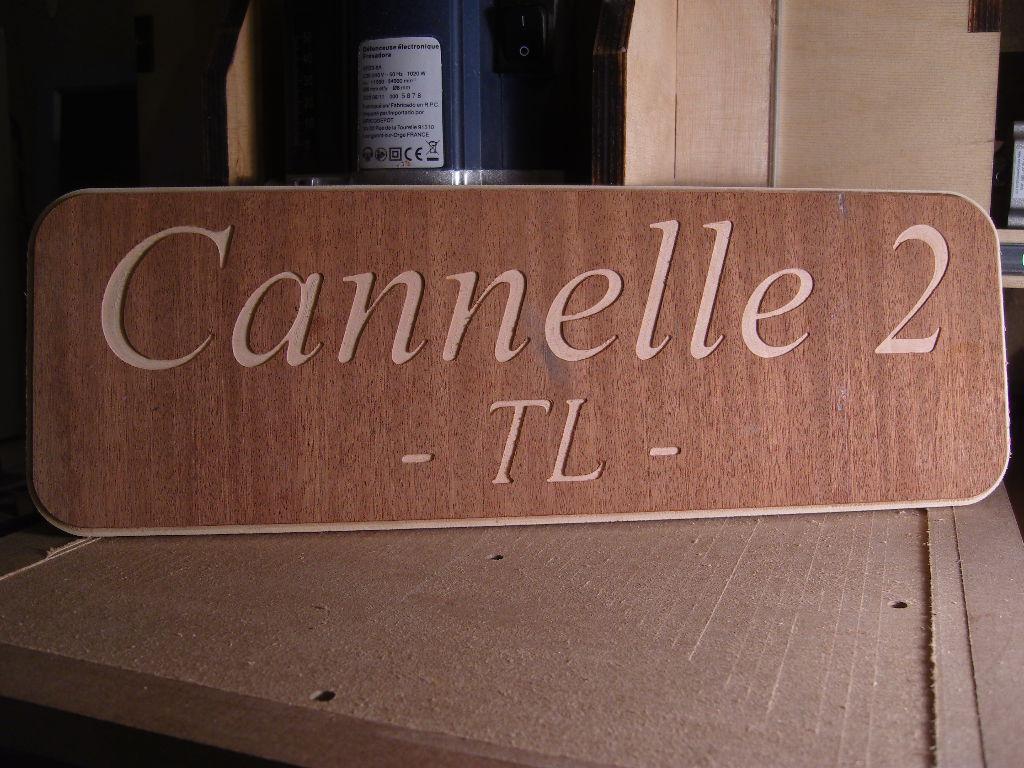

Bud.fr Posté(e) Février 20, 2018 Partager Posté(e) Février 20, 2018 (modifié) Salut Moi je suis moins dans l'art ou la déco, plus pragmatique: Un carter Alu de pignon de moteur moto Des panneaux Mais surtout des petits kit d'avion indoor en Dépron pour les copains du club: Et pleins d'autre encore. A+ Modifié (le) Février 20, 2018 par Bud.fr Lien vers le commentaire Partager sur d’autres sites More sharing options...
Nebraan Posté(e) Février 20, 2018 Auteur Partager Posté(e) Février 20, 2018 Joli! Laser ou fraise?? Lien vers le commentaire Partager sur d’autres sites More sharing options...
Bobo66 Posté(e) Février 20, 2018 Partager Posté(e) Février 20, 2018 Bien beau et propre tout ca . Lien vers le commentaire Partager sur d’autres sites More sharing options...
Bud.fr Posté(e) Février 20, 2018 Partager Posté(e) Février 20, 2018 Il y a 6 heures, Nebraan a dit : Joli! Laser ou fraise?? Fraiseuse ID&Conception avec une défonceuse chinoise BricoDépot à 20€ comme broche, pince de 8, 6 et 3,175 mm. Ça me suffit bien. Et comme pour toutes mes CNCs (Fil chaud, Fraiseuse, Imprimante 3D et Plotter découpe Silhouette Portrait) , je trouve qu'elles travaillent mieux que mes 10 doigts Et je dis souvent, à chaque machine son utilisation. A+ Lien vers le commentaire Partager sur d’autres sites More sharing options...

Nebraan Posté(e) Février 22, 2018 Auteur Partager Posté(e) Février 22, 2018 Oui c'est bien les machines CO2 du type K40. j'ai une version assez simple si tu veux investir je te conseil la version qui à un écran pour la puissance et un panneau de contrôle bien complet. La mienne à juste deux bouton un variateur et un ampèremètre a aiguille. Par contre niveau qualité c'est vraiment pas mal pour le prix. Bien sur il y a quelques améliorations importante comme l'ajout d'un flux d'air sur la zone de gravure pour que ça ne prenne pas feu et pour limiter la marque de brulure. Mais franchement le résultat est vraiment bien. Je découpe sans problème du mdf ou du contreplaqué de 3 mm (comme mon coffre et mes deux boîtiers) et je vais jusqu'a 5 mm de contreplaqué comme mes dessous de verre HP. Faut que j'améliore le refroidissement du tube vue que ça joue énormément. Mais franchement c'est une bonne petite machine Lien vers le commentaire Partager sur d’autres sites More sharing options...

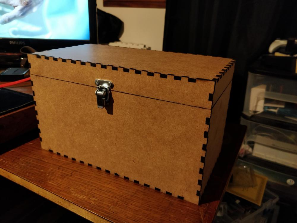

Nebraan Posté(e) Mars 5, 2018 Auteur Partager Posté(e) Mars 5, 2018 Allé on commence la semaine avec ce "petit" coffre que j'ai fait ce weekend. C'est a peu prêt la taille maximum que je peu sortir avec ma cnc et mine de rien il est pas petit. Lien :https://www.thingiverse.com/thing:1128819 Lien vers le commentaire Partager sur d’autres sites More sharing options...

semimi Posté(e) Mars 5, 2018 Partager Posté(e) Mars 5, 2018 Bonjour, Joli , très réussi ce projet , quelle est la puissance laser et les épaisseurs de bois ? Lien vers le commentaire Partager sur d’autres sites More sharing options...
