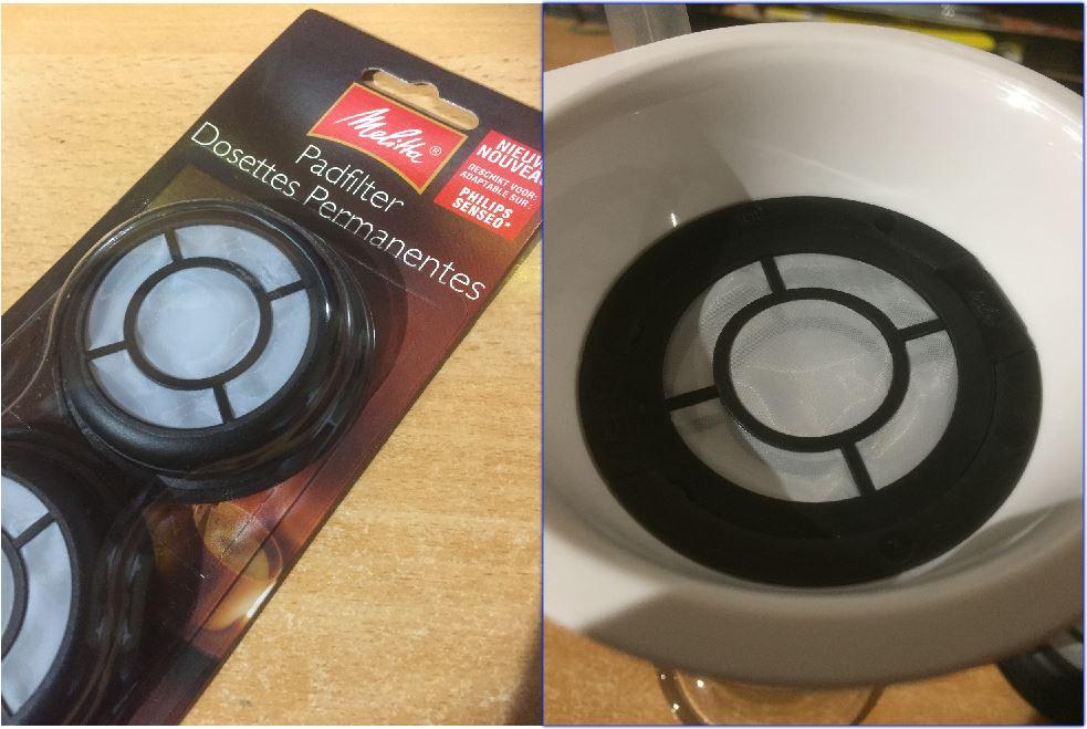

En parlant d'économiser la résine, je ne me sert pas des cônes en papier (qui ne peuvent servir qu'une seule fois), j'ai acheté un petit entonnoir (trouvé chez Intermarché, il les vendent par 3, celui là est la taille intermédiaire) et une passoire à laquelle j'ai coupé le manche. Le tout posé sur le goulot d'une bouteille de résine permet d'avoir les 2 mains libres et de racler facilement avec la spatule la résine du bac que l'on reverse dans le pot.

Ben ça filtre et surtout, c'est facile à nettoyer après (alcool et eau), sinon, on peut aussi mettre un peu de sopalin dans la passoire.

Pour le filtre, vous m'avez fait poser des questions, j'ai pris des filtres permanents, glissés dans un entonnoir dont j'ai coupé un peu l'embout pour qu'il ne vienne pas plonger dans la résine du pot.
Pour le nettoyage, on peut le retirer facilement et nettoyer à l'alcool isopropylique

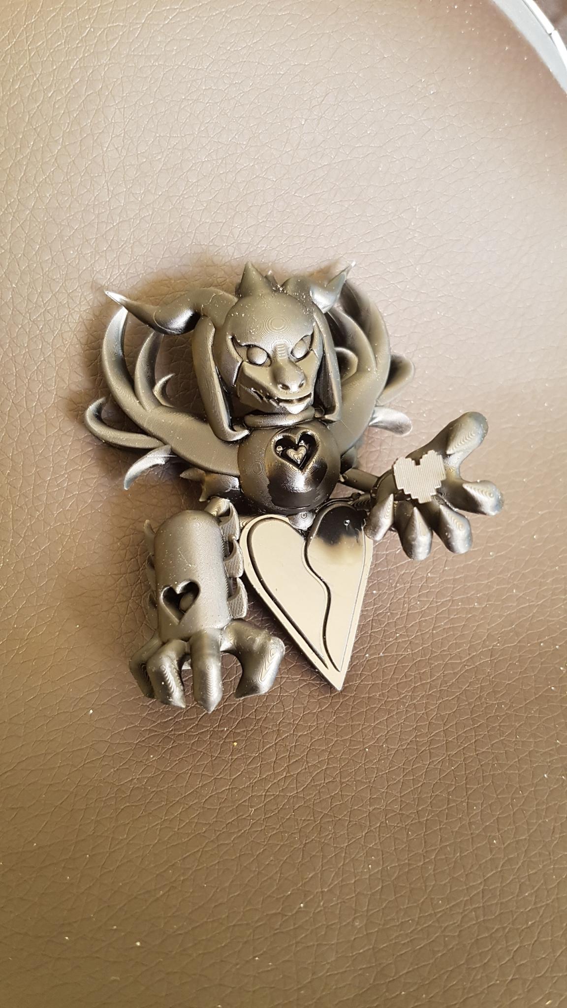

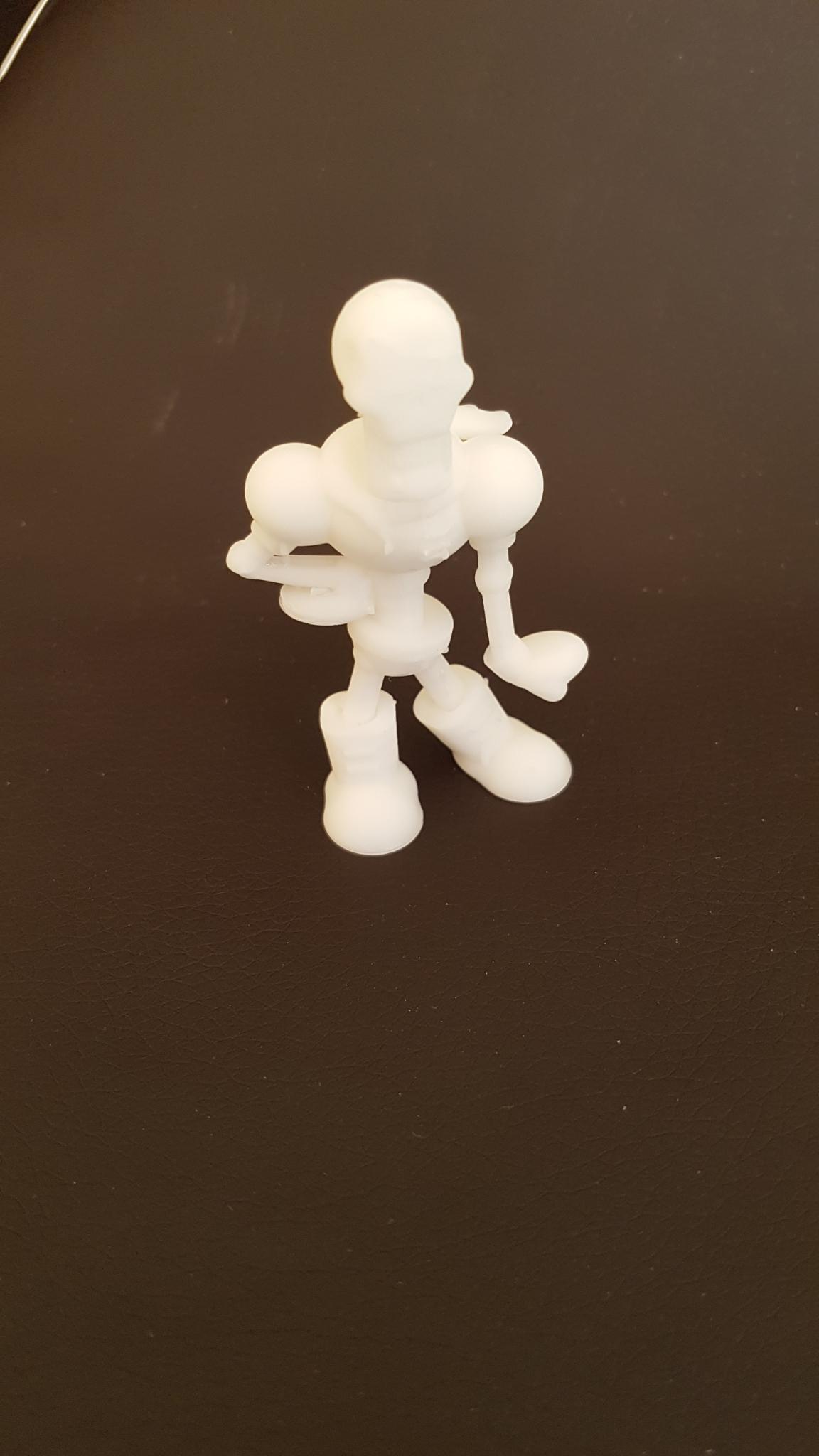

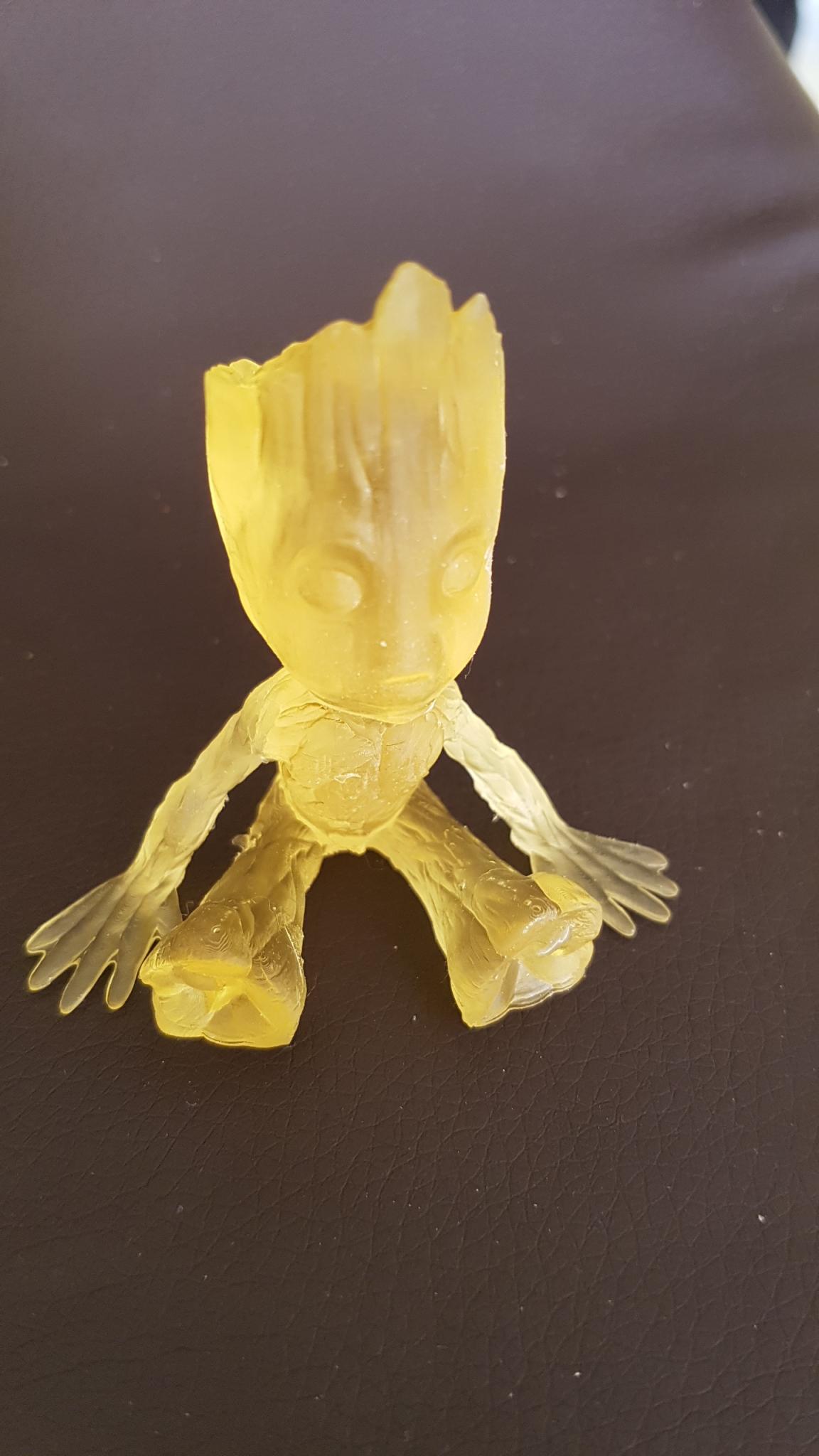

petite figurine avec résine  Fun To Do
reglage: 0.05  9  3. 60. 6
juste retrait des support et un nettoyage 3mn ultrason avec isopranol. pas de traitement uv étant donné que je b ai pas encore reçu ma lampe uv .

Pas mal , ce serais sympas de mettre la taille des objets.
Pour le traitement UV tu peux mettre tes objets à la lumière du soleil (bon faut en avoir :emoji-E412:)
