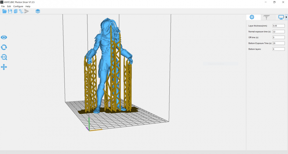

Alnoa Posté(e) Mars 4, 2018 Partager Posté(e) Mars 4, 2018 j aime bien les support fait par le logiciel Formware, malheureusement payant http://prntscr.com/imsgpp Lien vers le commentaire Partager sur d’autres sites More sharing options...

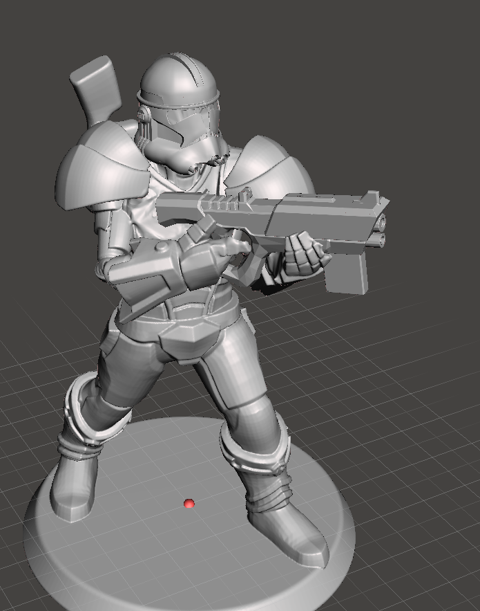

topfire77 Posté(e) Avril 6, 2018 Partager Posté(e) Avril 6, 2018 Bonjour, je voulais savoir comment faire une pièce creuse dans le slicer de la anycubic? Merci Lien vers le commentaire Partager sur d’autres sites More sharing options...
BEArbiter Posté(e) Avril 6, 2018 Partager Posté(e) Avril 6, 2018 Tu ne peux pas, tu dois passer par meshmixer:http://www.meshmixer.com/ il demande un peut d'effort pour apprendre (parfois il est pas très intuitif) mais il fait un super bon travail, même pour l'édition des modèles. Exemple de mon édition d'une fig heroforge (tête changée et changée): Lien vers le commentaire Partager sur d’autres sites More sharing options...
Christ6118. Posté(e) Avril 10, 2018 Partager Posté(e) Avril 10, 2018 simple question que je me pose. En chipotant avec le slicer de la photon (en l attendant mdr) a chaque fois que je met un stl sur le slicer et que j ajoute des support la forme ne touche pas le plateau et du coup j ai plein de support en dessous y a moyen de les enlever et de commencer l impression sur le plateau directe si oui comment faire?(car je ne vois pas) ou il est préconiser de laisser les support pour éviter la succion avec la résine comme certain on déjà eu? Lien vers le commentaire Partager sur d’autres sites More sharing options...
Ekim Posté(e) Avril 10, 2018 Partager Posté(e) Avril 10, 2018 OUI si tu enlève les support du dessous de la premiere couche , tu auras ton model qui touchera la plateforme quand tu quittera l onglet support voici un exemple Lien vers le commentaire Partager sur d’autres sites More sharing options...
Christ6118. Posté(e) Avril 10, 2018 Partager Posté(e) Avril 10, 2018 (modifié) a ok merci Ekim pour cette précision.Je vais tester de se clique. Effectivement c est bien se que je recherchais.Merci beaucoup Ekim Modifié (le) Avril 10, 2018 par Christ6118. Lien vers le commentaire Partager sur d’autres sites More sharing options...
