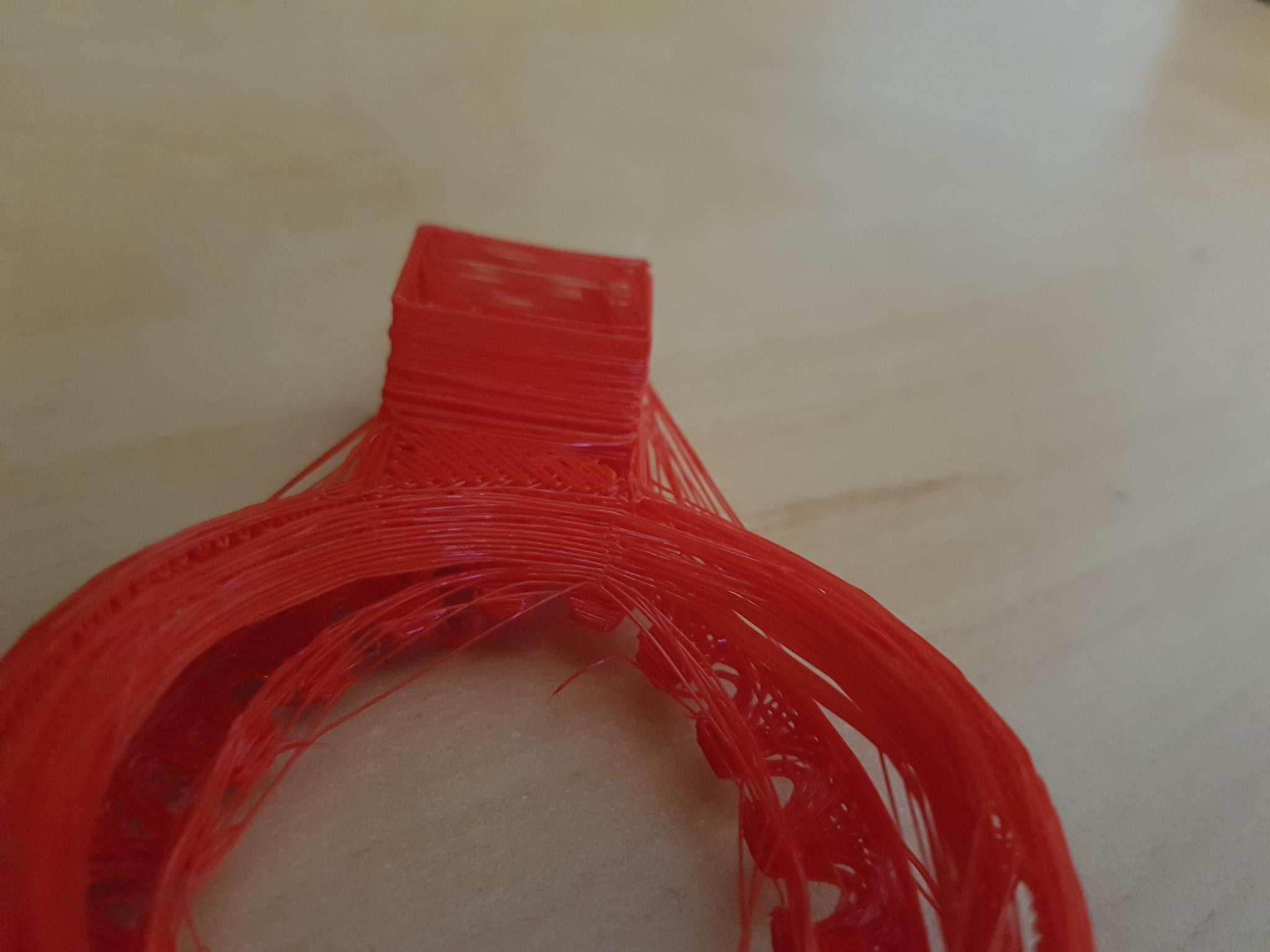

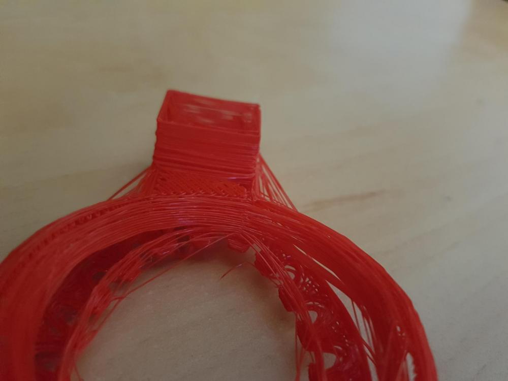

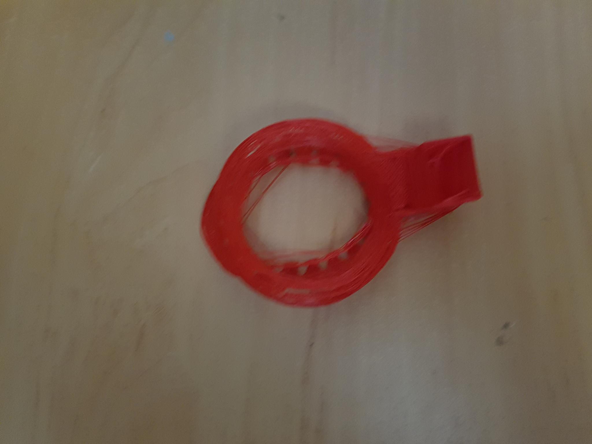

RabiaDelP Posté(e) Janvier 31, 2018 Partager Posté(e) Janvier 31, 2018 (modifié) Bonjour, Je profite pour me présenter, je suis nouveau sur le forum. Passionné par le bricolage et électronique je réalise énormément de projet. Et l'imprimante 3D était l'objet qui me manquai pour pouvoir faire tout ce que je souhaite. Mais je rencontre un sacré problème qui m’embête depuis un bon moment et je ne peux pas imprimé. J'ai donc une ANET A8. tout est monté correctement, jusqu’à la fameuse calibration. Il est impossible de calibrer à la perfection ce fichu plateau chauffant. Quand tout mes cotés sont bien placé( technique de la feuille). C'est le milieu qui est beaucoup trop serré ou par exemple entre 2 cotés. Et c'est horrible parce que je suis bloqué dessus depuis bien longtemps. Quand je lance une impression je suis obligé de regarder ou est-ce que le filament n'a pas d’adhérence et de régler le plateau pendant l'impression. Et même la je vous laisse admirer le résultat pitoyable. Je suis en Preheat PLA pour le moyen de chauffe. J'imprime les pièces proposé par ANET , le fameux Baymax et j'utilise repetier host pour gérer l'imprimante la en photo c'est censé être la pièce se plaçant autour de la buse pour refroidir et remplacer le conducteur d'air d'origine. PS: je ne pense pas être le seul à avoir le problème, mais je n'ai pas trouvé de discussion similaire sur le forum. Désolé si il s'agit d'un doublon En vous souhaitant une bonne journée, et en vous remerciant d'avoir lu mon message et de l'aide que vous pourriez m'apporter. Modifié (le) Janvier 31, 2018 par RabiaDelP Lien vers le commentaire Partager sur d’autres sites More sharing options...

medmed Posté(e) Janvier 31, 2018 Partager Posté(e) Janvier 31, 2018 (modifié) N'hésite pas écraser la première couche pour qu'elle adhère bien au plateau. Première chose a voir pour le plateau , c'est s'il n'est pas voilé. Si c'est le cas, va au premier magasin de brico et achete du verre a la dimension du plateau en demandant qu'il coupe les quartes coins pour avoir accès aux vis de réglage. Règle ton plateau non pas par rapport a la buse mais par rapport aux barres de guidage de l'axe Y. Mais surtout vérifie que l'axe X est bien lui aussi aligné par rapport au plateau. Une fois tout ça fait, c'est fini tu ne touches plus au plateau. Maintenant tu peux régler la hauteur de la buse par rapport au plateau, en son centre en agissant uniquement sur le capteur Z. Le capteur Z est très mal placé sur la Anet. Je te conseille de le déplacer pour pouvoir régler facilement la fin de course du Z. Tu va gagner un temps fou, et ton réglage sera bien plus précis. Pour ça, je te conseille dès que tu peux imprimer, d'imprimer ça ou un modèle équivalant. Celui qui te conviendra le mieux.. https://www.thingiverse.com/thing:2393665 Modifié (le) Janvier 31, 2018 par medmed Lien vers le commentaire Partager sur d’autres sites More sharing options...
Guillaume74 Posté(e) Janvier 31, 2018 Partager Posté(e) Janvier 31, 2018 (modifié) perso pour du pla je suis a 205 pour la buse, plateau 80 (premiere couche) 60 (le reste) + laque c'est nickel. Avant faut faire le test de la feuille sous la buse et faut bien sentir une certaine résistance quand on la passe. Pour le plateau, moi aussi j'ai l'impression qu'il n'est pas plat, mais moi c'est le contraire, il est creux au centre et haut sur les angles. Je vais poser une plaque en verre quand j'aurais résolut mon probleme. Modifié (le) Janvier 31, 2018 par Guillaume74 Lien vers le commentaire Partager sur d’autres sites More sharing options...
Maeke Posté(e) Janvier 31, 2018 Partager Posté(e) Janvier 31, 2018 (modifié) Les plateaux Anet ne sont JAMAIS parfaitement plat, même neufs, d'où le verre ou le miroir dans pas mal de vidéos. Modifié (le) Janvier 31, 2018 par Maeke Lien vers le commentaire Partager sur d’autres sites More sharing options...

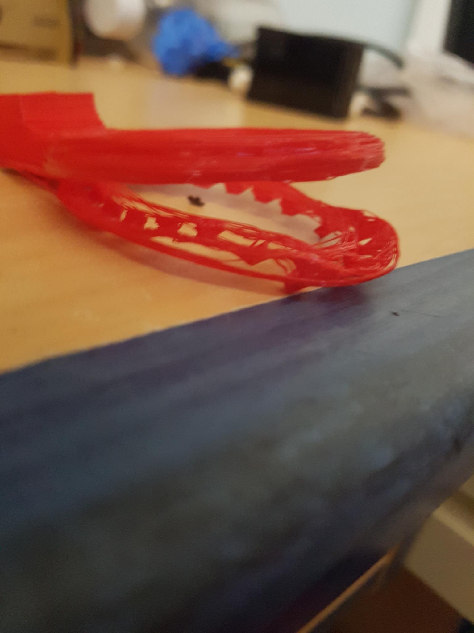

RabiaDelP Posté(e) Janvier 31, 2018 Auteur Partager Posté(e) Janvier 31, 2018 (modifié) Le plateau est donc pas du tout droit, je viens de re tester un calibrage sur un carré de 6x6 et les 4 cotés dont bons mais le centre trop large, il est donc bombé, je monte demain soir le plateau en verre et on verra bien! Apres avoir regarder sur le forum @Maeke je viens de changer le sens du maintient plateau pour l'axe Z car ma courroie était bel et bien pas super droite et la c'est top. Merci! Modifié (le) Janvier 31, 2018 par RabiaDelP 1 Lien vers le commentaire Partager sur d’autres sites More sharing options...

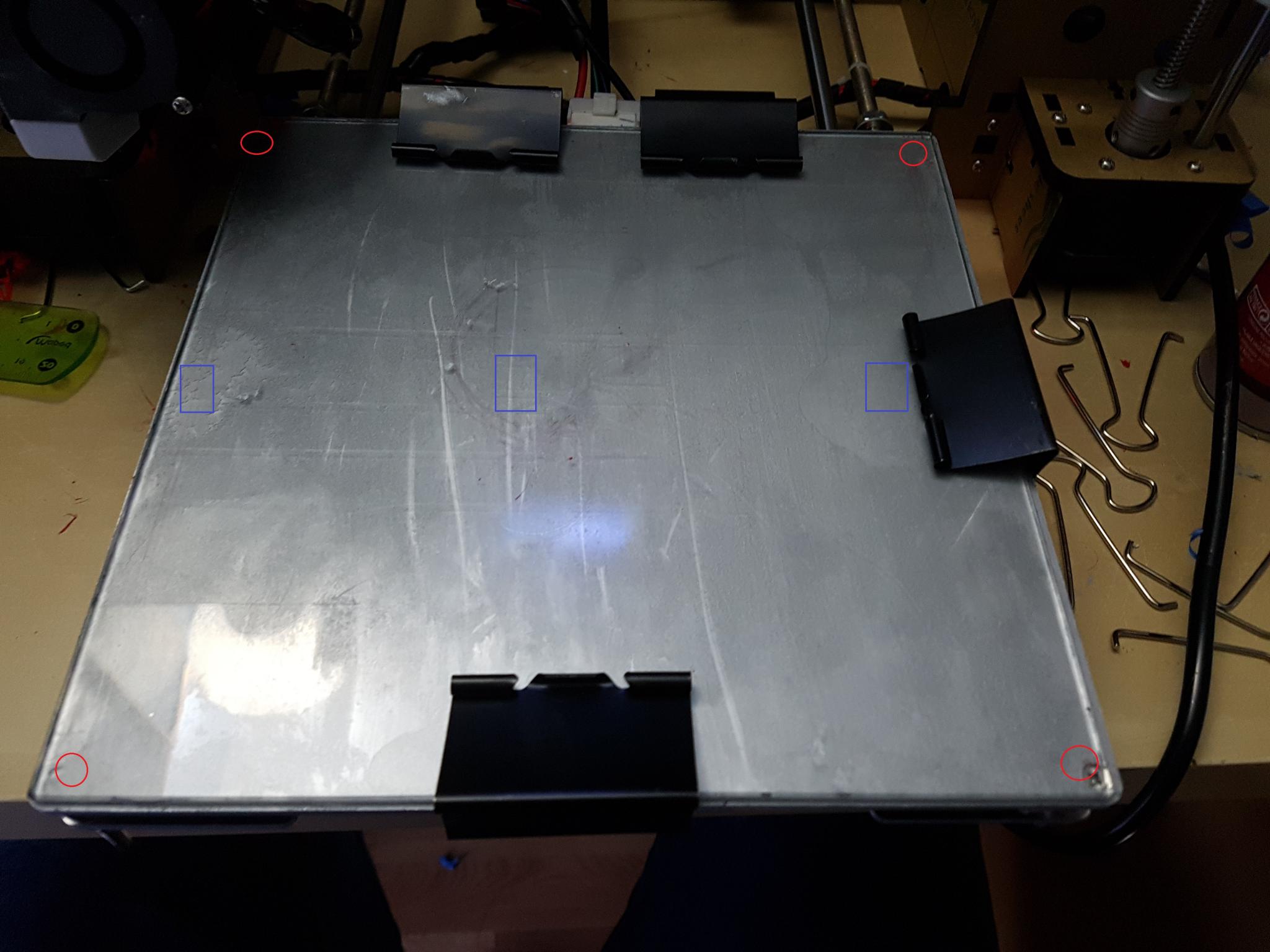

RabiaDelP Posté(e) Février 1, 2018 Auteur Partager Posté(e) Février 1, 2018 Plateau en verre recu et placé, mais comment faire le calibrage avec les pinces qui gène? et de plus celle ci gène aussi les mouvements, ça bloque sur les cotés etc.. Je vais devenir fou! Lien vers le commentaire Partager sur d’autres sites More sharing options...
veeger Posté(e) Février 1, 2018 Partager Posté(e) Février 1, 2018 (modifié) les ailettes des pinces doivent s enlever je pense et reste que les fixations du verre Modifié (le) Février 1, 2018 par veeger Lien vers le commentaire Partager sur d’autres sites More sharing options...
RabiaDelP Posté(e) Février 1, 2018 Auteur Partager Posté(e) Février 1, 2018 Oui j'ai enlevé, mais j'arrive toujours pas a faire la calibration j'envoi une photo pour expliquer Lien vers le commentaire Partager sur d’autres sites More sharing options...
Maeke Posté(e) Février 1, 2018 Partager Posté(e) Février 1, 2018 https://www.thingiverse.com/search/page:1?q=Anet+A8+glass&sa=&dwh=415a734115e344c Lien vers le commentaire Partager sur d’autres sites More sharing options...
RabiaDelP Posté(e) Février 1, 2018 Auteur Partager Posté(e) Février 1, 2018 Je fais la calibration au niveau des rond rouge, aucun problème, la feuille passe avec une légère résistance. Mais quand je test le milieu c'est trop serré!! la ou il y a les carrer bleus c'ets beaucoup trop serré Lien vers le commentaire Partager sur d’autres sites More sharing options...
