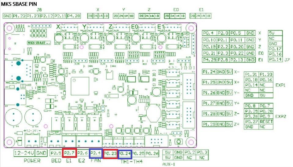

nico757 Posté(e) Janvier 31, 2018 Partager Posté(e) Janvier 31, 2018 Bonjour, J'ai un problème sur l'affichage de mon écran mks tft 32. La température de l'extruder 2 est toujours à "0/0". Pourtant, les commandes passent bien quand je donne l'ordre via l'écran de chauffer. firmware 3.0.1 et style retro (RED) avec Sbase 1.3 Sous simplify, j'ai bien la temperature de de T1 (outil 2) qui est affiché. Si quelqu'un a une idée ou est dans le même cas que moi, n'hésitez pas ! Merci d'avance ! Nico757 Lien vers le commentaire Partager sur d’autres sites More sharing options...

pascal_lb Posté(e) Janvier 31, 2018 Partager Posté(e) Janvier 31, 2018 @nico757 tu peux mettre le fichier config de ta sbase ici en fichier joint et éventuellement une photo de ta sbase ou on vois bien tous les branchements Lien vers le commentaire Partager sur d’autres sites More sharing options...
nico757 Posté(e) Janvier 31, 2018 Auteur Partager Posté(e) Janvier 31, 2018 Voici le fichier config. Pour la photo des branchements je peux la mettre mais j'ai peur que ce soit incompréhensible ! Mais je ne pense pas que cela vienne d'un mauvais branchement car j'ai bien la température de la seconde buse par communication serie avec la sbase READ: ok T:245.1 /245.0 @103 T:59.5 /0.0 @0 B:89.9 /90.0 @31 Merci de votre aide en tout cas ! config.txt Lien vers le commentaire Partager sur d’autres sites More sharing options...
pascal_lb Posté(e) Janvier 31, 2018 Partager Posté(e) Janvier 31, 2018 voici les pins utilisés pour tes 2 têtes en rouge l'extrudeur 1 = extrudeur en 2.7 / thermistance en 0.23 en bleu l'extrudeur 2 = extrudeur en 2.4 / thermistance en 0.24 c'est bien branché comme ça sur ta carte ? Lien vers le commentaire Partager sur d’autres sites More sharing options...
nico757 Posté(e) Février 1, 2018 Auteur Partager Posté(e) Février 1, 2018 Tout est bien branché pour ma part, mais je pense que c'est une erreur dans le firmware car aujourd'hui j'ai fait une double extrusion qui a très bien marché, malgré que la température sur l'écran ne soit pas bonne. Comme je n'ai rien trouvé sur les forums anglophones, je vais envoyer un message au constructeur. je vais bien voir ! Lien vers le commentaire Partager sur d’autres sites More sharing options...
