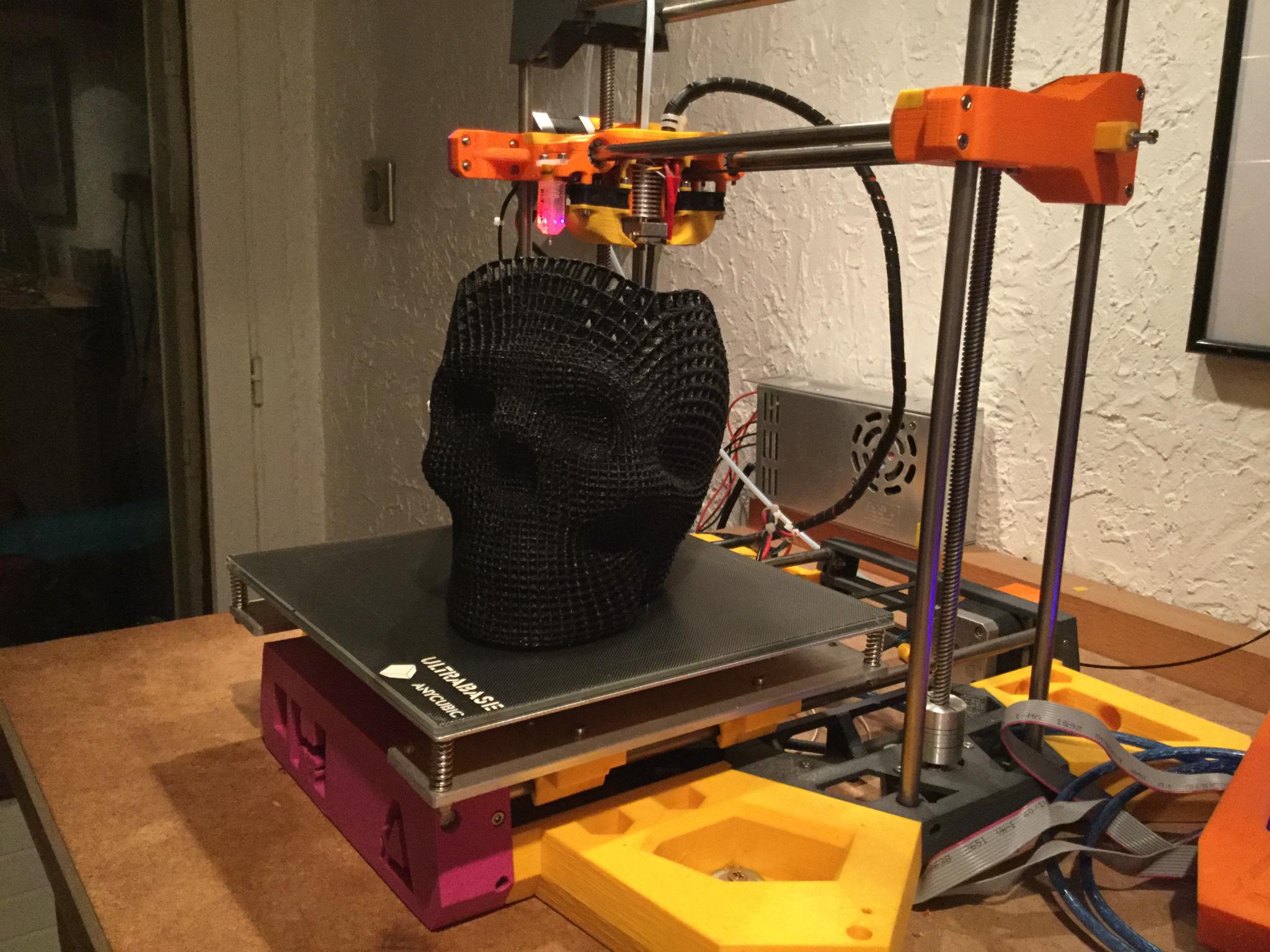

Ici tu as une alimentation déportée 380w, un plateau anycubic (lot complet résistance+plaque en verre+visserie) et ressorts le tout à sous Amazon.
Les plats en aluminium pour faire la jonction support plateau et plateau sont de la récupération.
Ci-dessous mes lectures passionnantes et passionnées ;)

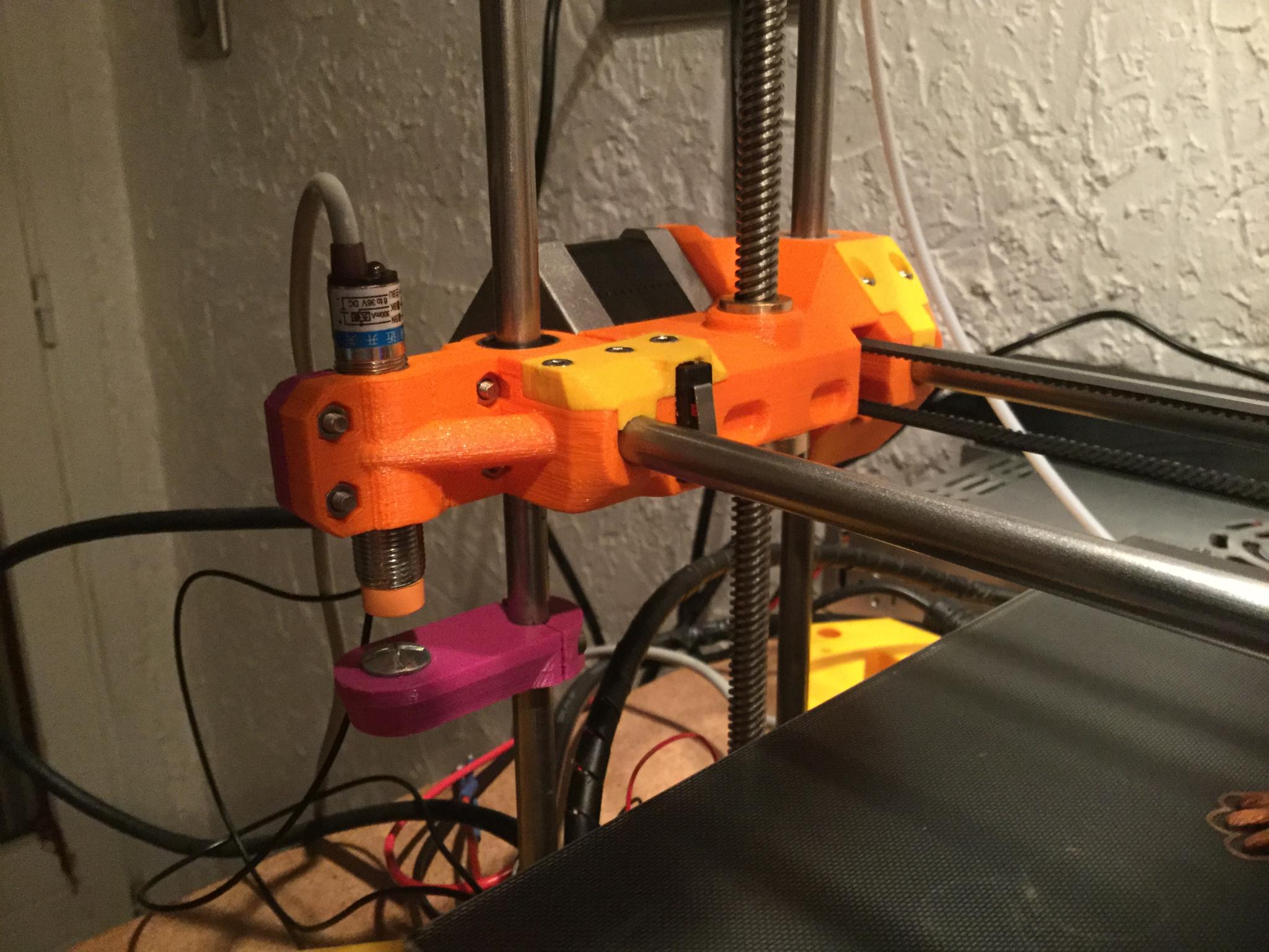

Ton capteur inductif doit s'approcher d'une surface en metal pour la détecter. Si ta plaque de verre est trop épaisse alors il n'arrive pas à détecter le metal et donc n'informe pas les moteurs Z de stopper. La solution est le BL-Touch :
