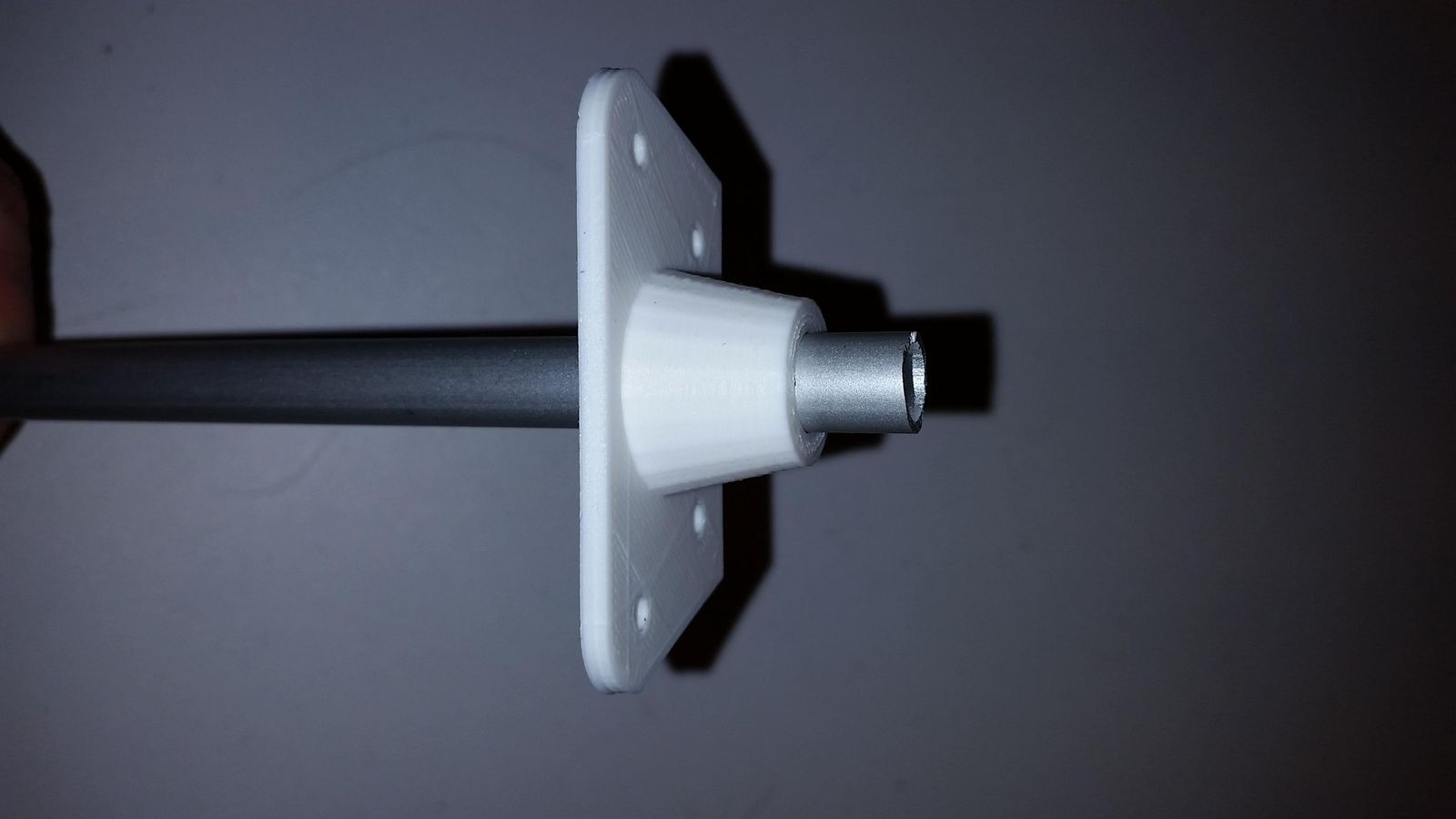

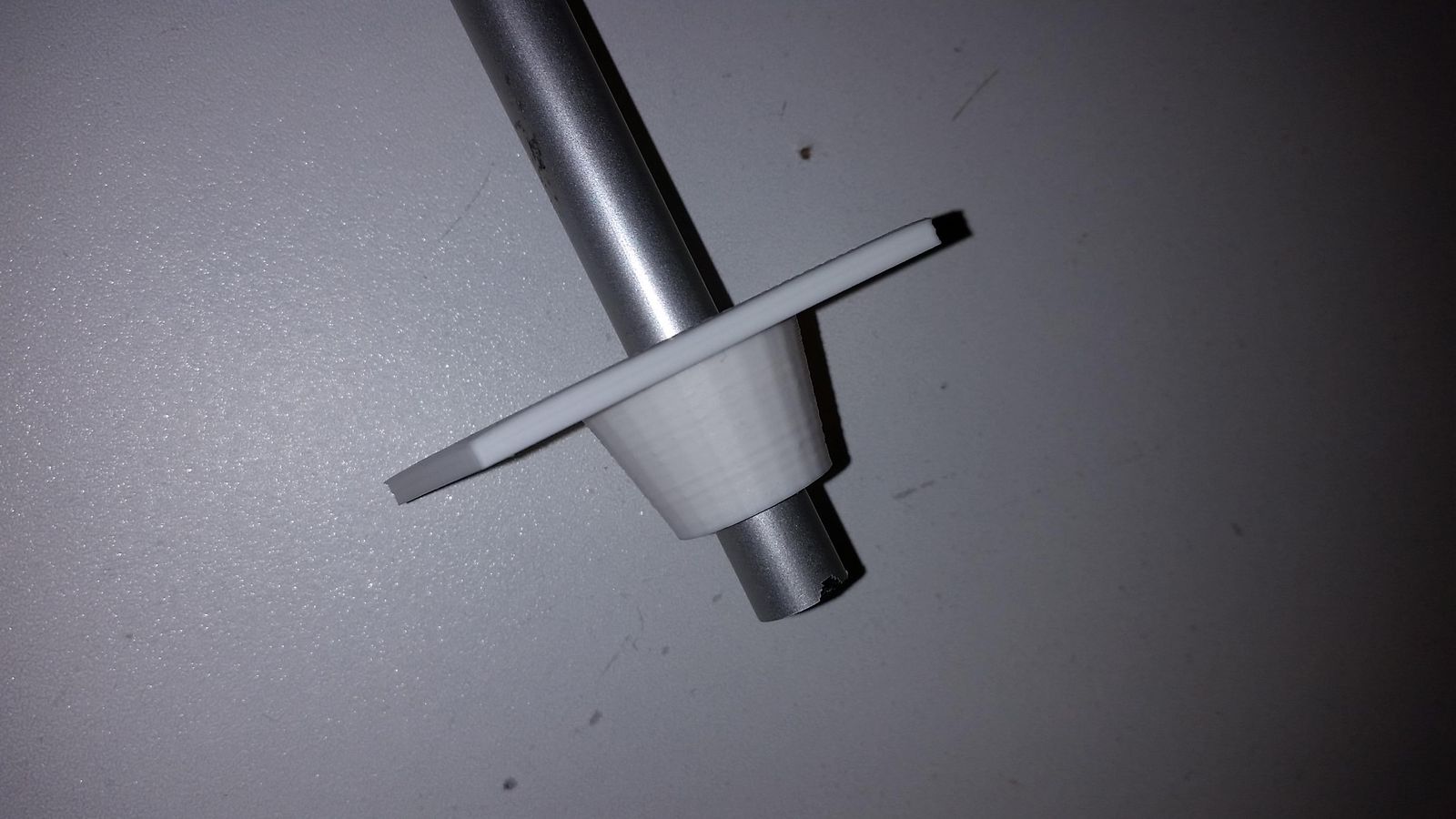

OlivierG Posté(e) Décembre 7, 2015 Partager Posté(e) Décembre 7, 2015 Bonjour, Je suis en train de faire des pièces mécaniques. Dans ces pièces je dois insérer un tube alu de chez casto de 10mm. Donc "bêtement", j'ai fais un cercle de 5 mm de rayon dans sketchup, avec 248 cotés. Ben mon tube ne rentre pas ! J'ai du monté à 5,2 mm pour faire rentrer un tube de 10 Est ce que cela est normal un tel écart ? Cela vient de la précision de l'imprimante ? de skectchup ? du filament ? Merci pour vos retour d’expérience. Olivier Lien vers le commentaire Partager sur d’autres sites More sharing options...

Guest flykiller Posté(e) Décembre 7, 2015 Partager Posté(e) Décembre 7, 2015 (modifié) Ce que je fais habituellement: 0.2 mm pour que ça rentre en forçant (une piece prolongeant l'autre pour en former qu'une), 0.4 mm pour que ça rentre juste et sans forcer trop, donc pour 5.2 de rayon t'es à 10.4 par rapport à 10 t'es bien pour rien d'anormal, un 10 pour 10 correspondrait à une fusion des deux matière pour faire un bloc . petite video des piéces assemblées avec contrainte 12245959_1655225298098953_879186258_n.mp4 Modifié (le) Décembre 7, 2015 par flykiller commentaire vidéo Lien vers le commentaire Partager sur d’autres sites More sharing options...

OlivierG Posté(e) Décembre 8, 2015 Auteur Partager Posté(e) Décembre 8, 2015 Merci pour vos réponses. Je ne connaissais pas l'astuce des 0.2. Mon tube fait bien 10 mm au pied à coulisse. J'ai refait ma pièce en 10.4 et c'est impeccable. Il ne faut que je me le note dans un coin de ma tête pour la prochaine fois Lien vers le commentaire Partager sur d’autres sites More sharing options...

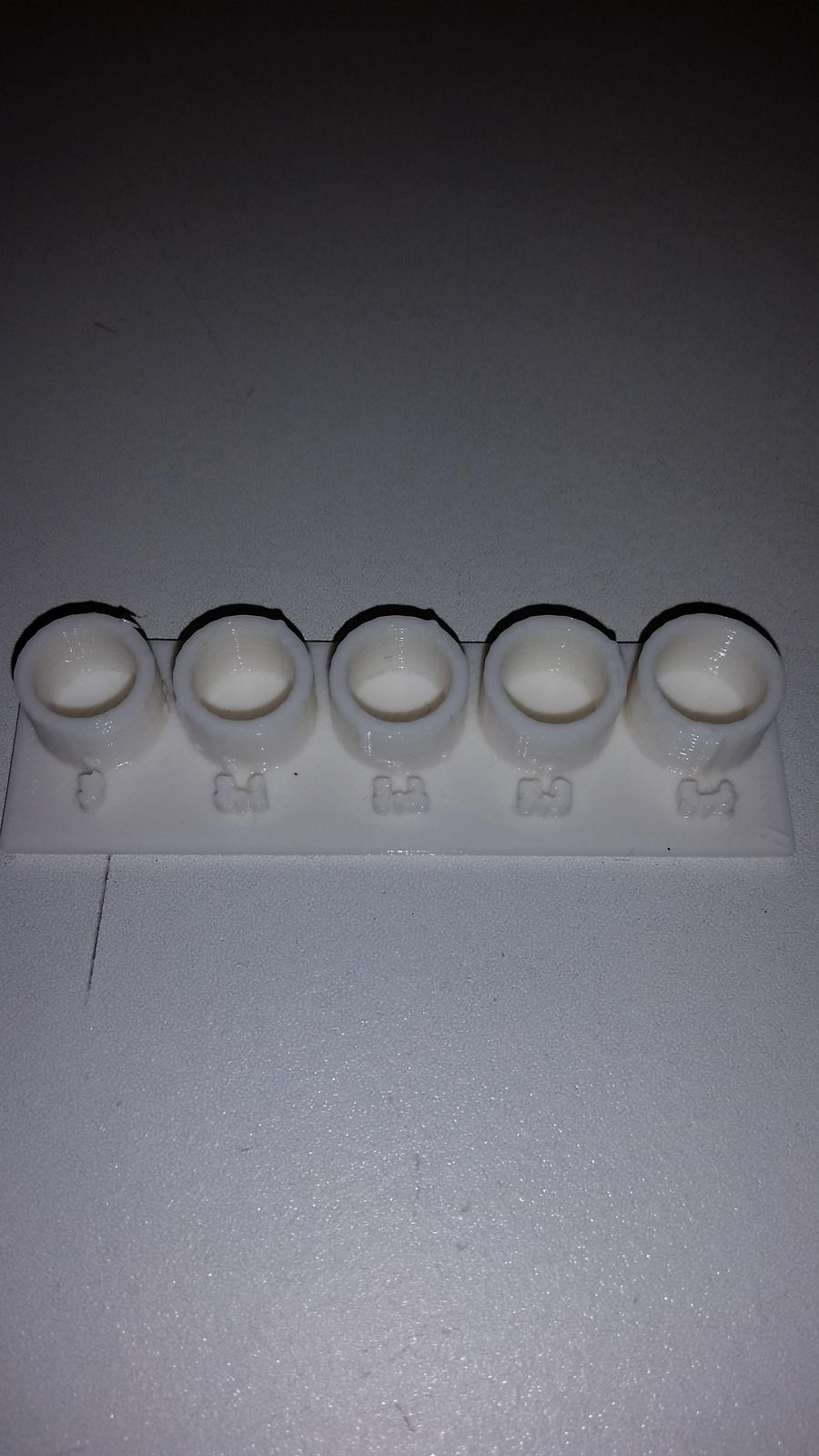

OlivierG Posté(e) Décembre 11, 2015 Auteur Partager Posté(e) Décembre 11, 2015 Merci @Dumnac pour ton tuto à venir. Dans l'urgence, j'ai résolu le problème en rajoutant 0.2 J'ai fais une pièce avec plusieurs diamètres pour m'aider à trouver. Pour les modélistes: c'est pour réaliser un chariot roulant pour lancer une aile volante. Voici les pièces: Lien vers le commentaire Partager sur d’autres sites More sharing options...
