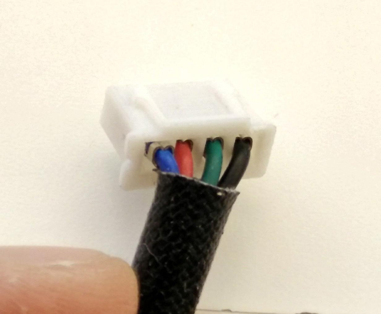

Bouffe Posté(e) Février 1, 2018 Partager Posté(e) Février 1, 2018 Bonjour à tous, Je suis sur une Discoeasy 200 d'origine, ou presque, avec écran. Ayant cassé ma dernière tête d'impression, j'en ai récupéré une nouvelle directement chez E3D. Je l'ai installée, et lancé mes premières impressions. Je remarque que j'ai des problèmes de "trous" dans mes impressions, un manque flagrant de filamment, et mon extrudeur claquait beaucoup Un ami me recommande de passer sur des MK8 sur l'extrudeur, j'entreprends donc de démonter l'extrudeur, et de tester tout ça. Cependant, lorsque je veux étalonner l'extrudeur avec le MK8 et Marlin3DPrintTool, j'ai un comportement étrange de la part du moteur, même à vide. Celui-ci "claque" sans avancer. J'ai essayé de réinitialiser/mettre à jour le firmware de la dagoma avec Dago'App, mais sans effet. Sur cette vidéo, j'ai lancé avec Marlin une extrusion de 100 via l'onglet "Extruder Calibration". Avez vous déjà eu un cas comme celui-ci ? Est-ce mon moteur qui est mort ? Merci pour votre aide ! Bouffe Lien vers le commentaire Partager sur d’autres sites More sharing options...
Invité Posté(e) Février 3, 2018 Partager Posté(e) Février 3, 2018 salut j'ai regarder ta vidéos moi je penserai plutôt un problème de connectique ceux qui fais que ton moteur est mal alimenté Lien vers le commentaire Partager sur d’autres sites More sharing options...
Bouffe Posté(e) Février 4, 2018 Auteur Partager Posté(e) Février 4, 2018 Bien vu jacky ! Après avoir regardé de plus près, un des connecteur sur la broche 4-pins était sorti un tout petit peu Suivant les vibrations, ça marchait, ça marchait pas... Lien vers le commentaire Partager sur d’autres sites More sharing options...
Invité Posté(e) Février 5, 2018 Partager Posté(e) Février 5, 2018 (modifié) salut bien content je suis que tu est trouver ton problème moi j'ai hue le mème cas mais le fil était cassé les problèmes qui peut y avoir sur un moteur c'est qu'il est mal alimenté mauvaise connexion , défaut des pololu trop faible en voltage Modifié (le) Février 5, 2018 par Invité Lien vers le commentaire Partager sur d’autres sites More sharing options...
AnaximAndre Posté(e) Février 16, 2019 Partager Posté(e) Février 16, 2019 bonjour, j'ai eu le même problème : fil cassé par les va et vient de la tête d'impression. J'ai pu réparer. Je pense faire une fixation de la liasse des fils de façon à ce que les contraintes ne s'exercent plus au niveau du connecteur mais sur la liasse des fils. Lien vers le commentaire Partager sur d’autres sites More sharing options...
