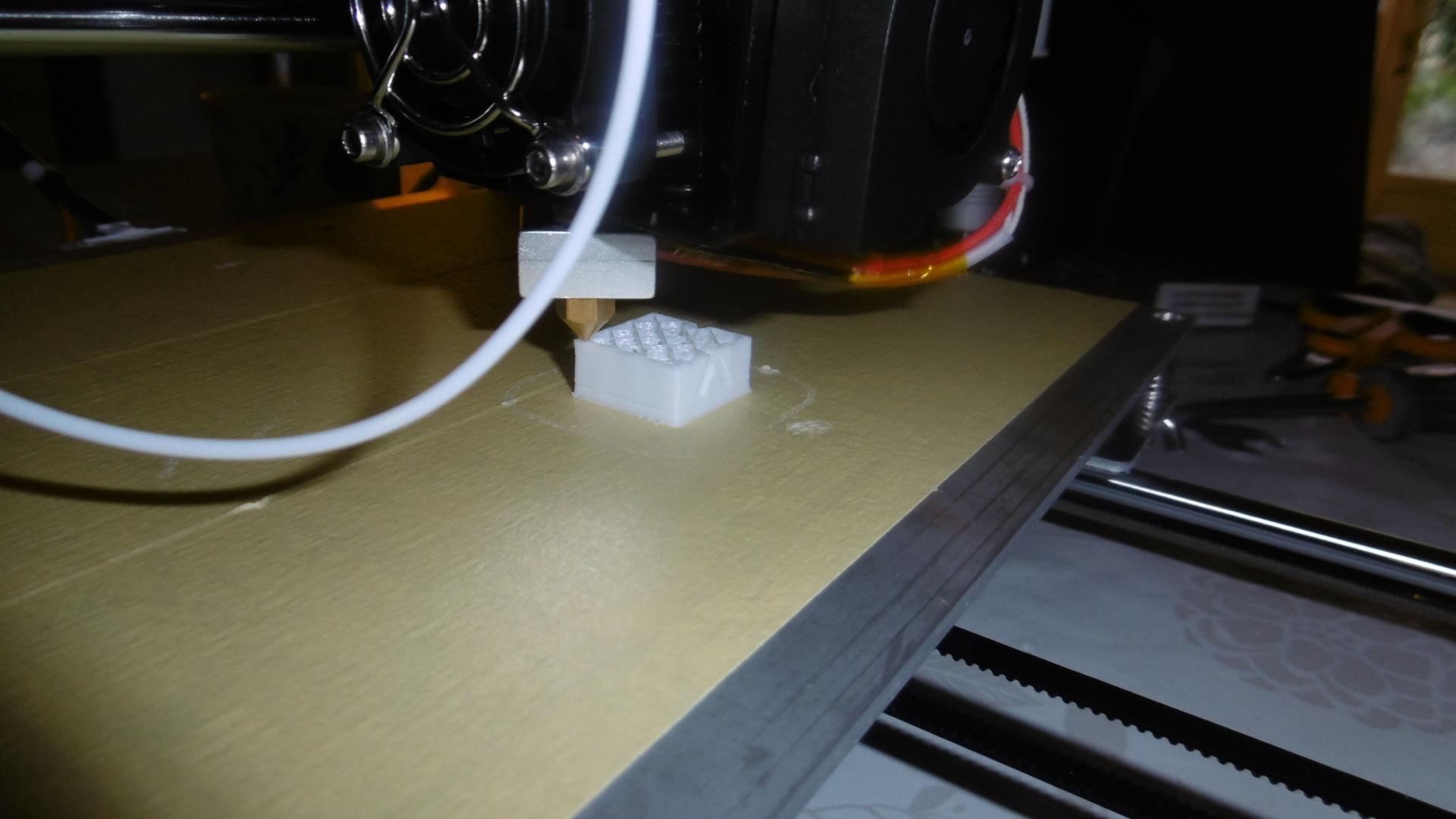

Janpolanton Posté(e) Février 2, 2018 Auteur Partager Posté(e) Février 2, 2018 Win10 mais je réglerai ce problème plus tard. Pour l'instant, mon plateau est de niveau, j'ai mis en chauffage le plateau et la buse (190° et 60°) J'ai copié le fichier Gcode sur la micro SD et c'est parti! A la fin de l'impression, est-ce que je laisse le pla inséré dans l'extrudeur? Lien vers le commentaire Partager sur d’autres sites More sharing options...
medmed Posté(e) Février 2, 2018 Partager Posté(e) Février 2, 2018 A mince , je t'ai donné un Gcode qui n'est pas au centre du plateau.. Biensur que tu laisses le pla dans la buse. Pourquoi vouloir l'enlever ? Lien vers le commentaire Partager sur d’autres sites More sharing options...
Janpolanton Posté(e) Février 2, 2018 Auteur Partager Posté(e) Février 2, 2018 Bon, après ça, je vais changer d'ordi, y installer Cura et refaire le Gcode du cube pour voir si j'ai le même code que le tien ( @medmed. Lien vers le commentaire Partager sur d’autres sites More sharing options...
Maeke Posté(e) Février 2, 2018 Partager Posté(e) Février 2, 2018 (modifié) Regardes la vidéo sur Youtube pour avoir les liens de téléchargement. Modifié (le) Février 2, 2018 par Maeke Lien vers le commentaire Partager sur d’autres sites More sharing options...

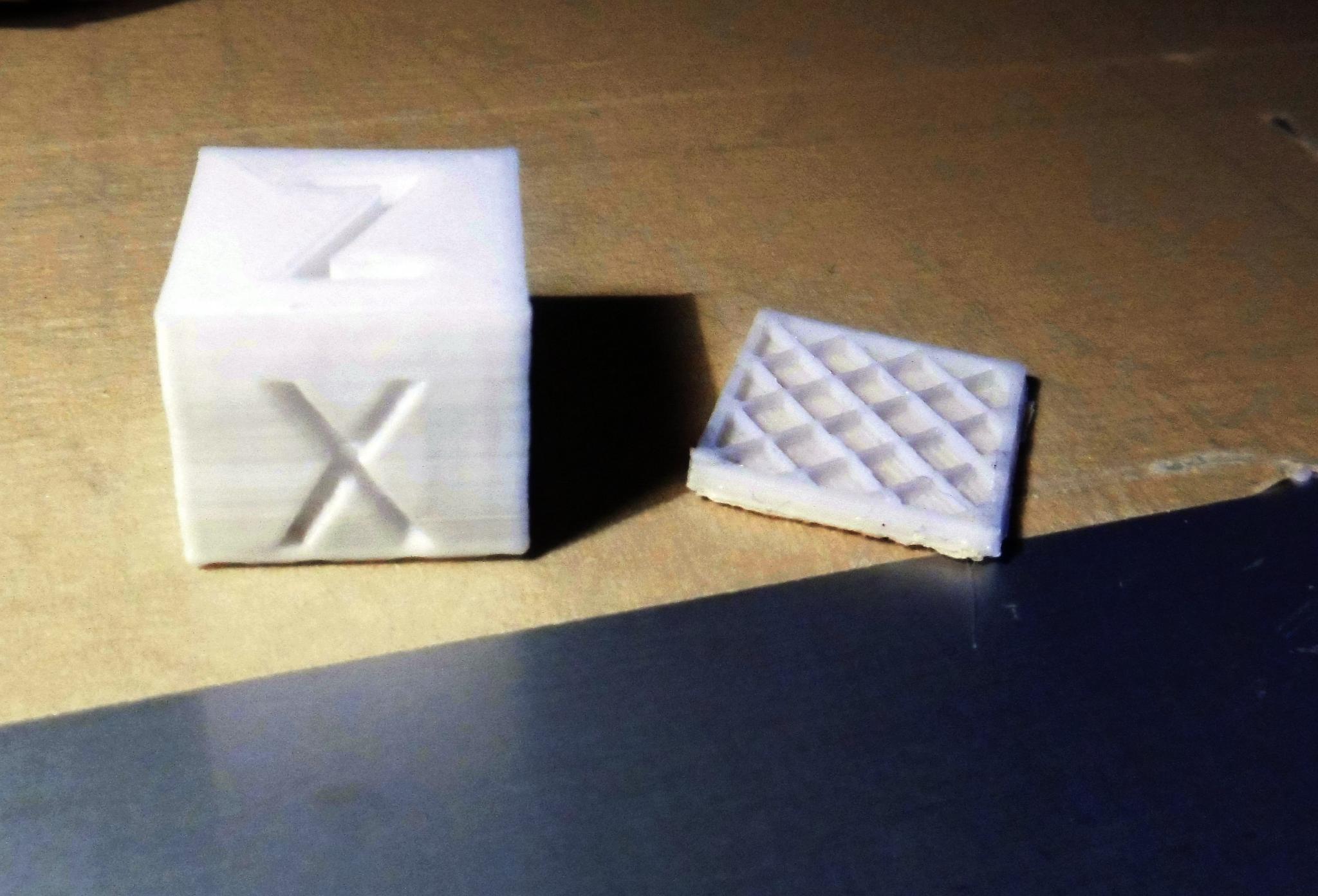

Janpolanton Posté(e) Février 2, 2018 Auteur Partager Posté(e) Février 2, 2018 Merci @Maeke pour l'astuce du driver. Petit problème au décollage. La pièce s'est cassée et quand j'ai retiré le morceau resté collé, le ruban de masquage de peintre s'est déchiré et est venu avec. Par la suite, je vais mettre une plaque de verre ou un miroir. Sinon, les angles sont bien à 90° et les cotes respectées (mesure au réglet). Lien vers le commentaire Partager sur d’autres sites More sharing options...
Maeke Posté(e) Février 2, 2018 Partager Posté(e) Février 2, 2018 Ta buse était peut-être un peu trop près du plateau. Quand au fait que la pièce ait cassé, tu as peut-être un petit problème d'extrusion, à surveiller. Lien vers le commentaire Partager sur d’autres sites More sharing options...
Janpolanton Posté(e) Février 2, 2018 Auteur Partager Posté(e) Février 2, 2018 La buse était à une épaisseur de feuille A4. Je vais remettre du ruban de masquage et imprimer une autre pièce. Lien vers le commentaire Partager sur d’autres sites More sharing options...

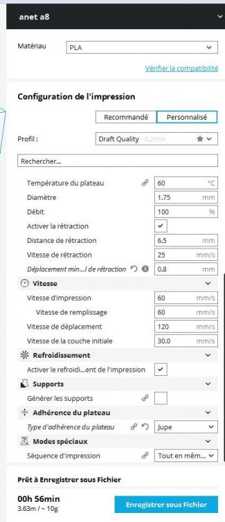

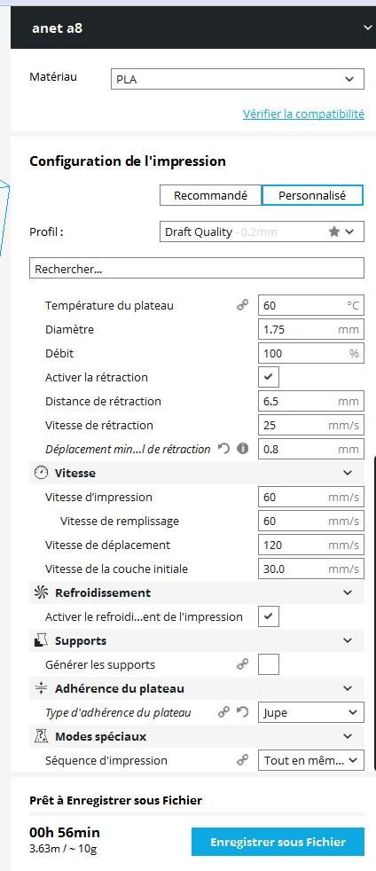

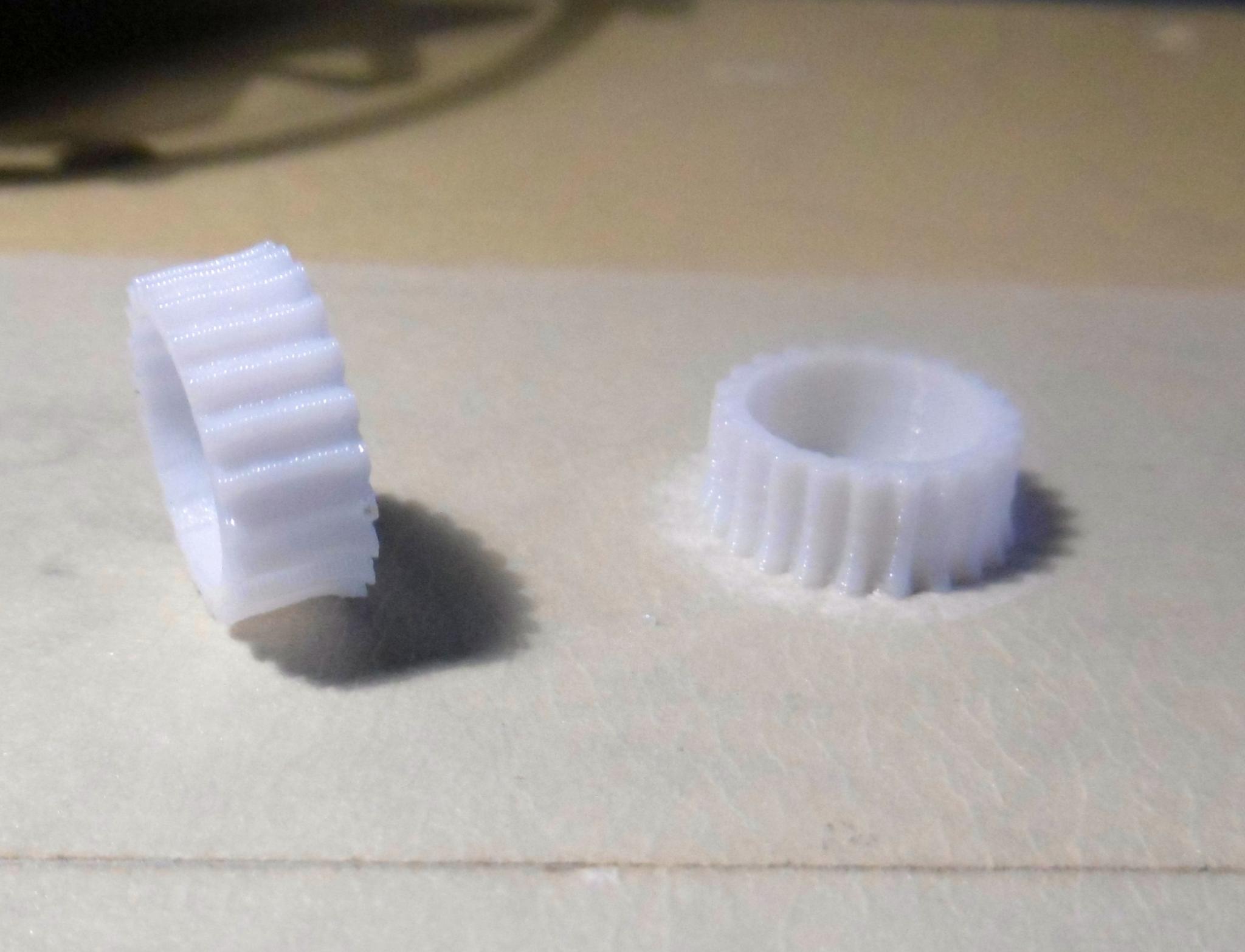

Janpolanton Posté(e) Février 2, 2018 Auteur Partager Posté(e) Février 2, 2018 Bien, après avoir remis du ruban de masquage, j'ai installé CURA 3.1 sur l'autre PC et comme je ne savais pas trop comment configurer, j'ai importé le fichier .ini fourni sur la SD Card de l'imprimante. J'ai ensuite converti un fichier .stl en Gcode et je l'ai imprimé. C'est pour les courroies des axes X et Y. Pour le moment, je ne suis pas mécontent, même si j'ai un diamètre un peu plus important sur la partie au contact du plateau. Lien vers le commentaire Partager sur d’autres sites More sharing options...
