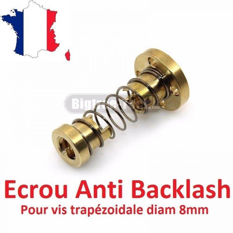

Janpolanton Posté(e) Février 3, 2018 Partager Posté(e) Février 3, 2018 Bonjour à tous, Je commence à réfléchir à l'ajout d'accessoires pour mon imprimante. Ma première question : Que pensez-vous des écrous anti backlash? L'un d'entre-vous en a-t-il installé et quelle est l'amélioration réelle apportée? Lien vers le commentaire Partager sur d’autres sites More sharing options...
jj224 Posté(e) Février 3, 2018 Partager Posté(e) Février 3, 2018 il y a 19 minutes, Janpolanton a dit : Bonjour à tous, Je commence à réfléchir à l'ajout d'accessoires pour mon imprimante. Ma première question : Que pensez-vous des écrous anti backlash? L'un d'entre-vous en a-t-il installé et quelle est l'amélioration réelle apportée? Cela m’intéresse car je me posais la même question Lien vers le commentaire Partager sur d’autres sites More sharing options...
slayer-fr Posté(e) Février 3, 2018 Partager Posté(e) Février 3, 2018 (modifié) salut , ça apporte un petit plus, rien de bien flagrant, mais ça limite les jeux de ta machine donc c'est toujours bien pour la precision Modifié (le) Février 3, 2018 par slayer-fr Lien vers le commentaire Partager sur d’autres sites More sharing options...

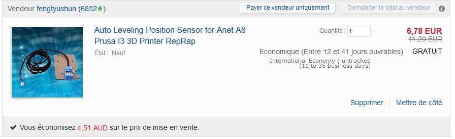

Janpolanton Posté(e) Février 4, 2018 Auteur Partager Posté(e) Février 4, 2018 (modifié) Bonjour à tous, Toujours dans la catégorie accessoires, cette fois il s'agit de l'auto-level. Comme je ne veux pas flasher le firmware, je pense dans un premier temps m'orienter vers cette solution. Modifié (le) Février 4, 2018 par Janpolanton J'ai oublié la question principale Lien vers le commentaire Partager sur d’autres sites More sharing options...

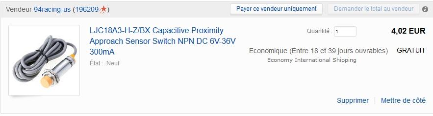

Janpolanton Posté(e) Février 4, 2018 Auteur Partager Posté(e) Février 4, 2018 Est-ce que c'est compatible avec une épaisseur de verre sur le plateau? Lien vers le commentaire Partager sur d’autres sites More sharing options...
Maeke Posté(e) Février 4, 2018 Partager Posté(e) Février 4, 2018 (modifié) non, les capteurs inductifs (celui d'anet est un inductif) ne détectent pas le verre, il te faut un capacitif ou mieux un bl-touch ou son clone le 3d-touch, malheureusement çà te forcerait à flasher le firmware (il est possible d'utiliser un capacitif avec le firmware d'origine en théorie mais il te faudrait recalibrer le tout). Par ailleurs, même avec le capteur Anet, il te faut flasher le firmware de la A8-L, car l'auto-level n'est pas activé dans le firmware de la A8 normale. Modifié (le) Février 4, 2018 par Maeke Lien vers le commentaire Partager sur d’autres sites More sharing options...
Janpolanton Posté(e) Février 4, 2018 Auteur Partager Posté(e) Février 4, 2018 Merci @Maeke tu as encore raison, Sur la vidéo du chinois, il ne parle pas de firmware flashé mais en réalité, si on lit les commentaires sous cette vidéo, on se rend compte que le firmware doit être flashé. Pour la plaque de verre, elle n'est pas détectée mais apparemment on peut tricher en jouant sur l'offset. Alors j'attends patiemment que papa50 pose les questions quand il va installer son capteur, et je commande un capteur capacitif Lien vers le commentaire Partager sur d’autres sites More sharing options...
Maeke Posté(e) Février 4, 2018 Partager Posté(e) Février 4, 2018 (modifié) Bah, un poil de lecture alors https://3dprint.wiki/reprap/anet/a8/improvement/autobedleveling Sinon pour le firmware tu as la solution facile mais périmée du firmware skynet 2.3.2 fix2. Ou tu prend la solution toujours développée qui est Marlin, mais c'est plus compliqué à mettre en place (déjà faut faire fonctionner le programme arduino avec ton A8). Désolé les fichiers sont trop gros pour que je les uploads ici, et le développement de skynet étant abandonné il est dur à trouver. Mais si tu veux je vais essayer de trouver une solution. Edit skynet contient un tuto pour l'auto leveling et te propose même des stl de support pour le capteur et des fichier pré-configurés, malheureusement ces fichiers ne peuvent pas marcher directement avec un Marlin récent, trop de changements dans la structure du fichier configuration.h de plus le processus de réglage de l'offset Z tel qu'il est expliqué ne marche plus depuis Marlin 1.1.3 voir plus ancien, la fonction G92 utilisée à étée modifiée dans les firmwares récents. edit2 en attendant que mon upload de skynet soit près voici l'adresse de téléchargement de Marlin https://github.com/MarlinFirmware/Marlin/archive/1.1.x.zip celle d'arduino https://www.arduino.cc/en/Main/Software et les fichiers pour que arduino détecte la Anet (à placer dans le répertoire de arduino, sous-dossier hardware). anet-board-master.7z Edit3 lien skynet près http://dl.free.fr/fNgGlt61j Modifié (le) Février 4, 2018 par Maeke Lien vers le commentaire Partager sur d’autres sites More sharing options...
