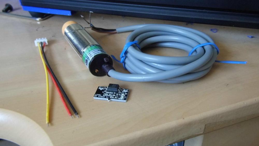

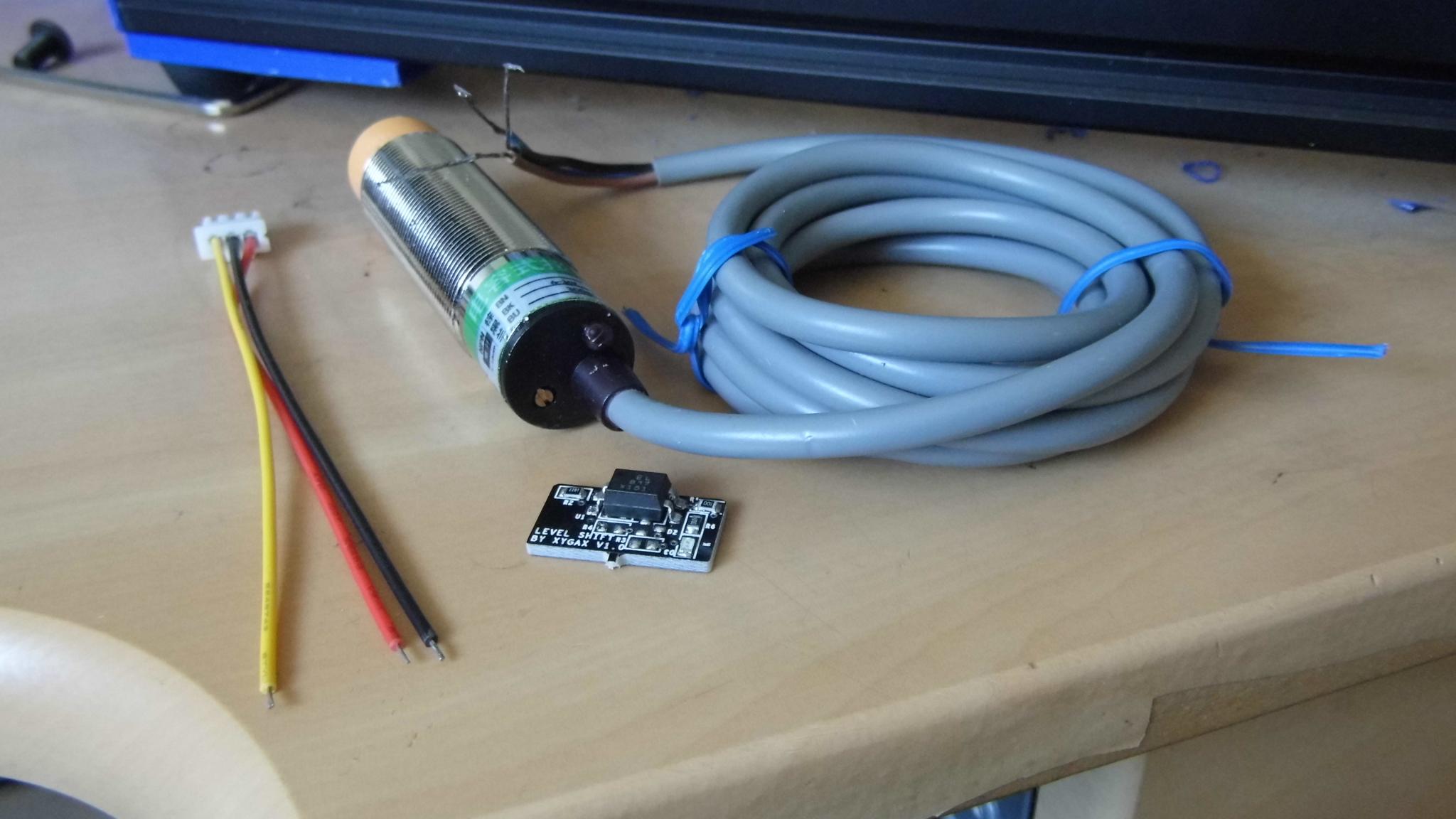

Maeke Posté(e) Février 11, 2018 Partager Posté(e) Février 11, 2018 (modifié) Regardes cette photo, la petite carte c'est mon optocoupleur. Donc pas besoin de ton tuto, j'ai déjà toutes les infos dont j'ai besoin. Mais je dois faire attention à ne pas rester penché trop longtemps sous peine de vertiges violents, donc comme ce ne sont pas les seules soudures que j'ai à faire.... (et pas seulement pour mon imprimante 3d). Quand à la nouvelle carte, mes moyens financiers étant relativement limités, les duet sont hors de question, reste le choix entre la ramps 1.4/1.5, la mks gen 1.4 (pour pouvoir choisir les drivers) et d'autres cartes équivalentes. Modifié (le) Février 11, 2018 par Maeke Lien vers le commentaire Partager sur d’autres sites More sharing options...
jj224 Posté(e) Février 11, 2018 Partager Posté(e) Février 11, 2018 (modifié) il y a 3 minutes, Maeke a dit : Regardes cette photo, la petite carte c'est mon optocoupleur. Donc pas besoin de ton tuto, j'ai déjà toutes les infos dont j'ai besoin. Mais je dois faire attention à ne pas rester penché trop longtemps sous peine de vertiges violents, donc comme ce ne sont pas les seules soudures que j'ai à faire.... (et pas seulement pour mon imprimante 3d). A la vu de la taille la j'ai besoin d'une loupe , et rester pencher ça me casse le dos donc j’évite tu a envie de passer sur quelle carte et pourquoi si ce n'est pas indiscret Modifié (le) Février 11, 2018 par jj224 Lien vers le commentaire Partager sur d’autres sites More sharing options...

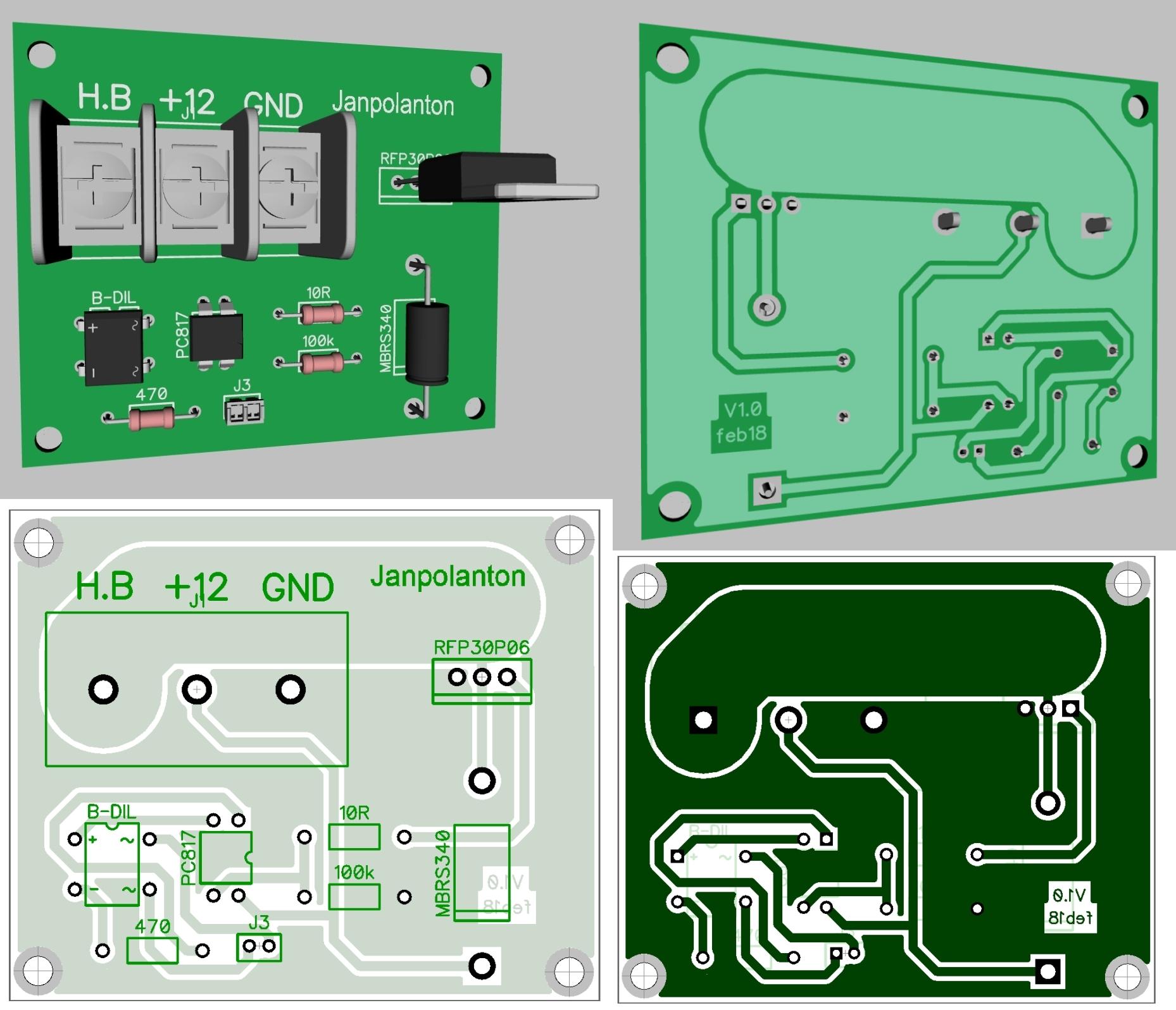

Janpolanton Posté(e) Février 11, 2018 Auteur Partager Posté(e) Février 11, 2018 (modifié) Dans les accessoires indispensables, il y a la carte mosfet externe. Il en existe des toutes faites sur ebay ou amazon mais je préfère étudier et réaliser la mienne propre. Là ça va en barber plus d'un, je vais parler électronique. J'ai commencé par faire une simulation de fonctionnement d'un simple circuit mais je pense déjà plus élaboré que les circuits chinois (enfin ça dépend des circuits, je présume qu'il y en a plusieurs basés sur des schémas différents. Sur la simulation ci-dessous, la résistance du hot bed et celle des conducteur sont propres à ma machine, ce sont les valeurs que j'ai mesurées. J'ai simulé grossièrement la partie mosfet de la carte de l'anet ainsi qu'un signal tout ou rien variant de 0 à 12V. Derrière, on trouve les circuits de protection (pont de diodes et coupleur optique) suivi du mosfet et de ses composants connexes. Le dessin de la résistance du hot bed fait des aller et retours sur le circuit et en y ajoutant les conducteurs de raccordement, cet ensemble crée une self dont j'ai évalué l'inductance totale à environ 2µH. Cette inductance va créer des pics de surtensions (de l'ordre de 70 à 100V) à chaque commutation (phénomène d'auto induction) qui justifie l'ajout d'une diode Schottky chargée d'absorber ces surtensions. je vais passer au câblage d'un prototype avant d'attaquer le dessin du circuit imprimé et sa gravure. Voilà.. Si certains d'entre-vous pouvaient me mettre une photo en gros plan (coté composants) afin de voir quelle solution les chinois ont mis en oeuvre. Ce n'est pas nécessaire de me mettre plusieurs fois le même circuit, le but étant de savoir à peu prêt combien il y a de modèles différents. Merci de m'avoir lu jusqu'au bout. Modifié (le) Février 11, 2018 par Janpolanton Lien vers le commentaire Partager sur d’autres sites More sharing options...
Janpolanton Posté(e) Février 12, 2018 Auteur Partager Posté(e) Février 12, 2018 Bonjour à tous, Le PCB a été dessiné, quelques composants à commander et gravure. Le circuit mesure 50 x 60 Lien vers le commentaire Partager sur d’autres sites More sharing options...
Janpolanton Posté(e) Février 12, 2018 Auteur Partager Posté(e) Février 12, 2018 Dernières modification du circuit imprimé et comparaison avec un circuit vendu chez Amazon. Remarquez la différence de taille du radiateur du nmos. Sur mon prototype en simple face, les piste véhiculant le courant fort font 1,2cm de large. et peuvent accepter un courant de 14.5A avec un échauffement de seulement 10°C. ce qui est suffisant pour un hotbed de 120 à 130W. Pour les hotbed plus puissant, il faudrait passer le circuit imprimé en double face de manière à pouvoir élargir les pistes à 2.5cm ou 3cm pour drainer un courant de 25A à 30A. Lien vers le commentaire Partager sur d’autres sites More sharing options...
