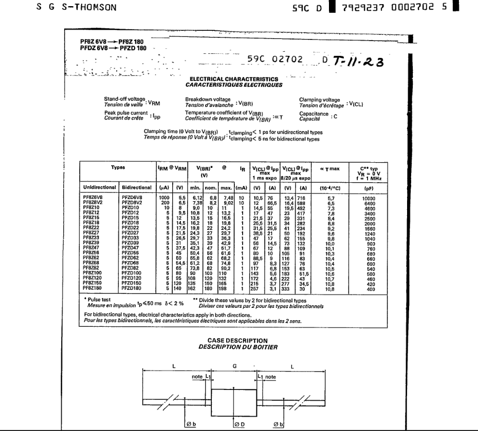

jc83 Posté(e) Février 20, 2018 Partager Posté(e) Février 20, 2018 je viens de faire mes fonds de tiroir j'ai trouve une transil PFZD15 , ça doit le faire nickel , par contre il serait interessant de savoir si ceux qui ont cramé leur mosfet était sur le fw d'origine ou avec marlin parce qu'avec marlin la commutation est franche , pas de pwm.... Lien vers le commentaire Partager sur d’autres sites More sharing options...

Janpolanton Posté(e) Février 20, 2018 Auteur Partager Posté(e) Février 20, 2018 il y a une heure, jc83 a dit : je viens de faire mes fonds de tiroir j'ai trouve une transil PFZD15 C'est peut être pas judicieux de mettre une diode transil car en cas de surtension, elle va me mettre en court-circuit et le mosfet ne va peut-être pas aimer, ni le fusible de l'alimentation non plus d'ailleurs. En plus VRM et V(BR) sont un peu trop proches de la tension d'alimentation. Ci-dessous la datasheet Lien vers le commentaire Partager sur d’autres sites More sharing options...
jc83 Posté(e) Février 21, 2018 Partager Posté(e) Février 21, 2018 Il y a 12 heures, Janpolanton a dit : C'est peut être pas judicieux de mettre une diode transil car en cas de surtension, elle va me mettre en court-circuit et le mosfet ne va peut-être pas aimer, ni le fusible de l'alimentation non plus d'ailleurs. En plus VRM et V(BR) sont un peu trop proches de la tension d'alimentation. oui c'est l'inconvenient je vais voir ... par contre pour ce qui est de la tension je l'ai teste avec une alim stabilisée aucun courant avant 14.5 v ces diodes ont un coude bien prononcé , je ne me rappelle plus de la ref du mos il faudrait voir combien il encaisse pendant quelques ms , parce que si surtension il y a , elle ne doit durer que quelques ms , est ce qu'avec le scope numerique tu as pu evaluer le temps ? Lien vers le commentaire Partager sur d’autres sites More sharing options...

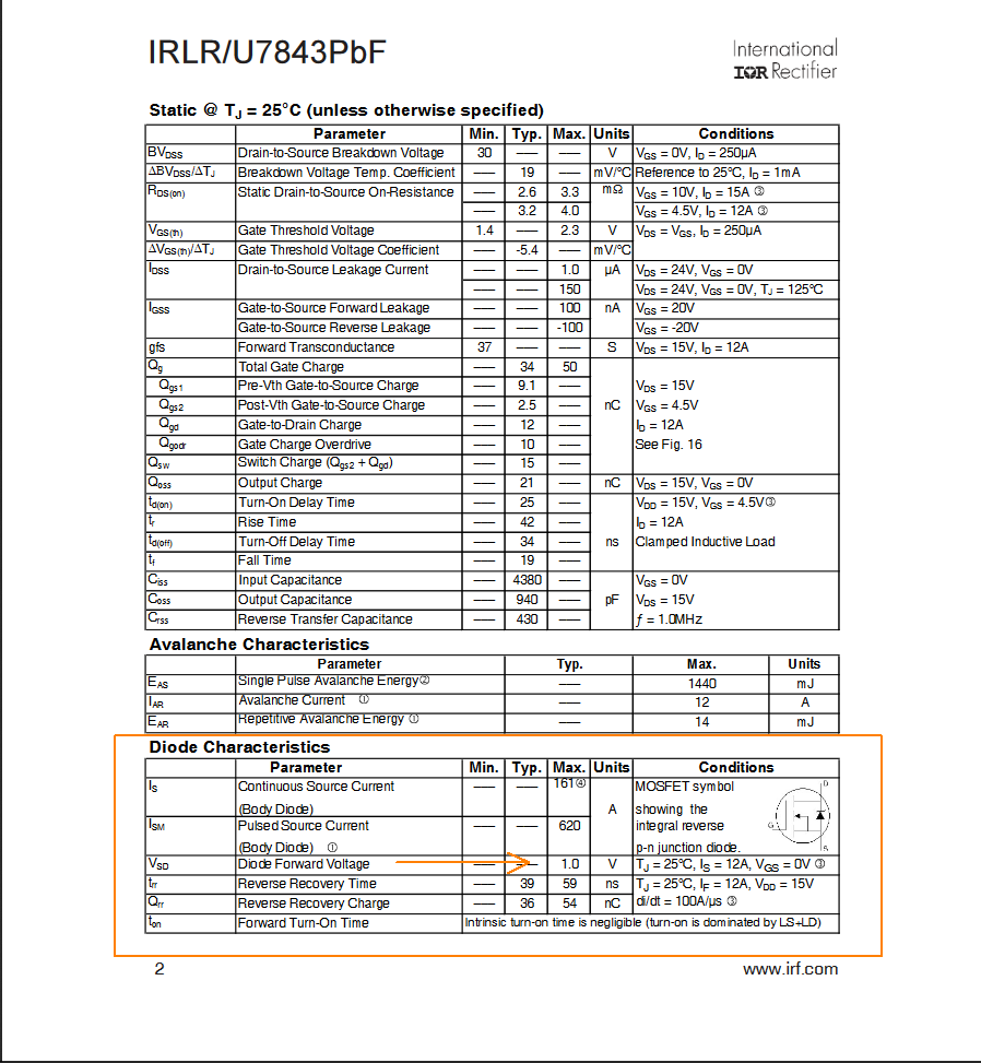

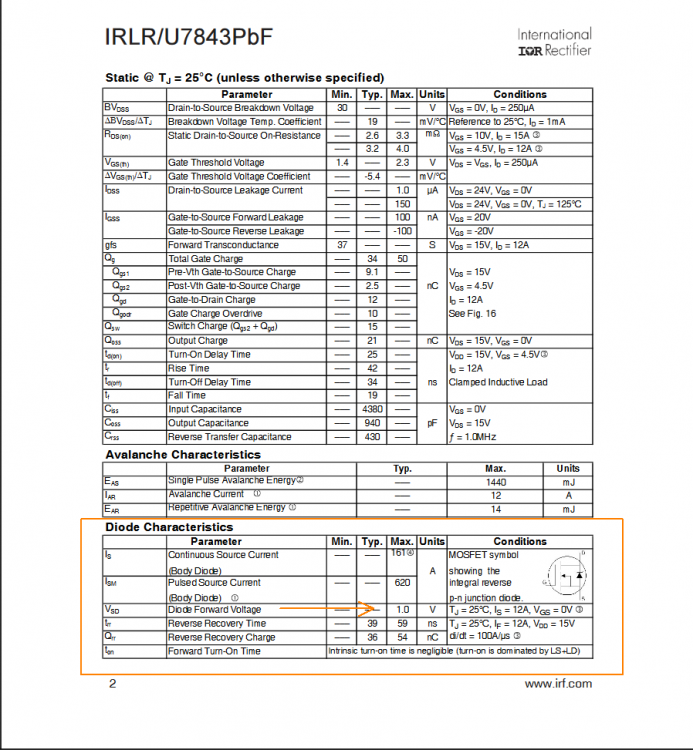

jc83 Posté(e) Février 21, 2018 Partager Posté(e) Février 21, 2018 (modifié) il y a 5 minutes, Janpolanton a dit : Bonjour, J'avoue qu'au moment des mesures, je n'y ai pas prêté attention. c'est à l'analyse de la courbe que je m'en suis rendu compte, mais effectivement, cette surtension ne doit durer que quelques µs ou ms et l'inductance du heatbed est quand même faible. D'après ce qu j'ai vu, ce sont des IRLR7843PbF https://www.infineon.com/dgdl/irlr7843pbf.pdf?fileId=5546d462533600a40153566de53526d8 Je termine mes print en cours et je ressort l'oscillo. merci pour la ref et l'oscillo parce que j'étais en train de faire le tour du forum pour chercher la ref mais sans succes , c'est bien si on arrive à quantifer U et T , quand je vois les caracteristiques du mos c'est clair que ce n'est pas le courant qui les fait cramer mais plutot la surtension Modifié (le) Février 21, 2018 par jc83 Lien vers le commentaire Partager sur d’autres sites More sharing options...

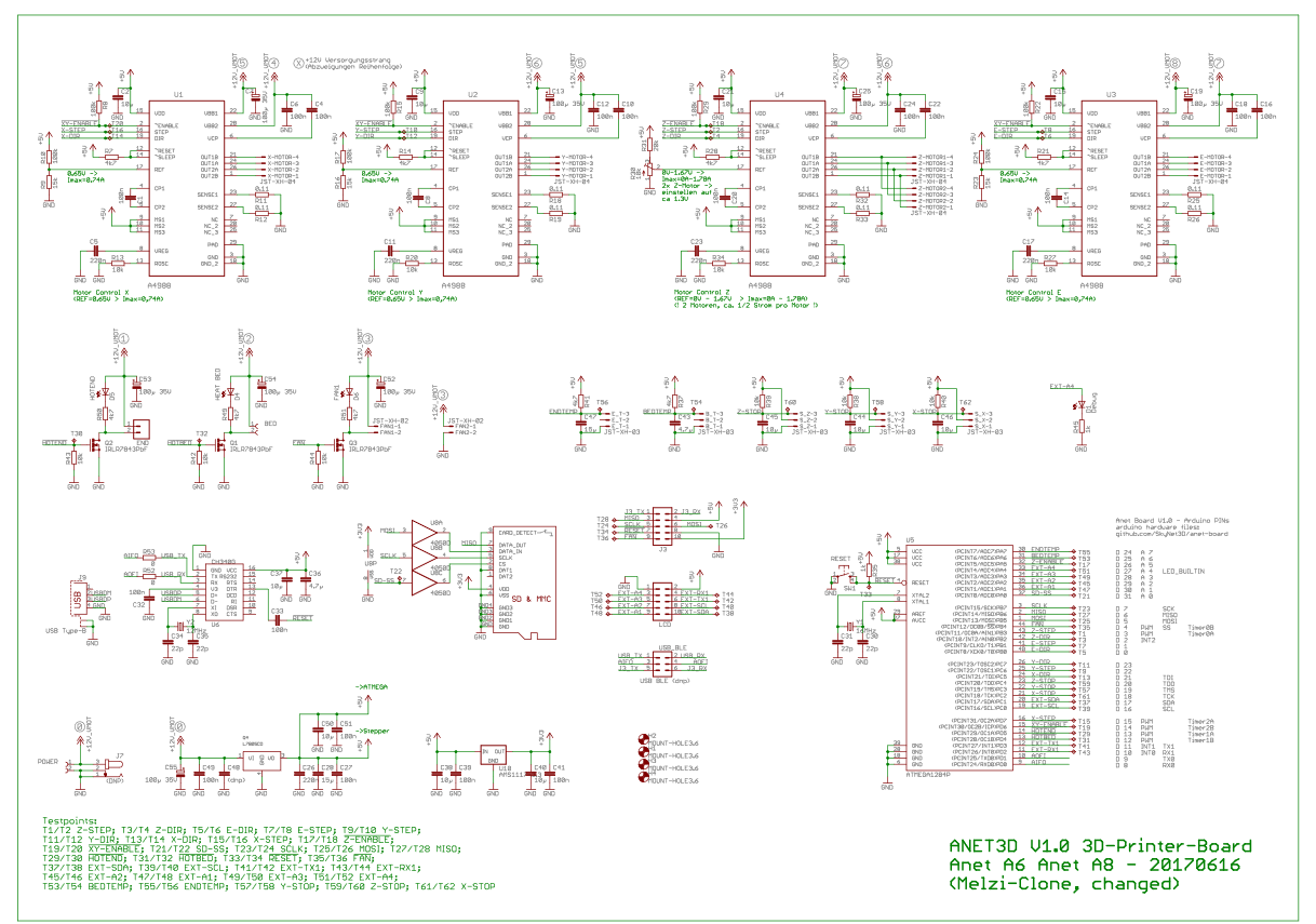

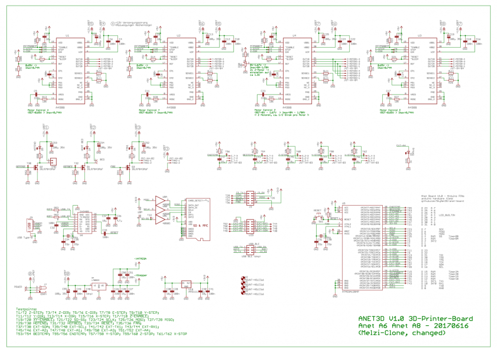

Janpolanton Posté(e) Février 21, 2018 Auteur Partager Posté(e) Février 21, 2018 Je l'ai déduite de ce schéma Lien vers le commentaire Partager sur d’autres sites More sharing options...
jc83 Posté(e) Février 21, 2018 Partager Posté(e) Février 21, 2018 ah oui , tu n'as pas le lien de l'image ? parce que ce n'est pas trop lisible Lien vers le commentaire Partager sur d’autres sites More sharing options...
Janpolanton Posté(e) Février 21, 2018 Auteur Partager Posté(e) Février 21, 2018 il y a 25 minutes, Janpolanton a dit : J'avoue qu'au moment des mesures, je n'y ai pas prêté attention. c'est à l'analyse de la courbe que je m'en suis rendu compte, mais effectivement, cette surtension ne doit durer que quelques µs ou ms et l'inductance du heatbed est quand même faible. Je me réponds à moi-même. La constante de temps du circuit RL constitué par le heatbed est égale à L/R. Avec R=1 Ohm et L=1µH, elle est égale à 1µs. Le tout est à présent de connaitre la valeur de cette inductance... Lien vers le commentaire Partager sur d’autres sites More sharing options...
Janpolanton Posté(e) Février 21, 2018 Auteur Partager Posté(e) Février 21, 2018 le fichier pdf du schéma ANET3D_Board_Schematic.pdf Lien vers le commentaire Partager sur d’autres sites More sharing options...
jc83 Posté(e) Février 21, 2018 Partager Posté(e) Février 21, 2018 (modifié) il y a 31 minutes, Janpolanton a dit : le fichier pdf du schéma ANET3D_Board_Schematic.pdf merci c'est beaucoup plus clair :: Modifié (le) Février 21, 2018 par jc83 Lien vers le commentaire Partager sur d’autres sites More sharing options...

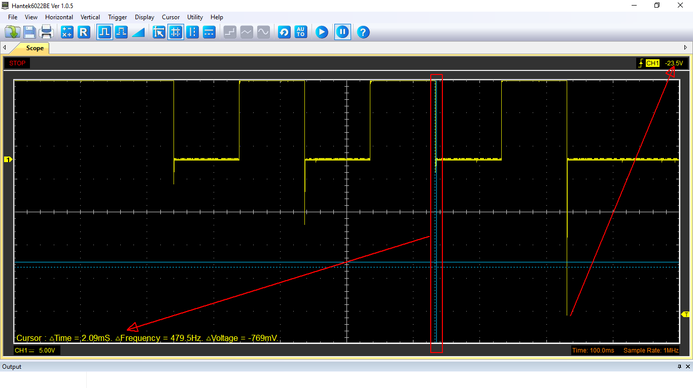

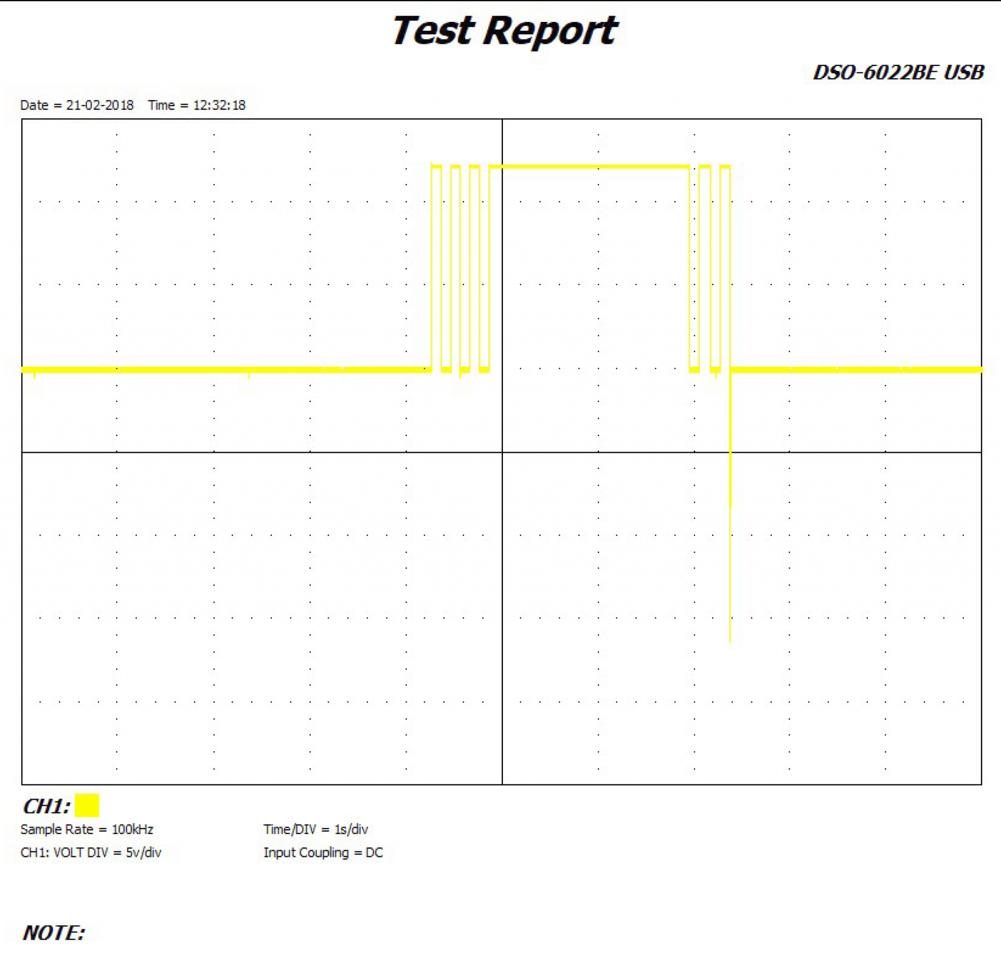

Janpolanton Posté(e) Février 21, 2018 Auteur Partager Posté(e) Février 21, 2018 (modifié) J'ai procédé à de nouvelles mesures. Malheureusement, je ne peux pas échantillonner correctement avec ce scope sur PC. Malgré tout, j'ai vu quelques salves ou la tension inverse dépassait les -15V. J'ai réussi à faire une capture à la volée Modifié (le) Février 21, 2018 par Janpolanton Lien vers le commentaire Partager sur d’autres sites More sharing options...
Janpolanton Posté(e) Février 21, 2018 Auteur Partager Posté(e) Février 21, 2018 Je m'y suis pris différemment, j'ai fait une capture 'écran du scope avec les curseur, c'est beaucoup plus parlant... Comme ce n'est pas simple de mesurer et que je n'ai pas la fonction zoom, la valeur du temps est probablement top élevée (2ms mesuré) et peut-être plus proche de 1ms. Par contre sur cette capture, la tension inverse mesurée est de -23.5V Pas étonnant que certains mosfet d'origine dégagent à force. l es à présent évident qu'une diode Schottky soit plus que facultative.. Une autre chose que j'ai découverte c'est que tant que la température de consigne n'est pas atteinte, on retrouve du 12V permanent aux bornes du heatbed. Ensuite on a les 8 salves de régulation. Lien vers le commentaire Partager sur d’autres sites More sharing options...

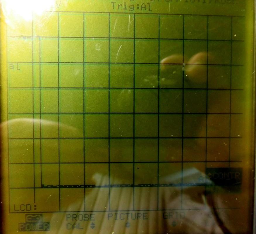

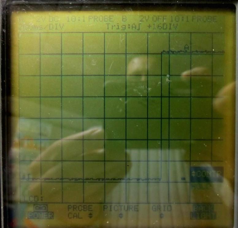

jc83 Posté(e) Février 21, 2018 Partager Posté(e) Février 21, 2018 du coup je te mets des photos du scope elles ne sont pas terribles mais elles montrent que ce soit sur front montant ou descendant qu'il n'y a pas d'overshoot sous marlin , par contre la regulation en temperature n'est pas terrible vu que j'ai un delta de 2° , quel que soit les pid que je mets , les commutations se font donc suivant un cycle assez lent ( plusieurs dizaines de s) Lien vers le commentaire Partager sur d’autres sites More sharing options...
Janpolanton Posté(e) Février 21, 2018 Auteur Partager Posté(e) Février 21, 2018 Tu n'es pas mieux loti que moi au niveau oscilloscope...C'est un DSO68? As-tu un mosfet externe ou est-ce celui sur la carte mère? PS : Coucou, je te vois en reflet d'écran Lien vers le commentaire Partager sur d’autres sites More sharing options...
jc83 Posté(e) Février 21, 2018 Partager Posté(e) Février 21, 2018 le scope c'est un portable fluke 97 qui a plus de 20 ans ( le back light du lcd ne fonctionne plus c'était le point faible de ce scope) sinon en scope de table j'ai un sefram 5802 ,mais bon c'est du vieux matos , le mos c'est celui de la carte mere , comme je le disais , sur la led du bed on voyait un rebond avec le fw d'origine qui n'existe pas sous marlin , comme tu peux le voir la commutation est clean eh oui c'est moi dans le reflet Lien vers le commentaire Partager sur d’autres sites More sharing options...
