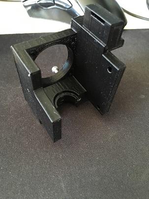

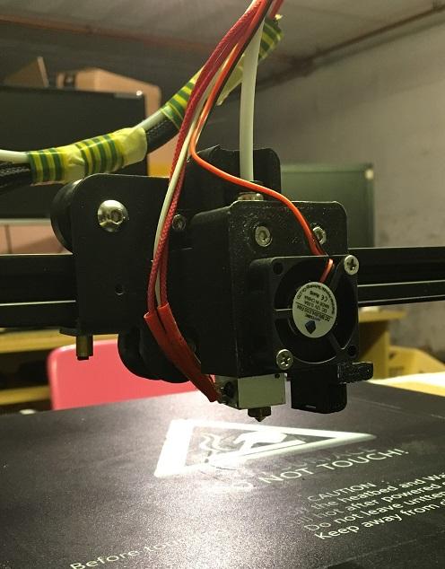

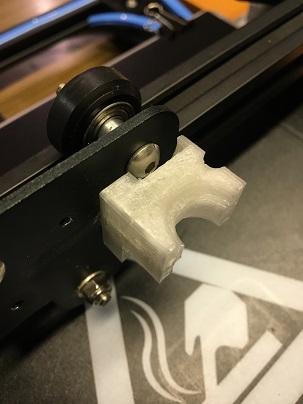

FredR Posté(e) Février 12, 2018 Auteur Partager Posté(e) Février 12, 2018 Bonsoir tout le monde, Ça y est mon imprimante est presque réparée! J'ai changé la fixation de la tête pour une que j'ai imprimé: Et ça donne ça: Je suis pas complétement satisfait, les deux points de fixations sur le rails sont impossible à utiliser mais ça tient bien mieux que mon ancienne: Elle m'a bien rendu service mais c'était pas très stable. Admirez au passage la bonne tenue du collage au jus d'ABS, c'est vraiment bon à savoir, ça colle l'ABS, le PETG, le PLA, ... Lien vers le commentaire Partager sur d’autres sites More sharing options...

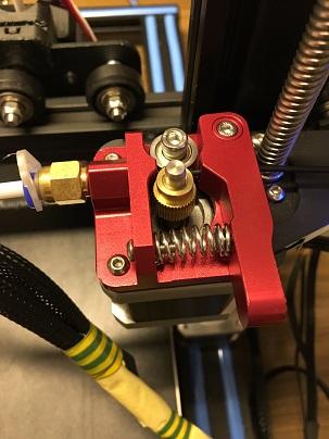

rmlc460 Posté(e) Février 13, 2018 Partager Posté(e) Février 13, 2018 Il est bien, hein? J'ai le même. Que je compte modifier un jour pour pouvoir faire du flex avec, qui m'attend sagement... Ça demande un peu d'usinage, j'espère ne pas me planter, je ne me suis pas encore décidé... Lien vers le commentaire Partager sur d’autres sites More sharing options...
FredR Posté(e) Février 13, 2018 Auteur Partager Posté(e) Février 13, 2018 Le flex me tente bien aussi, tu es sûr qu'il faut le modifier? le branchement au PTFE s'avance déjà pas mal sur la roues crantée, je vois pas comment améliorer ça... Lien vers le commentaire Partager sur d’autres sites More sharing options...
rmlc460 Posté(e) Février 14, 2018 Partager Posté(e) Février 14, 2018 Je compte me faire la main sur l'extruder d'origine. Voici une vidéo à ce sujet. Le problème est de faire un lamage côté roues, sans pour autant bousiller le filetage qui retient le pneufit... Pas simple! Perceuse à colonne et étau en perspective... Mais en revanche, le résultat est vraiment tentant! Lien vers le commentaire Partager sur d’autres sites More sharing options...

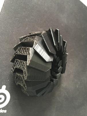

FredR Posté(e) Février 17, 2018 Auteur Partager Posté(e) Février 17, 2018 Bonjour tout le monde! Mon imprimante est quasi opérationnelle, je me disais que c'était le moment pour faire un pangolin NOIR pour ma fille, l'impression se passait bien, je laisse tourner la nuit et au réveil: L'imprimante imprimait dans le vide, il manque tout le dos du pauvre animal Cette cochonnerie de filament de chez Geeetech avait fait un nœud ce qui à empêché l'alimentation en filament. GRRRRRR! Je n'ai qu'une envie c'est de mettre cette bobine à la poubelle! En tout cas: Filament PLA Geeetech Voilà ça c'est fait :-( Je ne pensais pas que c'était si compliqué d'enrouler un fil... Lien vers le commentaire Partager sur d’autres sites More sharing options...

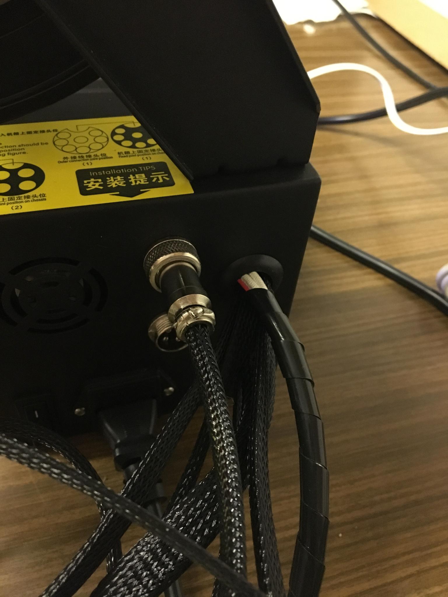

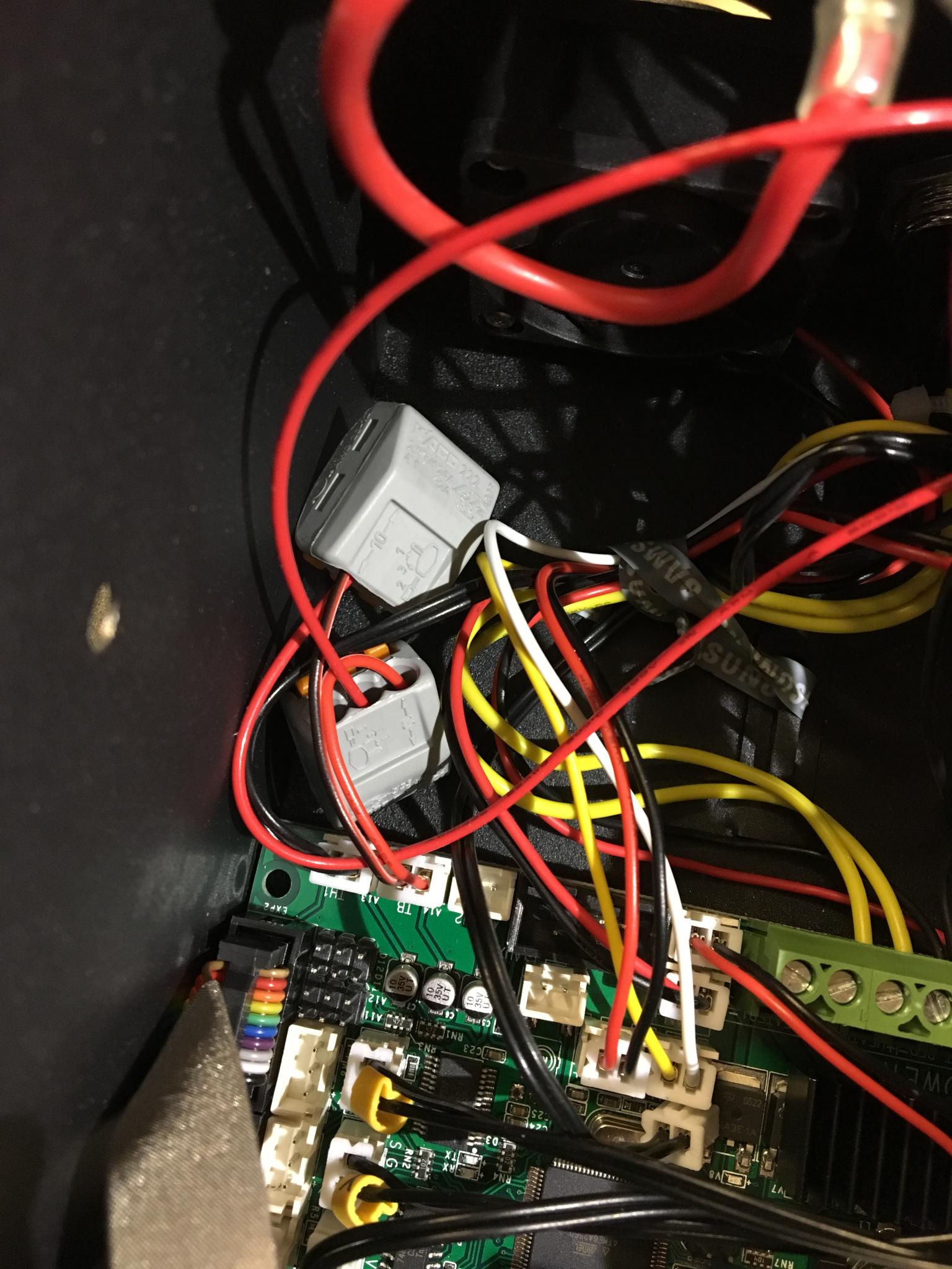

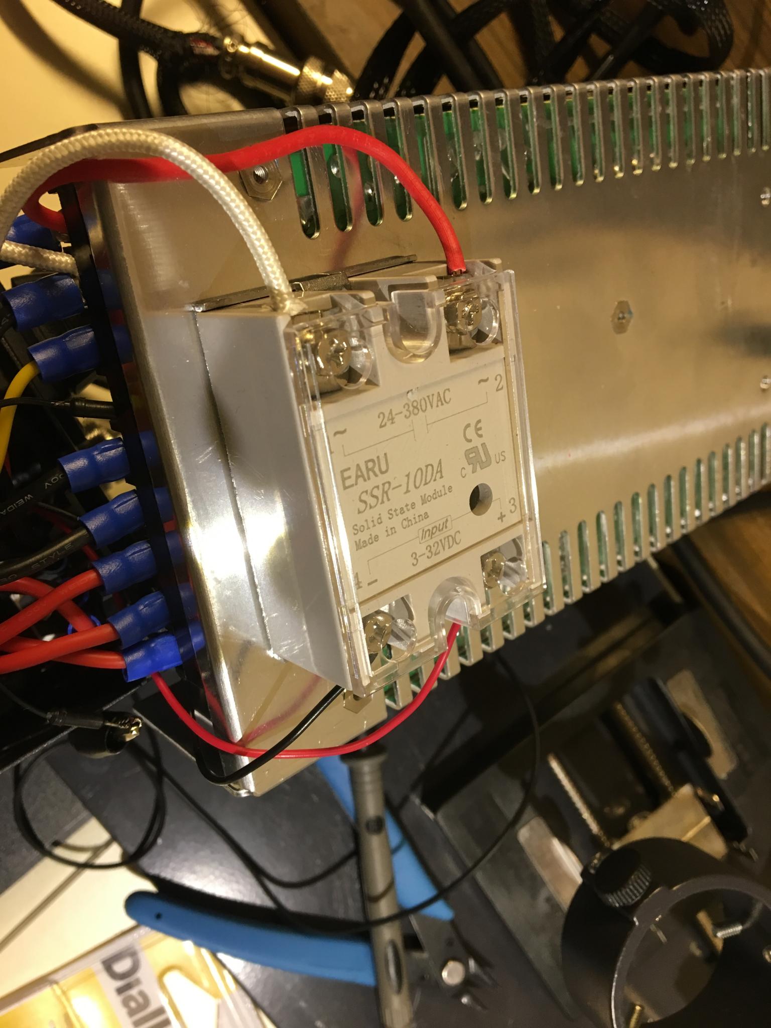

FredR Posté(e) Avril 21, 2018 Auteur Partager Posté(e) Avril 21, 2018 Bonsoir tout le monde, je réchauffe mon sujet. J'ai bien bidouillé depuis mais pas eu trop le temps de poster. Depuis, j'ai changé encore une fois de tête pour une Aio_Evo mais surtout je suis passé en 220 V 750 W ah bah oui ça n'a rien à voir! J'ai aussi changé la carte électronique pour une Creality v2.1 puis j'ai mis à jour avec Marlin 1.1.8 J'ai changé le stepper en Y pour un, un peu plus puissant et ... plus silencieux, bonne surprise! Et.... Toujours pas d'incendie ni même de casse Bien, commençons pas la modifs qui pour moi est la plus intéressante, le passage en 220V: Attention ceci n'est pas un tutoriel. Ce genre de manipulation nécessite de savoir ce qu'on fait, relisez bien le titre de mon post matériel: -Keenovo 310x310 750W -Relais SSR 10A -Plaque de liège de chez le magasin de bricolage -Des vis M3 4 ou 5 mm (je ne sais plus) -Ah oui j'oubliais aussi Pinces double clips plus grandes et de la gaine hélicoïdale ou autre monté à peu près comme dans les vidéo sur le net sauf que je ne passe pas par le connecteur, je branche directement sur le relais et le 220 V dans le boîtier en passant avec les autres câbles: Ensuite, On branche sur le relai. Pratique il y a justement deux trous de vis bien placés. Bien faire attention à la longueur des vis, derrière il y a la carte alim 220V. le Keenovo est collé directement sous le lit (il est autocollant 3M et colle très bien) puis ensuite la plaque de liège: Pour les branchements dans le boîtier, j'ai été faignant: un coup de ciseau et prises wago, je ferais ça propre plus tard...un jour Pour ce qui est de la prise de terre sur le lit... désolé mais je ne vois pas l'intérêt. Je me demande même si ça n'est pas dangereux car le lit n'est rien d'autre qu'un conducteur résistif qui génère de la chaleur. Si une partie de ce conducteur devait arriver sur une partie métallique puis à la terre, pas sûr que ça disjoncte, par contre échauffement garanti. Au passage, le Keenovo possède ses propres sécurités. Ça fonctionne sans rien avoir à régler dans les paramètres, même si on peu optimiser le PID de son bed, ça fonctionne très bien. RESULTAT: quelques minutes pour atteindre 120 °C (je n'ai pas chronométré) au lieu de ... jamais au delà de 85 °C au bout d'une heure avec le chauffage d'origine. Le lit fonctionne à présent depuis deux mois environ sans aucun problème. Que du bonheur et en plus j'imprime de l'ABS sans casser mon imprimante, c'est énorme. CE QUI NE ME PLAIT PAS: -Le 220 V qui se balade dans le boîtier mais ça ne me plaisait déjà pas avant cette modif donc j'ai comme idée de sortir les 220V et de les mettre dans un boîtier séparé, faut que je réfléchisse à ça... -Le 220 V qui est collé aux autres câbles en sortant du boîtier (je sais pas, j'aime pas ça) C'est tout pour ce soir. La prochaine fois je vous parlerais de mes autre modifications. A+ Lien vers le commentaire Partager sur d’autres sites More sharing options...
