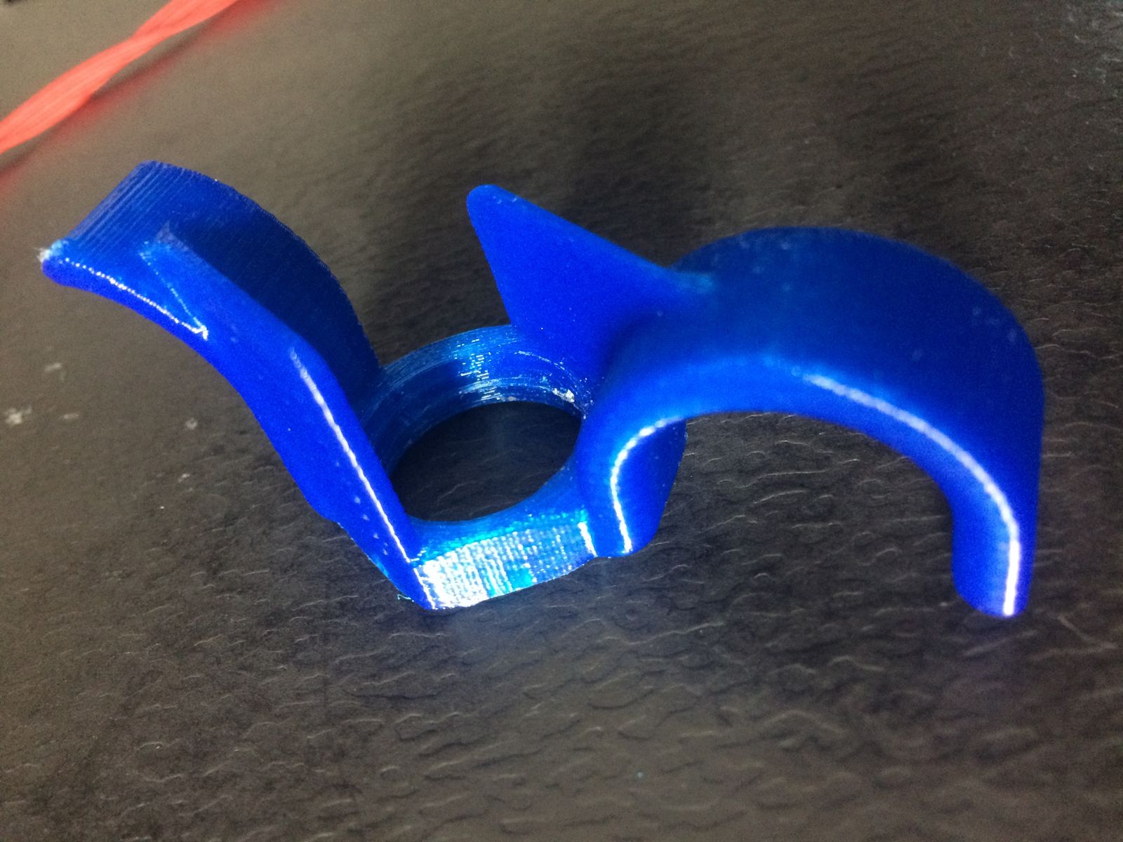

iPeP Posté(e) Mars 21, 2016 Partager Posté(e) Mars 21, 2016 (modifié) Merci @zazeur , ça fait partie des choses avec lesquelles je dois encore jouer... Pour ceux qui veulent des chiffres, voici un retour : J'ai imprimé cette pièce : http://www.thingiverse.com/thing:801195 Avec Cura, en mode moyen, j'ai mis plus d'une heure. Avec Simplify3D, je suis à 46 min et avec un niveau de qualité que je trouve supérieure. Le seul truc qui me gêne, c'est que, une fois l'impression terminée, il faut attendre pour que la tête se dégage de la pièce... Les pros du GCODE, vous n'auriez pas un bout de code pour faire lever la tête directement ? Modifié (le) Mars 21, 2016 par iPeP Lien vers le commentaire Partager sur d’autres sites More sharing options...

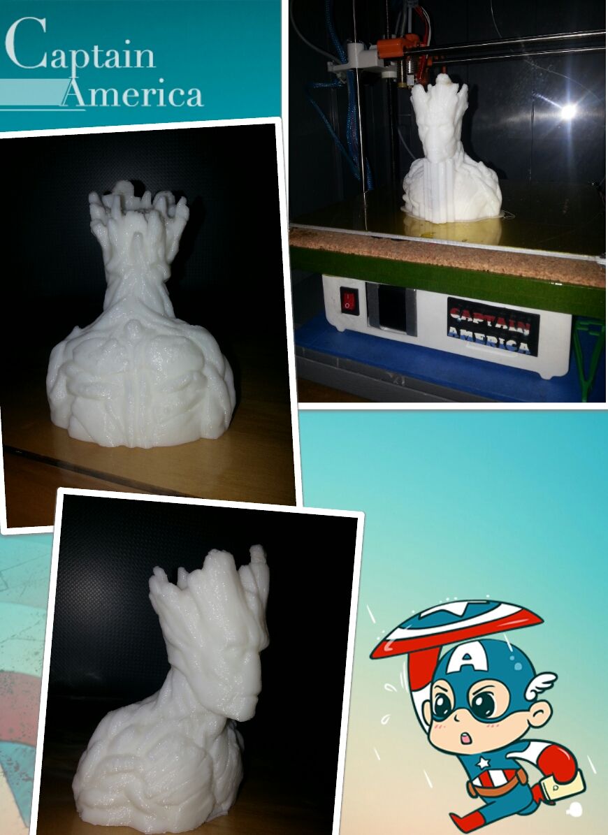

minipousse01 Posté(e) Avril 8, 2016 Partager Posté(e) Avril 8, 2016 (modifié) Après quelques réglages buste Groot de 10 cm de hauteur fait en 2h53 pas trop mal passé j'ai eu un peu de claquement sur la dernière minute donc bien dans l'ensemble je ne sait pas pourquoi lorsque la vitesse diminue fortement sur la fin sa me fait ça. ...? Le rendu est pas mal on voit bien les détails et rempli à 20% donc bien costaud la bête.....y a tellement de réglages possible . Mais je le préfère à Cura surtout pour les supports que l'on peu mettre comme on veut et où on veut...bien solide et tellement facile à enlever un bonheur. Pour ce qui est des vitesses pour ma part je gagne facile entre 40% et 50 % donc je ne reviendrai plus sur Cura. Modifié (le) Avril 8, 2016 par minipousse01 1 Lien vers le commentaire Partager sur d’autres sites More sharing options...
