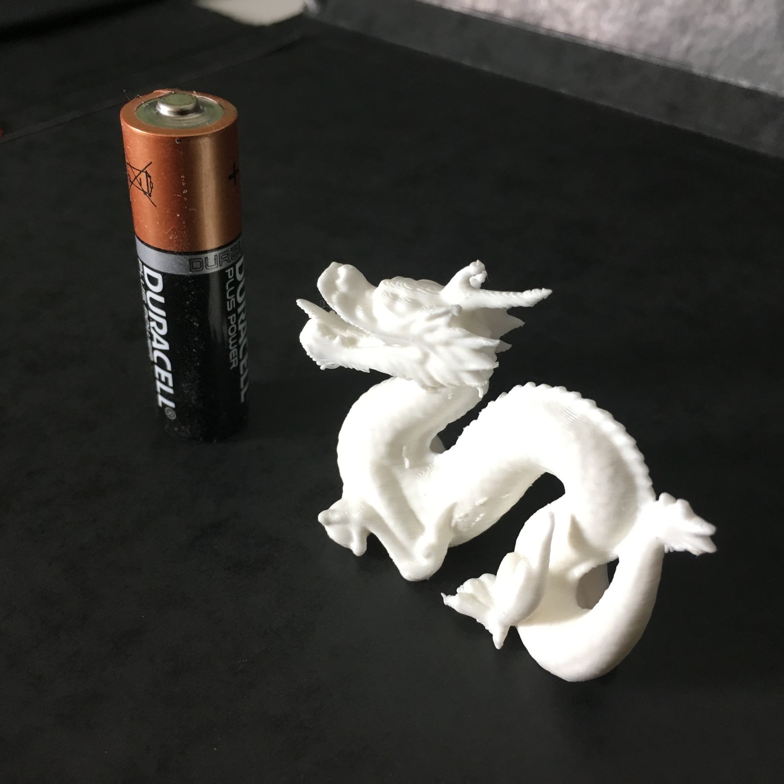

Voilà un exemple de ce que j'obtiens avec le mode normal et du eSun blanc à 195°C.IMG_0007.jpg
Je suis parti du fichier de @croky_b

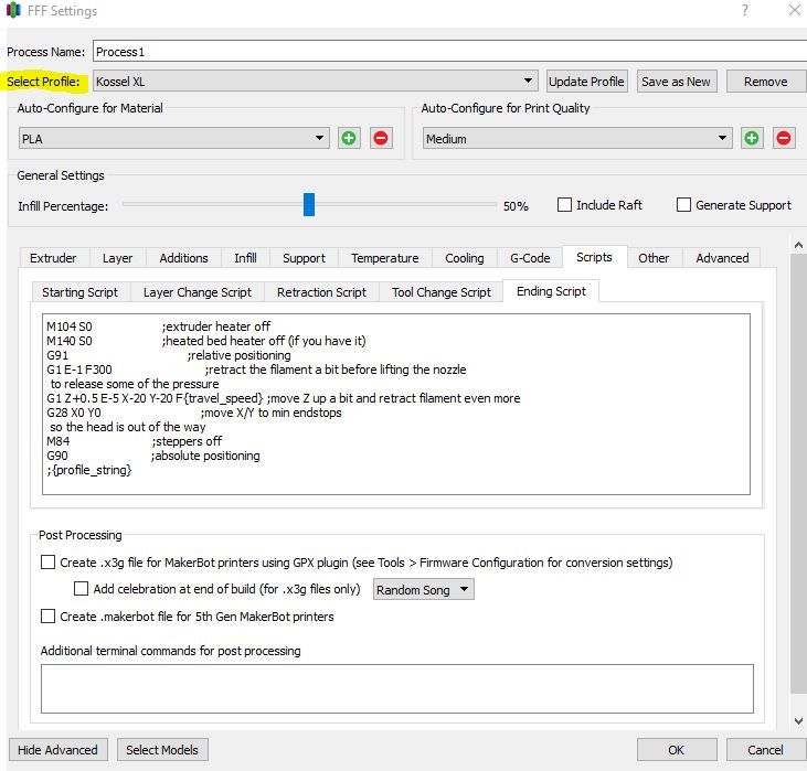

J'avais ouvert un sujet là dessus, mais pour une autre raison : ma tête restait au dernier point , ça soufflait, puis elle se relevait et allait se caler en X le temps que le palteau bougeait.
J'ai modifié le GCODE pour sortir la tête, souffler et tout arrêter :
G91 ;relative positioning
G1 E-1 F300 ;retract the filament a bit before lifting the nozzle to release some of the pressure
G1 Z+3 E-2 F9000 ;move Z up a bit and retract filament even more
M104 S0 ;extruder heater off
M106 S255 ;start fan full power
G28 X0 Y0 ; move X/Y to min endstops so the head is out of the way;
G4 P60000
M908 ;stop fan
M84 ;shut down motors

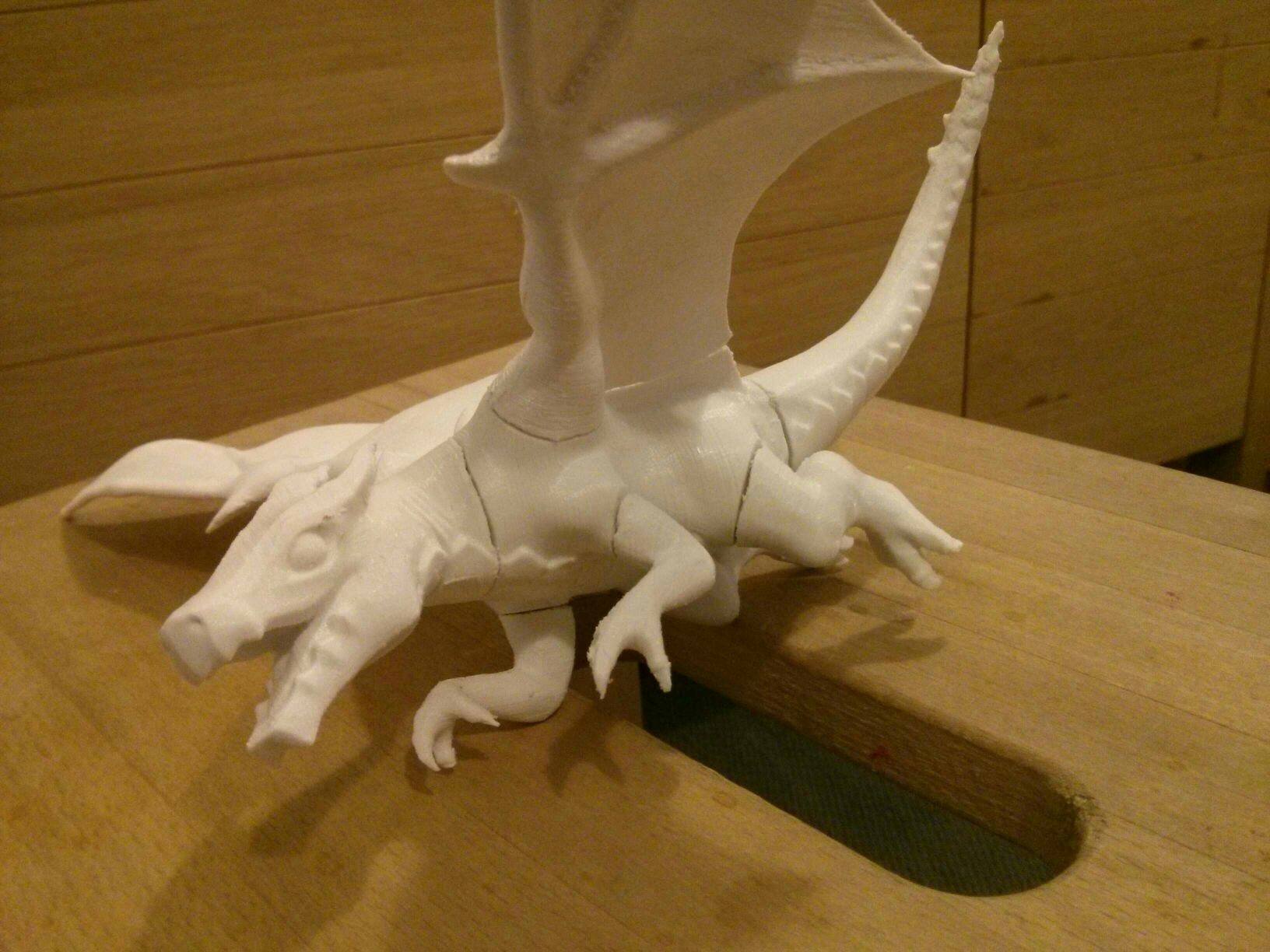

Et bien.. Pièces mécaniques :0.2 ou 0.25, et ça:0.1... Par exemple. 3ab9e6250b48d9744c706a8f0e467237.jpg
Je jongle constamment entre les settings.
Envoyé de mon Nexus 4 en utilisant Tapatalk
