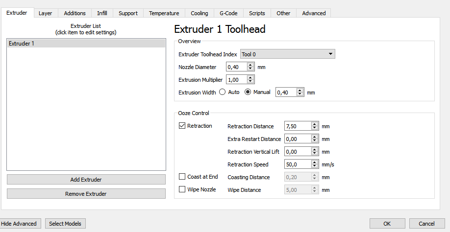

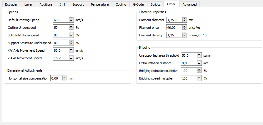

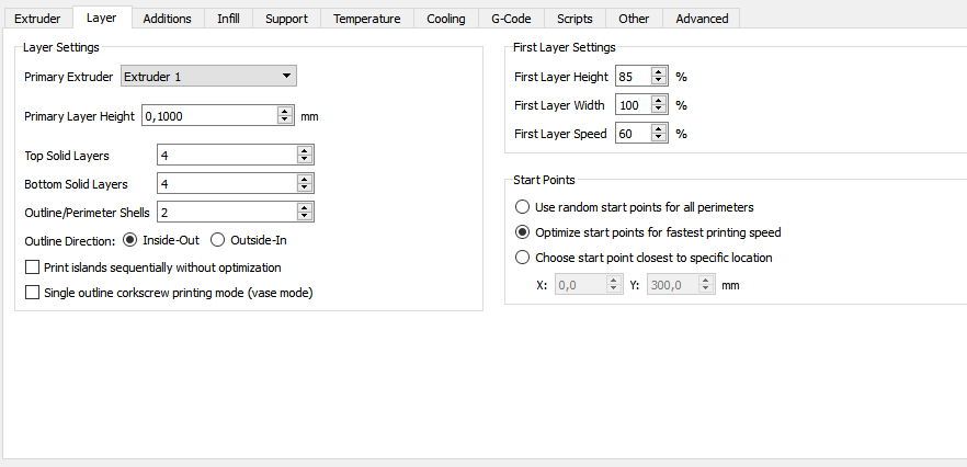

arthuraaa Posté(e) Février 6, 2017 Partager Posté(e) Février 6, 2017 Bonjour, je débute avec Simplify3d et j'aimerais avoir des conseils quand aux réglages de ce logiciel.Lorsque j'imprime avec cura, la pièce accroche normalement au plateaux, mais avec Simplify3d, le filament ne veut pas s'accrocher!! J'utilise la PLA Chromatik de chez Dagoma. Voici quelques captures d'écrans de mes réglages. Merci d'avance pour votre aide! Arthur Lien vers le commentaire Partager sur d’autres sites More sharing options...
blablahightech Posté(e) Février 6, 2017 Partager Posté(e) Février 6, 2017 je pense que c'est dans l'onglet OTHER (dernier screen) que tu dois changer quelquechose (default printing speed peut être ?) Je suis étonné d'ailleurs de ne pas trouver sur le forum les setting parfait pour imprimer avec les filaments connus (par ex je trouve pas pour le chromatik orange... ya juste la temperature, mais j'aimerai savoir ce que les gens mettent sur la vitesse d'impression par exemple) Lien vers le commentaire Partager sur d’autres sites More sharing options...
arthuraaa Posté(e) Février 6, 2017 Partager Posté(e) Février 6, 2017 Merci de ta réponse, je testerai demain mais ça me parais bizarre que changer la vitesse d'impression permette au filament de s'accrocher au builtak! Lien vers le commentaire Partager sur d’autres sites More sharing options...

arthuraaa Posté(e) Février 8, 2017 Partager Posté(e) Février 8, 2017 Merci de ta réponse cotaka, j'ai réussi à régler l'offset mais maintenant j'ai un léger problème, à la dernière couche, je vois un léger cadriage et donc la pièce n'est pas complètement lisse sur le dessus. Avez vous une idée pour résoudre ce problème ? Merci Arthur Lien vers le commentaire Partager sur d’autres sites More sharing options...
Cotaka Posté(e) Février 8, 2017 Partager Posté(e) Février 8, 2017 (modifié) Je pense que tu devrais augmenter le top solid layers . Pour avoir un aperçu de l'incidence de tes réglages je te conseil de choisir Feature Type. Modifié (le) Février 8, 2017 par Cotaka Lien vers le commentaire Partager sur d’autres sites More sharing options...
