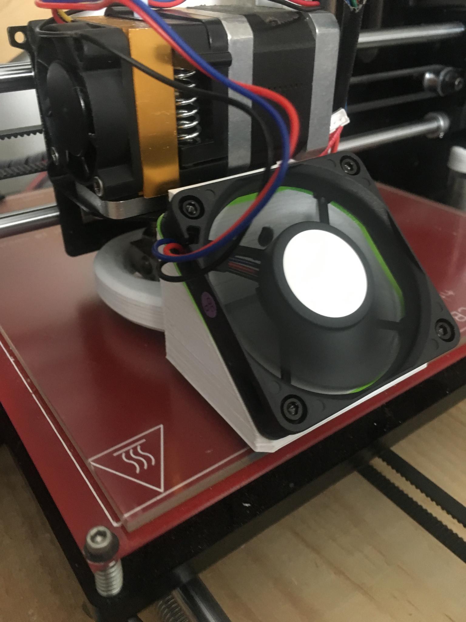

unisev Posté(e) Mars 22, 2018 Partager Posté(e) Mars 22, 2018 Pareil que vous, j'ai essayé les modèle qui entoure la buse et ça ne faisait pas d'air sur la pièce... du coup j'ai fait ça : Lien vers le commentaire Partager sur d’autres sites More sharing options...
