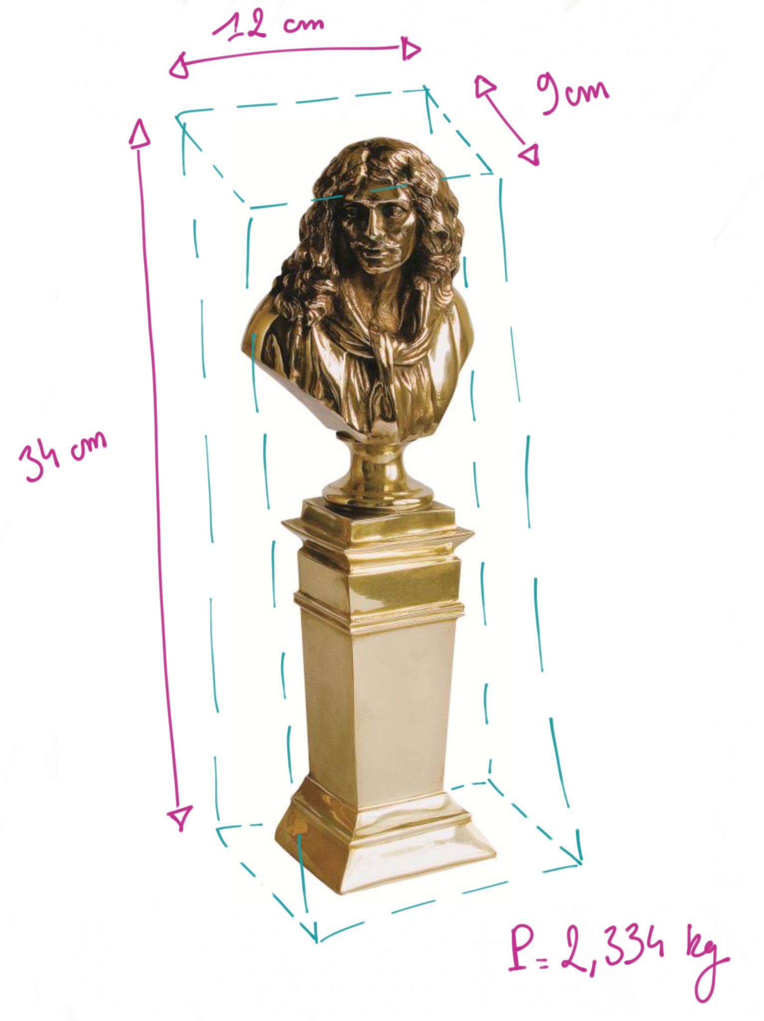

bilolid Posté(e) Février 4, 2018 Partager Posté(e) Février 4, 2018 Bonjour, Je souhaiterais dupliquer une statuette métallique d'une trentaine de centimètres de haut et je pense à première vue qu'une telle matière serait préférable. Maintenant, je ne sais pas trop vers qui me tourner. Auriez-vous des suggestions d'ateliers parisiens qui pourraient me proposer un devis ? La statuette représente un buste sur un support, elle se développe sur un rectangle d'environ 12 cm x 10 cm x 34 cm (L x l x h) mais il me semble possible de l'imprimer en 2 fois pour un assemblage ultérieur. Le devis devrait évidemment prendre en compte le scan de la pièce car je n'ai pas les outils pour le réaliser moi-même (d'ailleurs, est-ce si compliqué aujourd'hui de faire le scan soi-même ?) + la possibilité de récupérer les fichier 3D pour ré-impression future. Je cherche un atelier sérieux et pas trop cher, même si je suis prêt à consacrer le budget qu'il faut pour plusieurs exemplaires (de 5 à 10 statuettes). Merci de vos réponses Lien vers le commentaire Partager sur d’autres sites More sharing options...

bilolid Posté(e) Février 5, 2018 Auteur Partager Posté(e) Février 5, 2018 Waw ! Merci pour vos messages. Vos réponses sont précises et factuelles. Alors pour être exact, la pièce à reproduire est un Molière. Nous l'avons gagné avec mes collègues comédiens, mais nous sommes une quinzaine à l'avoir reçu, et il n'y a qu'une seule statuette. Comme celle-ci ne se découpera pas en 15, j'ai proposé de faire des démarches pour savoir comment la dupliquer de la meilleure manière. Du coup, vous feriez comment à ma place ? Lien vers le commentaire Partager sur d’autres sites More sharing options...
gisclace Posté(e) Février 5, 2018 Partager Posté(e) Février 5, 2018 (modifié) Bravo, belle récompense ;-) Perso je ferais un tirage en plâtre en partant d'un moule en élastomère, après rien n’empêche de faire une patine pour donner une effet métal. L'avantage serait de pouvoir faire plusieurs tirages pour pas forcément trop chère @nono30, je suis encore plus agacé par les gens qui éditent après coup les messages... Modifié (le) Février 5, 2018 par gisclace Lien vers le commentaire Partager sur d’autres sites More sharing options...
bilolid Posté(e) Février 6, 2018 Auteur Partager Posté(e) Février 6, 2018 Super pour le lien du buste ! Mais j'ai quand même l'impression que ce n'est pas rigoureusement le même que le trophée. Non ? cf la photo attachée Au sujet de la propo de contacter l'artiste engagé par l'association des Molières, l'idée est bonne mais j'ai peur que ce soit délicat. Lien vers le commentaire Partager sur d’autres sites More sharing options...
