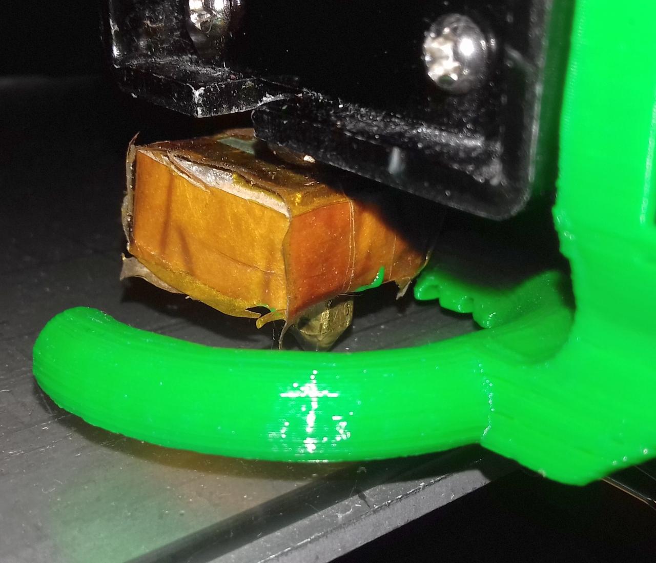

Denis56 Posté(e) Mars 29, 2018 Partager Posté(e) Mars 29, 2018 Avec les indications fournies dans les posts précédents, ça fonctionne très bien et les pièces sont belles. Un seul ventilateur 5015, tu réduis la température en deux ou trois étapes (chez moi 1ère couche 215°C, deuxième 210°C et troisième à 205°C), tu démarres le ventilateur à 10% dès la deuxième couche, 25% à la troisième et 40% ensuite). Evidemment, ces valeurs sont à adapter à tes besoins. Avec un PID bien réglé, tutti va bene ! J'ai enlevé la chaussette en silicone que j'avais achetée, elle avait tendance à bouger en cours d'impression, aussi bizarre que ça puisse paraître. Les isolants présentés par @Janpolanton me semblent, à tout prendre, une meilleure solution. Bon courage ! Lien vers le commentaire Partager sur d’autres sites More sharing options...
Janpolanton Posté(e) Mars 29, 2018 Auteur Partager Posté(e) Mars 29, 2018 il y a 9 minutes, Denis56 a dit : Les isolants présentés par @Janpolanton me semblent, à tout prendre, une meilleure solution. J'ai oublié de le mentionner, il faut les fixer en les entourant de Kapton. Lien vers le commentaire Partager sur d’autres sites More sharing options...

Janpolanton Posté(e) Mars 29, 2018 Auteur Partager Posté(e) Mars 29, 2018 C'est un peu chiant à mettre en place, surtout qu'il faut ménager les trous (cartouche, thermistance, vis BTR) mais après c'est que du bonheur. Lien vers le commentaire Partager sur d’autres sites More sharing options...
mikebzh44 Posté(e) Mars 29, 2018 Partager Posté(e) Mars 29, 2018 Je vais faire la même chose que toi, @Janpolanton, car avec cet genre de fan duct semi-circulaire, j'ai une T° moins stable qu'avec le fan duct à bec d'origine. Et avec un passage sous Marlin prévu + un réglage du PID, ça devrait être top Par contre, avec ce genre de montage, t'es pas au courant des fuites sur le bloc. Lien vers le commentaire Partager sur d’autres sites More sharing options...

Janpolanton Posté(e) Mars 29, 2018 Auteur Partager Posté(e) Mars 29, 2018 il y a 7 minutes, mikebzh44 a dit : car avec cet genre de fan duct semi-circulaire, j'ai une T° moins stable qu'avec le fan duct à bec d'origine. J'avais 4 à 5°C avant la modif. Je suis toujours avec le firmware d'origine et à présent ma température fluctue de quelques 10èmes de degré seulement. il y a 9 minutes, mikebzh44 a dit : Par contre, avec ce genre de montage, t'es pas au courant des fuites sur le bloc. J'inspecte le bloc alu de temps en temps, les bavures de PLA vert que tu peux voir sont vieilles et datent d'avant l'emmaillotage. Lien vers le commentaire Partager sur d’autres sites More sharing options...

orlins Posté(e) Mars 29, 2018 Partager Posté(e) Mars 29, 2018 (modifié) Je viens de faire le montage rapide d'un grand bout de Klapton avec du coton pour mèche de clope Electronique. Il résiste à la chaleur. J'ai mis la chauffe à 190° et monté le ventilateur a 255 points, soit à fond, via le LCD J'ai mis une feuille de papier sous la buse pour simuler la pièce et perturber le flux d'air. J'ai une fluctuation de 5° quand je passe la feuille et quand je la retire ça remonte assez vite pour atteindre la consigne. J'ai une fluctuation de 2 a 3 ° à 70 % de ventilateur Je n'ai presque pas de fluctuation a 50% de ventilateur. Cela dit, faut vraiment que je réfléchisse à un autre Fanduct qui oriente le flux trop sur la buse. Je referais des tests ce soir, là je suis en pose dej. Flo Modifié (le) Mars 29, 2018 par orlins Lien vers le commentaire Partager sur d’autres sites More sharing options...
