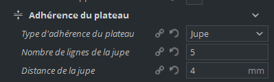

Ben's Posté(e) Février 5, 2018 Partager Posté(e) Février 5, 2018 (modifié) Bonjour à tous, sur mon Anycubic I3 Mega au lancement de l'impression la tête d'impression se ballade sur le plateau en suivant la forme de la pièce choisie, toutefois le fils se rétracte tout le long. Du coup pas de matière pour cette première couche ; le filament est extrudé correctement pour les couches suivantes. Ça vous fait ça aussi ? Est ce normal et si oui : c'est pour quoi faire ? Ça le fait quelque soit la pièce imprimée et j'utilise le Cura fourni avec la bécane avec les paramètres de base du livret. Merci à vous Modifié (le) Février 5, 2018 par Ben's Lien vers le commentaire Partager sur d’autres sites More sharing options...
Invité Posté(e) Février 5, 2018 Partager Posté(e) Février 5, 2018 salut si tu imprime directement c'est un peut normal que sa fais sa a tu paramétré cura pour faire une ou deux boucle aux départ cela permet l'extrudeur de se remplir correctement avant d'imprimé Lien vers le commentaire Partager sur d’autres sites More sharing options...
Nenex Posté(e) Février 5, 2018 Partager Posté(e) Février 5, 2018 Salut, Comme dit plus haut tu doit commencer par un "cycle" de purge de ta buse. Pour ça perso je fait une jupe, ta tète fait le tour de TOUS ce que tu va imprimer. Après c'est a toi de voir suivant la taille de l'objet que tu imprime, pour un grand objet ta logiquement moins de tour a faire pour extrudé autant que si tu fessait 4/5 tour d'un petit. Lien vers le commentaire Partager sur d’autres sites More sharing options...

kachteimain Posté(e) Février 7, 2018 Partager Posté(e) Février 7, 2018 (modifié) dans mon cura 15.04.6 livré avec la machine je n'ai pas le mode jupe (skirt) comme accroche je n'ai que le choix de bordure (brim) ou radeau (raft) tu peux visualiser le résultat sans imprimer en te mettant en mode de visualisation "couche" chez moi le mode jupe est d'office imprimé à chaque fois, il s’agit d’un contour qui entoure le modèle. La jupe est extrudée avant de commencer l’impression du modèle et elle est écartée de 3 à 4 mm du modèle. Elle a plusieurs utilités : elle permet d’amorcer un flux régulier de filament ainsi que de détecter des problèmes d’horizontalité du plateau avant de commencer à imprimer le modèle. si elle se retracte : regle la temperature adéquate ou améliore l'accroche de ton plateau (nettoyage ou meme laque à cheveux si il faut) Modifié (le) Février 7, 2018 par kachteimain Lien vers le commentaire Partager sur d’autres sites More sharing options...

Ben's Posté(e) Février 14, 2018 Auteur Partager Posté(e) Février 14, 2018 bon au final c’était un paramétrage caché du cura fourni avec la bécane merci à tous Lien vers le commentaire Partager sur d’autres sites More sharing options...
