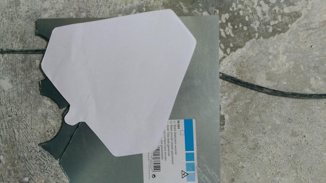

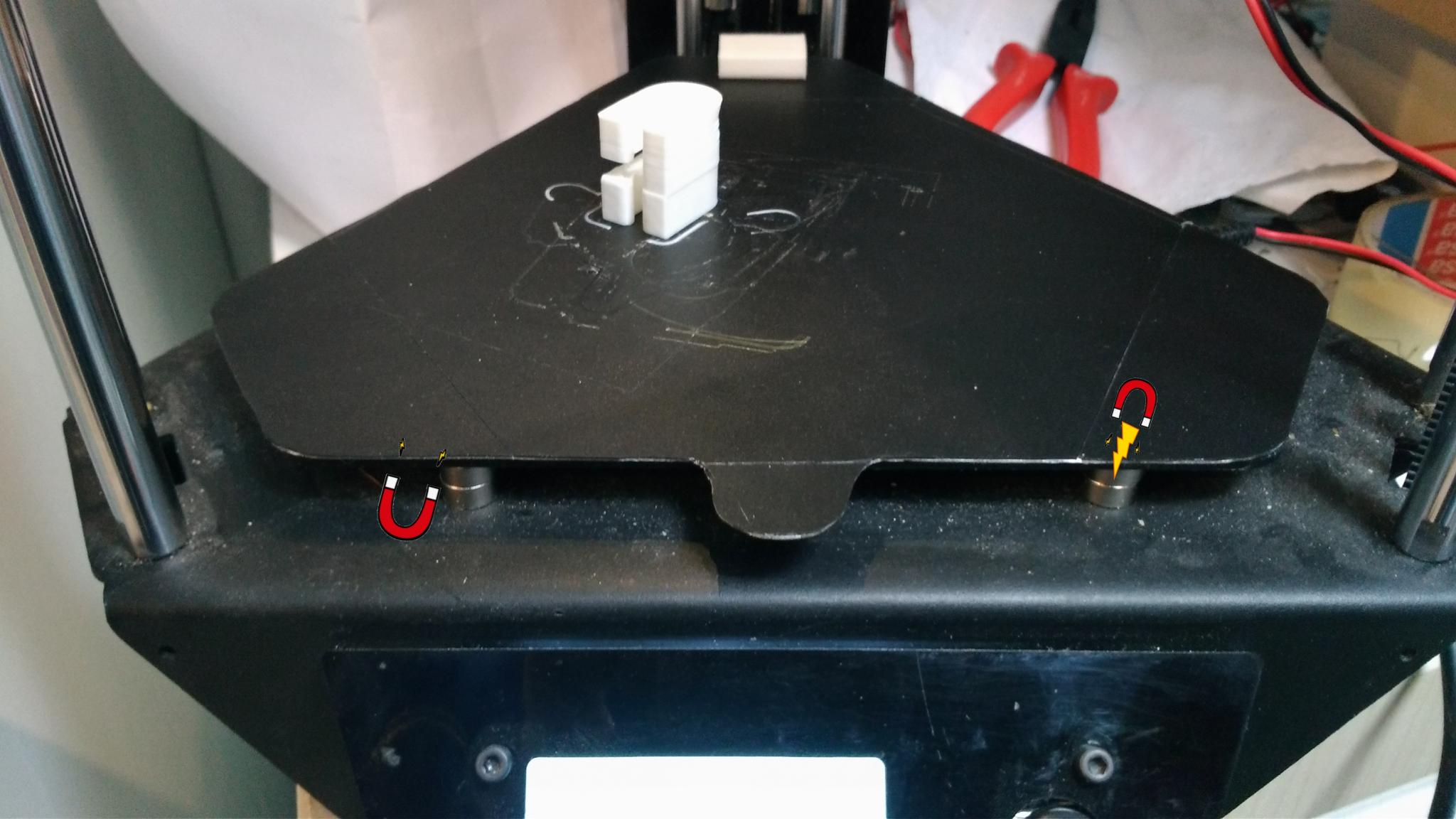

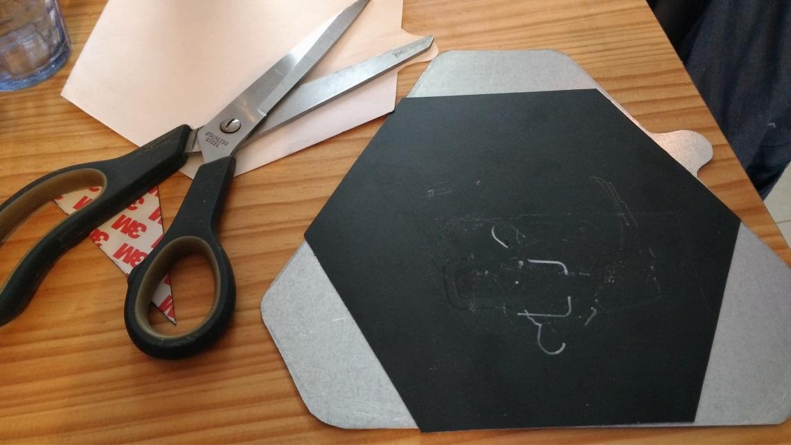

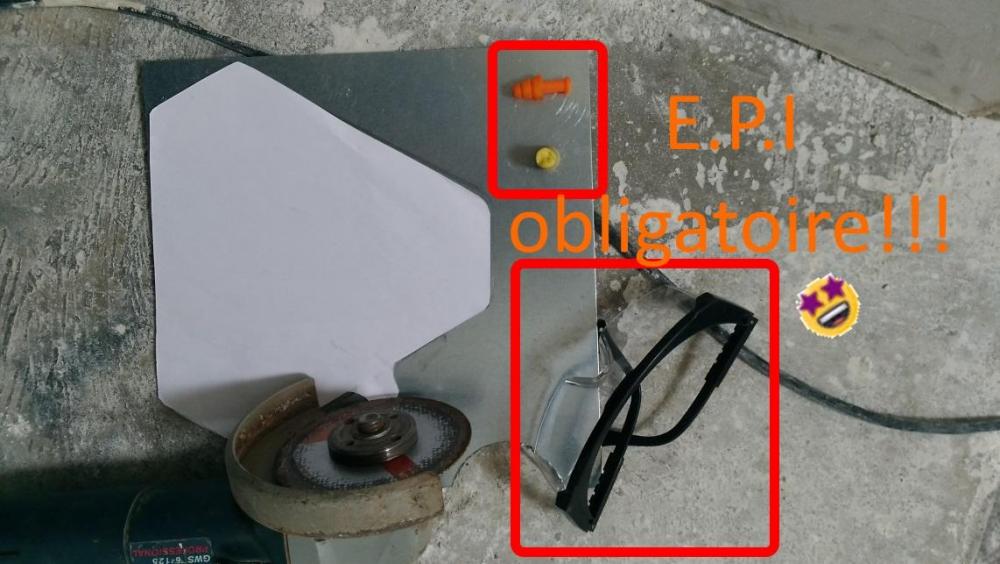

bonsoir à tous,
Réaliser un Plateau amovible:
- 1 plaque galva 25 x 25 cm Leroymerlin 4e
- 1 tapis d'adhésion 20 x20cm ou plus ou disque ø 20
- 6 aimants néodyme ø 10mm x 5mm ou 4 aimant de 10mm épaisseur   variante  ou ebay
- 1 clip imprimé Fichier stl
1ère étape: enlever l'ancien tapis d'adhésion (il faut chauffer fort ) courage😝
2° étape: décalquer le support en aluminium, sur une feuille. Marquer la feuille en pressant l'ongle sur l’arrête du  bord en alu.
                                                                                                   *prévoir une languette sur un coté
3° étape: Reporter la forme sur la tôle métallique (ne pas oublier ses équipements de Protection Individuel)
Tronçonner/ coupe laser/ scie sauteuse... la tôle
4e étape: coller le nouveau tapis d'adhésion sur la tôle (propre)
Le tapis étant trop petit, j'ai collé puis couper les chutes dans les angles (esthétique)
Final: Poser l'ensemble sur la base aluminium.
Les aimants, très puissants, plaquent la tôle. Le clip imprimé  la maintient.
La fente sur le clip, permet le centrage avec la vis du support.
P_20181031_114843_vHDR_On.jpg.3d00d0ae069b1c322345a580f3bacb92.jpgIl ne vous restera plus cas régler la hauteur et faire un étalonnage du plateau.
C'est perfectible mais pour un coup réduit ça fonctionne bien. Et ça pourra donner des idées  😍

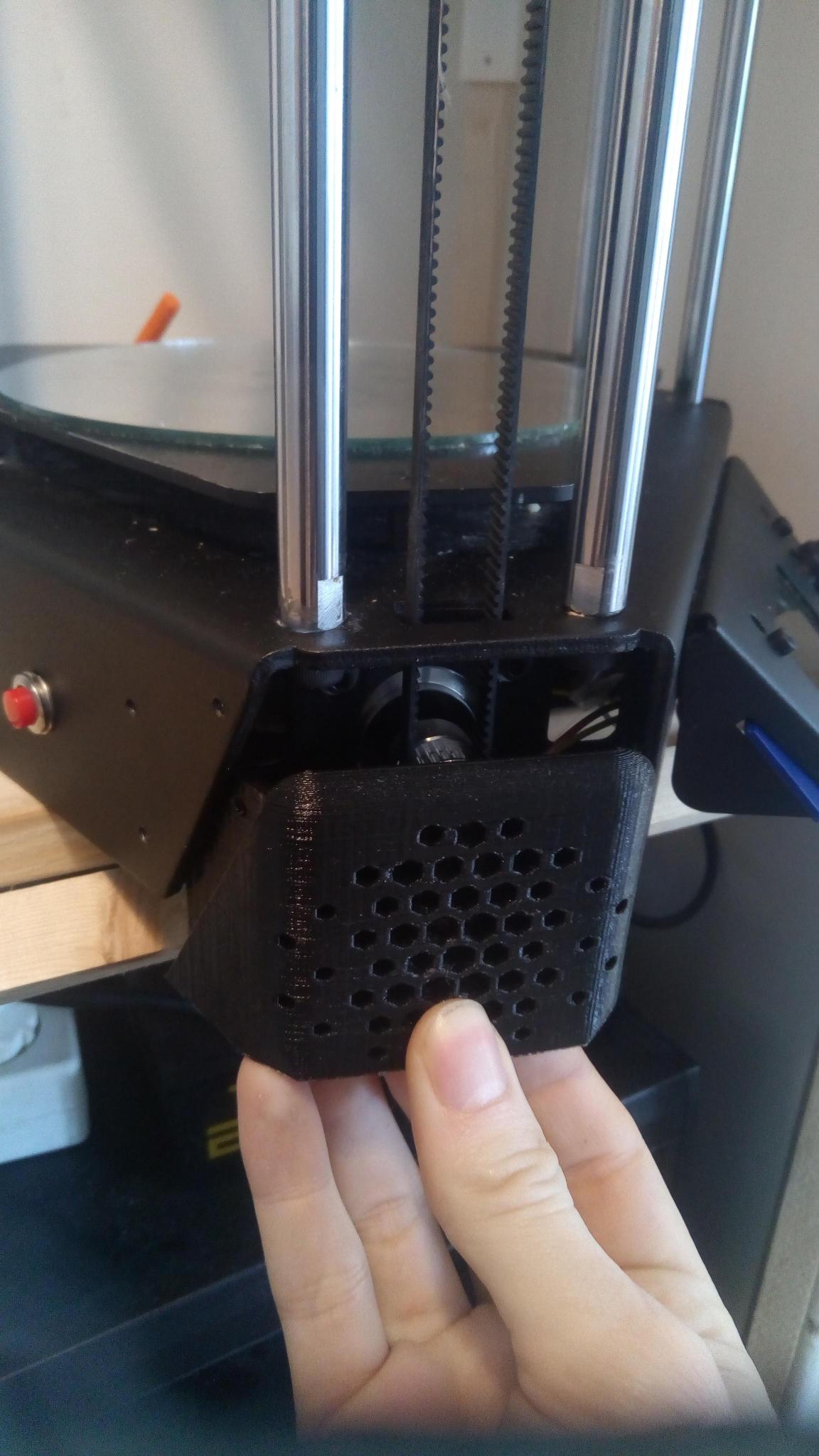

Il y a 4 heures, BastienX8 a dit :
Sympa le cache ! Y'a moyen d'en faire un pour la partie supérieure ? (au niveau des roulements pour la courroie)
je l'avais déjà commencé 😛
Modifié (le) par Tusbube

Le 10/02/2019 at 18:35, BastienX8 a dit :
Le voila, il s'emboite parfaitement bien a condition de forcer et de bien nettoyer les supports
https://www.thingiverse.com/thing:3417659

Il y a 17 heures, Tusbube a dit :
Super ! Je posterai sûrement des photos quand j'aurai eu le temps de les imprimer (car pour le moment je suis un peu occupé avec ma nouvelle imprimante ^^)

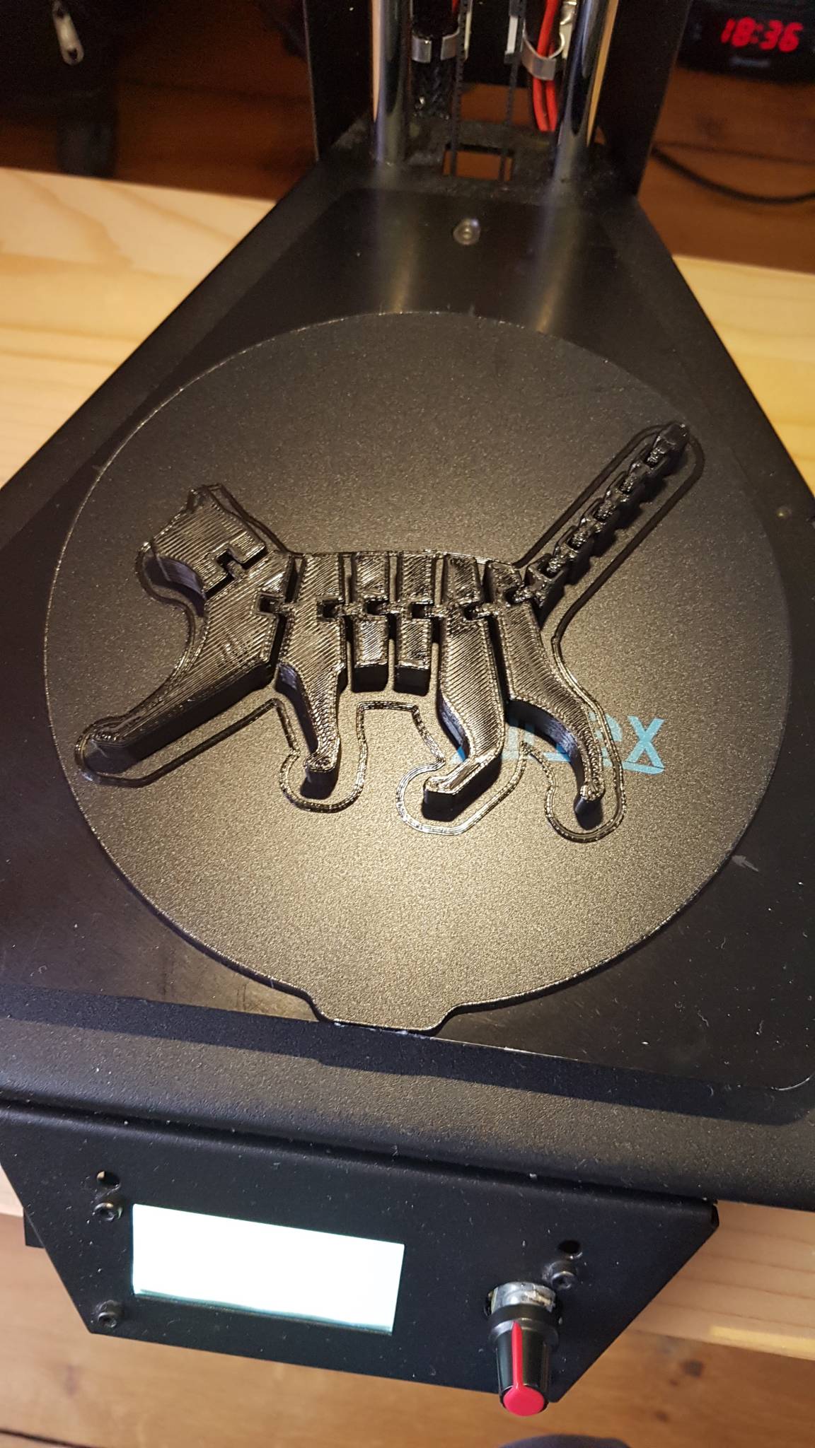

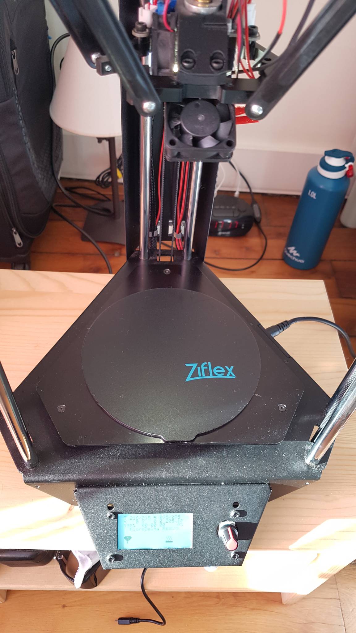

Salut,
Autre option d'amélioration de la surface d'impression pour la MicroDelta Rework : remplacer le 3DBedFix par un plateau Ziflex : https://zimple3d.com/.

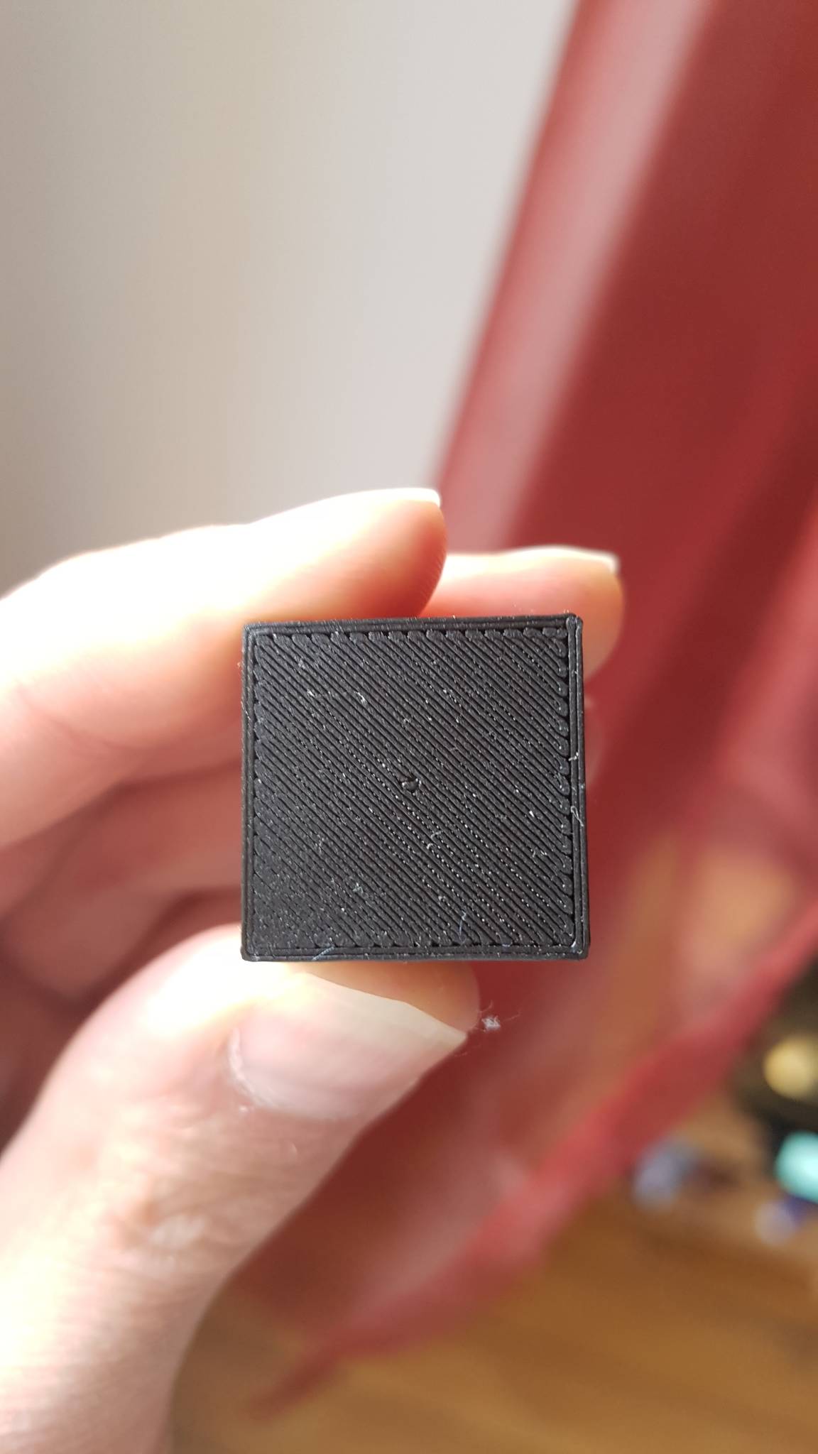

Je commençais à avoir des problèmes d'adhérence sur le 3DBedFix, même après un changement de 3DBedFix. Les premières couches devenaient galère à chaque impression et j'avais abandonné la possibilité d'imprimer plusieurs pièces ou des pièces avec des premières couches un peu complexes.
Le plateau Ultrabase en 200mm proposé sur le 1er post étant difficile à trouver et long à recevoir, j'ai voulu trouver autre chose. J'ai tester le Ziflex qui avait des bonnes critiques sur les tests que je pouvais trouver ça et là. On peut le commander directement en diamètre 150mm. Commandé un dimanche soir, reçut le mardi.
J'ai plutôt très sceptique avant de tester.
La MicroDelta Rework avec la plateau :
Premier test avec un cube. Très surpris, j'avais jamais eu une 1er couche aussi propre (à part le petit bout de fil qui est tombé de la buse juste avant le début de l'impression) :
Du coup j'ai testé une autre pièce avec une première couche très découpé :
Dès le 1er essai ça a accroché direct. Un truc que j'aurais jamais pu imprimé avant, là, ça a très bien fonctionné du premier coup.
Depuis j'enchaine les impressions avec des 1ère couches complexes ou plusieurs pièces en même temps et ça fonctionne super bien.
Bref, extrêmement content de cet investissement, je redécouvre la MDR !
Math

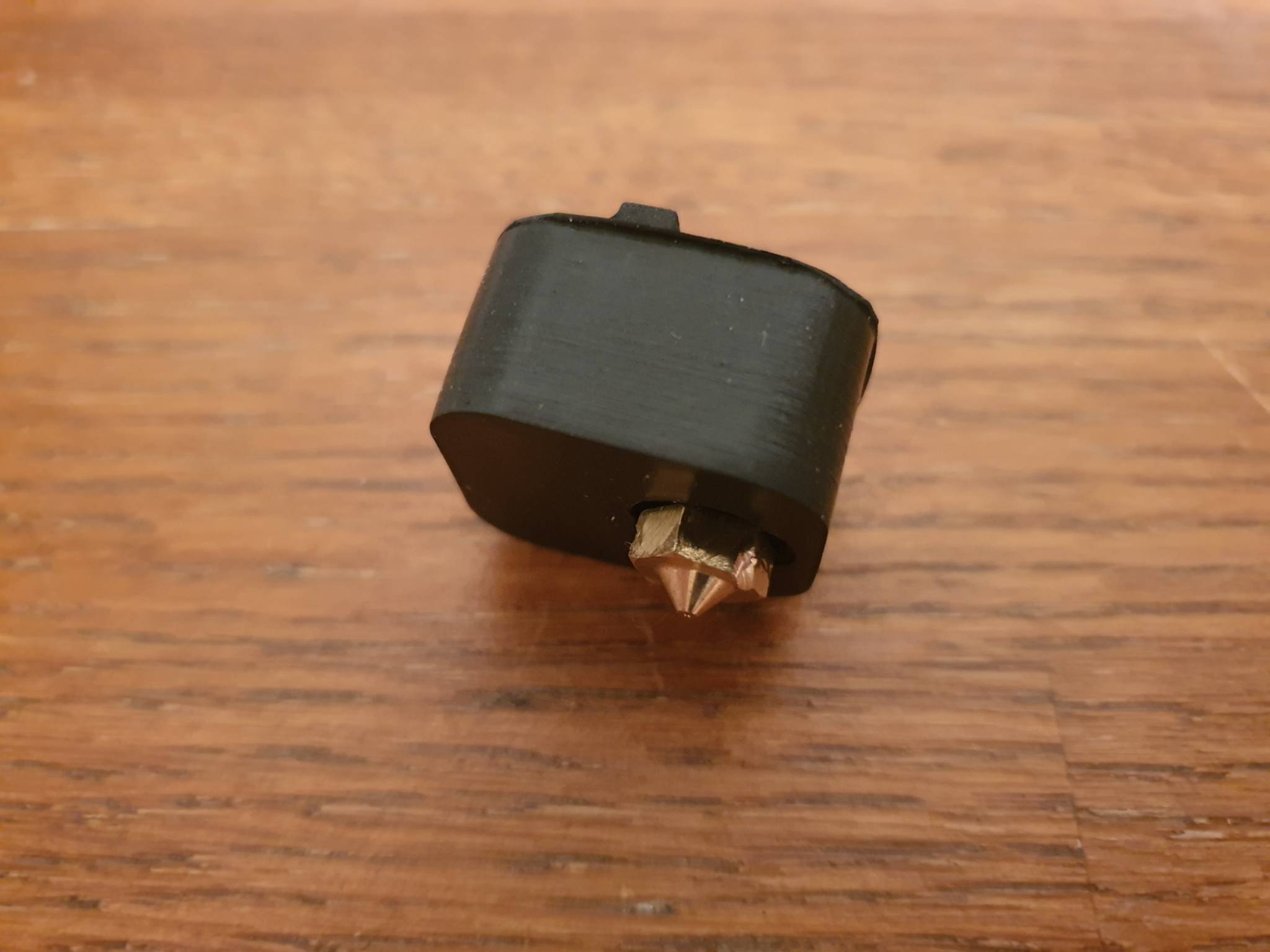

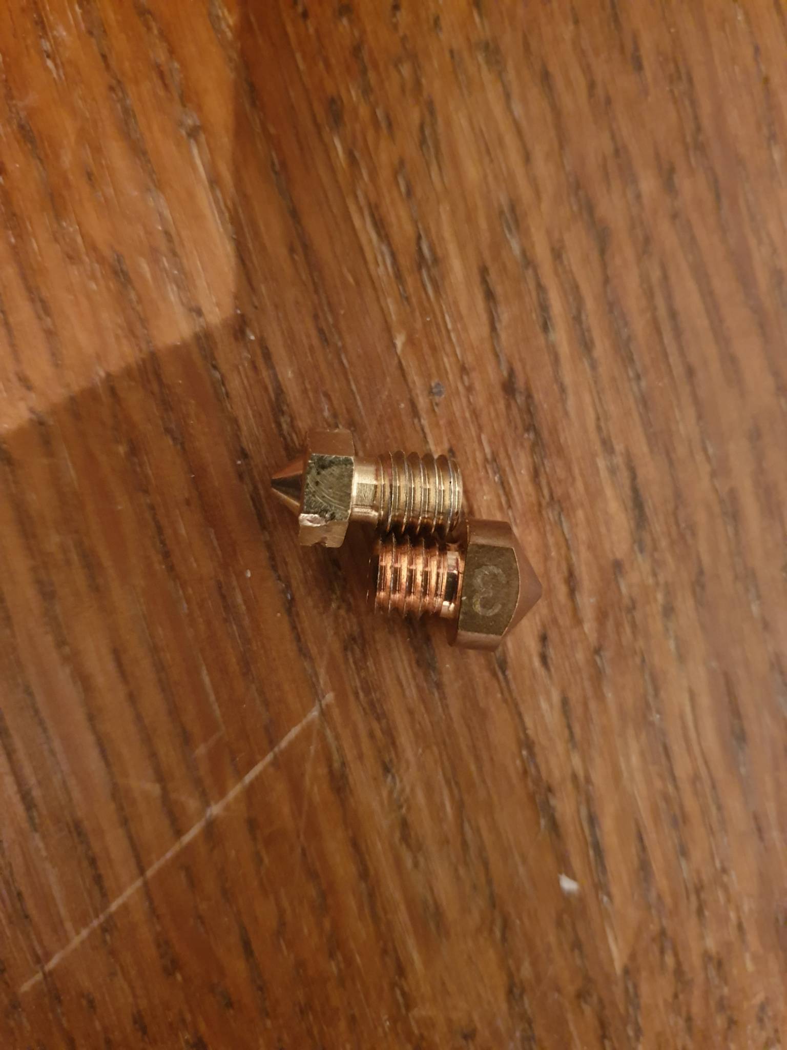

Salut,

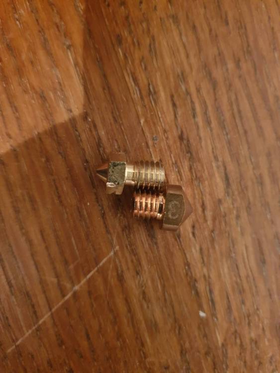

Est-ce que certains on déjà essayé de monter un buse E3D directement sur l'hexagon ? Dans le poste initial de sigiel c'est écrit qu'elles sont compatibles.
Je me posait la question de la compatibilité avec le capuchon en silicone de l'hexagone car la base des buses E3D a l'air plus large (enfin c'est une impression, j'ai pas réussi à trouver les dimensions). J'avais envie d'essayer la Nozzle X en diamètre 0,5mm pour du G-Fil Carbon d'eMotion-Tech. Mais je voudrais être sur du coup vu le prix de la buse.
Merci
Math
Le 05/02/2018 at 16:17, sigiel a dit :
Les buses E3D sont complètement compatible avec l’hexagone....:banana:
Lien vers le commentaire
Partager sur d’autres sites
Hello,
Pour sûr elles sont compatibles, elles sont juste un peu plus longue donc il faudra bien refaire ton Z (que l'on refait de toute façon pour un rien). La compatibilité avec le capuchon silicone n'etait pas un soucis sur la mienne, de mémoire. Mais ma tête a bien évolué depuis ^^ Ce qui est certain c'est que la base des buses a globalement la même dimension. Je vais mesurer les miennes de suite tiens.
En tout cas je serai curieux de ton retour sur la Nozzle X
Modifié (le) par Rakot'ouf
Bon il faut une clef plate de 7mm pour les deux buses (hexagon ou E3D) et la hexagon a en plus un diamètre de 8.9mm. Et il y a 6mm entre l'épaulement de l'hexa et le bout du filetage contre 7.5mm pour la E3D. Mais j'y pense, les plans sont disponibles sur le site de E3D si tu as besoin ^^
