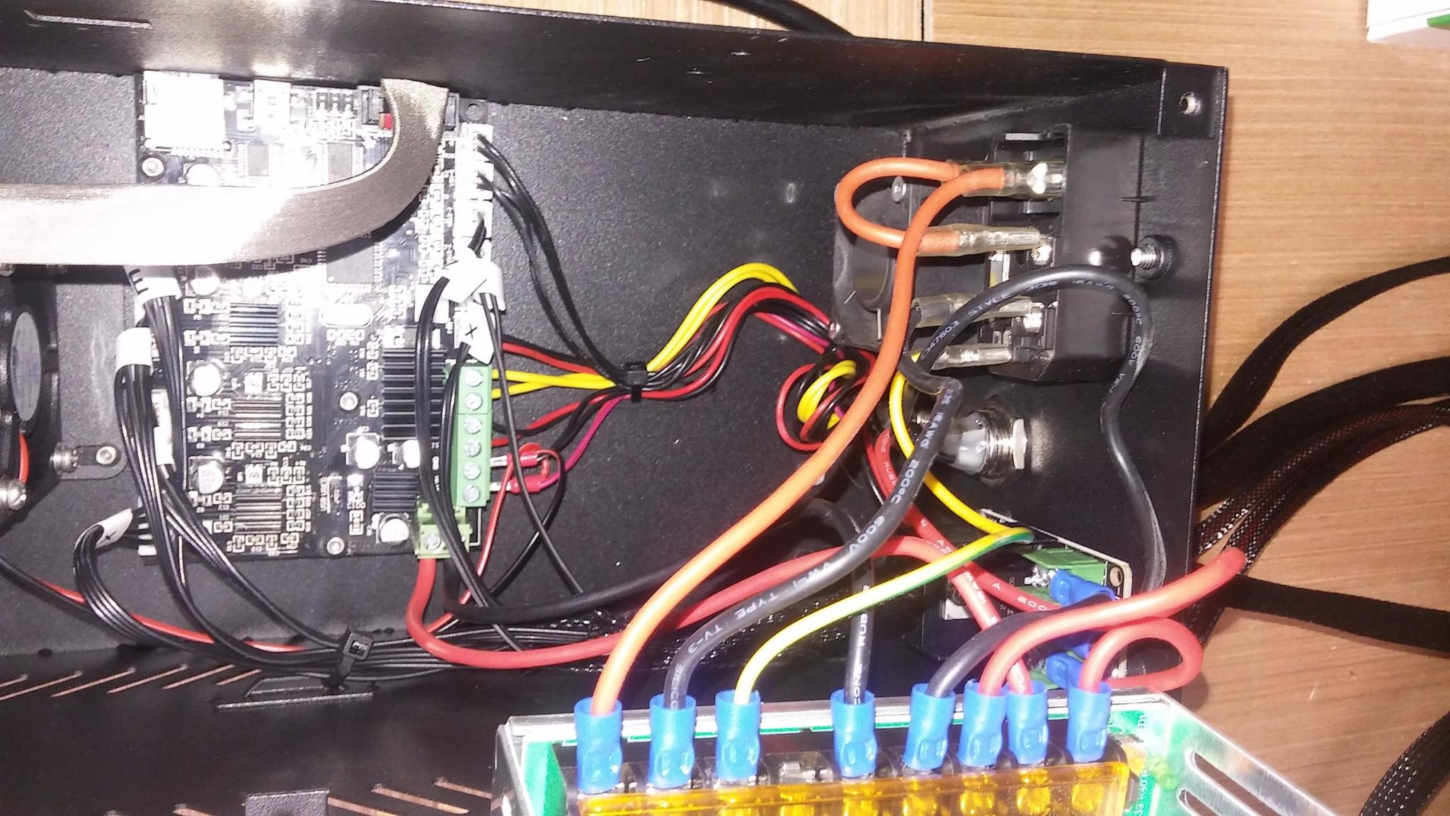

clucky Posté(e) Février 6, 2018 Partager Posté(e) Février 6, 2018 moi sur cette photo je ne vois qu'un seul mosfet en bas à droite le circuit avec son radiateur Lien vers le commentaire Partager sur d’autres sites More sharing options...

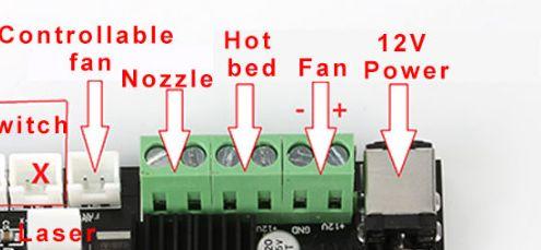

clucky Posté(e) Février 6, 2018 Partager Posté(e) Février 6, 2018 alors il faut que tu contrôle les connections qui sont sur le connecteur à vis vert, le serrage mais aussi si du 12v sort du bornier nozzle et éventuellement intervertir Nozzle et Fan pour voir si ta tête chauffe. si tu à bien du 12v sur le bornier nozzle il faudra vérifier le câble depuis ce bornier jusqu'a la tête. Si tu n'a rien et que la tête chauffe en inversant avec le Fan alors comme le disait @cr1cr1 le mosfet de la tête est sûrement mort. je n'avais pas vus les 3 mosfet sur la carte car chez moi ils sont sous un radiateur, je ne connaissais que celui du Bed. ils sont sous le radiateur noir en bas de la photo. Lien vers le commentaire Partager sur d’autres sites More sharing options...

clucky Posté(e) Février 7, 2018 Partager Posté(e) Février 7, 2018 tu as bien un radiateur noir à proximité du connecteur vert ? sur certaine photo j'ai l'impression que ce radiateur ne couvre pas le mosfet de la buse comme si il était mal collé. sinon tu as resserré le connecteur vert sur les fils ? Lien vers le commentaire Partager sur d’autres sites More sharing options...
