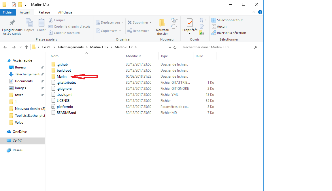

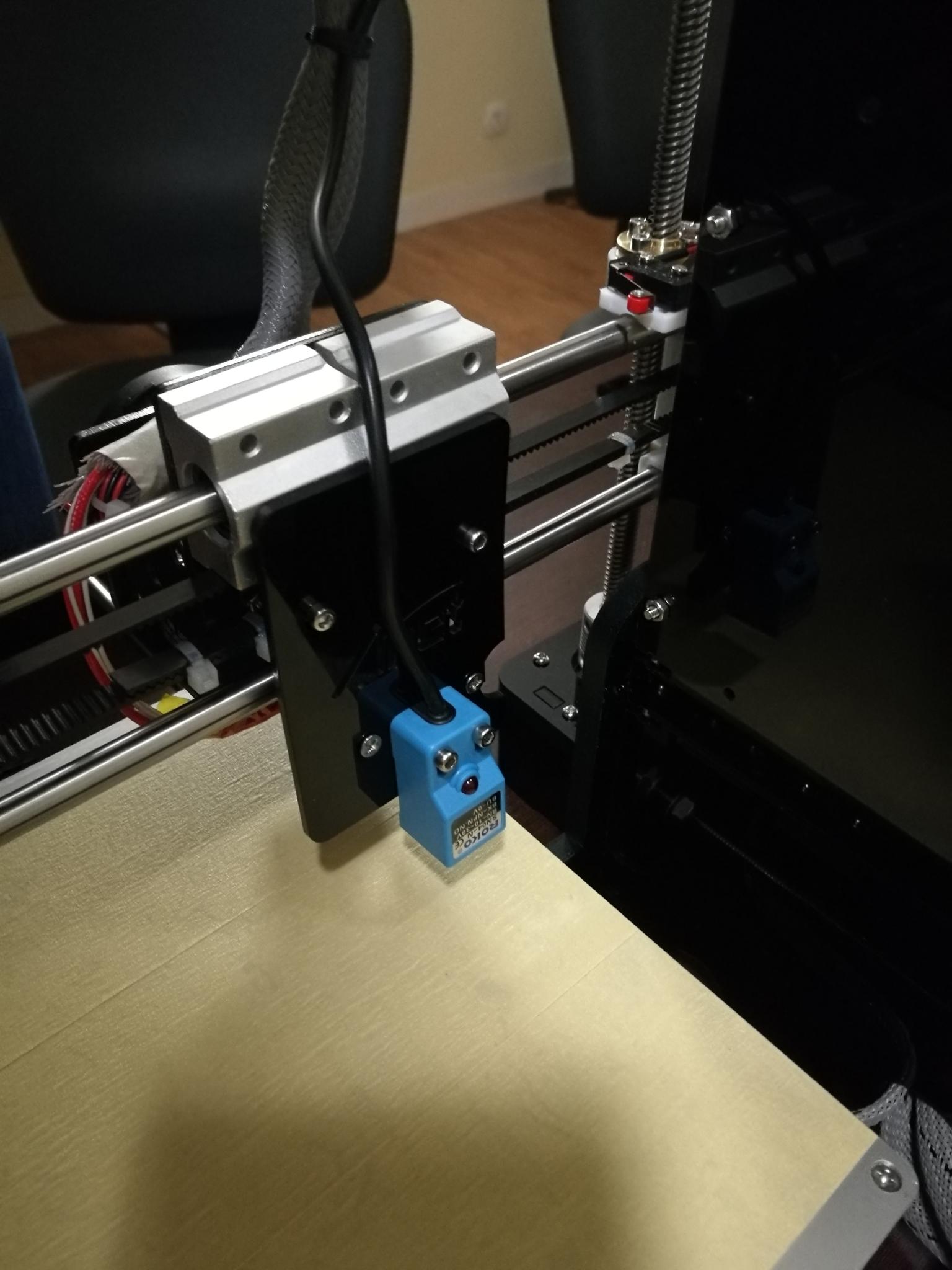

artox Posté(e) Février 5, 2018 Partager Posté(e) Février 5, 2018 (modifié) Bonjour, Tous d'abord je tien a m'excuser si le sujet a déjà été traité, mais je n'es rien trouver en recherche.. Je viens de finir le montage de mon anet A8, j'ai fais les tests des fin de course c'est ok et un ami m'a vendu le capteur SN04-N je sais que se n'est pas le meilleur mais je pense qu'il est mieux que celui d'origine. Maintenant que toute la mécanique a l'air fonctionnel je souhaite me plancher sur l'interface! A se que j'ai pu lire je dois flasher ma carte, j'ai donc récupéré arduino puis Marlin 1.1.8, et la avant de faire des boulettes je voudrais vaut conseils :). Comment je dis a arduino quel carte l'anet possède? Dans configuration .h que dois je modifier? Ofset du Z? Je suis preneur de tous conseils ou d'un lien l'expliquant? Puis il me restera a régler le capteur du Z aussi. Merci d'avance Modifié (le) Février 5, 2018 par artox Lien vers le commentaire Partager sur d’autres sites More sharing options...
Maeke Posté(e) Février 5, 2018 Partager Posté(e) Février 5, 2018 (modifié) Première question il suffit de copier les fichiers contenu dans l'archive que j'upload vers le répertoire Marlin sous répertoire hardware (fais un simple copier coller). Le port ch340 doit être réglé sur 115200 bits par seconde (n'hésites pas à demander si tu ne sais pas faire, mais je ne peux t'aider qu'avec windows sur ce point). Deuxièment d'abord va regarder dans \Marlin\example_configurations\Anet\A8 et copie les deux fichiers vers \Marlin, acceptes d'écraser les anciens, ce sont ces deux là que tu vas modifier, ils sont préconfigurés pour une Anet A8 non modifiée. Pour le reste je laisserais ceux qui ont le même capteur que toi t'aider, tu ne nous as pas précisé quel support tu vas utiliser, et il faut connaitre la position relative du capteur par rapport à la buse. anet-board-master.7z Modifié (le) Février 5, 2018 par Maeke Lien vers le commentaire Partager sur d’autres sites More sharing options...
artox Posté(e) Février 5, 2018 Auteur Partager Posté(e) Février 5, 2018 Merci Maeke alors pour être sur je te joints la photo de ou j'ai copié hardware. Pour le CH340 je regarde un peux de mon coté avant de me faire servir la solution Les deux fichiers sont bien copié dans Marlin Aucun problème j'attends voir si quelqu'un se manifeste sinon j'essayerai seul, le support est celui vendu avec comme la photo du premier post je te met un lien correspondant: https://www.banggood.com/fr/Anet-Auto-Leveling-Position-Heated-Bed-Hotbed-Sensor-For-Anet-A8-3D-Printer-p-1148785.html?cur_warehouse=CN Je prendrais les mesures demain Merci encore Lien vers le commentaire Partager sur d’autres sites More sharing options...
Maeke Posté(e) Février 5, 2018 Partager Posté(e) Février 5, 2018 (modifié) Ok donc c'est la position stock, et euh, il me semble que c'est le capteur Anet là par contre (pas seulement la plaque mais bien le capteur. (le endstop d'origine de la A8 n'est pas un capteur, c'est un micro switch). Ps la position d'origine de ton capteur fait qu'il peut aller taper sur le connecteur, il vaudrait mieux que tu imprime un nouveau support qui le place à l'avant gauche de l'extrudeur, comme ici https://www.thingiverse.com/thing:1874774 Modifié (le) Février 5, 2018 par Maeke Lien vers le commentaire Partager sur d’autres sites More sharing options...
artox Posté(e) Février 5, 2018 Auteur Partager Posté(e) Février 5, 2018 Autant pour moi, donc j'ai bien supprimé le micro switch pour le remplacer par le capteur que je tes montré dans le lien qui est fixé sur la plaque Anet qui elle même est fixé derrière l'extrudeuse comme visible sur ma photo Je me suis mal exprimé Lien vers le commentaire Partager sur d’autres sites More sharing options...
Maeke Posté(e) Février 5, 2018 Partager Posté(e) Février 5, 2018 j'ai édité ma réponse précédente avec un avertissement à propos de la plaque qu'anet fourni avec ce capteur. Lien vers le commentaire Partager sur d’autres sites More sharing options...
artox Posté(e) Février 5, 2018 Auteur Partager Posté(e) Février 5, 2018 Sur le connecteur du plateau chauffant? Pas bête j'y avait pas pensé. Je suis embêté du coup es que je dois l'enlever et faire les pièces en utilisant le micro switch? Pour le CH340 dis moi si je me trompe, Pour le voir dans le gestionnaire je doit être branché a l'imprimante? puis regardé dans controleur de BUS USB? Merci Lien vers le commentaire Partager sur d’autres sites More sharing options...
