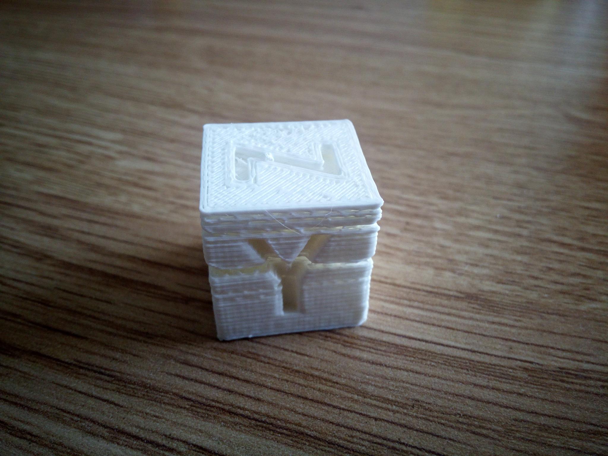

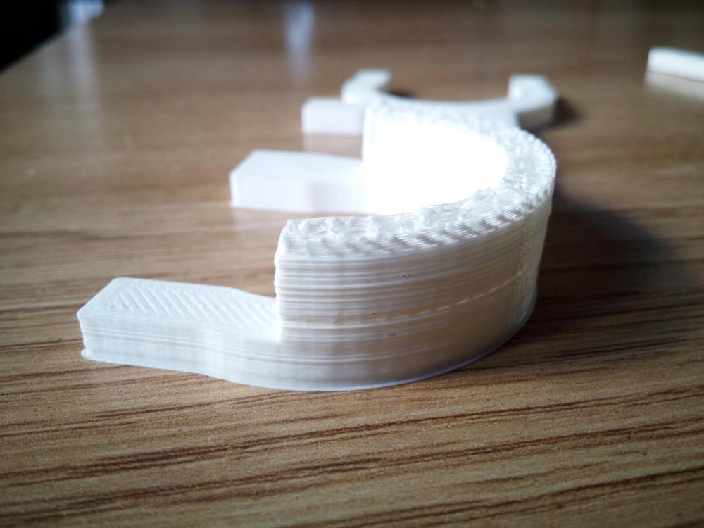

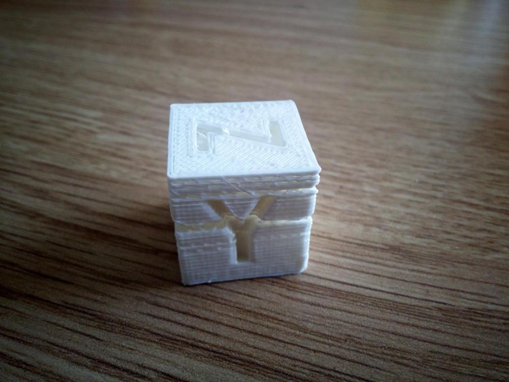

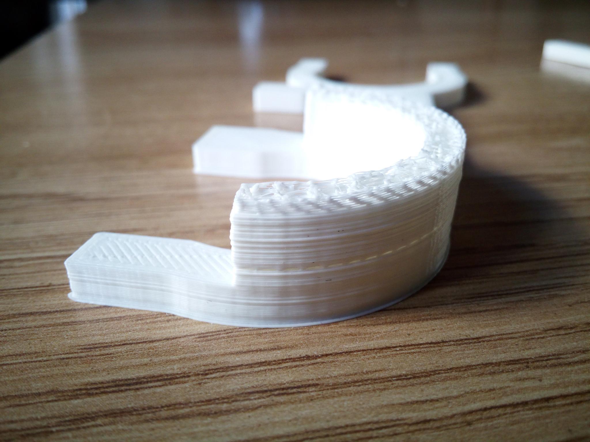

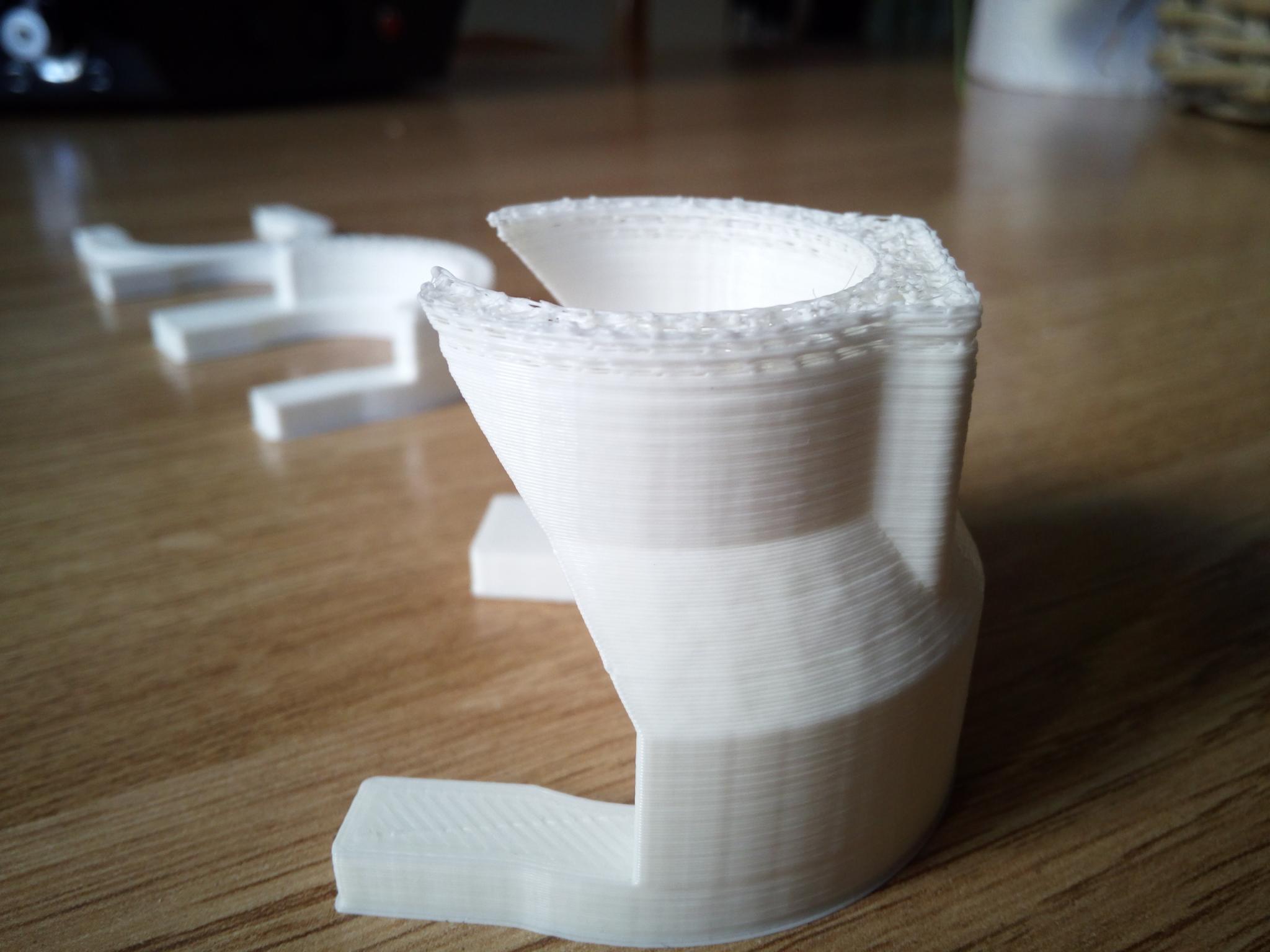

Après avoir réglé ce problème de buse, ça n'a pas été la fin des galères. Impossible de finir mes impressions suivantes, ça finissait toujours en sous extrusion puis fils bloqué dans l'Hexagon. Et également un problème de première couche écrasée qui fait un bourrelet :
IMG_20180330_184416.thumb.jpg.6261c49908faae439dfdaf12dd7ce791.jpgIMG_20180330_184459.thumb.jpg.5c0c0b444ab53a217434db961eb2eaa3.jpg
Je pensais à un problème d'extrudeur, mais impossible de trouver quoi et j'avais jamais eu de problème d'extrusion avec échantillons de PLA eMotionTech (posés en vrac en haut de l’imprimante).
Après certain bouchages, je me suis aperçut que le fil était bloqué dans l'Hexagon et qu'il faillait tirer comme une brute pour le sortir. Une fois j'ai même dû déconnecter le ventilateur de l'Hexagon pour que toute l'Hexagon monte à environ 150°C avant de pouvoir sortir le fil ! J'ai alors pensé à un problème de sur-extrusion : j'ai alors descendu dans Cura le débit d'extrusion jusqu'à 96% mais rien à faire. C'est là que par manque de temps pour investiguer, j'ai arrêté les impressions.
J'ai ressorti la MDR cette semaine. J'ai commencé par la démonter pour nettoyer les tiges verticales qui avait pris la poussière à l'alcool à 90°. J'ai laissé au même place les tiges, mais j'ai fait une association de chariot différente. J'ai remonté le tout en mettant de la WD40 en en passant 2h à trouver le bon serrage des vis pour obtenir des chariots qui coulissent parfaitement sans résistance de haut en bas ! Le montage me satisfait bien plus que la première fois : le coulissement est vraiment sans accros maintenant !
Après remontage, j'ai lancé un premier cube de calibration qui a réussi. Puis un 2ème et là rebelote les problèmes de sous-extrusion / bouchage (toujours avec un débit à 96%) !
J'ai alors passé la température de la tête de 200°C à 210°C. Et depuis j'ai pu sortir plusieurs cubes sans nouveaux problèmes de bouchage.
Je pense que cette fois j'ai trouvé le problème et que ce point est réglé !

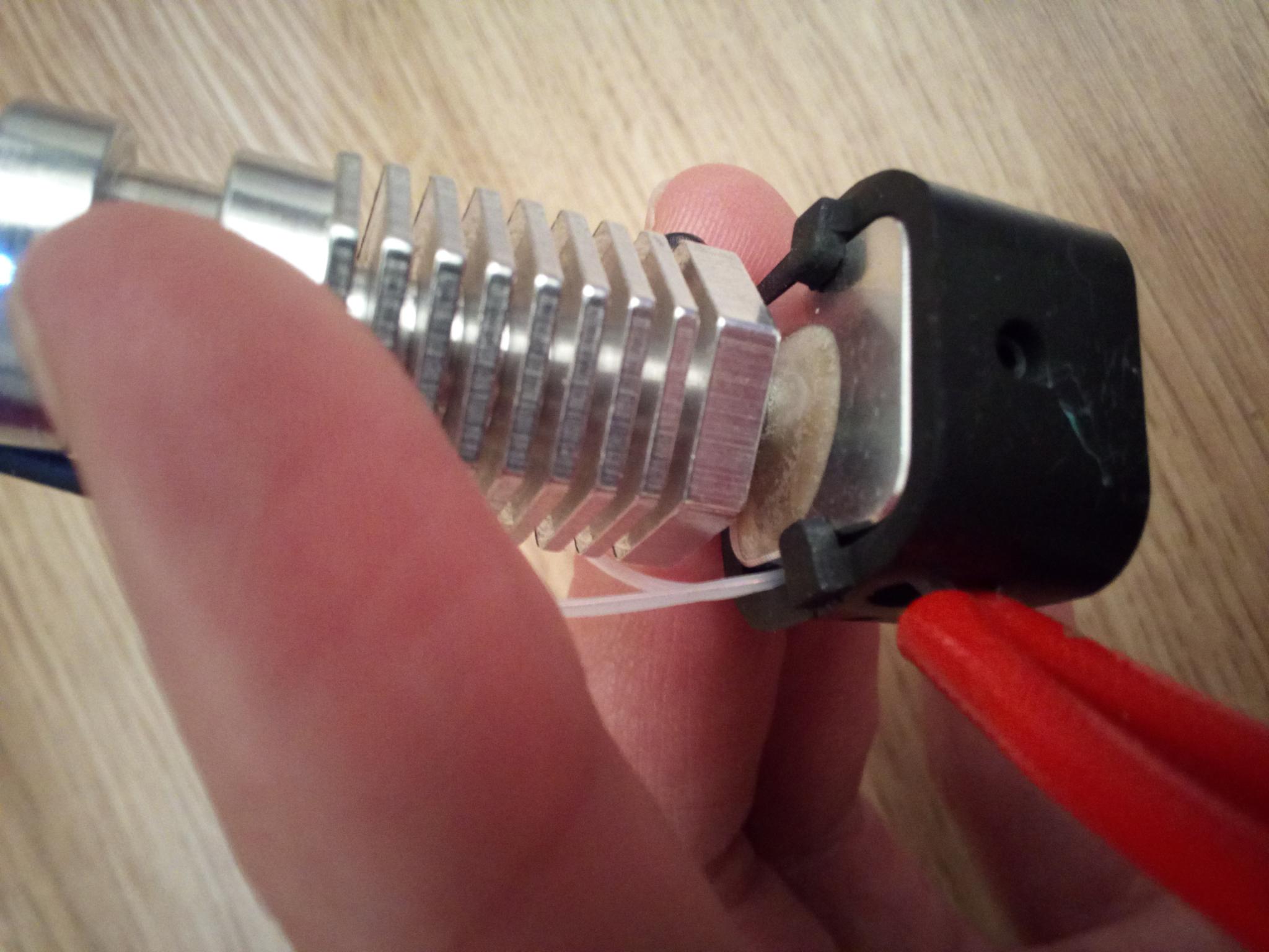

Bonjour à tous,
Sur ma hotend Hexagon, j'ai des fuites avec du PETg au niveau du cube de chauffe. Ce qui peut aller jusqu'à faire des boulettes qui se collent lors de l'impression et décalent ma tête d'impression quand elle passe dessus.
La première chose, c'est que le tube central tourne dans le refroidisseur, mais ce n'est pas nouveau. Au montage, j'ai dû forcer un peu (je n'en ai pas souvenir mais c'est sûrement l'explication). Mais à priori, ça ne m'a jamais posé de problème.
La deuxième chose c'est que lors du changement de buse, j'ai mal revissé ce tube dans le cube de chauffe, ce qui fait que, arrivé en température, je pouvais le déserrer à la main. Je l'ai alors remonté correctement mais rien à faire, j'ai toujours une fuite.
Que peut on faire pour arreter ces fuites. Utiliser un frein filet ? (qui deviendra inefficace passé 200°C, mais restera en place et obstruera le passage dans le filetage ?)

Salut
Il y a 21 heures, grego42 a dit :
Là, c'est pas normal : ton hexagon est cassé... Pas grand chose à faire à part la changer je pense.
Après plusieurs démontage successif de mon hexagon, en suivant le manuel du site eMotion-Tech, j'avais toujours au bout de quelques impressions une nouvelle fuite entre le cube et le tube central. J'ai donc fini par contacter le SAV eMotion-Tech pensant que mon hexagon était défectueuse.
En fait ils m'ont donné une technique qui n'est pas dans le manuel. Une fois l'hexagon remontée et serrée à chaud, tu attends qu'elle refroidisse et tu remets un coup de serrage à froid. J'ai fait ça et depuis j'ai plus jamais eu de fuites.
Par contre dans ton cas, tu es sur que les fuite ne viennent pas de l'interface tube central / dissipateur vu que le sertissage est cassé ?
