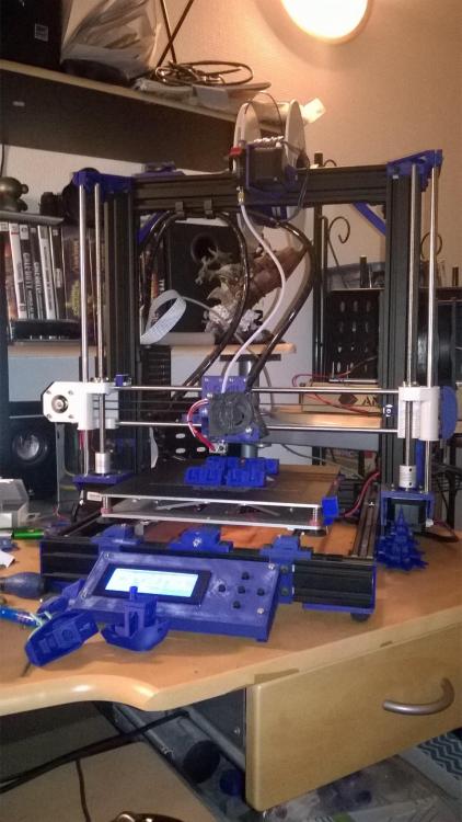

Maeke Posté(e) Février 7, 2018 Partager Posté(e) Février 7, 2018 (modifié) Houlà, cher! Déjà 75€ pour le kit de la structure en aluminium, j'ai un ultrabase anycubic à réinstaller: 35€ Depuis la photo j'ai installé l'écran de la A6: 15€ (moins cher si tu le commandes de chine). + 2 mosfets (un seul d'installer, l'autre en attente de réparation)+ plus du câblage, des cosses, de l'outillage (pinces à sertir entre autres), un kit extrudeur mk8 et ainsi de suite (le ventilo c'est de la récup d'assemblage pc). La plaque en H a été remplacée aussi. voici déjà le lien du kit aluminium utilisé http://www.ratrig.com/am8-3d-printer-extrusion-profile-metal-frame-full-kit-for-anet-a8-upgrade-blk.html (tu peux l'avoir en naturel pour 10€ de moins). Pour la plaque, le site est actuellement en 404. Mais les fichiers d'usinage d'aluminium de cette plaque sont dispo sur thingiverse (et tu peux en trouver une copie chinoise.....). Certains diront que je serais allé plus vite en commandant une vraie prusa, mais ou est le fun dans ce cas? Et çà m'a permis d'étaler les dépenses. PS: de nouvelles upgrades sont en chemin, je devrais même en recevoir une partie aujourd'hui. Modifié (le) Février 7, 2018 par Maeke 1 Lien vers le commentaire Partager sur d’autres sites More sharing options...

Maeke Posté(e) Février 7, 2018 Partager Posté(e) Février 7, 2018 (modifié) En effet, pour faire un bonne imprimante d'une A8 il faut pour ainsi dire tout changer, je ne dirais pas le contraire. Mais elle reste une bonne base pour découvrir l'impression 3d. Financièrement, ce n'est certes pas vraiment l'idéal et aux yeux de personnes ayant les moyens de payer en une seule fois une machine de qualité çà ne vaut pas le coup, mais çà n'est pas mon cas, moi çà m'a permis d'étaler mes dépenses sur 8 mois déjà, et avant que l'on me sorte cet argument, je ne prendrais plus jamais de crédit, j'ai déjà donné. Et vu mon handicap, je passe le plus clair de mon temps chez moi, du coup, çà m'occupe. PS Redfrog, au bout d'un moment, tout ceux qui veulent faire de la qualité se débarrassent des tiges de l'A8. Modifié (le) Février 7, 2018 par Maeke Lien vers le commentaire Partager sur d’autres sites More sharing options...
Maeke Posté(e) Février 7, 2018 Partager Posté(e) Février 7, 2018 (modifié) Ma A8 a déjà beaucoup changé et le jour ou je finirais son évolution, je réassemblerais la A8 d'origine avec les upgrades que j'avais faites à l'époque, mais réimprimées en petg. Et je la donnerais à celui ou celle de mes neveux et nièce que cela intéressera, ou à un des mes beaux frères qui a lui aussi un côté geek. D'ailleurs j'aimerais bien offrir un bartop diy à ce beau-frère, il a une belle collection de consoles. Modifié (le) Février 7, 2018 par Maeke Lien vers le commentaire Partager sur d’autres sites More sharing options...

Maeke Posté(e) Février 8, 2018 Partager Posté(e) Février 8, 2018 (modifié) @TrubJe ne suis qu'à mi chemin, certaines AM8 sont bien plus impressionnantes que le mienne, la AM8 du lien que j'ai donné à nono30 n'est pas la mienne, j'ai encore les tiges d'Anet. Mais j'ai bien l'intention de chercher un système plus fiable un jour ou l'autre. PS: la photo page précédente est ancienne, elle a encore changé depuis, entre autres elle a l'écran de l'A6 maintenant. Modifié (le) Février 8, 2018 par Maeke Lien vers le commentaire Partager sur d’autres sites More sharing options...
