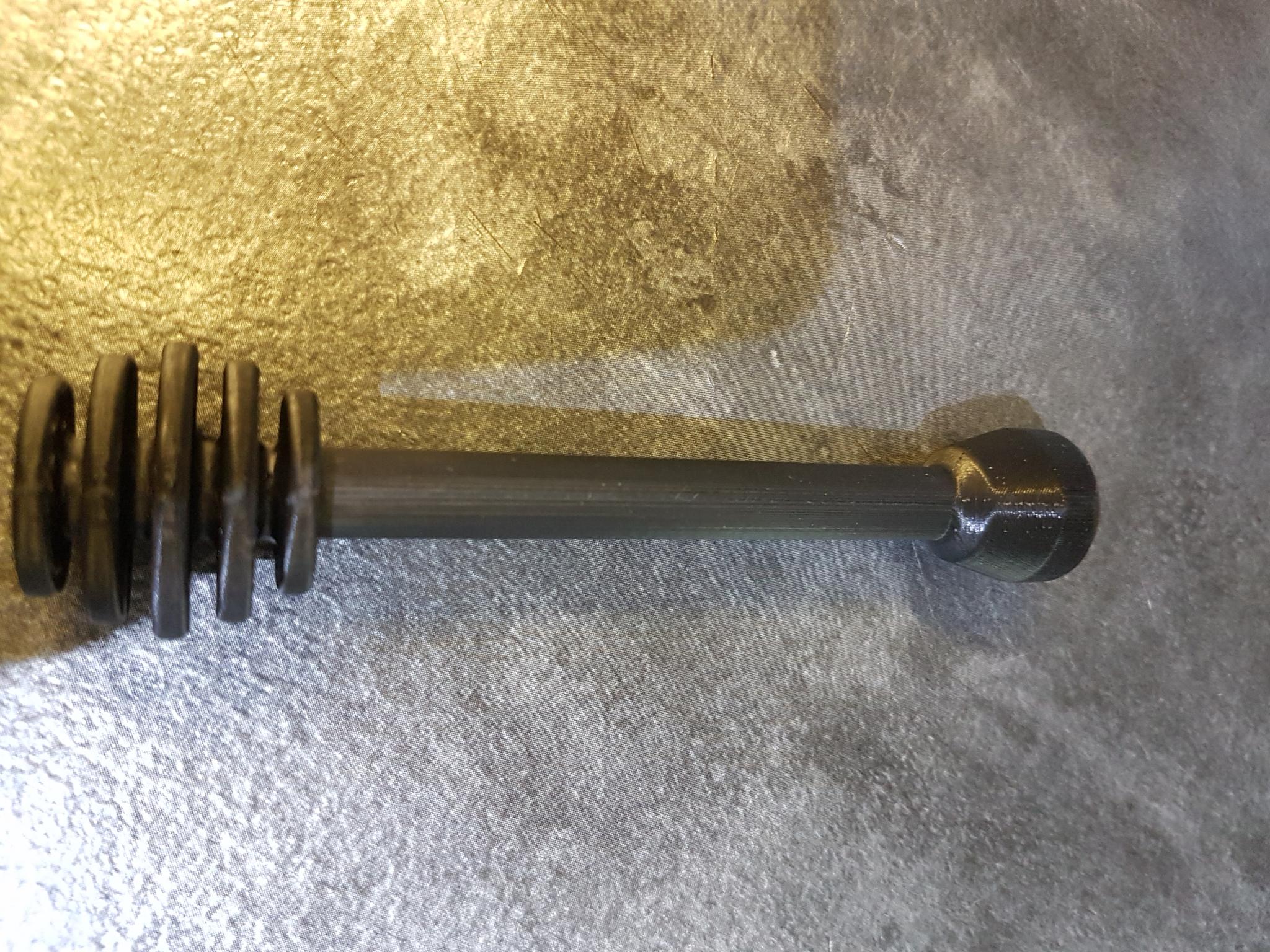

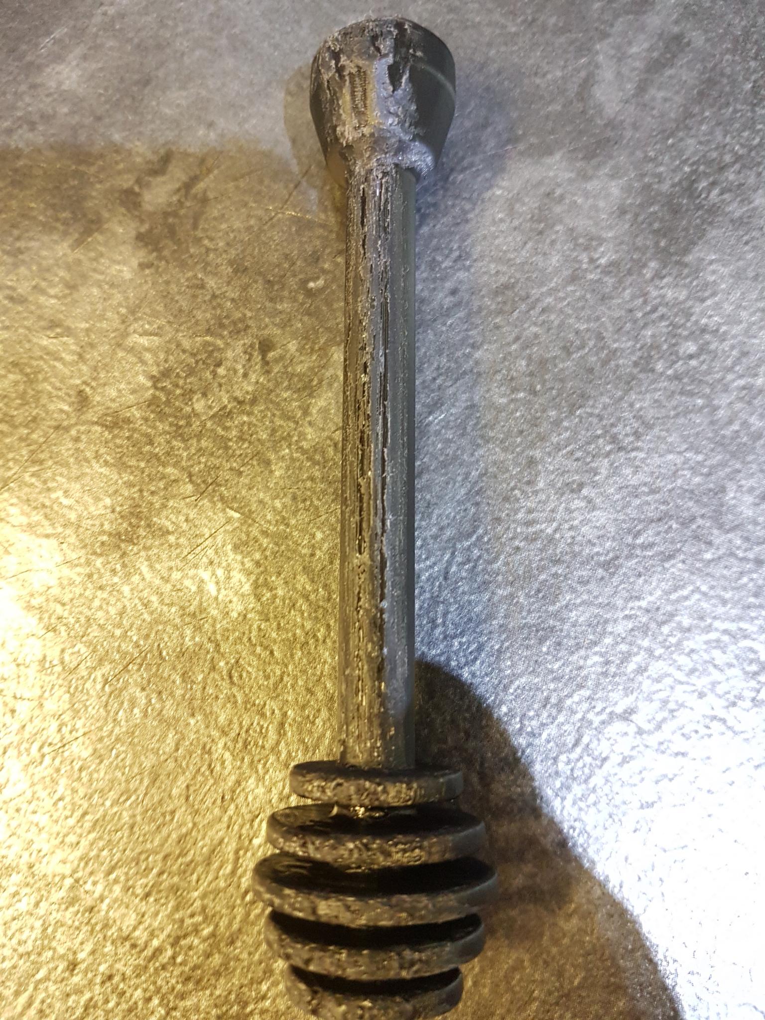

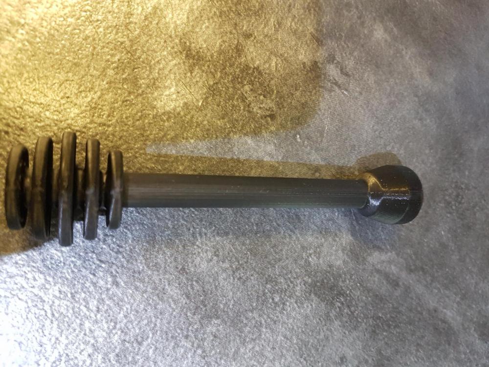

poulpe69 Posté(e) Février 7, 2018 Partager Posté(e) Février 7, 2018 Bonjours, Quel sont vos outils, ustensiles, astuces, techniques ou autre que vous utilisez pour nettoyer vos prinps Car perso je n'y arrives pas vraiment. Lien vers le commentaire Partager sur d’autres sites More sharing options...
cr1cr1 Posté(e) Février 7, 2018 Partager Posté(e) Février 7, 2018 C'est une cuillère à miel ? C'est bien du PETG alors j'espère? Car PLA + contact alimentaire = pas top. Pour répondre à ta question, le mieux pour nettoyer des supports bien accessibles (ex. : ton manche) = un couteau bien affûté. J'utilise un couteau suisse (grande et petite lames) et ça ne laisse pas de traces. Ensuite, j'ai un set de limes-aiguilles et bien sûr du papier de verre. Mais ça laisse des traces comme sur tes photos. Lien vers le commentaire Partager sur d’autres sites More sharing options...
poulpe69 Posté(e) Février 7, 2018 Auteur Partager Posté(e) Février 7, 2018 Non c'est du PLA mais c'était pour tester, je compte la refaire en ABS. Pour le moment j'utilise de petites limes https://www.castorama.fr/6-mini-limes-mac-allister/5052931362219_CAFR.prd mais en effets ça laisse pas mal de trace, couteau, la petite pince fournie avec l'imprimante, cutter, une pince a long becs et de petites pinces a épiler. C'est dommage d'avoir une impression super belle d'un coté et d'avoir un nettoyage aussi moche lol Lien vers le commentaire Partager sur d’autres sites More sharing options...
cr1cr1 Posté(e) Février 7, 2018 Partager Posté(e) Février 7, 2018 C'est le souci avec le PLA : le traitement après-impression est difficile. Par contre, pour un usage alimentaire, regarde vraiment côté PET. C'est le seul matériau qui est certifié contact alimentaire. Lien vers le commentaire Partager sur d’autres sites More sharing options...
