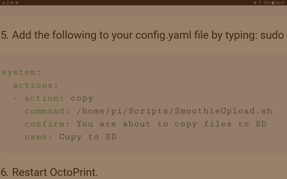

pascal_lb Posté(e) Février 7, 2018 Partager Posté(e) Février 7, 2018 j'essaye de paramétrer Octoprint avec une carte SBASE et smoothieware, j'ai installé Octoprint, ça fonctionne , je me connecte avec Putty mais ensuite je tente de paramétrer Octoprint en suivant ce "tuto" https://github.com/foosel/OctoPrint/wiki/Setup-OctoPrint-with-Smoothie et là comme je suis une quiche sous linux je n'arrive à rien... sudo mkdir /media/Smoothie : apparemment c'est bon... nano ~/Scripts/SmoothieUpload.sh je fait un copier/coller du code et là ça se corse, il ne veut pas me créer le fichier... en faisant ^X et Y et bien sur lorsque je fait chmod +x ~/Scripts/SmoothieUpload.sh il me dit que le fichier n'existe pas.... help me Lien vers le commentaire Partager sur d’autres sites More sharing options...

Yo' Posté(e) Février 7, 2018 Partager Posté(e) Février 7, 2018 (modifié) Il y a une nuance dans le tuto. Le gars a un dossier nommé "Script" dans son dossier utilisateur. Verifie que tu l'ai, ou crée le à la racine de ton dossier utilisateur. Pas besoin de droits pour ça. Regarde le chemin en face de command: Modifié (le) Février 7, 2018 par Yo' Lien vers le commentaire Partager sur d’autres sites More sharing options...

pascal_lb Posté(e) Février 8, 2018 Auteur Partager Posté(e) Février 8, 2018 c'est bon ça a fonctionné, le problème venait du dossier "script" qui existait bien mais dans le tuto c'était "Script" et j'arrive à uploder des fichiers Par contre je n'arrive pas encore à connecter la PI et la SBASE par USB.... Lien vers le commentaire Partager sur d’autres sites More sharing options...
