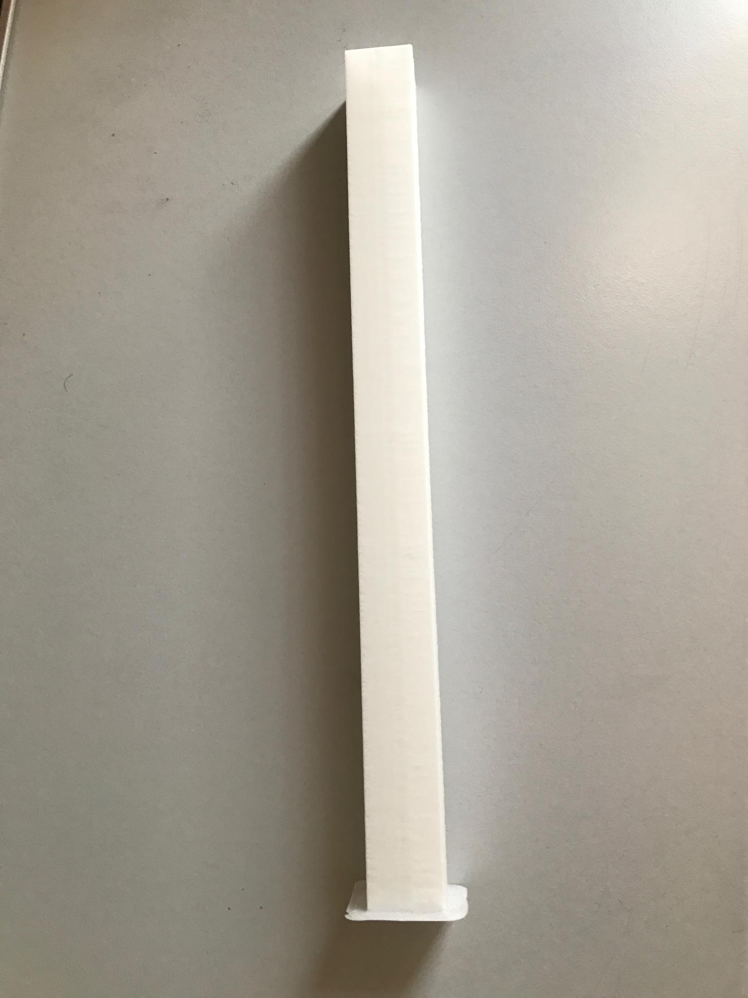

Cupra Power Posté(e) Février 21, 2018 Auteur Partager Posté(e) Février 21, 2018 Alors alors, L'impression a foirée, toujours le décalage, cette fois-ci à la même hauteur que précédemment malgré que: - Bed ajusté - Courroie X tendue - Carte Micro SD en direct au lieu de l'extension SD - Câble management carte mère Je relancerai la même impression mais slicée avec Cura 3.0.4 car il se peut que la mise à jour soit bugguée chez moi à priori.. A plus tard! Lien vers le commentaire Partager sur d’autres sites More sharing options...
Cupra Power Posté(e) Février 21, 2018 Auteur Partager Posté(e) Février 21, 2018 Salut Didier, Alors, j'ai eu une illumination, je sens que j'ai trouvé le coupable, j'en suis quasiment sûr mais le serai vraiment demain lorsque j'aurais lancé le print. En fait je soupçonne le fil/bobine d'être bloqué arrivé à une certaine distance en Z car l'angle que fait le fil lorsque l'extrudeur commence à être haut eh bien fait un angle de renvoi beaucoup trop aigu, ce qui fait que le fil bloquerait tellement que c'est tout le chariot d'extrusion qui se décale. Je vais donc réimprimer demain en positionnant mieux la bobine en évitant un renvoi. Aussi, concernant Cura, je suis de plus en plus surpris, je suis retourné sur la version 3.0.4 et elle m'annonce 6h58 pour ma pièce, j'installe la dernière version de Cura sur un autre PC, slice la même pièce avec les mêmes paramètres et elle m'annonce 9h35... Un avis là dessus? Lien vers le commentaire Partager sur d’autres sites More sharing options...

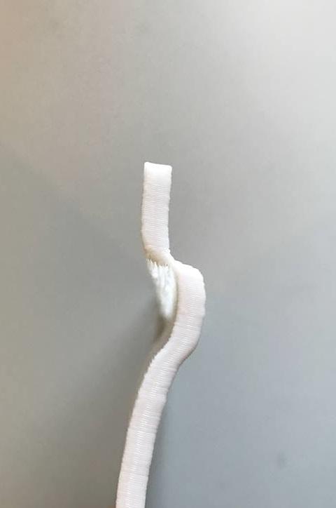

Cupra Power Posté(e) Février 22, 2018 Auteur Partager Posté(e) Février 22, 2018 Bon, deux échecs aujourd'hui, quelle déception... Le fil et la bobine sont innocents.. Pour le 2ème essai j'ai récrée le STL, reslicé avec la bonne version de Cura qui marche sur mon PC et toujours le même soucis... Détails importants : - Le décalage se fait bien en X et Y en même temps, pas uniquement sur un seul axe... - Le STL est parfait sous fusion, et meshmixer ainsi que Slic3r Je vais donc imprimer une tour demain pour savoir si j'ai toujours le même soucis, si oui voir si il se produit à la même hauteur. Sinon, j'imprimerai avec Slic3r ou autre pour voir ce que cela donne. En tout cas cà sent pas bon... Lien vers le commentaire Partager sur d’autres sites More sharing options...
Maeke Posté(e) Février 22, 2018 Partager Posté(e) Février 22, 2018 as tu essayé un des g-codes fournis sur la carte sd de l'imprimante? si les impressions obtenues via ces g-code ont le défaut, c'est matériel, sinon c'est logiciel. Lien vers le commentaire Partager sur d’autres sites More sharing options...
Cupra Power Posté(e) Février 22, 2018 Auteur Partager Posté(e) Février 22, 2018 (modifié) Salut Maeke! Toutes les pièces de tailles normales s'impriment bien, simplement cette pièce qui a du mal car elle est haute (23cm), j'arrête l'impression à environ 16cm, là où survient le décalage. A priori le STL et gcode sont bons, j'aurai la confirmation lorsque j'aurai imprimé avec un autre sliceur, mais pour gagner du temps je vais imprimer une tour demain et voir si y'a encore ce décalage ou pas. Pistes: - Tension courroies- Fichier STL corrompu - Problème Sliceur/gcode- Câblage trop tendu qui chariot en hauteur- Roue dentée dévissée- Bobine mal positionnée - Carte mère/drivers- Surchauffe carte mère Modifié (le) Février 22, 2018 par Cupra Power Lien vers le commentaire Partager sur d’autres sites More sharing options...
Maeke Posté(e) Février 22, 2018 Partager Posté(e) Février 22, 2018 (modifié) sérieusement fais le test que je te demandes, tu as un baymax assez haut dans ces fichiers, tu seras fixé une bonne fois pour toutes, n'essais pas de refaire ton impression sans vérifier çà d'abord. Et surtout essais un gcode déjà près, pas un que tu as obtenu de ton slicer. Modifié (le) Février 22, 2018 par Maeke Lien vers le commentaire Partager sur d’autres sites More sharing options...
Cupra Power Posté(e) Février 23, 2018 Auteur Partager Posté(e) Février 23, 2018 Salut Salut! Le Baymax ne fait que 10cm de haut, donc j'aurais dû l'agrandir ce qui aurait allonger grandement le temps d'impression. Là j'ai fais une tour simple, en 1h30 c'est fini! Bonne nouvelle (ou pas!) la tour n'a pas de décalage, je ne comprends pas. Cela exclurait les soucis mécaniques liés à l'imprimante elle-même. Donc si la hauteur n'est pas un soucis c'est qu'il s'agit surement d'un problème de temps, c'est à dire que le décalage n'arriverait qu'à partir de 7h de print par exemple. Mais pourquoi? Surchauffe des drivers? J'ai un grand ventilateur qui souffle sur toute la carte mère, ça ne chauffe pas du tout (les radiateurs sont même froids!). Là j'avoue je sèche. Lien vers le commentaire Partager sur d’autres sites More sharing options...

Cupra Power Posté(e) Février 24, 2018 Auteur Partager Posté(e) Février 24, 2018 Salut salut, La malédiction continue... La pièce subit toujours le décalage... En plus de cela, j'ai cassé le lecteur micro SD de ma carte mère... Ne sachant pas comment utiliser le port USB je l'ai donc remplacé par une autre et TOUJOURS le même soucis! Donc ça exclu bien la carte mère au passage.. J'arrive dans mes derniers retranchements (j'ai pensé au suicide je l'avoue), là, pour essayer de cibler le soucis, je fais imprimer la pièce sur une autre Anet A6, cela exclura ou non mon imprimante bien que la partie mécanique ne soit pas atteinte (cf tour carrée), mais qui sait... Sinon je n'ai pas d'autres pistes pour le moment... Je te tiens au courant! Lien vers le commentaire Partager sur d’autres sites More sharing options...
Maeke Posté(e) Février 24, 2018 Partager Posté(e) Février 24, 2018 il peut y avoir une dernière piste, la structure en elle-même a peut-être un problème dans l'assemblage. Un angle incorrect, un décalage ou autre peut provoquer des défauts dans l'impression. Making the printer squere.pdf Lien vers le commentaire Partager sur d’autres sites More sharing options...
Cupra Power Posté(e) Février 24, 2018 Auteur Partager Posté(e) Février 24, 2018 Re... J'ai fais imprimé comme dit précédemment la pièce sur une autre Anet A6. Le verdict est navrant car pareil, décalage à la même hauteur. Décalage qui est rattrapé quelques couches plus tard, vraiment bizarre. Donc pour résumer : - Tension courroies- Fichier STL corrompu- Problème Sliceur/gcode- Câblage trop tendu qui chariot en hauteur- Roue dentée dévissée- Bobine mal positionnée- Carte mère/drivers- Surchauffe carte mère Il ne reste plus que le STL, et Slicer/gcode. Le STL ne présente pas de défaut lorsque je l'ouvre avec la "visionneuse de réalité mixte" de Windows, ni dans Meshmixer ni dans Fusion 360... Il ne reste donc que Slicer/gcode, donc Cura, j'ai testé sur les 3 dernières versions, idem. Dernier essai avant de lâcher l'affaire, je reslice avec Cura le STL, ferme Cura, ouvre le gcode que je viens de slicé avec Cura, tout est OK. Verdict dans quelques heures... Lien vers le commentaire Partager sur d’autres sites More sharing options...
