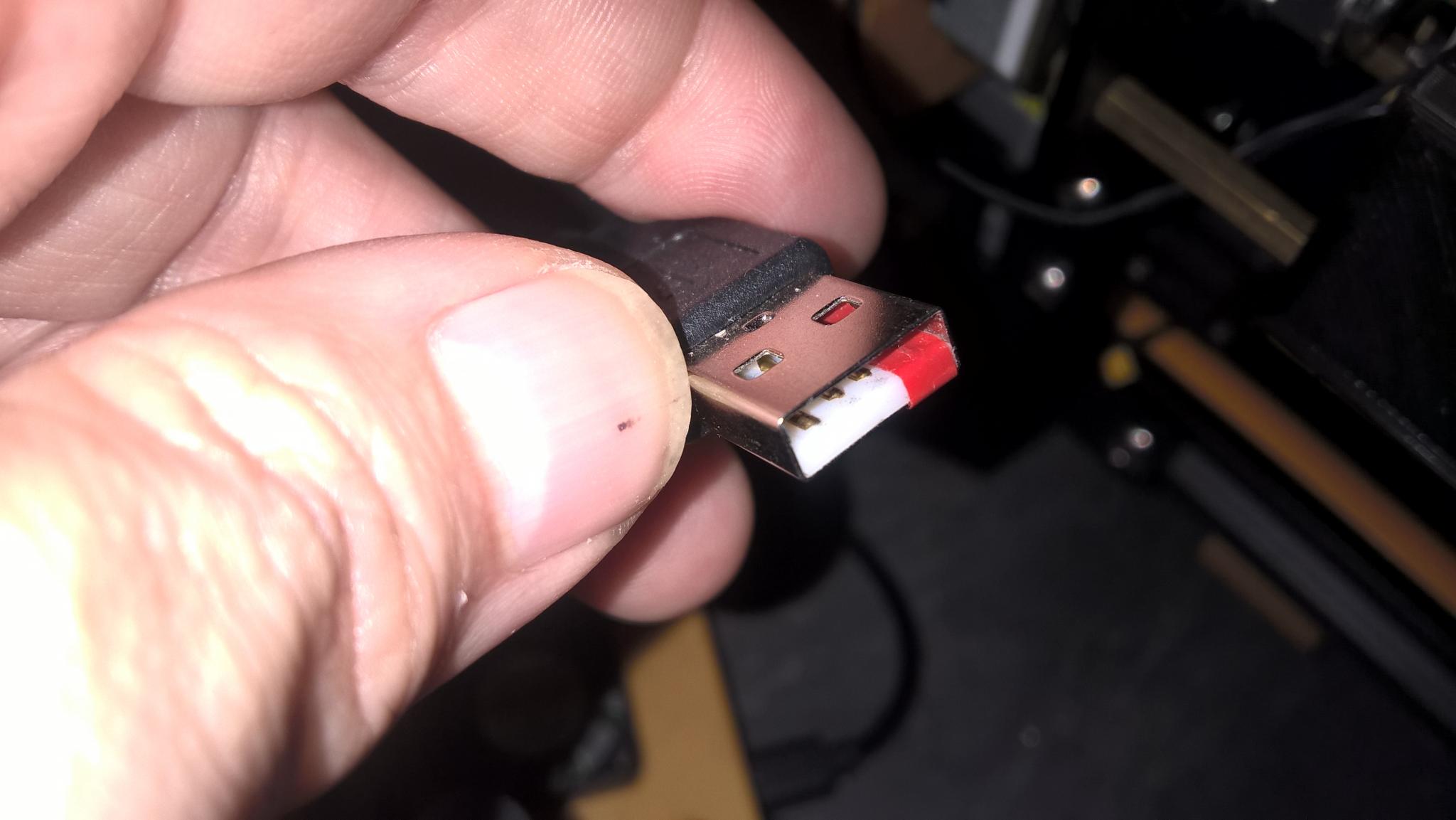

yopla31 Posté(e) Juin 11, 2018 Partager Posté(e) Juin 11, 2018 (modifié) Concernant l'alimentation permanente de la Carte mère par le port USB, quelqu'un à trouver ou vu une solution ? J'ai ce même problème que je n'avais pas en version CR-10 ! Cela se produit aussi bien connecté à Octoprint que direct sur l'USB d'un portable... Modifié (le) Juin 11, 2018 par yopla31 Lien vers le commentaire Partager sur d’autres sites More sharing options...
Jean-Claude Garnier Posté(e) Juin 11, 2018 Partager Posté(e) Juin 11, 2018 Hello Dès que le porc USB est branché, le panneau de commande s'allume, apparemment c'est comme ça chez tout le monde Si tu veux que ton Raspberry s'allume et se coupe en même temps que ton imprimante, tu pourrais -par exemple- monter un petit step-down alimenté par ton alim, ce qui fait que ton bouton on/off couperait les deux à la fois. Par exemple ça >>>>> Ou ça >>>> Mais peut-être c'est pas ce que tu veux dire ? Lien vers le commentaire Partager sur d’autres sites More sharing options...
yopla31 Posté(e) Juin 11, 2018 Partager Posté(e) Juin 11, 2018 Si c'est bien cela. Comme je ne voyais plus de sujet à ce propos (ou l'inverse), j'étais inquiet. En faisant les premiers réglages et adaptations du Marlin suite à mon upgrade, j'ai eu besoin de faire des power off pour éviter de perdre mes moteurs pas à pas sur les axes inversés par rapport à ma CR-10 avant upgrade. Et là, quand tu remets power on, elle continue, la garce... J'avais bêtement pensé modifier le câble USB en coupant le 1 (vcc +5v) Mais j'y connais pas grand chose , et peut-être est-ce un courant de référence pour la liaison série ? Et dans ce cas, l'usb ne sera plus reconnu ? Sinon, je vais adopter ta solution avec ça. Lien vers le commentaire Partager sur d’autres sites More sharing options...
fran6p Posté(e) Juin 11, 2018 Partager Posté(e) Juin 11, 2018 (modifié) Bonjour @yopla31 Concernant l'alimentation du boitier via le Raspberry, consulte cette vidéo de Heliox Comment empêcher l'alimentation du boitier via le Rapsberry facilement sans rien couper (en gros tout ce vous avez toujours voulu savoir sur le Rapsberry sans jamais oser le demander Cette charmante jeune femme fait de bien belles vidéos instructives... Sinon, tu peux effectivement couper le +5V sur le câble (mais là ça sera définitif) et je te conseillerai de marquer ton câble pour ne pas le confondre si tu devais le réutiliser. Modifié (le) Juin 11, 2018 par fran6p orthographe 1 Lien vers le commentaire Partager sur d’autres sites More sharing options...
yopla31 Posté(e) Juin 11, 2018 Partager Posté(e) Juin 11, 2018 Au lieu de couper, je pensais tricher en masquant le contact, simplement (scotch). Lien vers le commentaire Partager sur d’autres sites More sharing options...
Bosco2509 Posté(e) Juin 11, 2018 Partager Posté(e) Juin 11, 2018 à l’instant, yopla31 a dit : Au lieu de couper, je pensais tricher en masquant le contact, simplement (scotch). C'est exactement ce que j'ai fait perso... merci la vidéo d'Heliox, que j'avais visionné en Avril, qui m'avait donné l'astuce. Lien vers le commentaire Partager sur d’autres sites More sharing options...
yopla31 Posté(e) Juin 11, 2018 Partager Posté(e) Juin 11, 2018 Oui, je connais pas la vidéo, mais j'avais déjà procédé ainsi, à l'inverse, en masquant le data pour éviter la détection... Lien vers le commentaire Partager sur d’autres sites More sharing options...
