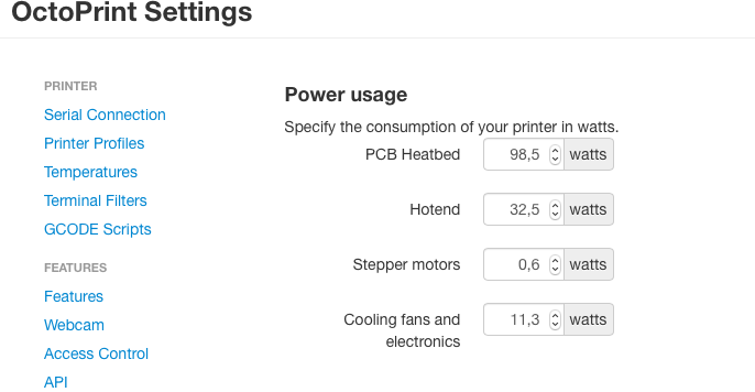

Sinon plus simple : Il existe déjà un plugin octoprint qui fourni (entre autre, avec plusieurs autres stats) directement la consommation en kWh de l'imprimante :
https://plugins.octoprint.org/plugins/stats/
Il faut pour cela lui indiquer la consommation électrique de chacun des éléments de l'imprimante :
Donc pas besoin de se servir de la prise TP-Link.
Avantage : simple à mettre en place
Inconvénient : ne prends pas en compte la consommation des éléments en plus de l'imprimante qui serait plugués sur la prise (comme l'alim du raspberry, la webcam, l'éclairage etc...).

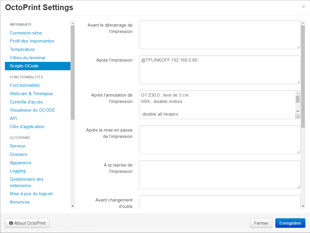

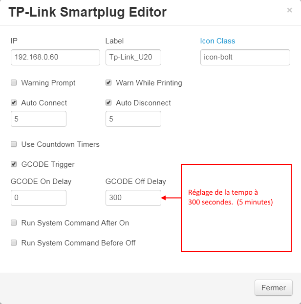

Au début j'ai fais comme Heliox le préconise dans sa vidéo.
Mais j'ai eu quelques déboires avec les réglages d’arrêt du TP-Link, quand j’incluais son arrêt dans le G-code du print. (Ou plus précisément, dans le "Gcode de fin" de la configuration de l'imprimante du slicer (Cura et Slic3R en l'occurrence)
Apparemment Octoprint n'appréciait pas du tout.
J'avais un message d'erreur à la fin (pas noté), et dans l'historique des print j'avais tout le temps le point d'exclamation rouge malgré que le print se soit bien terminé et que la prise s’éteignait correctement.
Voici le réglage que j'ai trouvé pour ne plus avoir de message d'erreur :
J'ai finalement opté par "sortir" la commande d’arrêt du TP-Link, dans les " Script GCode" d'Octoprint.
Ce qui peut être un inconvénient, car la machine s'éteint à chaque fin d'impression. Mais moi, ça me va bien comme ça.
1- Réglage du Plug-In TP-Link :
2- Et le réglage du Script GCode d'octoprint rubrique "Après l'impression"
Vous aurez noté au passage la commande de levage du X quand j’annule un print raté (C'est plus pratique pour retirer le PLA du print avorté)
Si quelqu'un a une autre vision plus pragmatique ou qui marche mieux, je suis preneur.

Bonjour à tous, j’ai pas mal cherché sur les forums comment utiliser la prise tp link avec OctoPrint mais je n’arrive pas à trouver comment faire ce que je voudrai: je souhaiterai que mon raspberry soit alimenté par la prise TP-Link comme l’imprimante mais qu’il puisse s’eteindre de manière correcte. À la fin de l’impression je voudrai qu’une commande soit envoyée à la prise pour qu’elle s'éteigne dans 5 mn, puis qu’octoprint s’envoi un shutdown now. Comme ça au bout de 5 mn tout s’éteint, mon imprimante a refroidi et le raspberry est éteint proprement. Avez-vous une idée ?
Lien vers le commentaire
Partager sur d’autres sites
  • 2 months later...
salut, oui sans problème, il faut juste décocher l'option "déconnecté " si non quand tu vas éteindre ton éclairage octoprint va se déconnecter de l'imprimante et mettre fin à l'impression
