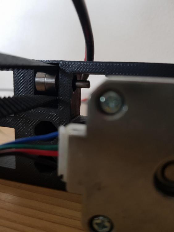

jeefreeze Posté(e) Février 8, 2018 Partager Posté(e) Février 8, 2018 Bonjour à tous, Je viens dans le coin pour faire part de mon expérience sur ma DISCOEASY200 (offerte pour mon Noël 2016, donc je pense que c'est une V2) J'en suis très content, mais j'ai toujours constaté que l'impression des ronds ou des trous étaient particulièrement "vilaine", oblongue et pas régulière Avec un pot j'ai donc commencé à chercher les raisons de cette approximation d'impression. Et bien j'ai résolu le problème en supprimant les vis (qui servent d'axes) sur les roulements des axes X et Y, et je les ai remplacé par de petits morceaux de corde à piano de Ø3mm. Et croyez moi ou pas, mais le résultat est sans appel... j'ai désormais un rond ou un trou bien "calibré". Bonne soirée à tous Jeef NB: La corde à piano, se trouve facilement dans tous les magasins de bricolage ou encore dans les magasin de modélisme Lien vers le commentaire Partager sur d’autres sites More sharing options...

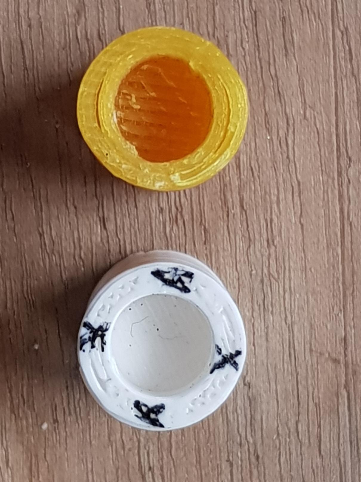

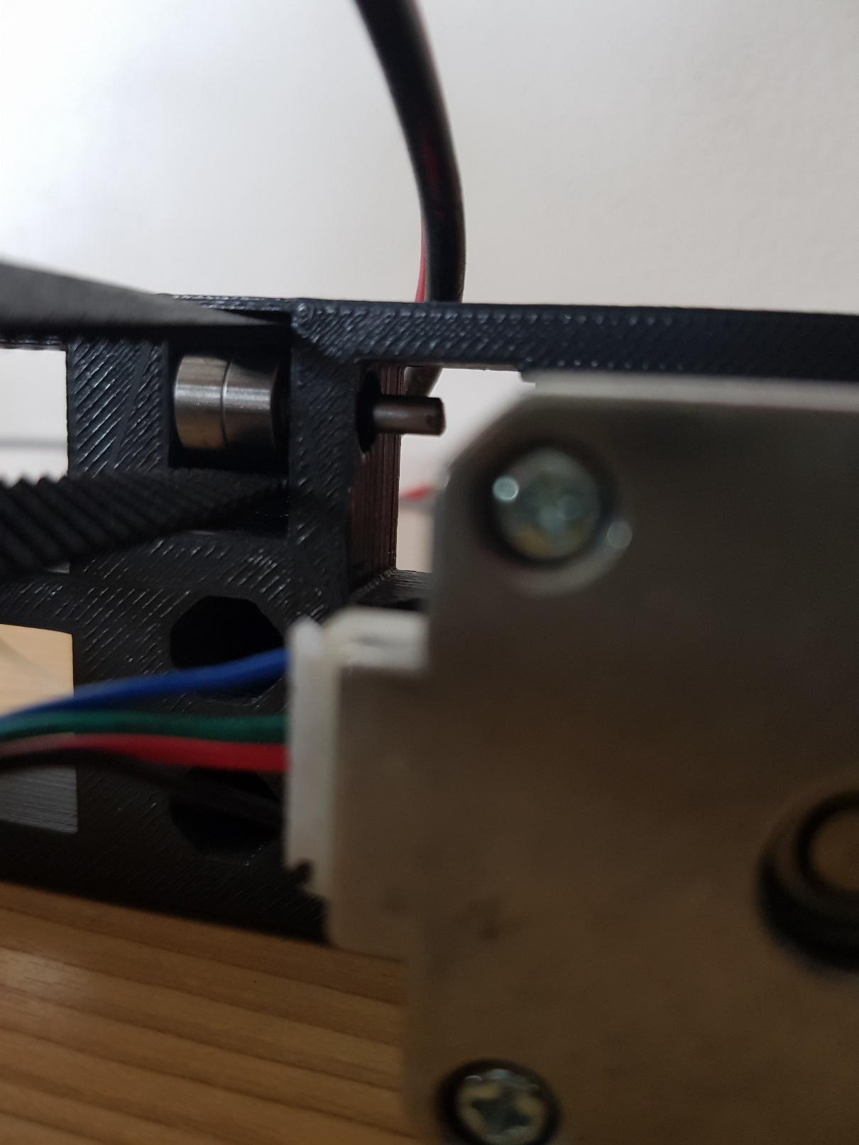

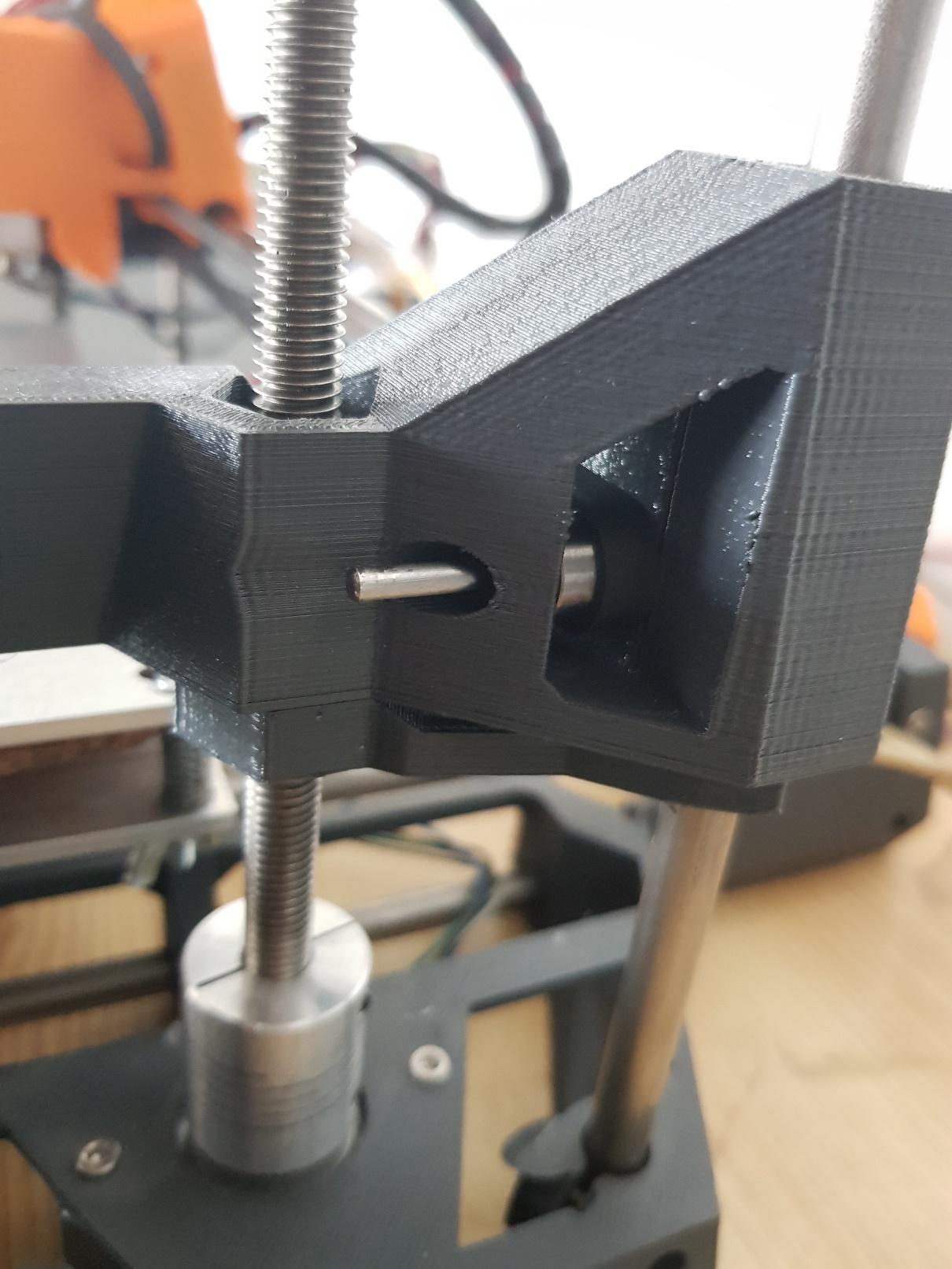

jeefreeze Posté(e) Février 9, 2018 Auteur Partager Posté(e) Février 9, 2018 Bonjour, Ci-joint la photo des axes mis en lieu et place des vis d'origine Comme dit plus haut, c'est de la corde à piano de Ø3 (A légèrement poncer si nécessaire pour ajuster au Øint. du roulement), que j'ai usiné en pointe à l'autre extrémité pour qu'elle puisse se centrer sur le trou opposé (trou du pas de vis) Il faut un peu forcer pour faire rentrer l'axe dans le logement du carter de l'imprimante, mais ça l'fait. Les axes sont volontairement plus long pour permettre la préhension avec une pince en cas de démontage. Pour le montage sur l'axe Y le démontage du moteur de l'extrudeuse est obligatoire. Attention à ce que l'axe ne soit pas trop long, sinon vous ne pourrez pas remonter le moteur de l'extrudeuse. Pour info, ci-joint également une impression avant/après cette modification. Je précise que les paramétrages d'impression sont identiques pour les 2 pièces A+ NB: Autan rendre à César ce qui lui appartient, cette amélioration est une idée de mon pot ... Pas de moi Lien vers le commentaire Partager sur d’autres sites More sharing options...
