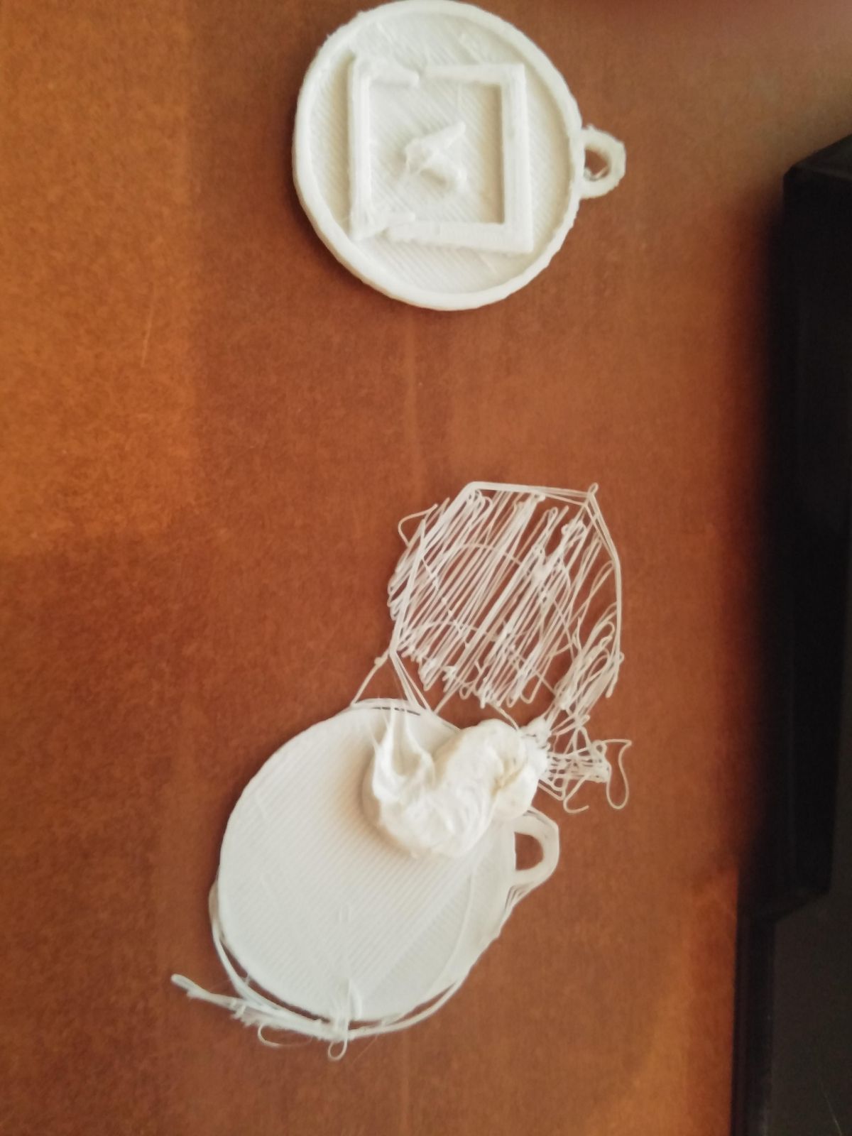

Max360 Posté(e) Décembre 9, 2015 Partager Posté(e) Décembre 9, 2015 (modifié) Bonjour, Quelle expérience avez-vous du Build Talk ? Je découvre l'impression 3D depuis aujourd'hui, mais déjà je constate que l'adhérence de mon Build Talk est inférieure à celle du scotch bleu. Pourtant, j'ai lu à divers endroits que l'adhérence est grandement améliorée. J'en suis à me demander si je l'ai installé correctement… J'ai un côté auto-adhésif et un côté logo imprimé. Tout naturellement j'ai mis le côté logo imprimé vers moi, mais ce serait peut-être l'inverse ? En tout cas c'est pas le cas sur les vidéos que j'ai pu voir avec le Build Talk. Toujours est-il que la surface de mon Build Talk est très lisse, très douce, et absolument pas adhésive, et du coup mes impressions foirent (au moindre mouvement brusque de la buse, le bloc se déplace… et je ne parle même pas de ma première couche). Merci pour vos retours ! Modifié (le) Décembre 9, 2015 par PoLoMoD Lien vers le commentaire Partager sur d’autres sites More sharing options...

Max360 Posté(e) Décembre 9, 2015 Auteur Partager Posté(e) Décembre 9, 2015 Je ne suis pas sûr de faire comprendre mon problème. Sur l'image jointe, il y a le porte-clé imprimé avec le 3M et celui imprimé avec le BuildTalk (le raté). On peut voir que la première couche est correcte, mais à partir d'un moment, l'ensemble s'est décollé et a fait un gros pâté (la pièce suit la buse). De plus, je lis souvent qu'il est (très) difficile de décoller ses pièces du Build Talk, alors que je peux ramasser les miennes au doigt. Concernant la hauteur de la 1ère couche, à l'œil je peux dire que la buse est à moins de 0,5 mm du Build Talk, et le filament est vraiment directement au contact du Build Talk, donc j'aurais tendance à écarter la thèse de l'offset. Maintenant si vous me dites qu'à moins de 0,5 mm de réglage on peut améliorer franchement l'adhérence, je tenterai d'affiner l'offset à 0,1mm… Lien vers le commentaire Partager sur d’autres sites More sharing options...

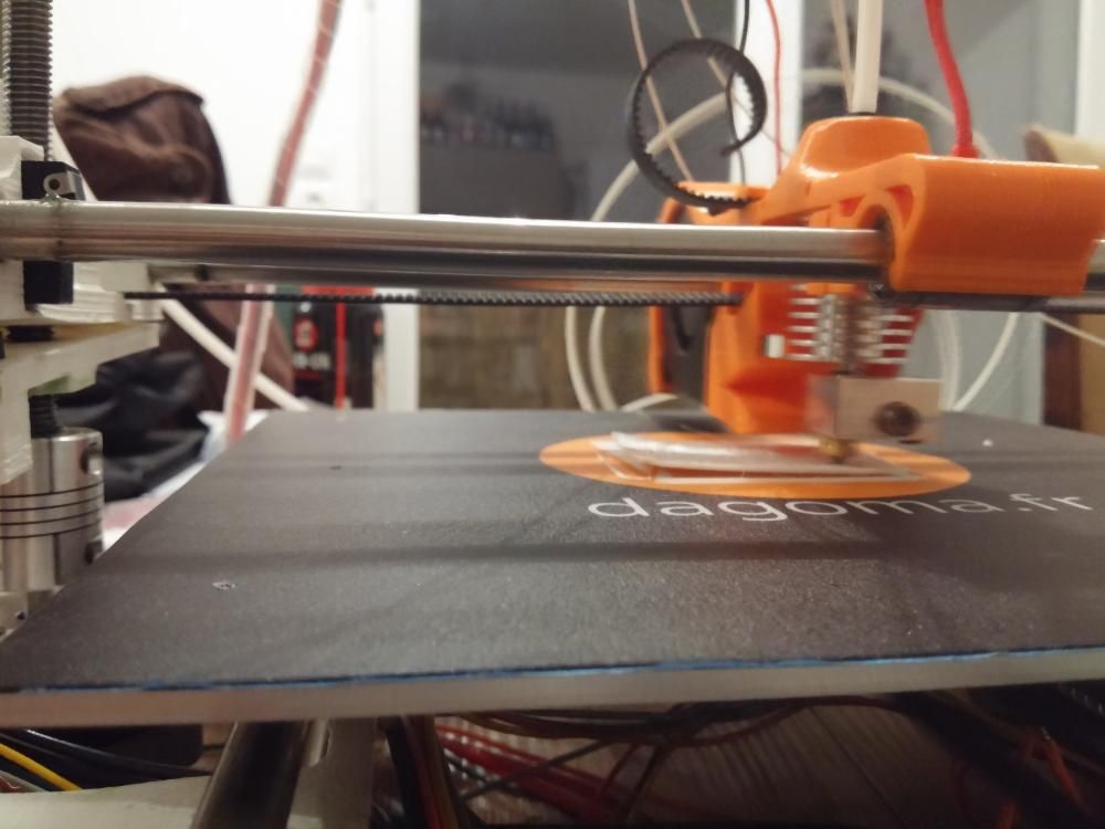

Max360 Posté(e) Décembre 9, 2015 Auteur Partager Posté(e) Décembre 9, 2015 Image d'un décollement en cours d'impression. La pièce en question est finalement partie en vrille, après 4 ou 5 couches. Lien vers le commentaire Partager sur d’autres sites More sharing options...
lv-esad Posté(e) Décembre 9, 2015 Partager Posté(e) Décembre 9, 2015 Oui il y a une vraie question d'offset, par contre le sujet devrait être déplacé en général, le buildtak n'est pas une exclu dagoma... D'autres peuvent en avoir besoin. Pour ton problème, passe un coup d'alcool à bruler sur le buildtak (pas d'acétone ou autre, que de l'alcool, sinon tu vas l'abimer) Le but étant de le dégraisser. Le simple fait de le toucher, et donc de déposer un peu de sébum suffi à changé l'adhérence. Tu verra une très grande différence Lien vers le commentaire Partager sur d’autres sites More sharing options...

PoLoMoD Posté(e) Décembre 9, 2015 Partager Posté(e) Décembre 9, 2015 premiere couche @ 0.26mm . regard ton fichier dagoma.g pour en etre sur Lien vers le commentaire Partager sur d’autres sites More sharing options...

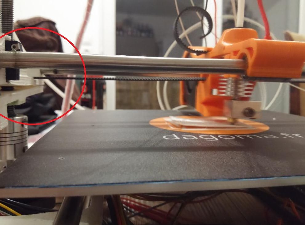

PoLoMoD Posté(e) Décembre 9, 2015 Partager Posté(e) Décembre 9, 2015 deja t'as un gros probleme ici : Lien vers le commentaire Partager sur d’autres sites More sharing options...
Max360 Posté(e) Décembre 10, 2015 Auteur Partager Posté(e) Décembre 10, 2015 J'ai baissé la buse de 0.1 et j'ai nettoyé la surface à l'alcool à brûler, et ça va déjà mieux sur un test rapide. Quel est le problème sur la photo ? Lien vers le commentaire Partager sur d’autres sites More sharing options...
Weiling Posté(e) Décembre 10, 2015 Partager Posté(e) Décembre 10, 2015 Tes deux pièces sont sencé être hyper proche l'une de l'autre. Encore une fois, blindez-vous de ce que vous pouvez avant de lancer la 1ere impression, si les recommandations ne sont pas suivis, normal que ça ne marche pas très bien http://www.dagoma.fr/tutoriels/comprendre-laxe-z-et-optimiser-son-montage/ Si tu veux continuer, je t'invite à créer un sujet, et ne pas polluer ce topic là avec du hors sujet Lien vers le commentaire Partager sur d’autres sites More sharing options...
