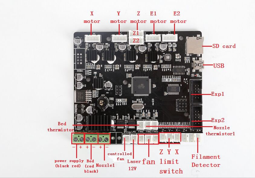

holblin Posté(e) Février 9, 2018 Partager Posté(e) Février 9, 2018 Bonjour a tous! J'ai reçu ma CR-10s, apres 2 mois... Et mon extruder ne tourne pas du tout. J'ai ouvre le boitier et brancher l'extruder sur l'axe X, tout marche, donc je suppose que c'est la carte... Avez-vous des idées ? Ou seul une carte de remplacement peux me sauver ? Merci par avance Lien vers le commentaire Partager sur d’autres sites More sharing options...
ScotchE67 Posté(e) Février 9, 2018 Partager Posté(e) Février 9, 2018 Je dis peut-être une bêtise, la carte de la CR-10s n'est-elle pas équipé pour deux extrudeurs E1 et E2 ? En modifiant le firmware tu dois pouvoir utiliser le E2 en remplacement du E1. Fabien Lien vers le commentaire Partager sur d’autres sites More sharing options...
Invité Posté(e) Février 9, 2018 Partager Posté(e) Février 9, 2018 (modifié) salut si tu a deux connexion sur ta carte pour deux extrudeur alors il te faut aller dans marlin config h et la tu pourra activé E2 Modifié (le) Février 9, 2018 par Invité Lien vers le commentaire Partager sur d’autres sites More sharing options...
DBC3D Posté(e) Février 9, 2018 Partager Posté(e) Février 9, 2018 il y a une heure, holblin a dit : J'ai reçu ma CR-10s, apres 2 mois... Et mon extruder ne tourne pas du tout. J'ai ouvre le boitier et brancher l'extruder sur l'axe X, tout marche, donc je suppose que c'est la carte... Avez-vous des idées ? Ou seul une carte de remplacement peux me sauver ? Quand tu as testé, ta buse etait chaude ? (au moins 170 degrés) L'extudeur ne tournera pas si elle est trop froide, c'est une protection du firmware Sinon, vu les photos de la carte mère, si c'est bien celle--ci, il y a bien le connecteur pour le second extrudeur mais le driver correspondant semble absent. Lien vers le commentaire Partager sur d’autres sites More sharing options...

holblin Posté(e) Février 9, 2018 Auteur Partager Posté(e) Février 9, 2018 Ben, ça marche ! Merci les gars :-) Lien vers le commentaire Partager sur d’autres sites More sharing options...
cr1cr1 Posté(e) Février 9, 2018 Partager Posté(e) Février 9, 2018 Et donc @holblin ? Quel était le souci ou qu'est ce que tu as fait pour que ça fonctionne ? Lien vers le commentaire Partager sur d’autres sites More sharing options...
doby02 Posté(e) Février 9, 2018 Partager Posté(e) Février 9, 2018 Attention le E2 n'a pas de driver. Lien vers le commentaire Partager sur d’autres sites More sharing options...

holblin Posté(e) Février 14, 2018 Auteur Partager Posté(e) Février 14, 2018 Ben j'ai fait un preheat PLA avant de demander de bouger l'extruder En tous cas, ca commence a bien imprimer, j'ai deja change la vitre par un miroir et je prévois quelques autres ameliorations Je compte meme faire un petit post pour suivre tout ça ! D'ailleurs, il faut aussi que j'en fasse un pour me présenter mais j'ai pas beaucoup de temps ces temps ci :-/ Lien vers le commentaire Partager sur d’autres sites More sharing options...
