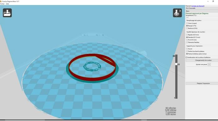

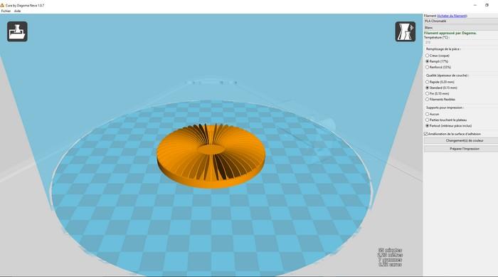

Perlaisie Posté(e) Février 10, 2018 Partager Posté(e) Février 10, 2018 Bonjour, Je n'arrive pas à imprimer cet objet. Tous les éléments sont combinés. La Neva n'imprime que les couches qu'elle montre à l'écran. L'objet fait 7 x 7cm. Par contre, si j'agrandit à 10 x 10cm, tout s'imprime parfaitement. Dans le programme de création, il a été fait en 7 x 7cm. Comment faire pour imprimer aux dimensions qui me conviennent ? Merci Lien vers le commentaire Partager sur d’autres sites More sharing options...
Invité Posté(e) Février 10, 2018 Partager Posté(e) Février 10, 2018 Il faut changer la buse et imprimé avec une buse de 0,2 car tes éléments sont trop petits. Lien vers le commentaire Partager sur d’autres sites More sharing options...
Perlaisie Posté(e) Février 10, 2018 Auteur Partager Posté(e) Février 10, 2018 Merci pour le conseil. Je vais essayer. Mais, c'est déjà lors de la visualisation dans Cura que les couches ne se montrent pas. Est-ce que quand j'aurai changé la buse, le programme Cura le saura ? Lien vers le commentaire Partager sur d’autres sites More sharing options...
Perlaisie Posté(e) Février 10, 2018 Auteur Partager Posté(e) Février 10, 2018 J'ai augmenté la taille à l'intérieur de l'objet et maintenant tout est en ordre. Merci beaucoup pour ta réponse qui m'a bien aidé en me disant que les objets sont trop petits. Lien vers le commentaire Partager sur d’autres sites More sharing options...
Denis56 Posté(e) Février 10, 2018 Partager Posté(e) Février 10, 2018 Oui, il faudra simplement que tu rentres le diamètre de la nouvelle buse dans les paramètres du trancheur. Sinon, il me semble qu'il existe des options pour l'impression de motifs très fins dans Simplify3D, par exemple. Normalement, toute structure imprimée doit être définie par un périmètre, ce qui limite évidemment la taille minimum (en gros à 0.6 mm). Il est possible d'autoriser l'impression d'une seule ligne (0.2 mm). Je n'ai jamais eu à le faire et ne peux pas te donner d'autres détails. Mais il ne doit pas être si simple que ça de trouver les bons réglages (température / ventilation) qui permettent de conserver une bonne géométrie des pièces. Autre solution sans doute plus safe, redessiner la pièce avec moins "d'ailettes" un peu plus épaisses. Lien vers le commentaire Partager sur d’autres sites More sharing options...
Perlaisie Posté(e) Février 10, 2018 Auteur Partager Posté(e) Février 10, 2018 C'est exactement ce que je viens de faire. J'ai supprimé une ailette sur deux et l'ai extrudé à 1mm. Tout semble correct maintenant. Merci beaucoup pour ton aide. Lien vers le commentaire Partager sur d’autres sites More sharing options...
Perlaisie Posté(e) Février 10, 2018 Auteur Partager Posté(e) Février 10, 2018 Finalement, je n'ai rien supprimé, j'ai tout simplement augmenté l'épaisseur des ailettes à 0.5mm. Impression terminée. Tout a bien fonctionné. Encore merci pour votre efficacité et pour la rapidité de réponse. J'espère que ce sujet pourra servir à d'autres. Lien vers le commentaire Partager sur d’autres sites More sharing options...
