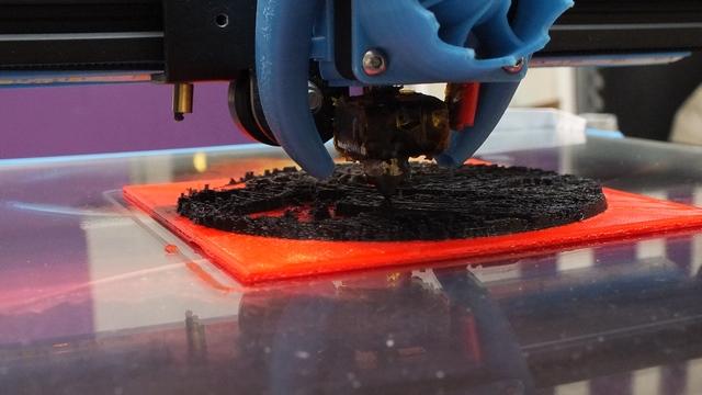

Candy Posté(e) Février 10, 2018 Partager Posté(e) Février 10, 2018 Bonjour. Merci de m'avoir accepter sur ce forum. Je suis ultra débutante. J'ai une PRUSA I3 et je souhaiterai faire un puzzle des communes qui composent ma circonscription avec inscription des noms de communes sur chaque pièce. A partir de quelle carte puis-je partir ? IGN, Cadastre, autre ?? Avec quel logiciel faire cette récupération de cartes INKSCAPE, autre ? afin de la basculer sur SICL3R puis sur OPENSCAD ? Merci des réponses qui me seront faites. Bonne continuation à tous.... Lien vers le commentaire Partager sur d’autres sites More sharing options...

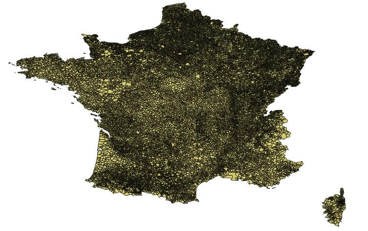

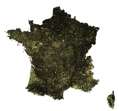

Tircown Posté(e) Février 10, 2018 Partager Posté(e) Février 10, 2018 Salut, @rmlc460, en fait c'est très simple mais c'est peut être parce que je travaille dans ce domaine . Les données peuvent être récupérées sur le site de l'IGN notamment (http://professionnels.ign.fr/bddvecteur). GEOFLA fait l'affaire mais les contours sont très simplifiés. La plus précise dans ce cas est BD CARTO mais il y a des restriction d'utilisation. Entre les deux, càd simplifié mais pas trop, il y a des données issues d'OpenStreeMap https://www.data.gouv.fr/fr/datasets/decoupage-administratif-communal-francais-issu-d-openstreetmap/ Parmi ces trois tu devrais trouver ton bonheur, l'essentiel étant de télécharger un format vectoriel. Le plus courant étant le shapefile (.shp) qui a la particularité d'être toujours accompagné d'un fichier .shx et optionnellement de fichiers .dbf, .cpg et .prj. Sans rentrer dans les détails de leur utilisation respective il faut toujours récupérer le jeu complet si il est disponible. Les fichiers ont le même nom et doivent être placés dans le même répertoire. Les shapefile s'ouvrent très bien avec le logiciel QGIS https://www.qgis.org et la manipulation à faire avec est la suivante: ouvrir le shapefile en glissant simplement le fichier shp dans la fenêtre des couches. En suite on va isoler commune par commune, cette technique n'est vraiment pas la plus efficace mais est de loin la plus simple. Aller dans le menu Vecteur > Outils de gestion des données > Séparer une couche vectorielle. La couche saisir doit être celle qui contient les communes, normalement il n'y a pas de mystère puisqu'il y en a qu'une pour le moment. Ensuite dans "Champs d'identifiant unique" on pourra choisir le département (BD CARTO = "INSEE_DEPT") puis choisir le dossier ou tout sera enregistré. ATTENTION ça va créer 5 fichiers pour chaque département, autant dire qu'il va y en avoir un paquet, il vaut mieux créer un dossier dédié à ça avant. On va dans ce dossier et puis on cherche le .shp créé qui correspond au département qui nous intéresse puis on le glisse dans la fenêtre des couches de QGIS pour le charger. On refait la manipulation de séparation des polygones selon les nom des communes cette fois (BD CARTO = NOM_COMM) et en oubliant pas de préciser que la couche de saisie est celle du département. On aurait pu faire la manipulation directement avec les communes mais avec l'étape département ça limite fortement le nombre de fichiers créés. Même manip que pour charger le département, on charge le shapefile de la ou des commune(s) qui nous intéresse(nt) dans QGIS. Clic droit sur la/les couche(s) concernée(s) (dans la fenêtre des couches) puis "enregistrer sous", choisir le format dxf. Le .dxf s'ouvre avec inkscape et on recoupe le tuto de @jacky pour la suite. Si la manip pour isoler les communes est trop laborieuse on peut aussi tout exporter en dxf et faire le tri après. Sinon, pour ma part, je filtrerais sur les attributs mais c'est plus compliqué; il a peut être des tutos vidéo sur internet. Dans certains cas les proportions des plans peuvent sembler bizarres, c'est un soucis de projection cartographique. Si le problème se pose j'expliquerais comment faire. 1 Lien vers le commentaire Partager sur d’autres sites More sharing options...

Tircown Posté(e) Février 11, 2018 Partager Posté(e) Février 11, 2018 (modifié) Bon je confirme, ça marche pas mal: échelle 1/200000. J'ai utilisé les données OpenStreetMap du lien ci-dessus. Révélation Pour illustrer le problème de projection (les photos ne sont pas déformées): 1er: référentiel RGF93 non projeté (EPSG:2154), couramment utilisé pour la France métropolitaine. 2nd: référentiel WGS84 (EPSG:4326), couramment utilisé par google maps, les GPS, etc. International. Modifié (le) Février 11, 2018 par Tircown 1 Lien vers le commentaire Partager sur d’autres sites More sharing options...

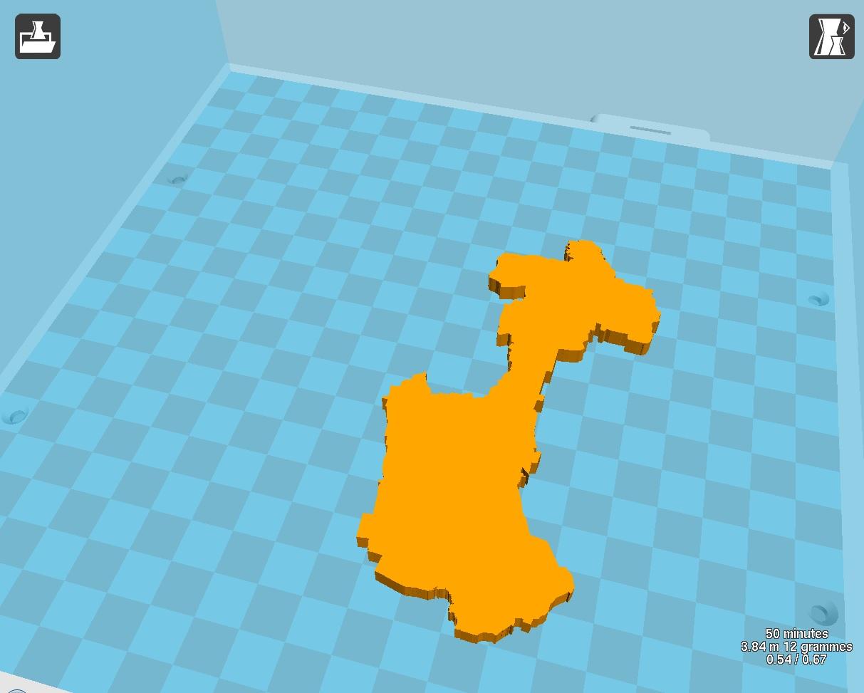

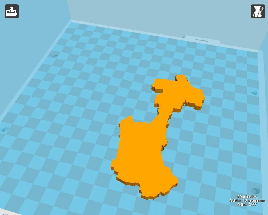

Candy Posté(e) Février 21, 2018 Auteur Partager Posté(e) Février 21, 2018 (modifié) Merci à tous pour vos postes et désolée pour mon silence .... je testai..... J'ai essayé via le site du cadastre : mais gros problème d'échelle !! Néanmoins, après avoir "nettoyer" mes cartes , je les ai repris avec 3D Builder. et à partir de là en les exportant et les reprenant avec Slic3r j'ai pu générer mes fichiers Gcode !! un peu fastidieux mais ça fonctionnait !! Pour résoudre mon problème d'échelle, j'ai essayé la solution des postes de @Tircown avec OSM. mais là j'avoue que j'ai un peu de mal... @Tircown pourrais tu m'expliquer la procédure de comment tu y es arrivé ? Dois je me mettre en échelle 2km ? Les contours de mes communes sont en pointillés ? comment as tu procéder pour les mettre en continu ? etc. Bref.... HELP !!! D'avance merci Modifié (le) Février 21, 2018 par Candy Lien vers le commentaire Partager sur d’autres sites More sharing options...
Candy Posté(e) Février 24, 2018 Auteur Partager Posté(e) Février 24, 2018 Hello et Hallelujah !!! Le chemin fut difficile mais grâce à @Tircown et sa procédure, j'ai réussi à extraire mon département !! Je m'attaque à l'extraction des limites de communes dont j'ai besoin..... Merci merci.... @ tout bientôt pour les suites de mon aventure.... Lien vers le commentaire Partager sur d’autres sites More sharing options...

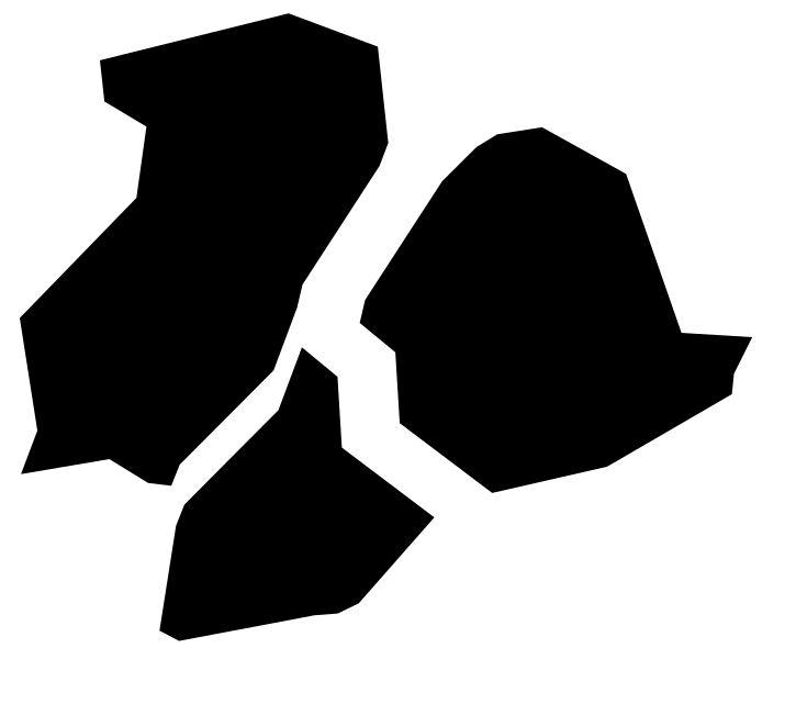

Candy Posté(e) Février 27, 2018 Auteur Partager Posté(e) Février 27, 2018 Hello le groupe. Extraits de mes imports sous Inkscape en séparés puis en rapprochés : Nickel !!! ça s'emboite bien comme je le voulais !! Je vais donc reprendre le tuto de @jacky pour la suite.... @ tout bientôt pour les suites de mon aventure.... Lien vers le commentaire Partager sur d’autres sites More sharing options...

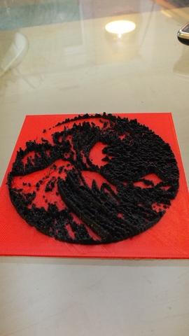

Nenex Posté(e) Février 28, 2018 Partager Posté(e) Février 28, 2018 Salut ! Je suis tomber sur ça 1 Lien vers le commentaire Partager sur d’autres sites More sharing options...
