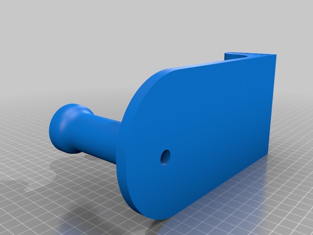

macandnews Posté(e) Février 16, 2018 Auteur Partager Posté(e) Février 16, 2018 Le 14/02/2018 at 20:45, macandnews a dit : Bonsoir, Je reviens sur le support de bobine que je voudrais imprimer : https://www.thingiverse.com/thing:2754053 Pensez-vous qu'un taux de remplissage de 25% est suffisant ? Il devra supporter au maximum des bobines d'un kilo, soit 1,3 Kg environ. J'ai vu d'autres supports nettement moins massifs et l'auteur du fichier conseiller un taux de remplissage de 15% !! Dans quel sens faut-il l'imprimer ? À plat ou sur la tranche ? Je pense que sur la tranche il sera plus résistant, mais ça ne va pas poser des problèmes pour l'impression ? Désolé de poser des questions peut-être évidentes pour vous, mais je débute dans l’impression 3d et vu la taille de la pièce, je ne voudrais pas me louper ! Merci, A+++ Bon, n'ayant pas de réponse à mes questions de la part de l'auteur de la pièce ni sur le forum, je vais lancer mon impression ce week-end en espérant que ça marche. Je pense l'imprimer sur le côté comme sur la photo ci-dessous, le support est dans cette position sur le fichier stl. Je pense que le support sera plus résistant si le l'imprime dans cette position au lieu de le mettre à plat. D'après l'auteur de la pièce, il n'y a pas besoin de support pour l'imprimer. J'espère que le tube qui est dans le vide ne va pas se casser la figure ! Je pensais choisir un taux de remplissage de 25 % ce qui me donne un temps d'impression de 12 à 13 heures d'après Cura, alors que l'auteur de la pièce indique 5 heures. Je peux peut-être mettre 20 ou 15% de remplissage et voir ce qui s'approche le plus du temps donné par l'auteur en espérant que ce soit assez solide ! A+++ Lien vers le commentaire Partager sur d’autres sites More sharing options...
Invité Posté(e) Février 16, 2018 Partager Posté(e) Février 16, 2018 (modifié) @macandnews attention dans ce sens sans supports ça ne fonctionnera pas. Si l'auteur dis qu'il l'imprime sans support c'est qu'il l'imprime à plat Modifié (le) Février 16, 2018 par Invité Lien vers le commentaire Partager sur d’autres sites More sharing options...
macandnews Posté(e) Février 16, 2018 Auteur Partager Posté(e) Février 16, 2018 C’est ce que je viens de voir en examinant les couches dans Cura. Qu’est ce qui est mieux pour avoir la meilleure résistance de la pièce : une impression à plat ou sur le côté avec des supports ? Comment l’auteur fait-il pour avoir un temps d’impression de 5 heures parce que même en réduisant le taux de remplissage à 10%, j’arrive pas à descendre en dessous de 9 heures !! merci Lien vers le commentaire Partager sur d’autres sites More sharing options...

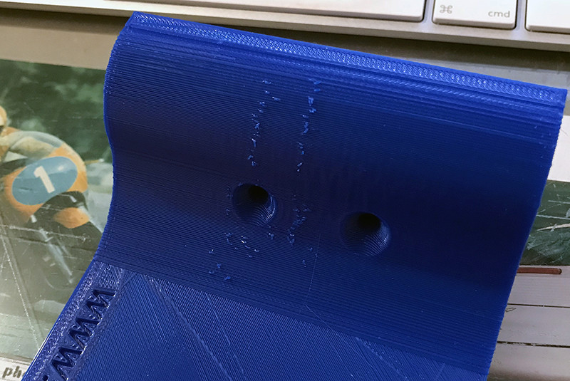

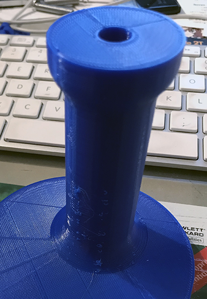

macandnews Posté(e) Février 17, 2018 Auteur Partager Posté(e) Février 17, 2018 Voilà, après 8 h37 d'impression, mon support est imprimé et il à l'air incassable. Au final, ça aura été un peu plus rapide que les prévisions de Cura. Le support est pas mal. Au départ, j'avais un peu peur pour le réglage du plateau, mais aucun défaut de ce côté, la pièce à bien collée sur toute sa surface. J'ai présenté une bobine d'un kilo dessus et je pense qu'il ne devrait pas y avoir trop de frottement parce que les deux extrémités de la tige sont coniques ce qui devrait maintenir la bobine à quelques millimètres du support. Par contre, si les bobines ont toutes la même taille, j'aurais pu réduire la hauteur du support de 3 ou 4 centimètres. Bon, comme je m'y attendais, il y a quelques défauts ! Après avoir imprimé le fond du support, l'imprimante était obligée de faire de long déplacement à vide, ce qui a créé de petits défauts à chaque fois que l'imprimante se remet à imprimer ! Comme on peut le voir sur la photo ci-dessous, une fois que l'imprimante n'avait plus à faire des voyages à vide, il n'y a plus de défaut. Je vais devoir poncer un peu pour éliminer les bavures. A+++ Lien vers le commentaire Partager sur d’autres sites More sharing options...
macandnews Posté(e) Février 25, 2018 Auteur Partager Posté(e) Février 25, 2018 Bonsoir, J'ai légèrement poncé mon support pour le rendre plus lisse et pour éliminer les petits défauts. Pour voir ce que ça donne et rendre mon support un peu plus brillant, j'ai passé une couche de vernis en bombe. Une fois installé sur mon caisson : J'ai effectué quelques impressions et ça fonctionne très bien. Les deux extrémités de l'axe du support sont coniques pour éviter que la bobine tombe ou touche la plaque du support. Une fois le support fixé, il est légèrement incliné vers l'extérieur pour que la bobine reste bien au centre sur l'axe du support. J'ai imprimé plusieurs pièces et la bobine de filament ne touche jamais la plaque du support. Elle reste toujours au centre et il reste environ 10mm entre le bord de la bobine et la paroi du support. Le seul frottement se trouve sur l'axe du support. A+++ Lien vers le commentaire Partager sur d’autres sites More sharing options...
