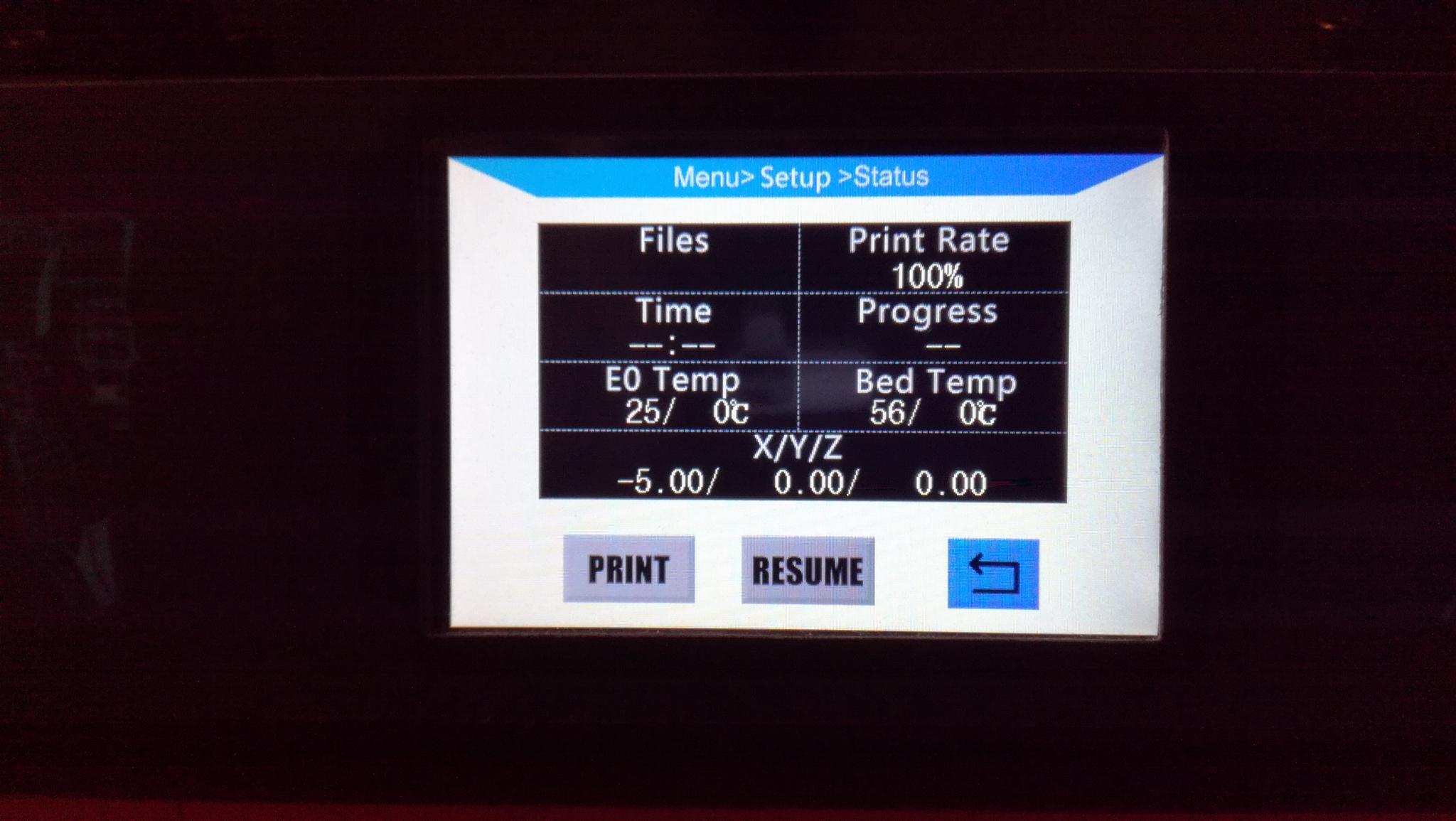

banzai Posté(e) Février 10, 2018 Partager Posté(e) Février 10, 2018 bonjour nouveau acquéreur d'une i3 mega lorsque j’appuie sur le bouton home des axes ,mon axe X se trouve a -5 ,donc la tête de l'extrudeur es positionner en dehors du plateau il y a une solution pour le mettre a zéro,? merci Lien vers le commentaire Partager sur d’autres sites More sharing options...
Nenex Posté(e) Février 10, 2018 Partager Posté(e) Février 10, 2018 Salut @banzai La i3 mega ce place lors de sont home dans le coin avant-gauche du plateau et surtout hors du plateau dans le cas ou le bed serait trop haut lors du premier réglage par exemple. Une fois le "home all" fait tu peut aller désactiver tes moteur (setup > moteur off) et ensuite suivre la partie réglage de ton plateau. Lien vers le commentaire Partager sur d’autres sites More sharing options...
banzai Posté(e) Février 10, 2018 Auteur Partager Posté(e) Février 10, 2018 j'ai fait tout ca mais voila Lien vers le commentaire Partager sur d’autres sites More sharing options...
Nenex Posté(e) Février 10, 2018 Partager Posté(e) Février 10, 2018 @banzai Effectivement j'ai du lire trop vite car j'avais pas compris ça. J'ai la i3 demonté actuellement donc je peut pas faire un home all pour te dire mais pour moi c'est normal vu la position du endstop donc a confirmer. Ta fait un test d'impression ? Lien vers le commentaire Partager sur d’autres sites More sharing options...
vivi2b Posté(e) Février 10, 2018 Partager Posté(e) Février 10, 2018 il y a 45 minutes, banzai a dit : j'ai fait tout ca mais voila c'est ok, j'ai la même> anycubic i3 mega v2, tu peut imprimer sans soucis," ma becanne a 6 mois et top " Lien vers le commentaire Partager sur d’autres sites More sharing options...
Darkam Posté(e) Février 10, 2018 Partager Posté(e) Février 10, 2018 Hello, Si je clic sur "home" j'ai les même info, j'ai l'imprimante depuis 2 mois et tout va bien donc ça doit être normal Lien vers le commentaire Partager sur d’autres sites More sharing options...
banzai Posté(e) Février 10, 2018 Auteur Partager Posté(e) Février 10, 2018 ok les gars je suis rassuré je me lance merci a tous Lien vers le commentaire Partager sur d’autres sites More sharing options...
Murdock Posté(e) Février 11, 2018 Partager Posté(e) Février 11, 2018 Bonjour, C'est tout a fait normal pas de panique. Lien vers le commentaire Partager sur d’autres sites More sharing options...
Baroudeur Posté(e) Février 11, 2018 Partager Posté(e) Février 11, 2018 En position Home, la tête se positionne légèrement en dehors du plateau, ceci permet de faire un nivellement du Z si souhaité. Lors d'une impression le Home sera toujours décalé de -5 sur le X. Lien vers le commentaire Partager sur d’autres sites More sharing options...
