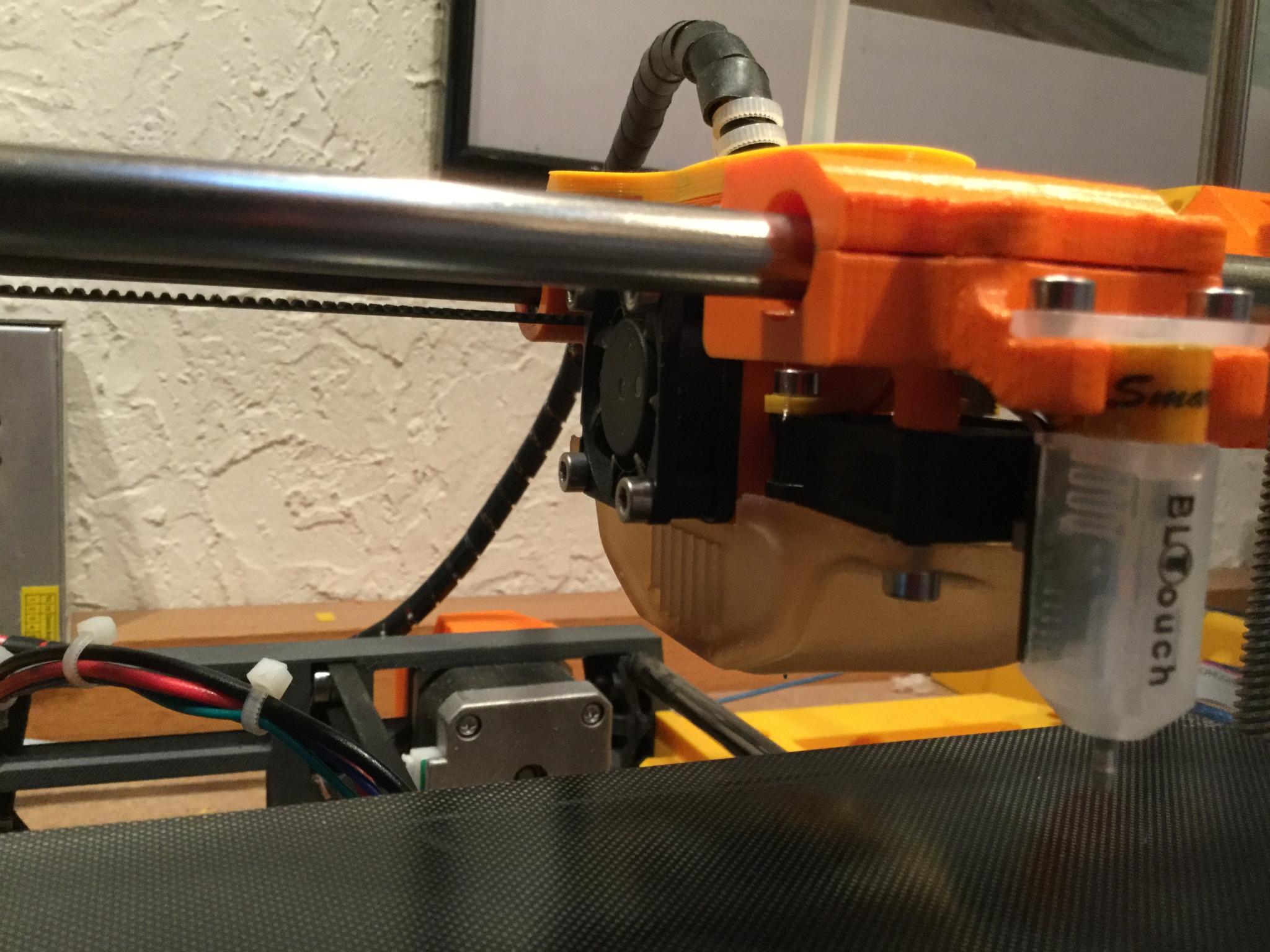

Bonjour à tous,
après avoir changer ma tète j'ai un pb avec le passage en chauffe terminé
je contourne le pb en lançant une chauffe manuellement et en lançant après l'impression mais c'est long à démarrer
après la régulation se fait à +3 et - 3 degrés
si quelqu'un a une idée !
j'utilise cura 15.4.3 la tete est une e3dv6 avant c'était la tète de la dagoma
diminuer BANG_MAX et PID_MAX est 'il la bonne solution ??
merci
bon dimanche

Merci pour les premiers éléments, je regarde le serrage quand elle aura fini le dernier chariot du Z
je suis sur un Z122 et les ventils soufflent vers le pieces et celui de la tète souffle sur le radiateur de la tête donc cela doit etre correct

Il y a 5 heures, DELACOURT a dit :
https://www.thingiverse.com/make:438674
Vérifie bien c’est très facile de se tromper, surtout vis à vis du sens de rotation des moteurs et non du dessin des hélices.
En l’occurrence sur la photo à aucun moment on voit l’autocollant du ventilateur ce qui peut donner une indication du bon sens d’installation.

je viens de vérifier et il sont dans le bon sens
la qualité de la pièce est excellente
je ne pense pas que ce soit cela
je vais mettre repetier sur l'EEE pc sous ubuntu pour voir et mesurer les PID et je vais faire un post à JJJ
si d'autre idée !

J’avais eu exactement le même problème que toi. D’une part la cartouche était mal serrée et donc revissée à chaud, le démarrage a été soulagé.
Ce constat était vrai sur des températures qui avoisinaient les 210ºC à 220 la régulation était plus simple.
Le passage du 1.1.6 au 1.1.8 a été salvateur. Ce n’est pas pour autant que je jete la faute au 1.1.6 bien entendu.
