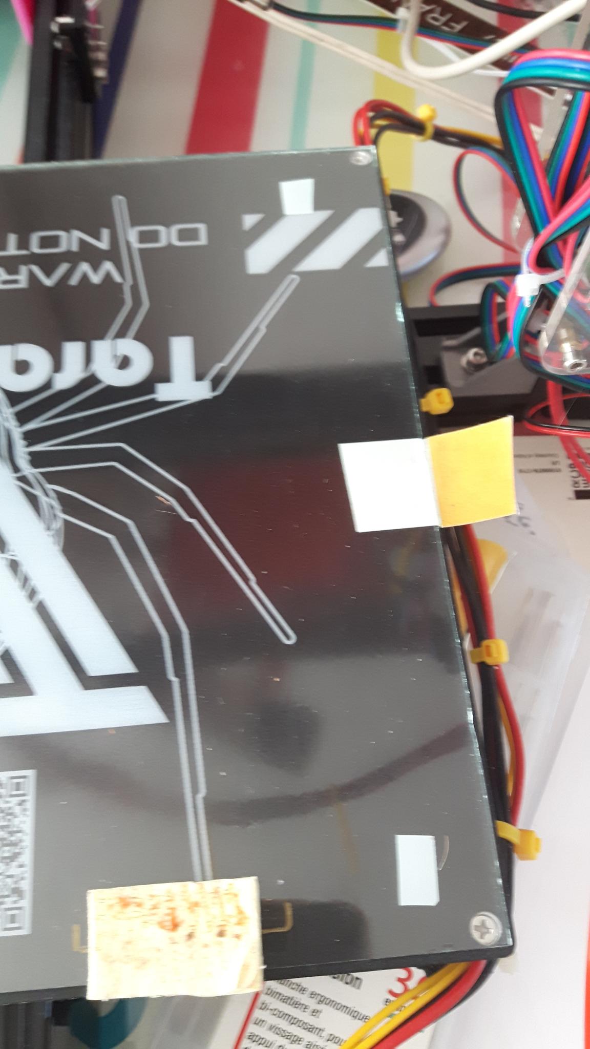

Denis56 Posté(e) Février 11, 2018 Partager Posté(e) Février 11, 2018 Bonjour à tous, Depuis que j'imprime sur une plaque de verre, je maintiens celle-ci en place sur le plateau avec de petites pinces à dessin. Vous connaissez tous les inconvénients de ces pinces. Cette fois-ci, j'en ai eu assez et, n'ayant pas de Patafix sous la main (idée suggérée ailleurs dans le forum, par @slayer-fr, si je me souviens bien), j'ai essayé l'adhésif à moquette de marque TESA, en stock à la maison. Il s'agit d'un film adhésif double face très très mince, pas du tout le modèle en toile collante ni le modèle avec une couche de mousse, comme ce que l'on utilise traditionnellement pour fixer les miroirs. Au pied à coulisse, l'épaisseur est inférieure à 0,1 mm mais la mesure est très difficile et imprécise. Mon plateau mesure 220 x 220 mm. J'ai collé quatre petits carrés (7 x 7 mm environ) à 10 mm de chaque coin, et j'ai lancé l'impression d'une pièce assez volumineuse. Je n'ai pas modifié les réglages d'impression, ni pour l'offset Z, ni pour la température du plateau et devinez quoi ? Ca marche au poil, excellent résultat du premier coup. Le verre ne bouge absolument pas et la pièce est sans défaut apparent. Les carrés de double face étant petits, pas de souci non plus pour retirer et nettoyer le verre. J'ai même pu le remettre en place une fois nettoyé sans changer les adhésifs. Quand je devrai les changer, j'essaierai avec des carrés encore plus petits (5 x 5), ça doit suffire. Voilà, pour ceux qui en ont marre des pinces à dessin, une alternative crédible qui fonctionne très bien sur ma machine ! En espérant que ça vous sera utile. 1 Lien vers le commentaire Partager sur d’autres sites More sharing options...

Denis56 Posté(e) Février 25, 2018 Auteur Partager Posté(e) Février 25, 2018 Bon, comme annoncé précédemment, voici mon retour d'expérience après 15 jours d'utilisation : C'est juste nickel, j'ai réduit la taille des carrés d'adhésif à 4x4 mm, j'ai rajouté une "languette" pour pouvoir facilement soulever le verre pour le nettoyer, j'en suis à mon cinquième décollage/nettoyage à l'eau chaude/recollage sur le plateau et je n'ai toujours pas changé les adhésifs. J'adopte le système. Au revoir mes pinces à dessin ! Bon week-end à tous. Lien vers le commentaire Partager sur d’autres sites More sharing options...
Philippe Chaumont Posté(e) Février 25, 2018 Partager Posté(e) Février 25, 2018 Denis, tu pourrais mettre une photo ? Philippe Lien vers le commentaire Partager sur d’autres sites More sharing options...
Denis56 Posté(e) Février 25, 2018 Auteur Partager Posté(e) Février 25, 2018 Voici. Tu peux apercevoir les deux petits rectangles d'adhésif (blancs), la languette sur le côté et le scotch de peintre qui me sert pour essuyer la buse après G29 et avant d'imprimer. Cette plaque est la plaque "proto". Sur mon autre plaque, les adhésifs font 4 x 4 mm. Ici, ils sont un peu plus grands, 6 x 10 mm, mais c'est trop. 5 x 5 , je pense que c'est ce qu'il faut. Lien vers le commentaire Partager sur d’autres sites More sharing options...
phil135 Posté(e) Février 28, 2018 Partager Posté(e) Février 28, 2018 bonjour je ne comprends pas l’intérêt de créer une lame d'air entre la plaque chauffante et le plateau de dépose de l'impression (?) Lien vers le commentaire Partager sur d’autres sites More sharing options...
Denis56 Posté(e) Février 28, 2018 Auteur Partager Posté(e) Février 28, 2018 Merci de ta question ! En fait, il n'y a pas vraiment de lame d'air, qui serait en effet préjudiciable à la montée et à la tenue en température du plateau. L'adhésif que j'utilise est très très fin (à peu près de l'épaisseur d'un scotch magic, mais c'est impossible à mesurer précisément avec les moyens dont je dispose. De même, je n'observe aucune variation de température du lit au thermomètre infrarouge avec les pinces ou avec l'adhésif et, avec les limitations liées à la qualité de la mesure, le verre monte en température de la même façon qu'avant. Et de toute façon, j'ai introduit depuis toujours un délai de 2 mn après la fin de chauffe avant de démarrer l'impression, pour laisser aux températures le temps de se stabiliser. Aujourd'hui, je n'ai pas encore trouvé d'inconvénient à cette solution. Je compte même réduire encore la taille des adhésifs, ce qui facilitera le retrait du verre pour nettoyage. A suivre. Lien vers le commentaire Partager sur d’autres sites More sharing options...
phil135 Posté(e) Mars 2, 2018 Partager Posté(e) Mars 2, 2018 à propos de température au thermomètre IR , quand tu prescris par exemple 100°C, tu récupères combien à la surface ? je viens de m’apercevoir chez moi d'une grosse bizarrerie qui pourrait expliquer mes pbs avec l'abs et le hips (100°C prescrit , donne seulement 84 à 87°C selon les zones de la surface)(plaque chauffante mk2a + verre borosilicate + blue tape) Lien vers le commentaire Partager sur d’autres sites More sharing options...
Denis56 Posté(e) Mars 2, 2018 Auteur Partager Posté(e) Mars 2, 2018 Je lis entre 95 et 100°C selon les zones. Mais vu la qualité de mon petit thermomètre IR normalement utilisé pour mesurer la température des culasses de mes moteurs pour avions radiocommandés, les indications sont ce qu'elles sont ! Probablement bonnes en relatif, questionnables dans l'absolu. Lien vers le commentaire Partager sur d’autres sites More sharing options...
