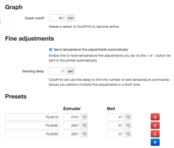

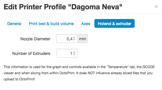

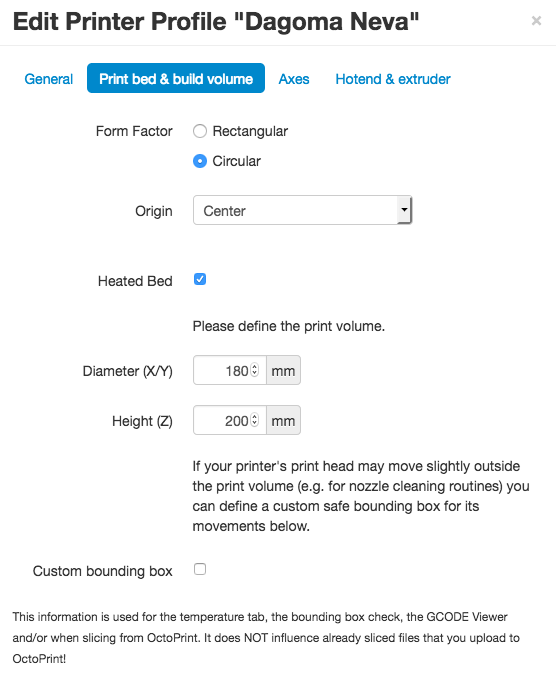

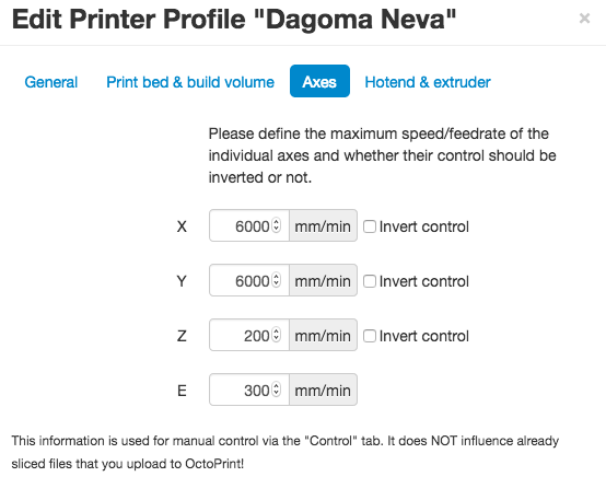

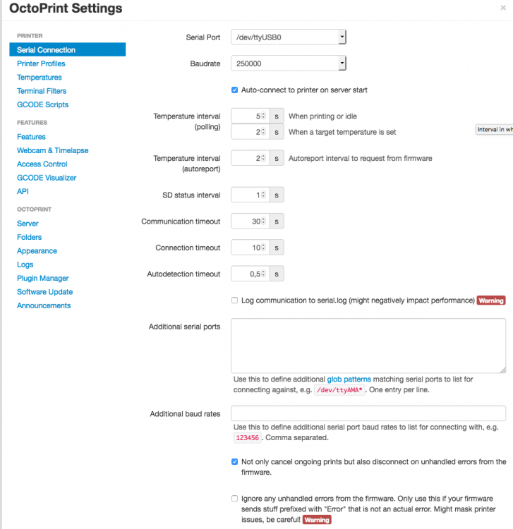

gregpuls Posté(e) Février 11, 2018 Partager Posté(e) Février 11, 2018 (modifié) Bonsoir, J'essaye désespérément de faire fonctionner correctement une Dagoma NEVA avec un octoprint . La NEVA est connecté en USB à un Raspberry PI 2 . Pas de soucis de communication mais alors les impressions sont un vrai désastre . Je n'ai jamais pu finir une impression . La NEVA n'a aucun soucis lorsque j'imprime via la SD CARD . Le soucis principal est l'impression par saccade (elle va imprimer à vitesse normal pendant 30s, puis faire des a-couts puis reprendre normalement et finir par planter l'impression . J'utilise directement le gcode généré avec cure by dagoma, celui meme qui fonctionne via la SD . Voici la configuration de mon octoprint en images, si quelqu'un à la moindre idée, j'aimerais vraiment me passer de l'utilisation de la SD . Merci GreG Modifié (le) Février 11, 2018 par gregpuls Lien vers le commentaire Partager sur d’autres sites More sharing options...

Fifi01 Posté(e) Mars 8, 2018 Partager Posté(e) Mars 8, 2018 @gregpuls, tout d'abord il serait bien que tu renseignes ton profil, cela est plus clair pour tout le monde de savoir que tu as une imprimante lambda (ici une Dagoma Neva), et que tu utilises tel logiciel. Ensuite, une chose m'interpelle dans ta config : tu as coché lit chauffant, décoche le, cela peut peut-être aider. Je sais que certains utilisent un octoprint, mais je ne sais plus si c'est avec une Neva, ou une Disco. Demain, un nouveau firmware devrait être dispo chez Dagoma, peut-être va t'il gérer correctement l'USB. Lien vers le commentaire Partager sur d’autres sites More sharing options...
gregpuls Posté(e) Mars 8, 2018 Auteur Partager Posté(e) Mars 8, 2018 merci @Fifi01 pour ta réponse . Le plateau est décoché (vieux screen), meme résultat . J'espère une amélioration avec la MAJ du neva, je suis vraiment pas content de l'imprimante pour l'instant . Lien vers le commentaire Partager sur d’autres sites More sharing options...

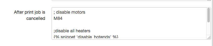

Jreb Posté(e) Avril 8, 2018 Partager Posté(e) Avril 8, 2018 @gregpuls Je suis intéressé pour utiliser octoprint avec ma Neva. J'ai essayé en utilisant le profil .ini que j'ai trouvé avec CuroByDagoma mais lors de l'étalonnage rapide il y a eu un crash.... Comment as-tu procédé pour paramétrer octoprint avec la neva? Merci Lien vers le commentaire Partager sur d’autres sites More sharing options...
gregpuls Posté(e) Avril 8, 2018 Auteur Partager Posté(e) Avril 8, 2018 Salut, Je fais la création de mes gcode sur cura by dagoma et les upload sur octoprint. Je n'utilise pas de .ini pour mettre les stl . Cela fonctionne tellement bien comme ça . Lien vers le commentaire Partager sur d’autres sites More sharing options...
Jreb Posté(e) Avril 9, 2018 Partager Posté(e) Avril 9, 2018 @gregpuls peux-tu faire une copie d'écran de l'onglet GCODE script dans octoprint setting stp? Car je ne sais pas crois prendre exactement dans le gcode généré par Cura by dagoma Lien vers le commentaire Partager sur d’autres sites More sharing options...
