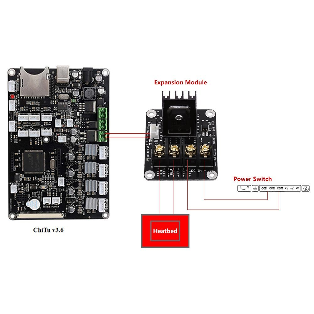

ock74800 Posté(e) Février 12, 2018 Partager Posté(e) Février 12, 2018 Bonjour a tous ! Je possède une disco easy 200 depuis 1 ans et je veut passer sur l'impression ABS et donc avec un plateau chauffant. J'ai donc tout acheté, avec une alimentation séparée ainsi qu'un relaie pour le plateau chauffant ( pour protéger ma MKS V1.5 ! ) Voici mon relaie - Tout branchement fait, il me reste la sonde du plateau a brancher, mais ou ? sur le port blanc de mon relaie ? Sur la sortie A14 de la MKS ? Et le port blanc qui est sur le relaie j'en fait quoi ? Je chercher a comprendre mais je ne vois pas comment tout brancher pour que la MKS dise a mon relaie de reguler la tension vers le plateau en fonction de la temperature paramétrer... - Et sur les bornier plateau chauffant du relaie, il y a une polaritée ? ( indiqué nul part ) Merci d'avance amis imprimeur Lien vers le commentaire Partager sur d’autres sites More sharing options...
Invité Posté(e) Février 12, 2018 Partager Posté(e) Février 12, 2018 (modifié) salut pour piloter ton relais tu doit utilisé la sortie d'alimentation du plateau sur ta carte c'est sortie est piloter par la sonde de chauffe pour alimenté ton plateau tu prend un des deux fil alimentant le plateau et tu le branche sur le contacte du relais et sur l'autre borne du mème contact tu l'alimente par une sortie de l'alimentation sur le + après le fil qui te reste du plateau tu le branche sur le - de l'alimentation Modifié (le) Février 12, 2018 par Invité Lien vers le commentaire Partager sur d’autres sites More sharing options...
ock74800 Posté(e) Février 17, 2018 Auteur Partager Posté(e) Février 17, 2018 Super merci de la reponse ... Et, aucune polarité ? autant la commande du relaie ? plateau chauffant au borne du relaie ? Lien vers le commentaire Partager sur d’autres sites More sharing options...
Invité Posté(e) Février 17, 2018 Partager Posté(e) Février 17, 2018 salut fais attention ils on fais une erreur sur le schémas ils on mis deux fois le com qui est le - il faut un + Lien vers le commentaire Partager sur d’autres sites More sharing options...

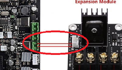

pascal_lb Posté(e) Février 17, 2018 Partager Posté(e) Février 17, 2018 @ock74800 il y a une polarité à respecter sur la liaison ci-dessous, je ne sais plus dans quel sens car je n'ai plus ce mofset Lien vers le commentaire Partager sur d’autres sites More sharing options...
