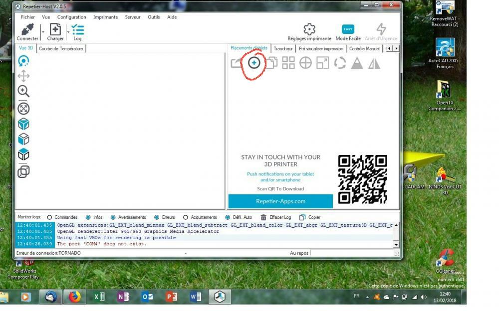

PINTO IIRIVERST Posté(e) Février 13, 2018 Partager Posté(e) Février 13, 2018 Bonjour Après installation de repetier mon écran ne présente pas la vue 3d du volume de l'imprimante dans la partie gauche de la fenêtre, ni la pièce a réaliser.Y a-t-il un réglage pour faire apparaitre cette vue? Merci par avance pour votre aide Lien vers le commentaire Partager sur d’autres sites More sharing options...
Phoenix Posté(e) Février 13, 2018 Partager Posté(e) Février 13, 2018 As tu mis les paramètres de ton imprimante : largeur, profondeur et hauteur de la zone d'impression dans "Configuration" puis "Réglages imprimante" ? Lien vers le commentaire Partager sur d’autres sites More sharing options...
PINTO IIRIVERST Posté(e) Février 22, 2018 Auteur Partager Posté(e) Février 22, 2018 J'ai bien renseigné tous ces paramètres en suivant la notice constructeur. Merci pour ta réponse. Lien vers le commentaire Partager sur d’autres sites More sharing options...
PINTO IIRIVERST Posté(e) Février 22, 2018 Auteur Partager Posté(e) Février 22, 2018 Je n'ai pas trop l'habitude d’échanger sur les forums et j'avoue que je suis un peu perdu pour les réponses. Pour ce qui concerne mon pb Je n'ai tjs pas trouvé de solution.J'ai pensé que c'était liée à l'OS(32 OU 64 bits) car sur le PC qui me sert au fraisage,qui est en 64 bits, j'ai bien l'affichage de l'espace de visualisation,ce qui me permet de travailler mes pièces et enregistrer le G-code sur une carte SD.Sur mon PC portable,qui est en 32 bits, par contre c'est impossible car je ne peux pas visualiser la pièce,malgré le fait d'avoir installé une version plus ancienne (en 32bits).Je précise que par ailleurs toutes les autre fonctions sont actives,la COM fonctionne et l'imprimante est reconnue et je peux utiliser les commandes manuelles. Voilà je ne suis pas plus avancé.Si qlq'1 a une idée... Merci d'avance. Lien vers le commentaire Partager sur d’autres sites More sharing options...

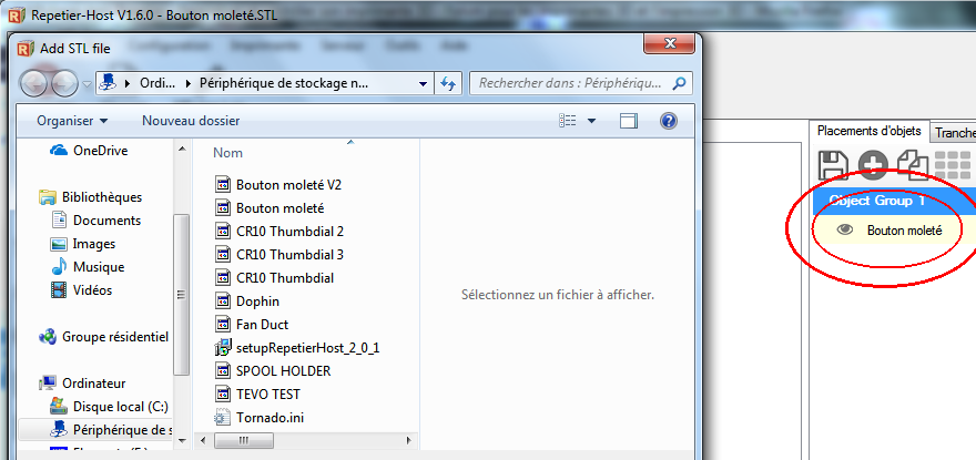

PINTO IIRIVERST Posté(e) Février 23, 2018 Auteur Partager Posté(e) Février 23, 2018 Salut Yo' et merci d'essayer de me dépatouiller, J'ai essayé d'ouvrir mes pièces selon ta méthode sans plus de succès(j'avais d'ailleurs tenté cela auparavant). Il semblerait que ce soit un souci particulier à ce PC qui ne prendrai pas en charge cette extension (g.co ou stl) comme le montre l'explorateur (voir la copie écran) Lien vers le commentaire Partager sur d’autres sites More sharing options...

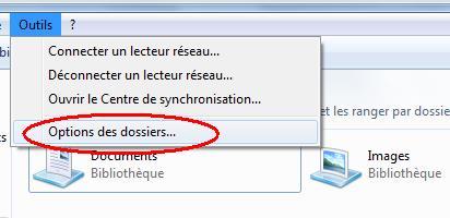

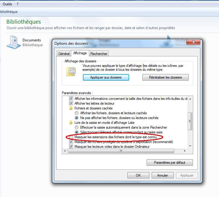

Yo' Posté(e) Février 23, 2018 Partager Posté(e) Février 23, 2018 (modifié) Salut, Que nenni, C'est une fonction de Windows qui permet de masquer les extensions dont le type est connu. Il faut la désactiver. Modifié (le) Février 23, 2018 par Yo' Lien vers le commentaire Partager sur d’autres sites More sharing options...
PINTO IIRIVERST Posté(e) Février 23, 2018 Auteur Partager Posté(e) Février 23, 2018 Bonjour Yo' Et bien que nenni,nada ça ne fonctionne pas non plus,j'avais cherché aussi de ce coté aussi. Lien vers le commentaire Partager sur d’autres sites More sharing options...

Yo' Posté(e) Février 23, 2018 Partager Posté(e) Février 23, 2018 Ce qui m'étonne, c'est que sur ta capture d'écran, tu as un objet chargé. Malgré ça, tu n'as aucun visuel ? Lien vers le commentaire Partager sur d’autres sites More sharing options...

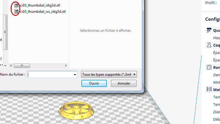

PINTO IIRIVERST Posté(e) Février 24, 2018 Auteur Partager Posté(e) Février 24, 2018 (modifié) Le 23/02/2018 at 11:26, Lagaffe a dit : Bonjour, Fais juste un test sur une version autonome de Slic3r, qui est intégré à Repetier. Ainsi, tu auras une piste pour savoir si ça vient de Repetier lui même ou d'ailleurs. Car Slic3r utilise une autre bibliothèque graphique pour afficher l'objet. Il est disponible sur le site officiel http://slic3r.org/ Bonsoir Lagaffe et Yo' Je viens d'installer la dernière version du site officiel slic3R,et là je peux ouvrir les STL mais l'explorateur W présente toujours les mm icônes,mais Cura présente le visuel alors que Répetier doit ouvrir le fichier,à en croire la partie droite de l'écran comme Yo' le fait remarquer,sans en présenter la représentation graphique.Peut être une dll manquante, ou qlq chose du genre.mais bon je suis une bille en informatique.pourquoi Cura fonctionne et pas Repetier? Modifié (le) Février 25, 2018 par PINTO IIRIVERST Lien vers le commentaire Partager sur d’autres sites More sharing options...
Yo' Posté(e) Février 25, 2018 Partager Posté(e) Février 25, 2018 Salut, C'est l'absence d’icône qui t’ennuie ? C'est purement lié à Windows et ça ne gène en rien le bon fonctionnement de cura. Lien vers le commentaire Partager sur d’autres sites More sharing options...
Lagaffe Posté(e) Février 25, 2018 Partager Posté(e) Février 25, 2018 (modifié) il y a 28 minutes, Yo' a dit : 'est l'absence d’icône qui t’ennuie ? Bonjour, J'étais justement en train de me demander la même chose. Car effectivement ça ne pose pas de souci pour le fonctionnement. @PINTO IIRIVERST, les fichiers stl semblent n'être associés à aucun programme, mais ne t'arrête pas à l'icône moche, sélectionne le fichier et fais ouvrir. Ceci avec n'importe quel logiciel (cura, slicer ou repieter). Modifié (le) Février 25, 2018 par Lagaffe Lien vers le commentaire Partager sur d’autres sites More sharing options...
PINTO IIRIVERST Posté(e) Février 25, 2018 Auteur Partager Posté(e) Février 25, 2018 Cela ne m'ennuie pas vraiment de ne pas avoir le bon icône,ce qui est plus gênant c'est de ne pas pouvoir utiliser Repetier à cause de de l'absence de l'espace graphique.Bon j'utiliserai cura Mais là aussi l'espace graphique pose problème:la pièce qui devrai faire environ 30 mm fait à l'écran plus de 300mm de plus l'application est assez lente et saccadée lorsque l'on manipule l'objet.Enfin c'est pas top et je pense que c'est lié à un paramétrage sur ce PC,mais quoi..???? Lien vers le commentaire Partager sur d’autres sites More sharing options...
