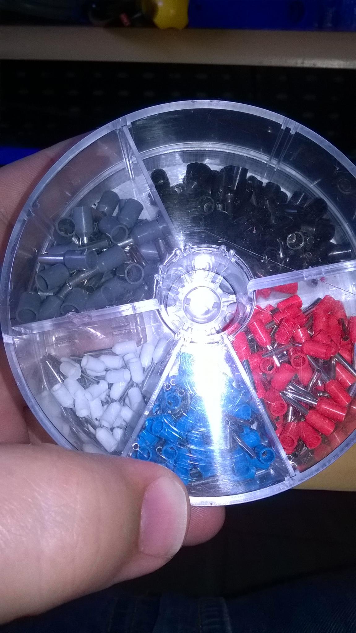

Invité Posté(e) Février 14, 2018 Partager Posté(e) Février 14, 2018 voila il peut aller dans n'importe qu'elle magasin électrique pour les trouver http://www.jonction-et-derivation-electriques.fr/Embout-de-cablage/Pince-a-sertir-pour-embout-de-cablage Lien vers le commentaire Partager sur d’autres sites More sharing options...
Maeke Posté(e) Février 14, 2018 Partager Posté(e) Février 14, 2018 (modifié) euh, non @jacky je parlais du connecteur vert lui-même là. les embouts et les pinces, je les connais. Modifié (le) Février 14, 2018 par Maeke Lien vers le commentaire Partager sur d’autres sites More sharing options...

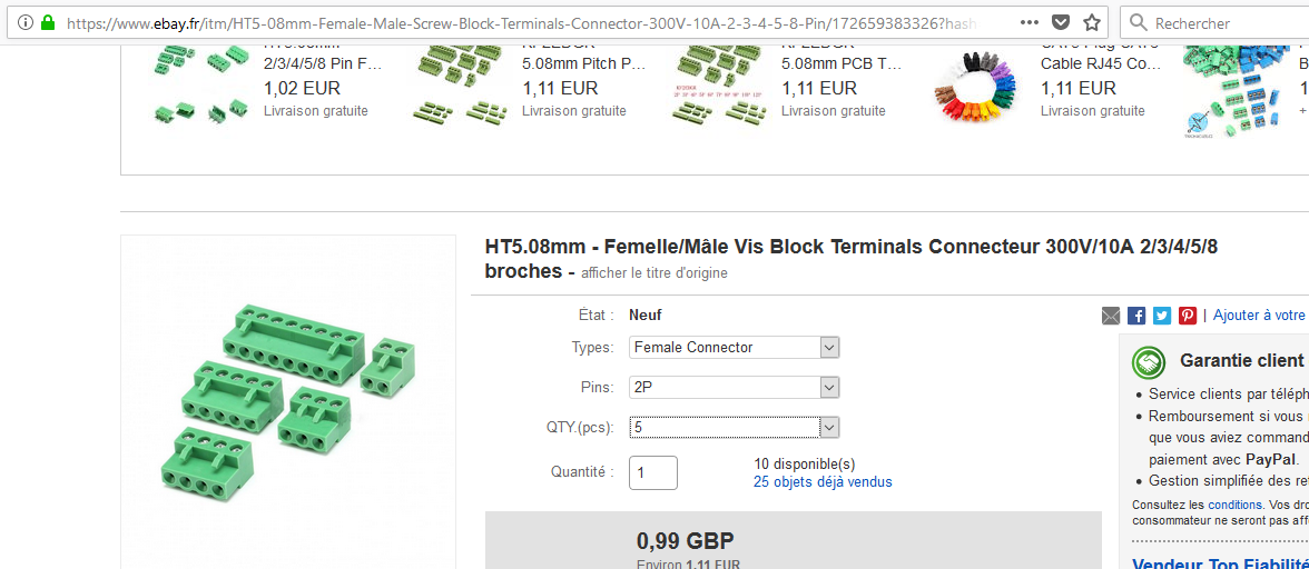

Janpolanton Posté(e) Février 15, 2018 Partager Posté(e) Février 15, 2018 (modifié) Bonjour à tous, Pour les connecteurs, c'est ici (uniquement la partie femelle du connecteur) https://www.ebay.fr/itm/HT5-08mm-Female-Male-Screw-Block-Terminals-Connector-300V-10A-2-3-4-5-8-Pin/172659383326?hash=item28334d1c1e:m:m1LZGk5641W49WMpMqsdL0Q Attention : les chinois font la fête et sont indisponibles jusqu'au 23 février Il y a 7 heures, Maeke a dit : Pendant que j'y suis t'as peut-être un testeur pour ton mosfet là; j'ai l'impression qu'il n'en a pas. La je ne comprends pas ce que tu me demandes, oui j'ai un testeur . Et j'ai aussi des connecteurs Modifié (le) Février 15, 2018 par Janpolanton Lien vers le commentaire Partager sur d’autres sites More sharing options...
loloxr13 Posté(e) Février 15, 2018 Auteur Partager Posté(e) Février 15, 2018 Il y a 8 heures, Maeke a dit : @Janpolanton tu as les ref du connecteur à lui donner? parce que là il va être un peu chaud a récupérer. Pendant que j'y suis t'as peut-être un testeur pour ton mosfet là; j'ai l'impression qu'il n'en a pas. Donc si J'ai bien compris, faut que je trouve un nouveau connecteur vert, que je dois ressoudé, et trouvé les connecteurs (je crois en avoir vu à Casto) faut que je trouve le bon diamètre. Testeur pour un mosfet? Encore merci pour votre aide les gars ! Lien vers le commentaire Partager sur d’autres sites More sharing options...
Janpolanton Posté(e) Février 15, 2018 Partager Posté(e) Février 15, 2018 il y a 16 minutes, loloxr13 a dit : Donc si J'ai bien compris, faut que je trouve un nouveau connecteur vert, que je dois ressoudé Ben non, tu n'as pas bien tout compris! Le lien ebay que je viens de te donner te permet de choisir uniquement la partie femelle de ce connecteur. Il faut que tu renseignes les champs des listes de choix comme ci-dessous. Tu n'auras rien à dessouder, rassures toi. Lien vers le commentaire Partager sur d’autres sites More sharing options...

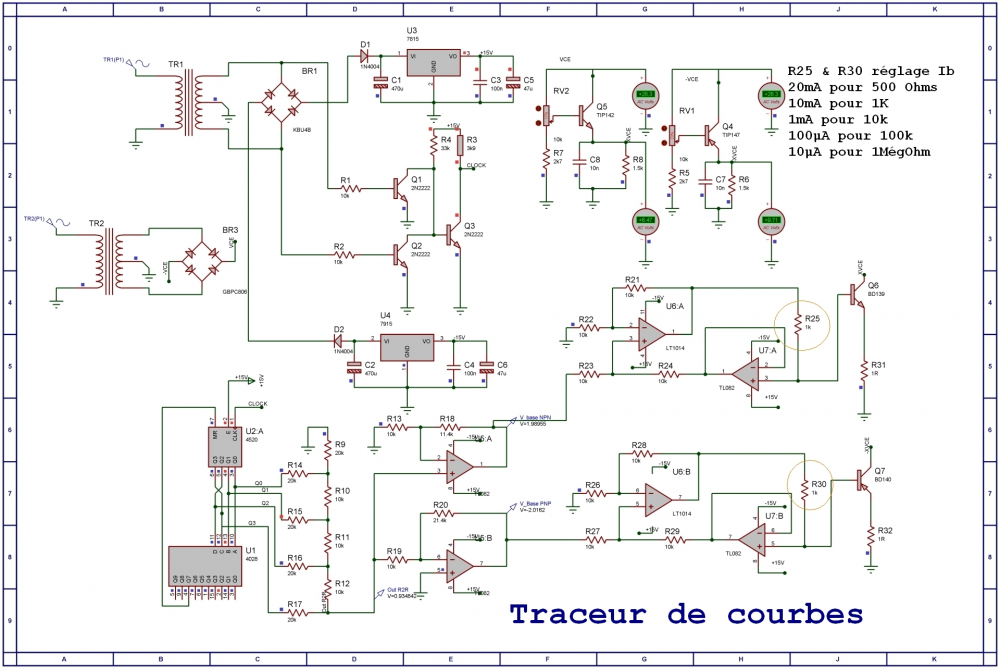

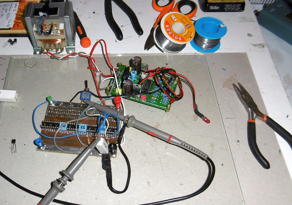

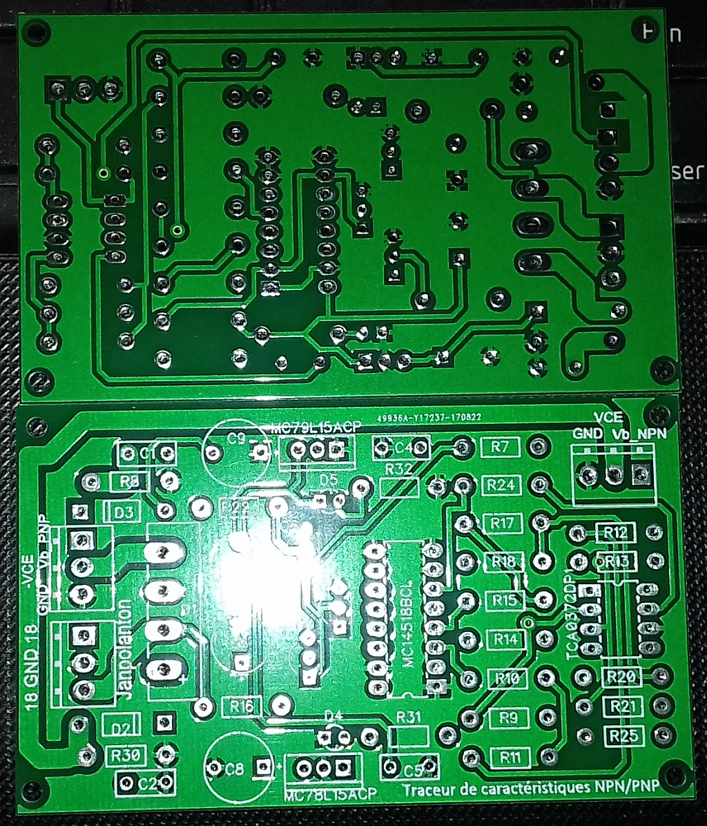

Janpolanton Posté(e) Février 15, 2018 Partager Posté(e) Février 15, 2018 Oui, j'ai des projets assez chauds. Notamment un traceur de caractéristiques de transistors Tu vois, j'ai de quoi m'amuser, surtout qu'il n'est encore qu'au stade de prototype.... J'ai effectivement commandé 10 PCB de mon module mosfet en gravure mais je ne compte pas en faire commerce. Je pourrai céder le circuit imprimé vierge de tout composant et à chacun de se débrouiller pour le câblage. mais on n'y est pas encore... Lien vers le commentaire Partager sur d’autres sites More sharing options...
Maeke Posté(e) Février 15, 2018 Partager Posté(e) Février 15, 2018 (modifié) ah et atm çà veut dire at the moment, autrement dit pour l'instant. @Janpolantonçà motiverait certains à apprendre la soudure. sympa le projet, et effectivement bien joué d'avoir gardé cet oscilloscope en parfait état de marche (j'ai déjà vu cette façade, il y a longtemps). Si seulement je pouvais me trouver un bon petit 50Mhz numérique pas trop cher, il me rendrait bien service sur mon autre projet. Modifié (le) Février 15, 2018 par Maeke Lien vers le commentaire Partager sur d’autres sites More sharing options...

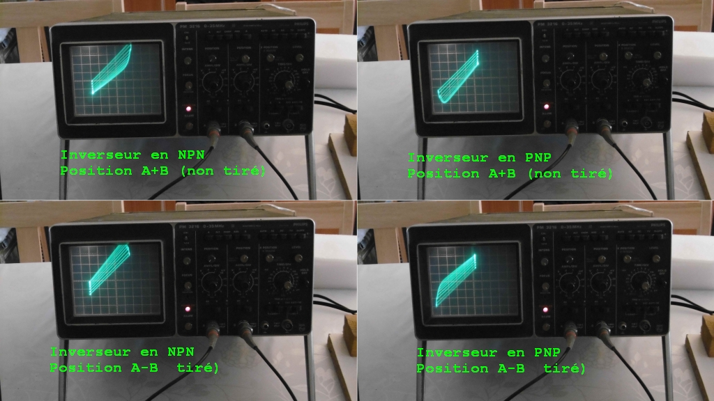

Janpolanton Posté(e) Février 15, 2018 Partager Posté(e) Février 15, 2018 Moi aussi, je voudrais bien ça, mais je dois me contenter de mon hantek 6022BL http://www.hantek.com/en/ProductDetail_2_153.html C'est celui dont je viens de me servir pour mes mesures. (C'est une belle daube entre parenthèses) Lien vers le commentaire Partager sur d’autres sites More sharing options...

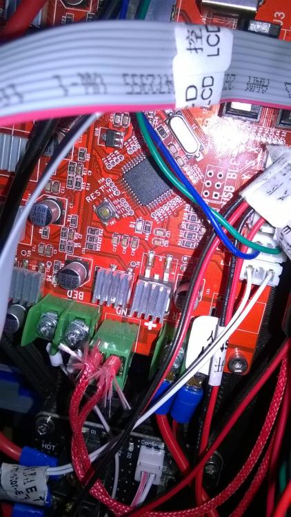

Janpolanton Posté(e) Février 15, 2018 Partager Posté(e) Février 15, 2018 (modifié) Ah! ça a bien fondu quand même. Il faut malheureusement changer aussi la partie mâle du connecteur (dessouder le cramé et en souder un autre). Et il faudrait voir si la piste sous le connecteur cramé côté composant n'a pas souffert. Tu peux aussi dessouder ce bornier et souder les 2 fils directement sur la carte. Modifié (le) Février 15, 2018 par Janpolanton Lien vers le commentaire Partager sur d’autres sites More sharing options...
loloxr13 Posté(e) Février 15, 2018 Auteur Partager Posté(e) Février 15, 2018 (modifié) Si je soude les deux fils directement ça ne risque pas de recramé?! Ou alors faut que je soude les fils et j'installe un mosfet entre la carte et l'extrudeur ?! Et si le circuit a trop morflé je suis bon pour changer la carte mère😔 Modifié (le) Février 15, 2018 par loloxr13 Lien vers le commentaire Partager sur d’autres sites More sharing options...
Janpolanton Posté(e) Février 15, 2018 Partager Posté(e) Février 15, 2018 il y a 7 minutes, loloxr13 a dit : Si je soude les deux fils directement ça ne risque pas de recramé?! Si les soudures sont correctement réalisées, il n'y a aucun risque. Le mosfet de l'extrudeur ne sert à rien, il en faut un sur le heatbed éventuellement. Lien vers le commentaire Partager sur d’autres sites More sharing options...
loloxr13 Posté(e) Février 15, 2018 Auteur Partager Posté(e) Février 15, 2018 Ok, pas de mosfet pour l'extrudeur. Donc là si ça a cramé comme ça c'est juste parce-que j'avais pas assez serré les vis? Je vais faire les soudures demain. Lien vers le commentaire Partager sur d’autres sites More sharing options...
Janpolanton Posté(e) Février 15, 2018 Partager Posté(e) Février 15, 2018 il y a 7 minutes, loloxr13 a dit : Donc là si ça a cramé comme ça c'est juste parce-que j'avais pas assez serré les vis? Oui il y a 8 minutes, loloxr13 a dit : Je vais faire les soudures demain. Ok tiens nous au courant. On parleras du mosfet plus tard. Lien vers le commentaire Partager sur d’autres sites More sharing options...
loloxr13 Posté(e) Février 16, 2018 Auteur Partager Posté(e) Février 16, 2018 Voilà, ç'est fait !! J'ai désoudé le connecteur de la carte, avec le plastique à moitié fondue ça a été très facile. Ça m'ennuyais un peu de soudé directement les fils à la carte, pas facile de soudé dans ses conditions.alors j'ai soudé deux fils et serti des cosses. J'ai tout remonter, vérifier les branchements (j'avais tout étiquetté et numéroté avec un plan ou j'avais tout noté. J'ai lancé l'impression et tout c'est bien passé !!! Lien vers le commentaire Partager sur d’autres sites More sharing options...
Janpolanton Posté(e) Février 16, 2018 Partager Posté(e) Février 16, 2018 il y a 24 minutes, loloxr13 a dit : Ça m'ennuyais un peu de soudé directement les fils à la carte, pas facile de soudé dans ses conditions.alors j'ai soudé deux fils et serti des cosses. Tu peux faire une photo, je ne vois pas comment tu as raccordé ces fils et ça m'inquiète a vrai dire. Lien vers le commentaire Partager sur d’autres sites More sharing options...
loloxr13 Posté(e) Février 16, 2018 Auteur Partager Posté(e) Février 16, 2018 (modifié) C'est du provisoire,je vais commander un nouveau connecteur et je remettrai ça plus propre. Modifié (le) Février 16, 2018 par loloxr13 Lien vers le commentaire Partager sur d’autres sites More sharing options...
