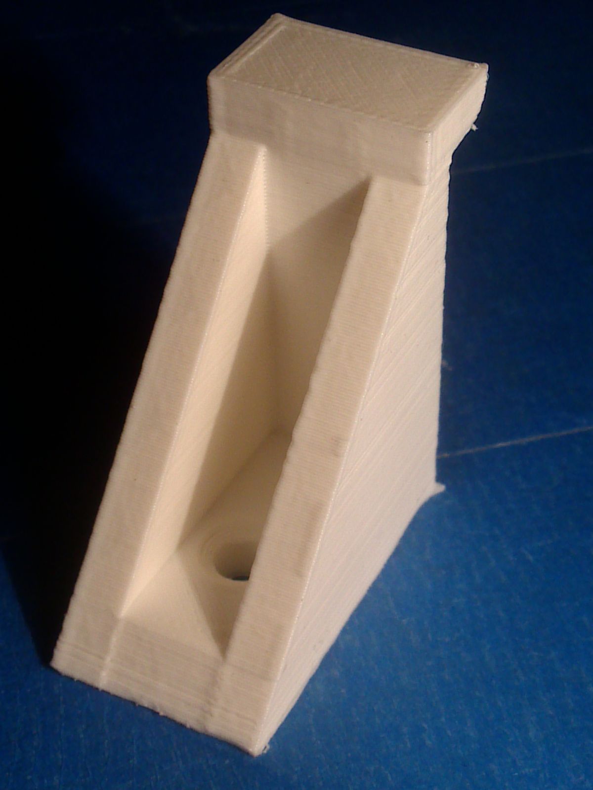

Voici la première patte que j'ai fait pour fixer l'imprimante sur une planche affin de rigidifier un peut.
Vitesse 50, température 195 Epaisseur 0.2

Je n'ai jamais imprimer à si basse température (j'en suis resté à 210 degrés)

Merci pour les plugins R2D2 c'est impeccable !
Pour la température, avant j'étais à 210 et mon PLA blanc était jaunatre une fois imprimé !?
J'ai ralenti la vitesse d'impression et Baissée la température, maintenant il est blanc !

Jolie pièce ! :o
